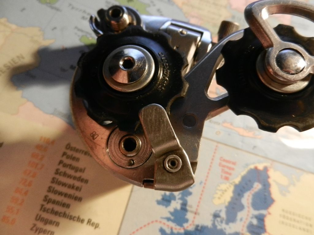

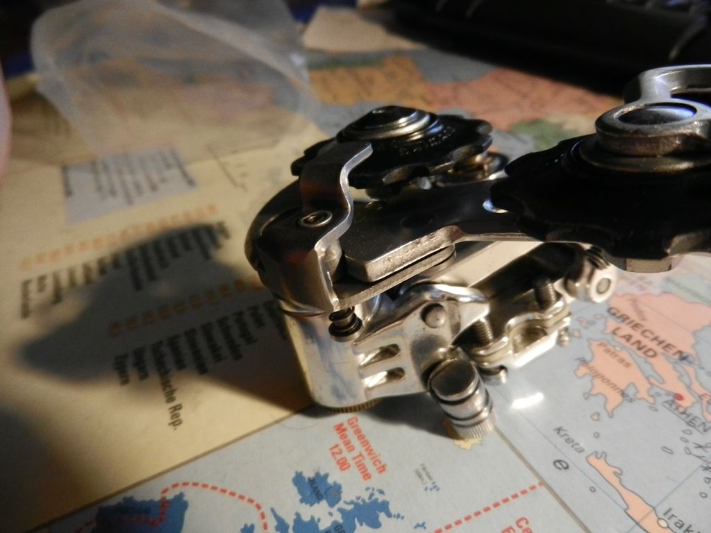

:idee:Warum sollte man das tun wollen? Oder hast Du Bedenken von wegen original? Das ist das gezeigte jedenfalls...
Weiss eigentlich gar nicht richtig, was mich fragen lies … hatte das bloß noch nicht gesehen und mich gefragt, warum sich das nicht durchgesetzt hat. Die Haltbarkeit wird ja wohl besser sein als bei Plastik … aber wie ist es mit Geräusch oder Kettenverschleiß?
Re: Für alle Fragenden und Freunde der Dura Ace ...
Wer Ohren hat, zu hören, der höre.
Der Verschleiß durch Schmutz, mangelnde Schmierung und Streckung liegt noch vor dem Verschleiss durch Ritzel und Kettenblätter.
Der durch Laufröllchen ist wahrscheinlich nicht messbar.
Es gibt verschiedene Ausführungen der 7200. Ich hatte mal eine Variante mit einer anders geformten Klappnase und Plastikröllchen. Ich weiß aber nicht, ob das so gehört.
Aber das Gezeigte Schaltwerk muss so. Das hab ich noch nie anders gesehen.

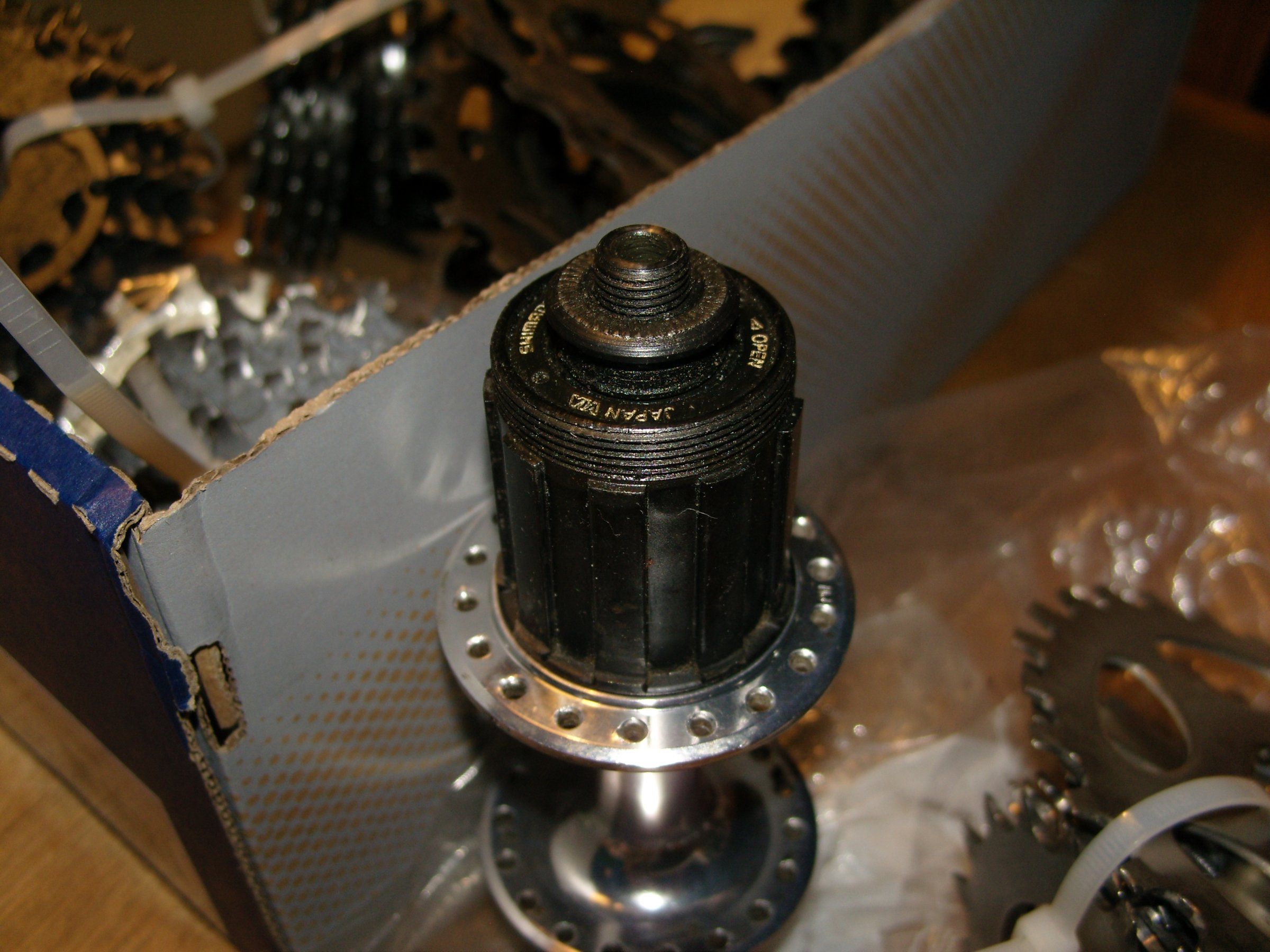

Bräuchte mal eure Hilfe. Ich habe hier schon etwas quer gelesen, aber ganz schlau werde ich daraus nicht. Folgende Ausgangssituation - mein Chesini brauch eine 126mm DA-HR-Nabe. Ich habe lediglich dieser hier:

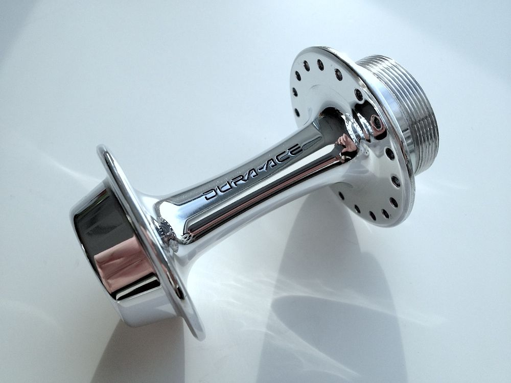

Einen 7-fach Kranz mit integriertem Freilauf habe ich hier, dafür bräuchte ich aber ja folgende Nabe:
Die scheinen ja nun nicht sonderlich häufig vorzukommen.
7-fach Kränze gibt es aber wie Sand am Meer.
Ebenso gibt es ja auch Naben mit Rotor für 6- und 7-fach, aber dafür scheinbar keine losen Ritzel zumindest habe ich auf die schnelle nichts gefunden.
Irgendwie ergeben sich da für mich nur Widersprüche. Was ist das also für ein Käse oder bin ich nur mal wieder zu deppert:rolleyes::confused::eek::crash::idee:
Hat evt. jemand so eine DA Nabe für Schraubkränze für mich?
Cobaltos dürften dageegen häufig sein.
Shimano war doch so stolz 1978 diese Freehub zu entwickeln für UG Kassetten. Da sind die Ritzel anfangs lose - bei UG.Das war dann für die frühe Dura Ace, eben wie Deine. Nur davor gabs ungelabelte Schraubkranz naben , die bis 6fach gingen. 7fach kommt so gg.82 mit 72xx, 73xx und den 6207! 600ern, aber eben nur als freehub..... Die gezeigte nabe ist eine HB 7400 R, die 1985 für 6fach (MF 7400) rauskam und sicher im Jahr drauf auch für 7fach Kränze lief, die ja mit schmaleren Spacern und schamlerem Abschlußritzel liefen
Shimano war doch so stolz 1978 diese Freehub zu entwickeln für UG Kassetten. Da sind die Ritzel anfangs lose - bei UG.Das war dann für die frühe Dura Ace, eben wie Deine. Nur davor gabs ungelabelte Schraubkranz naben , die bis 6fach gingen. 7fach kommt so gg.82 mit 72xx, 73xx und den 6207! 600ern, aber eben nur als freehub..... Die gezeigte nabe ist mind. eine 74xx oder?
soweit ich wie ich mich bisher durchgewühlt habe sollte das eine 7402 sein. Habe aber inzwischen auch ein paar DA Ritzeln gefunden offenbar auch im eig. Fundus (wusste nicht, dass diese nicht gelabelt sind), von daher kommt langsam Licht ins Dunkle. Auch DA Schraubkranznaben sind verfügbar...mal schauen wer mir eine möglichst günstig überlasst :)
SIS 8, 130mm...Anhang anzeigen 424166
Glaub auf beiden Seiten die Unterlegscheiben raus und du erreichst 126mm. Hatte damals dasselbe Problem. Oder auf der linken Seite "ab/umspacern"....
Dann kannst du wahrscheinlich nur noch 7-Fach fahren, da die Kette beim kleinsten/AbschlussRitzel am Rahmen schleifen würde. Auf deinem Bild sehe ich ja rechts unten die entsprechenden Ritzel.
