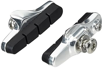

Moin,
ich suche für meine 7403 Bremse passende Bremsschuhe oder passenden Ersatz. Gerne in silberner Optik. Hat da vielleicht jemand einen Tipp was passen würde oder wo ich die alten Bremsschuhgummies finde?
DANKE!
Moin,
DANKE!
Point, sind schick und günstig...
Moin,
DANKE!
Was mir da gerade nicht ganz klar ist: brauchst du komplett Schuhe mit Gummis oder brauchst du bloß neue Gummis? Falls doch letzteres: Die originalen Schuhe sind kompatibel mit Campagnolo/Koolstop/Swissstop (und evtl noch anderen) Belägen für Campagnolo-Schuhe bis 2000.
Moin,
eigentlich brauche ich nur die Gummies. Aber ich bekomme die Gummies partout nicht aus den Schuhen geschoben. Deswegen schaue ich nach nach komplett neuen. Oder gibts einen Tipp wie ich die raus bekomme? Beste Grüße
Nee, bei diesen Schuhen gibt's leider keine Schraube. Ich habe bei mir vor einiger Zeit koolstops eingesetzt, Spaß macht das nicht. Ich habe eine einfache Schraube in den Schuh gedreht und diese im Schraubstock eingespannt, anschließend die Gummis mit nem Schraubenzieher herausgehebelt. Einsetzen der koolstops dann mit Schmierseife, zum Abschluss gut spülen. Trotz Schmierseife ging es aber nicht wirklich gut.
