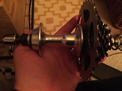

Ich fürchte, ich bin in die Shimano-UG/HG-Falle getappt.
Bisher ging ich davon aus, dass alle 74er-DuraAce-Naben mit dem Schriftzug 8sis auf dem Nabenkörper auch HG-kompatibel seien...
Frage 1: Täusche ich mich mit dieser Annahme?
Frage 2: Kann man einen möglichen UG-only-Freilauf unkompliziert gegen einen HG-kompatiblen Freilauf tauschen?
Frage 3: Wenn Frage zwei "positiv" beantwortet werden kann: Wer hat einen HG-kompatiblen Freilauf für mich?
Frage 4: Wenn Frage 3 mit "keiner" beantwortet wird: Wer tauscht meine vermutlich UG-only DuraAce-Nabe (36 Loch) gegen eine entsprechendes HG-kompatibles Pendant?
Martin, du kannst doch 7 HG-Kränze auf dem Körper fahren, nur der letzte, der achte, muss ein UG mit Innengewinde sein, so mache ich das seit Jahren mit 7400ern ohne Probleme. Ist natürlich nicht orischinal. ;)
Ich möchte aber schon gerne den Schaltkomfort von HG-Kassetten und dann wird es schwer werden, ein 11er oder 12er-UG-Abschlussritzel zu finden.

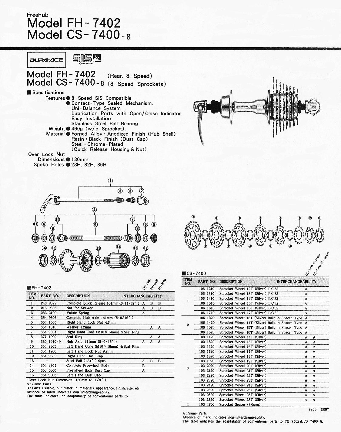

Wenn du ein 11er findest, weißt du wenigstens, dass es auf jeden Fall passt. Dafür wurde das kleinere DA-Gewinde ja eingeführt. Ab 12z geht auch das normale.
Hier mal schnell ein 12er aus der Kiste gekramt, Gewinde ist 31,8, von Shimano als "B.C. 32" bezeichnet.
12 Zähne gehen m.E. mit dem großen Gewinde nicht.
So ein Umbau sieht doch gar nicht schlecht aus!
Ist das wahr? Hab ich nie gesehen. Die mir bekannten Schraubritzel für die Standardfreiläufe haben alle mind. 14 Zähne.
