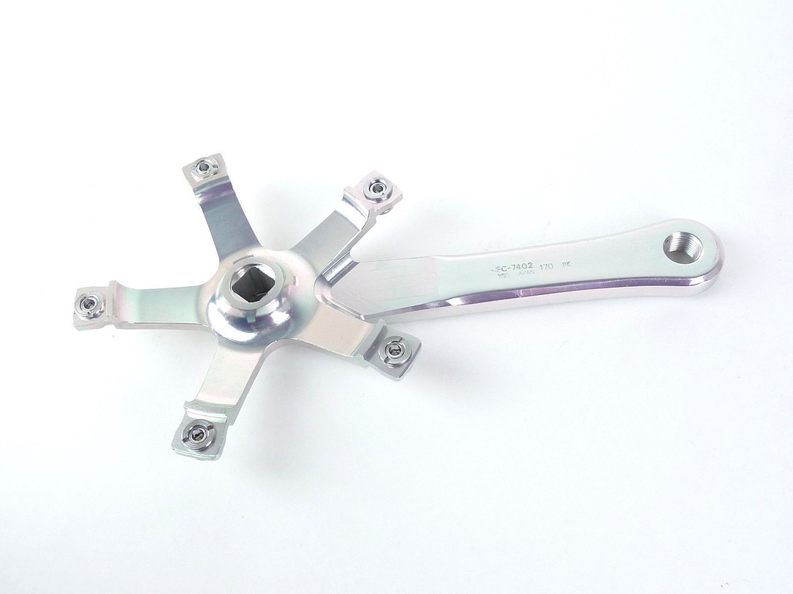

Für's Archiv, weil ich das Detail auch nicht kannte: FC-7400 vs FC-7402
Doch, wenn man sich die KB Aufnahmen genauer ansieht, dann sind an der Innenseite Ausfräsungen zu erkennen, die es bei der FC-7400er noch nicht gab. Durch diese Ausfräsungen kann bei der FC-7402 ein kleineres KB (39) verbaut werden.

Und so eine FC-7402:
Die kleinen Einkerbungen ganz außen am Kurbelstern schaffen genügend Platz für die Kette, wenn ein sehr kleines KB verbaut wird. Hier noch mal im Detail:
