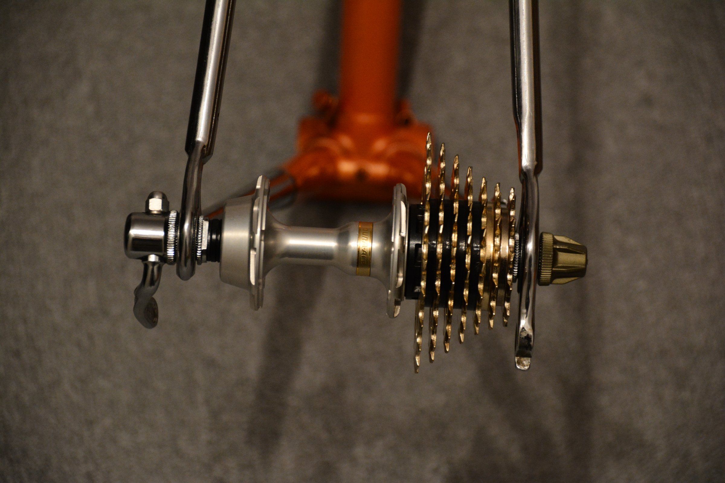

Moin, ich kann nicht alle Fragen beantworten, aber ich fang einfach mal an:
Ich habe auch so einen Nabensatz. Meiner Meinung nach der schönste, den Shimano jemals hergestellt hat.
Meine Ritzel sind Gold. Keine Ahnung, ob es die auch in Silber gab.
Das Ritzelpaket ist aus Einzelteilen zusammengestellt (Ritzel + Spacer). Nur die beiden Abschlußritzel haben den Spacer dran.
Meine Spacer haben 3,6 mm.
Mehr Infos hab ich nicht...
@ Schrauberlehrling
Danke für die Infos und das Bild . Klar , die Nabe mit der goldenen "Bauchbinde" und den goldfarbenen Ritzeln sieht spitzenmäßig aus .
Das 2. Abschlussritzel mit Spacer müsste dann eines ohne Gewinde mit Nuten zum stecken sein , oder ?
Kannst Du bei Gelegenheit die beiden Abschlußritzel 1 und 2 mit Spacer wenn Du eine Schieblehre hast in der Breite nachmessen und den Wert hier einstellen ? Danke .

Das Abschlußritzel hat 5,5 mm Dicke. Das 2. Ritzel ist etwas dünner, 5,3 mm.
