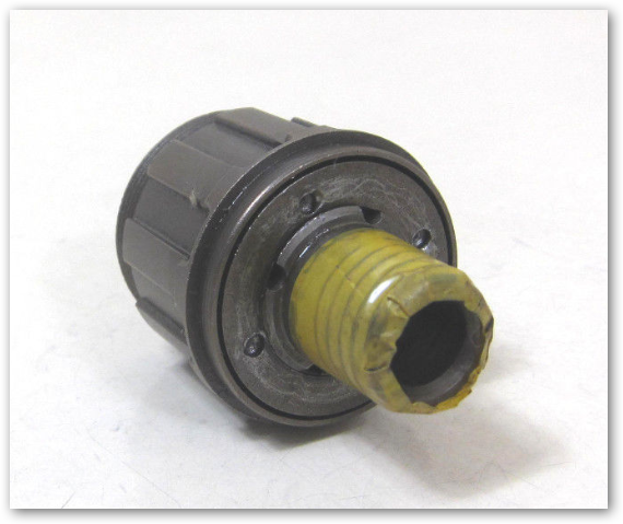

Upps , Du hast Recht . Es ist keine 7300 AX Nabe , die ich gekauft habe . Es ist eine Dura Ace EX Nabe mit der Bezeichnung FH 7271. Danke für die Korrektur .
Was meinst Du mit "Einfach von der Rückseite etwas dünnflüssiges Öl zuführen" ? . mit der Rückseite , meinst Du den Spalt zwischen Kassettenkörper und Nabenflansch ?

Nein, die Dura Ace EX Freiläufe sind anders aufgebaut. Dort ist eine Art "Zahnprofil".
Ein Inbusschlüssel wird nicht benötigt. Die werden m.E. nur lose auf die Achse gesteckt.

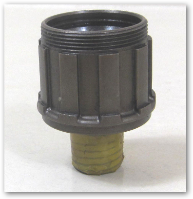

So müßte das bei der EX-Nabe aussehen:

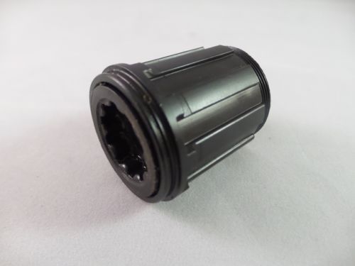

Dieses Werkzeug kann nicht schaden, um den Freilauf schön gerade vom Nabenkörper zu drücken:
(es nennt sich TL-FH30)

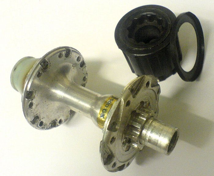

Meine EX-Nabe hat damals im Freilaufbetrieb erheblich "getaumelt".
Ich habe damals die unten im Bild sichtbaren kugelförmigen Aussparungen mit jeweils einer passenden Kugel
befüllt. Danach war es etwas besser. :D
Das Bild zeigt natürlich eine 600 AX-Nabe; aber die DA EX-Version ist identisch aufgebaut.

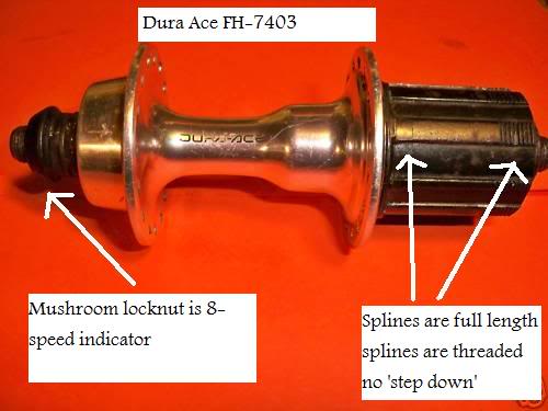

Ich habe eine Frage zur Dura Ace 1. Gen.- Nabe: links neben dem Kranzgewinde hat meine eine Nut, ich denke als Kennzeichnung des Gewindetyps. Stimmt meine Vermutung? Wenn ja, welches Gewinde hat meine Nabe?
Wenn es international genormt sein sollte gilt folgende Regel:
> kein Ring, ist es ITA Gewinde
> ein Ring, ist es BSA Gewinde
> zwei Ringe, ist es FRA Gewinde
Jedenfalls bei Campa ist es so......
Könnte so sein, ich würde es aber gerne von jemandem bestätigt oder verneint wissen, der sich mit Shimano auskennt ;). Laut Velobase gab es nur English/ISO, die Abbildung zeigt eine Nabe ohne Nut. Laut '75er Shimano-Katalog gab es English und French, aber kein Italian ...
