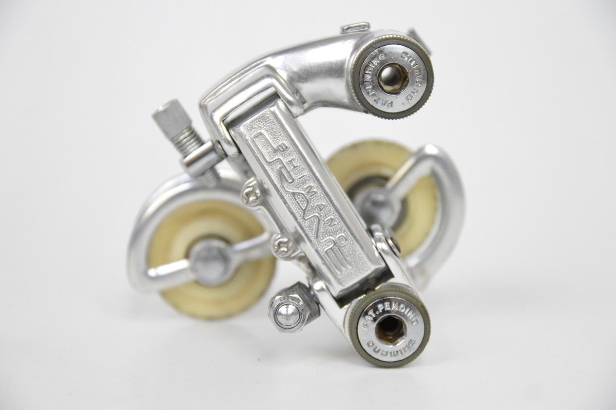

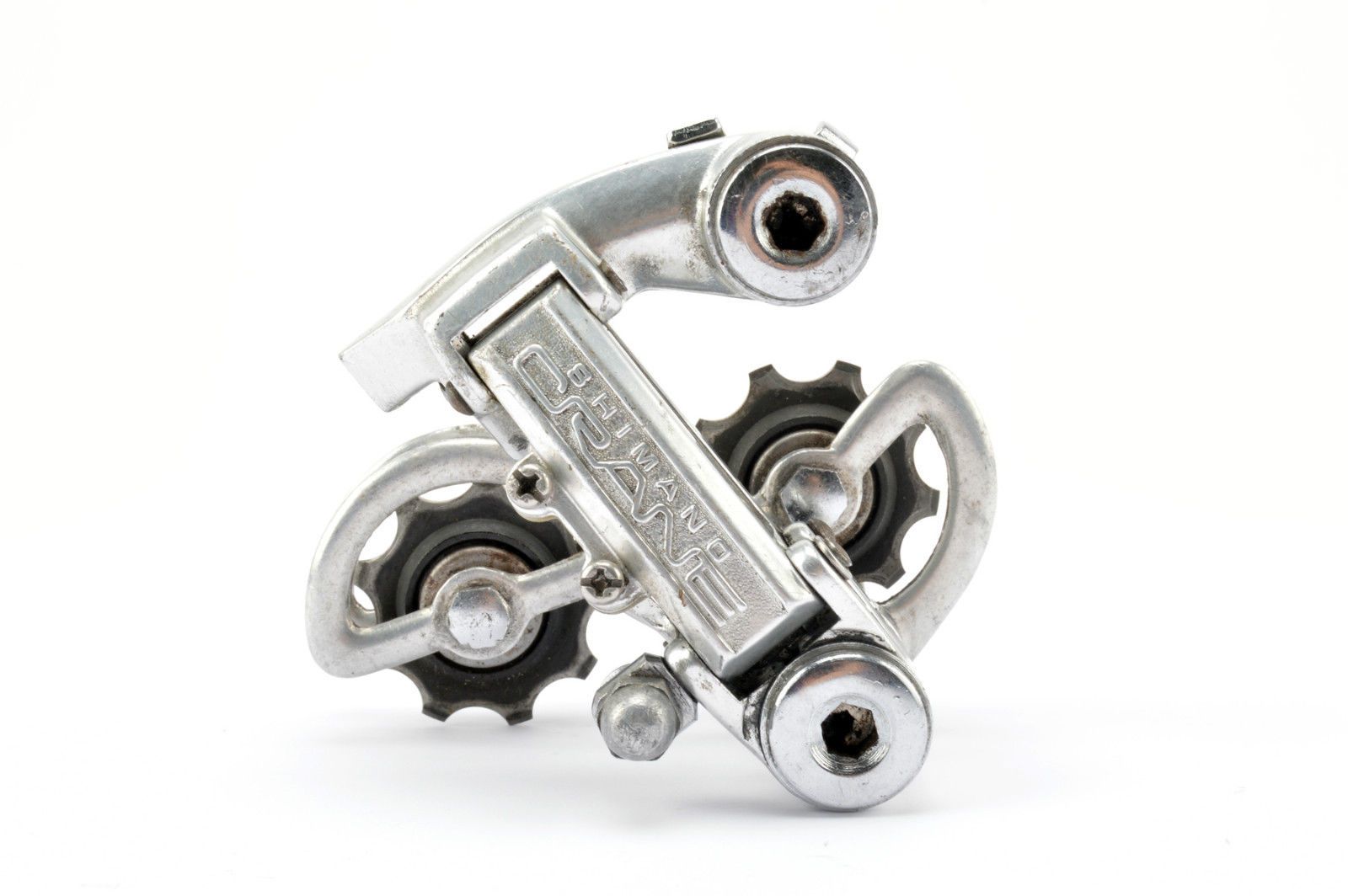

Crane Schaltwerk gab es in 2 verschiedenen Versionen.
Eine Version hatte hohlgebohrte Schaltwerkbolzen:
zweite Version:
Weiß jemand wann welche Version rauskam?
