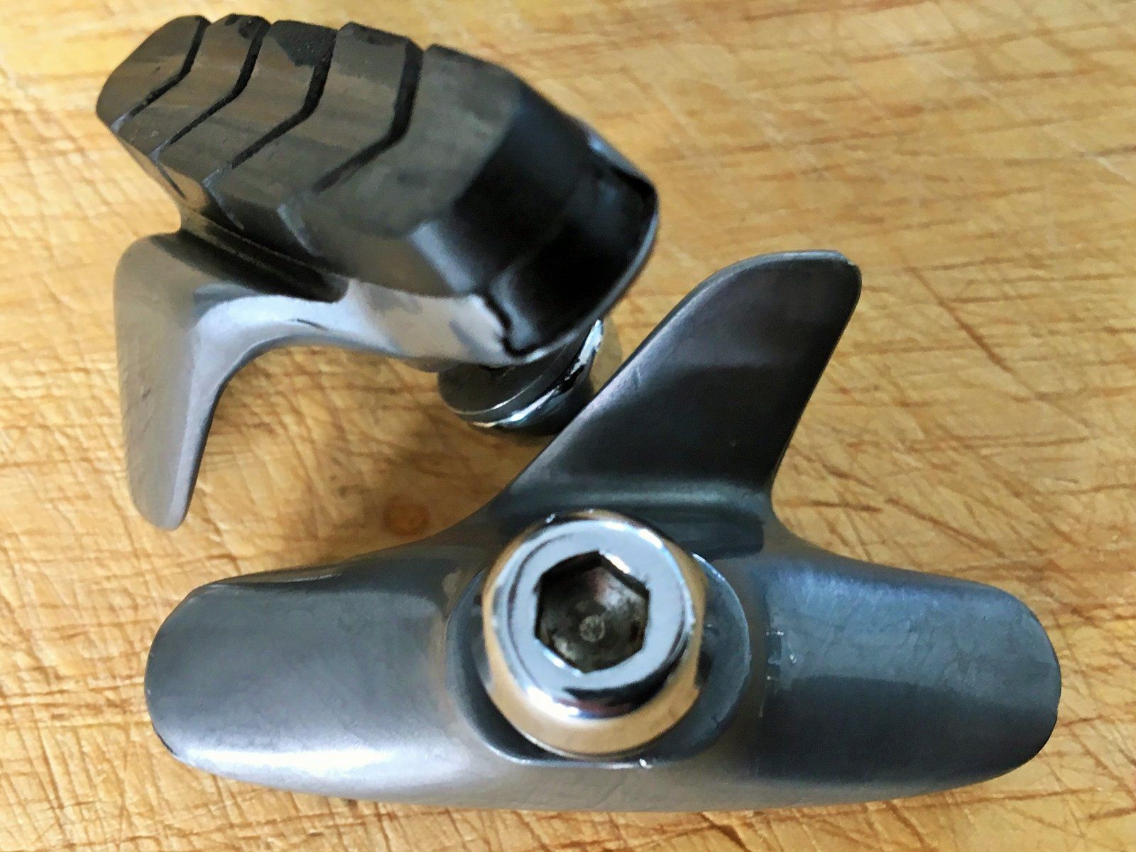

Welche neuen Ersatz-Bremsgummis für die Original Dura Ace Bremsschuhe von Bremse BR 7400.
Meine alten Bremsgummi sind hart und bremsen nicht mehr ausreichend . Was von Koolstop etc. passt ohne "Schnitzarbeiten" in die original 7400er Bremsschuhe ?
EDIT 25.10.19 14:50h / Denke , ich habe passende Gummis gefunden _ von Kool Stop Typ Campi C89 (passt auch für die alten Shimano Dura Ace Bremsen. )
Danke für Infos.
