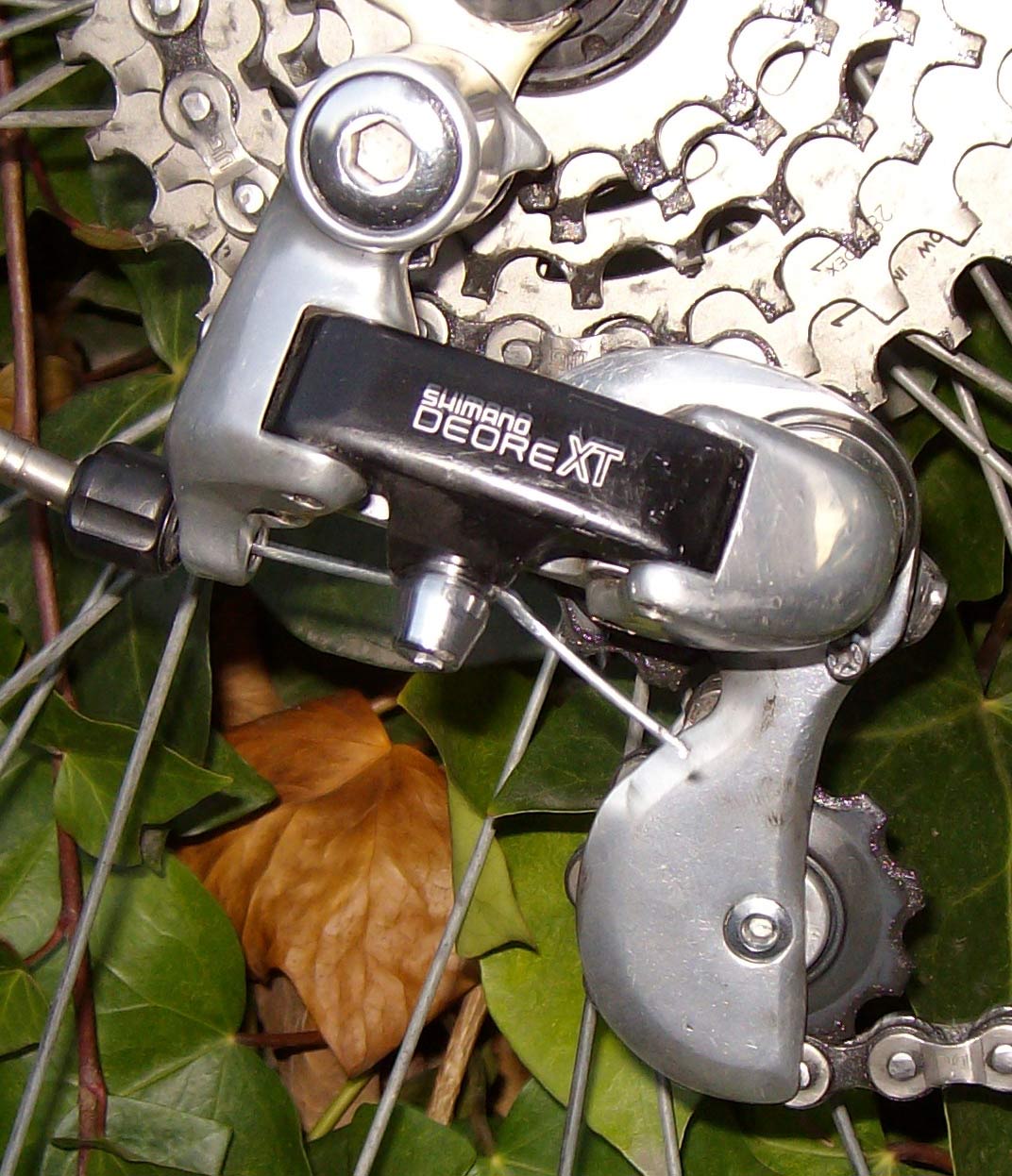

Wie das bei der DA geht, weiß ich nicht, aber ich hab mal einen 600er an ein XT ranoperiert.
678872
Das ging ganz einfach. Nur die Feder liegt anders, also musste ein kleines Loch im Käfig gebohrt werden, etwa gegenüber der vorhandenen.
ich spekuliere mal: könnte man von einem mittellangen deore sw den käfig umbauen???
Theoretisch passt beim 740x jeder Käfig, der von hinten mit einer großen Inbusschraube fest ist und keine besonders bearbeitete Vorderseite hat.
"Gesteckte" Käfige mit der kleinen Madenschraube von unten zur Sicherung passen nicht.
Möglich wäre damit theoretisch z.B. XTR 95x, Ultegra 670x usw., aber bei solchen Operationen habe ich schon mehrmals festgestellt, dass die Befestigungsbolzen bzw. deren Führungshülsen am Käfig minimal unterschiedliche Durchmesser haben können und die Löcher der Federn an anderen Stellen sitzen. Weicht der Bolzendurchmesser um 1/10 mm ab, geht es schon nicht mehr. Die Löcher für die Feder kann man sich natürlich einfach selbst neu bohren, im Schaltwerk und/oder im Käfig, je nach Lust und Laune.
Ich wollte mal einen XT (RD-M735) Käfig an ein 740x Schaltwerk bauen.
Das geht aber definitiv nicht!

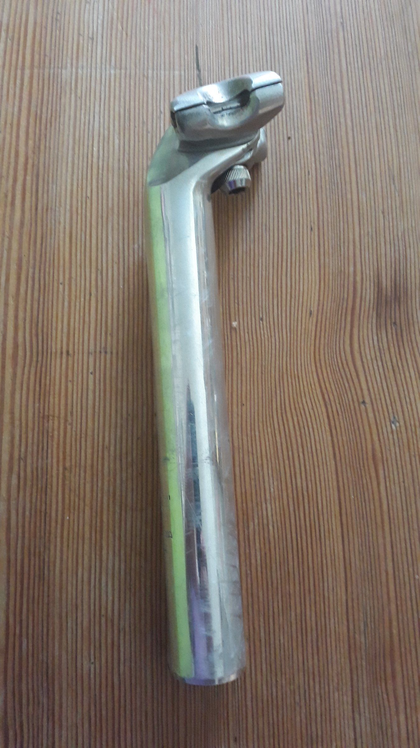

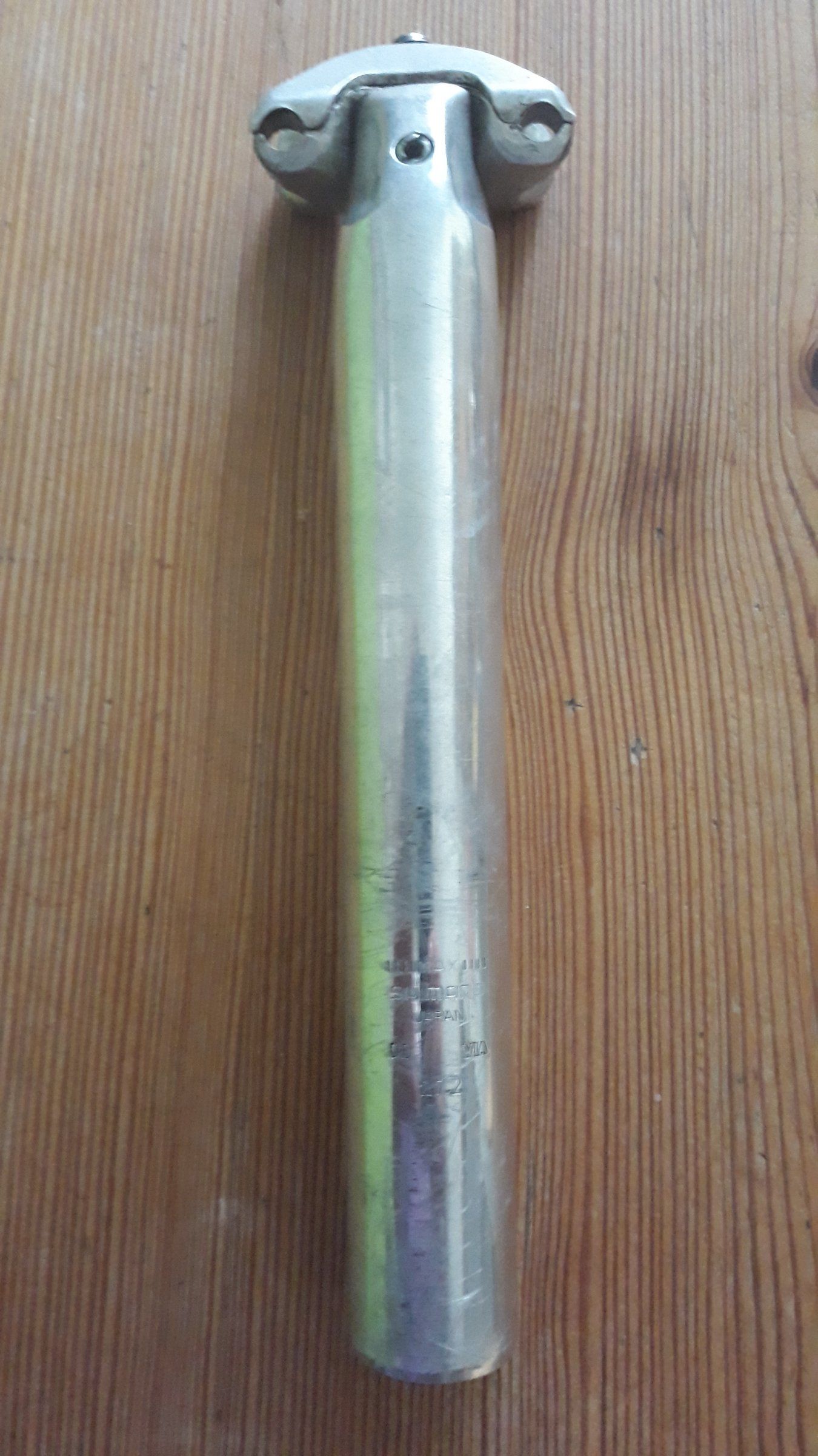

Leider habe ich keine Dura Ace 7400-A Sattelstütze, jedoch eine Ultegra SP 6400 und würde gerne eine geflutete/gefräste daraus machen.
Wen kann ich da am besten fragen, wer kann so etwas?
