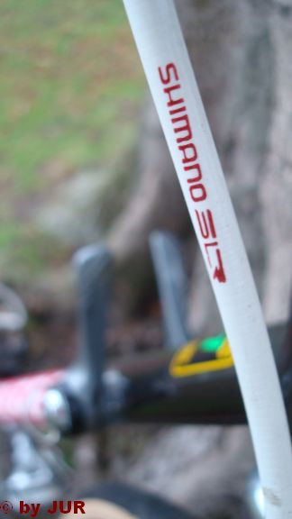

Also ab BL-7402 mit SLR (= Shimano Linear Response). Die Hebel haben eine Rückholfeder, welche sie wieder in die Ausgangsposition bringen. Danke.
