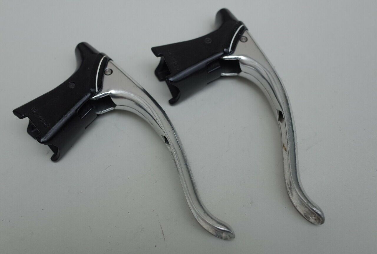

Hallo , ich suche passende Griffgummis als Ersatz für meine Bremsgriffe Dura Ace BL 7400 , also die mit "Wäscheleinen" .
Für diese hier im Bild :
Wer hat Infos oder Quellen für zum Griff passende Ersatz-Gummis ? Danke .
nur so eine Idee . Eventuell könnten auf die BL 7400 non aero Bremsgriffe ja auch die neueren Shimano Griff-Gummi für BL R600 / BL 6403 passen .
Diese hier:
Ok , die sind oben niicht offen für den Bremszug/-Hülle . Aber das Loch müsste doch mit etwas Bastelgeschick nachträglich zu öfffnen sein .
Hat jemand das schon versucht ?

@zwofuenfzehn , hast du in der Zwischenzeit Infos/Kenntnisse , ob Diacompe Hoods passen zu den Dura Ace Bremsgriffen BL 7400 non aero ? Oder Alternativen ?
Ich war zwar nicht gefragt, aber ich hab mal DiaCompe Hoods auf die Bremsgriffe aufgezogen.
Passen zwar nicht perfekt, aber zum Fahren wohl ganz gut denk ich:

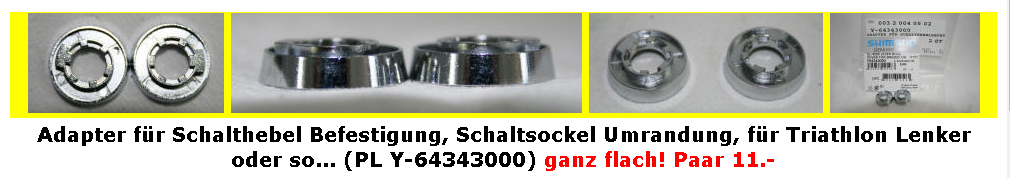

Weiß jemand, ob diese Chrom-Adapter der SL-BS79 (DuraAce 10fach Lenkerend-Schalthebel), also das Teil zwischen "Stopfen" und eigentlichen Hebel, der gleiche Ring ist wie bei den klassischen DuraAce-Rahmenschalthebeln?
...hier besser zu sehen, Teil Nr.2
Die sind richtig bei gekleben Alurahmen, z.B. Vitus.
und auch bei einigen geschweissten wie zb cannondale
Die planen, ohne gewölbte Seite? Ich habe halt das Problem, dass ich die Lenkerend-Hebel komplett in neu habe, nur diese Zwischenteile fehlen... Vielleicht gibt es ja doch noch Hoffnung, die Teile zu finden und die Lenkerend-Hebel montieren zu können, wenn es die Chromteil auch noch für die Montage von Rahmenschalthebel gab...
Hoffnung?
5 Min. googeln reicht doch:
Ok ok,
ist nur in der Schweiz.
Die deutschen Läden haben sie nicht vorrätig.
Ich gebe ja zu, ganz so leicht is es nicht.
Meine "üblichen Verdächtigen" haben sie auch nicht mehr vorätig.
Mille - Greetings
@L€X
EDITh kann einfach nicht loslassen und hat sie doch noch in D gefunden:
EDITh will auch noch anmerken das man sie für Stahlrahmen auch noch bekommt.
Sogar günstiger:
Hoffnung?
Ok ok,
Mille - Greetings
@L€X
Sogar günstiger:
...bleibt nur noch die Frage, ob das tatsächlich auch die gleichen Teile sind wie die benötigten für die Lenkerend-Hebel SL-BS79...
