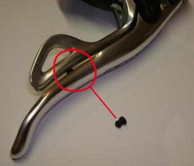

also wenn du jetzt ergos mit dem problem hättest, gäbe es die lösung:
immer noch lieferbar. ;) :D :p
An sowas ähnliches dachte ich auch. Ankleben? Wird dann aber wohl nicht lange halten.
BTW: Müssen die Japaner aber eben nicht schon ab Werk einbauen... 😇
