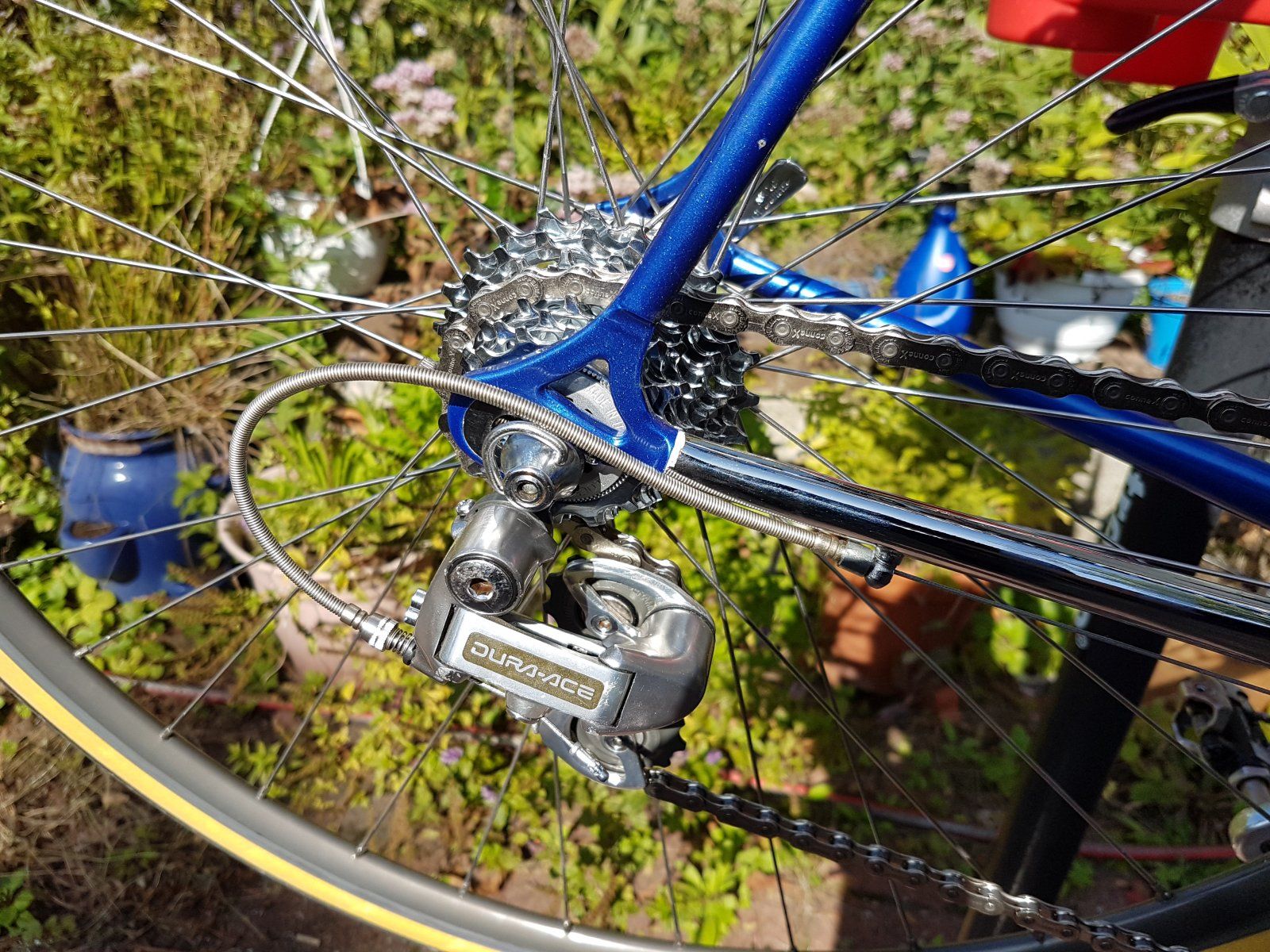

was wäre dann die beste Lösung? 7402 Rahmen Schalthebel zu suchen? Oder das Schaltwerk zu tauschen? Ich finde leider nirgends welche
Die SL-7402 sind relativ teuer / gesucht, wenn es Dir nicht auf Gruppenreinheit, sondern nur auf ein funktionierendes Rad / Schaltung ankommt, würde ich das Angebot von @HongKong annehmen und das SW wechseln.
Für 40€ bekommt man die in etwa. Jedenfalls hab ich sie dafür jetzt schon mehrfach hier und in der kleinen Bucht gesehen. Aber ist natürlich 4x so viel wie das 105er schaltwerk.
Ich schalte 8-fach mit STIs und 7400 Schaltwerk. Funktioniert einwandfrei

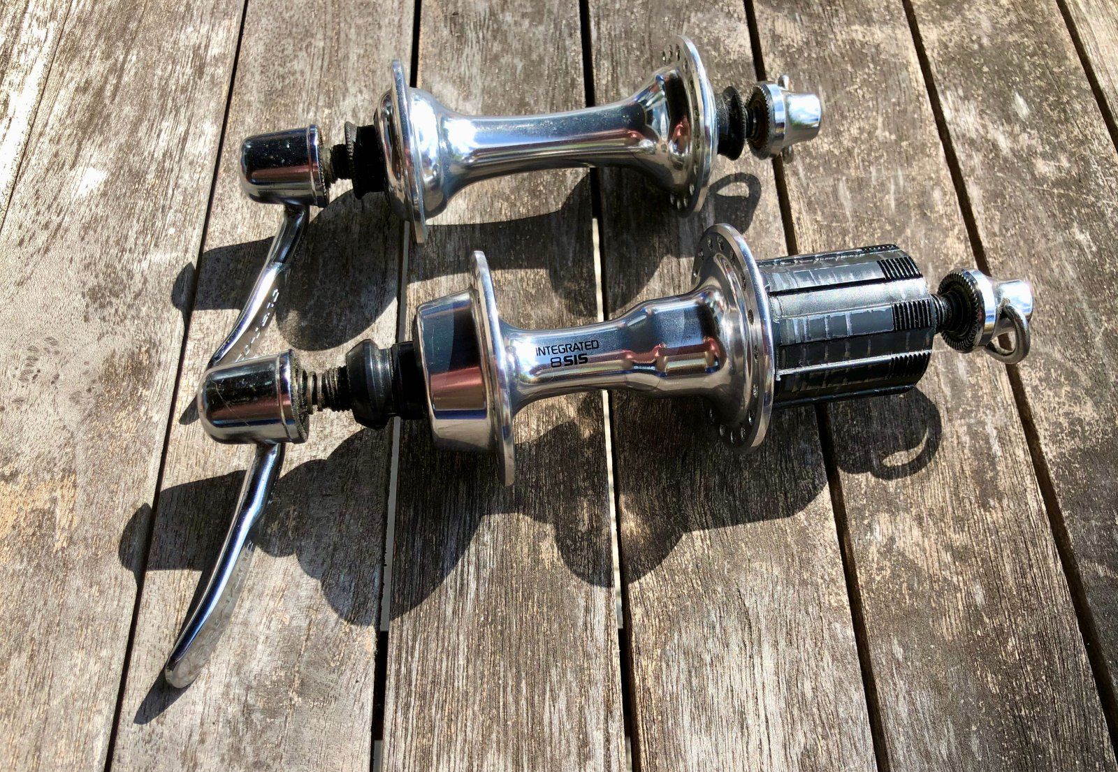

Ich habe hier folgende HR-Nabe für 8-fach der Gruppe 7400.
Ist bei der Wahl der Kassette irgendetwas zu beachten? Welche Neuware könnt ihr empfehlen?
Bei Beschriftung 8 Sis sollte das einen HG Nabe sein. Die hat dann zusätzlich zu dem Uniglide Außengewinde ein Innengewinde für HG.
Wenn Neuware, dann Miche.
Mit Wippermann Connex 808.
Preiswert, schaltet tadellos und bling bling...
Ich habe noch zwei originale 7400 HG in unterschiedlichen Abstufungen (23 und 26) hier. Die schalten nicht besser als Miche.
Wenn Neuware gefragt ist, dann Miche, allerdings kombiniert mit den wunderschönen originalen Aluspacern.
Die Miche Plaste-Spacer kann man getrost entsorgen.
Brauche ich bei der Nabe einen Lockring? Oder ist das letzte Ritzel der Verschluss?

8SIS stand auch schon auf der reinen UG-8-Fach HR-Nabe FH7402, Bj 90
