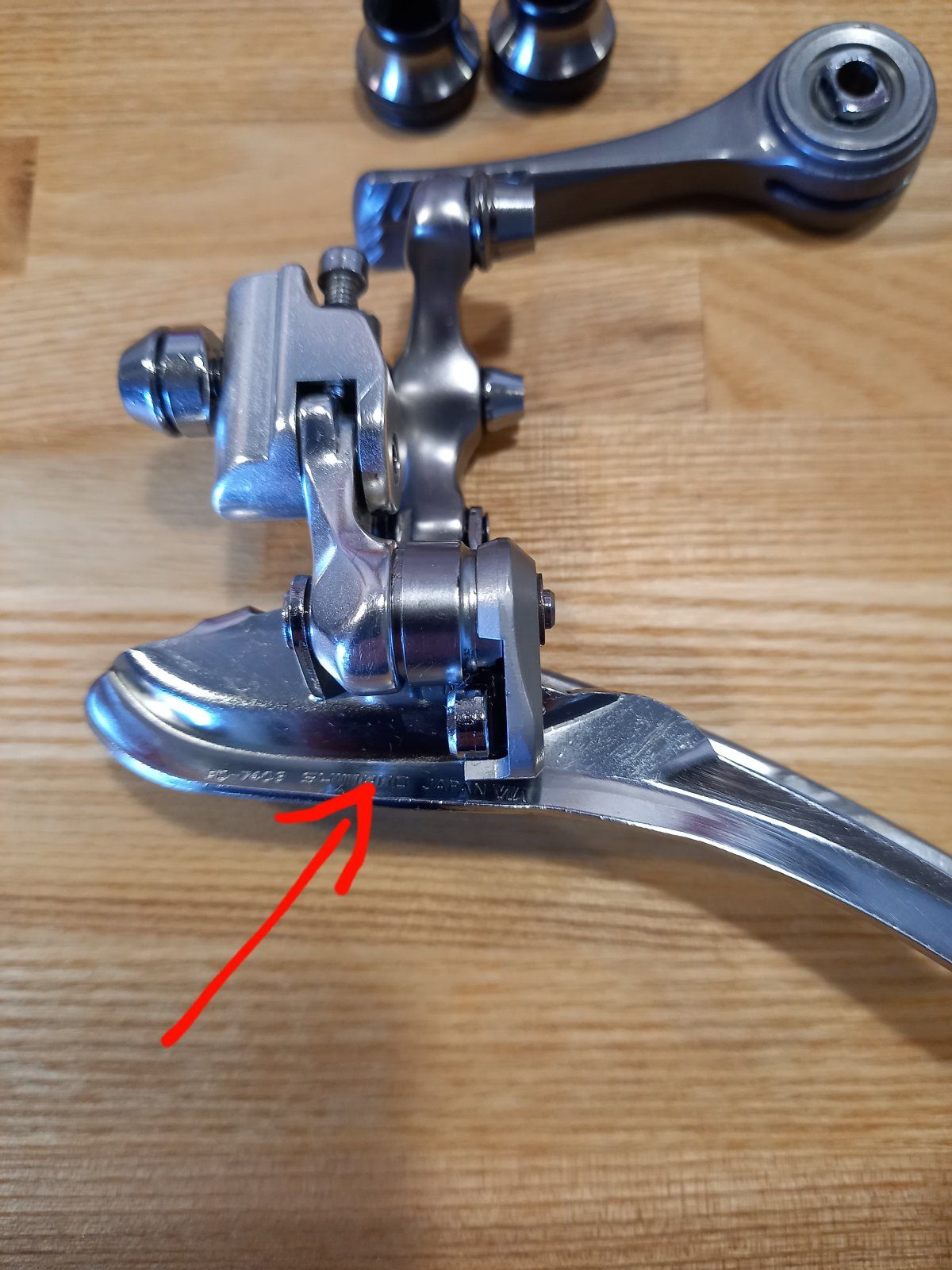

Moin,
ich frage mich gerade, ob die Dura Ace Umwerfer FD-7400/7401/7402/7403 alle baugleich sind oder ob die Leitebleche dem Alter entsprechend im weiter auseinander stehen?
Unterschied z.B. bei der Länge Hebelarm für Zugklemmung FD7403 wg.STI ,der müsste als einziger 2 Klemmmöglichkeiten haben-rechts und links der Klemmschraube.
FD7410 nur noch Kurzarm.
Käfigbreite ab 7401 schmaler wg.7-Fach Kette
Die Übersetzung sollte bei allen 74xx Schaltwerken gleich sein (105'er, 600'er, alte Deore aus der Zeit ebenso).
Ob jetzt 6-, 7- oder 8-fach entscheiden mWn einzig die Sti's.

Ja genau, es geht um die Umwerfer. Vielleicht hat ja jemand die verschiedenen Modelle zur Hand und kann da mal vergleichen.
Ich habe alle Umwerfer der 74XX Serie. Im Grunde sind die alle 8 Fach kompatibel. Aber erst ab 1990 also FD-7403 waren die Sti kompatibel. Längerer Hebelarm, einstellbare Federkraft und ein Leitblech, das auf die Trimmfunktion des linken Sti abgestimmt ist sind die Unterschiede.
Einstellbare Federkraft bei 'nem DuraAce-Umwerfer?!?
Von hinten ist ein Schlitz in einem Drehbolzen sichtbar. Da kann man die Auflage der Feder verändern.
Genau. Die Funktion haben die ekstra vor Profiamateur versteckt damit er nicht noch schneller fährt. :D

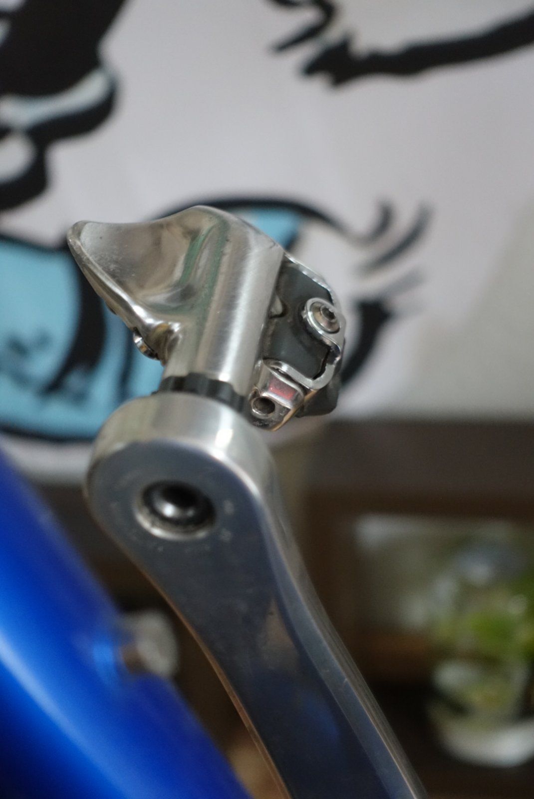

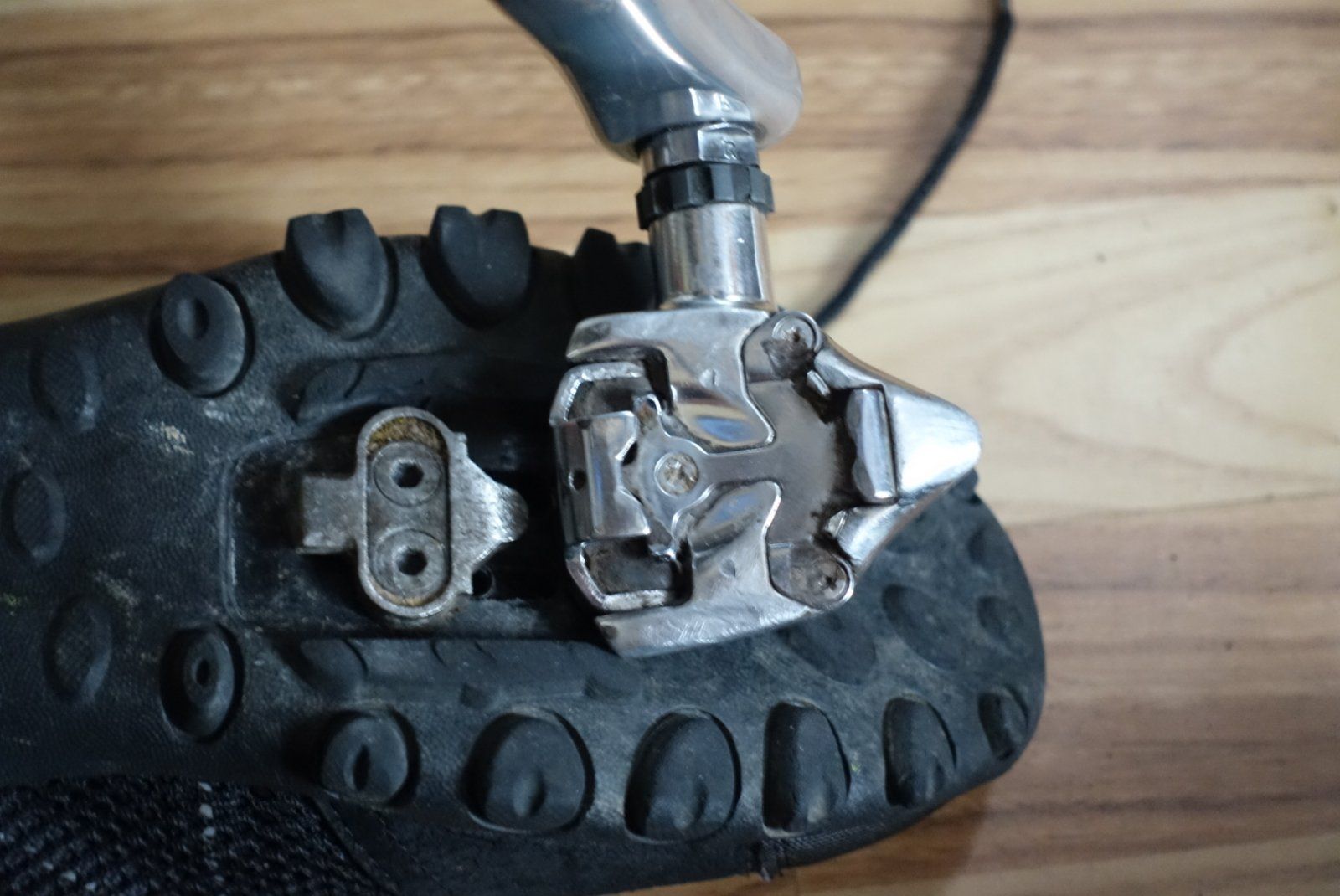

Moin!
Ich habe mal eine Frage zu den DA PD-7410. Kann man die Feder über die Schraube an der Unterseite einstellen? Der Hintergrund ist, dass die Pedalen bei Druck etwas knarzen und ich das Geräusch eindeutig auf selbige lokalisieren kann. Auch die Schuhe verursachen das Geräusch nicht.
Info: Cheats sind die SH51
Jau,
siehe angehängte PDF.
Mille - Greetings
@L€X
EDITh secht, da gibt es auch einen Vorschlag was man gegen Lärm machen kann.........
