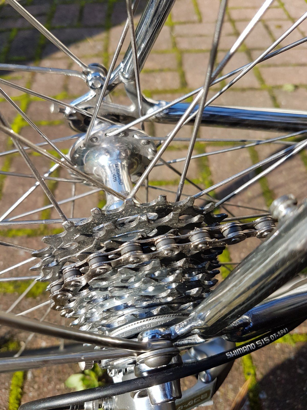

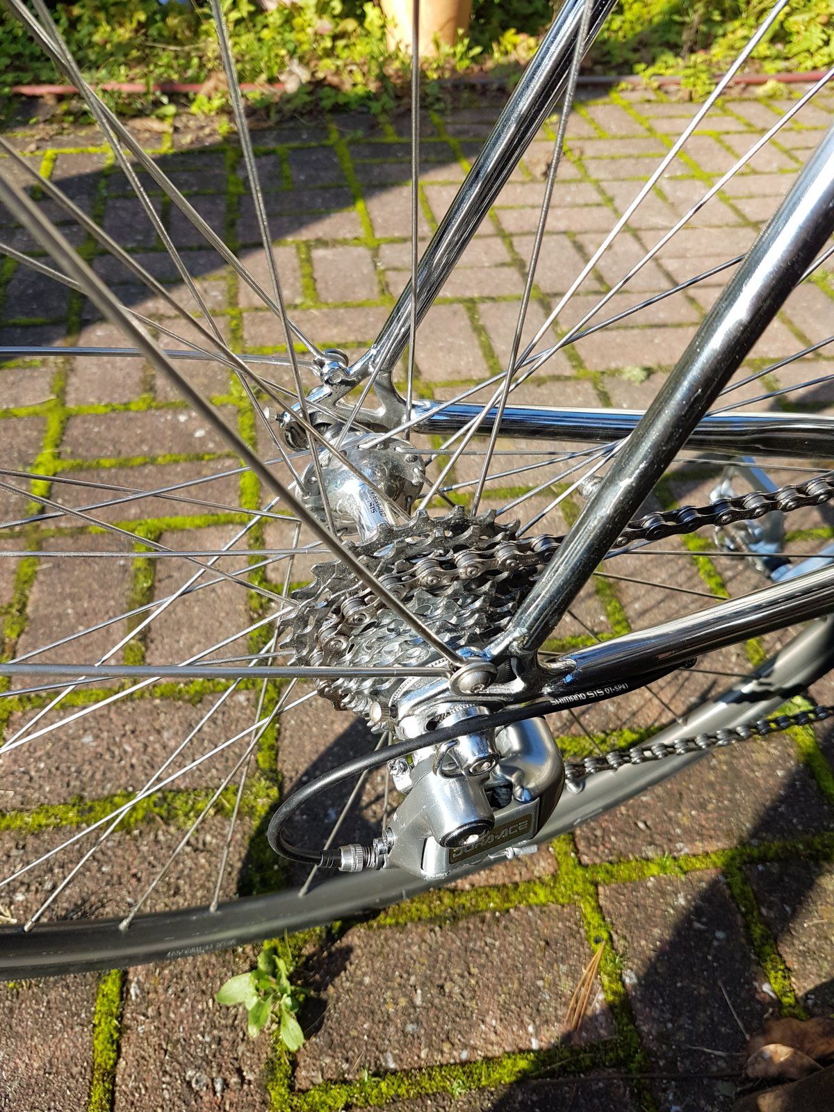

Kurze Frage zur 9fach-Kassette und Lockring:
Hattet ihr bei einer 9fach-Kassette schon mal das Problem, dass der Abschlussring nicht mit dem 11er harmoniert?
Im speziellen Fall geht es um den Lockring der 7700er-25th-anniversary-Gruppe (mit entsprechender goldenen 25) und einer 9fach-Kassette, bei der ich mir nicht sicher bin, ob sie tatsächlich eine DuraAce oder "nur" eine schnöde Ultegra ist. Jedenfalls scheint der Abschlussring für das 11er zu groß zu sein, so dass die Kette mit ihren Außenlaschen auf der Kante des Verschlussringes aufreitet... Dementsprechend rumpelt es, wenn man auf dem 11er fährt. Mit einem gewöhnlichen kleineren HG-Verschlußring läuft's problemlos. Ist das ein bekanntes Inkompatibilitäts-Problem? Kann mir gar nicht vorstellen, dass die Kassetten der 25th-anniversary-DuraAce immer ein 12er oder 13er als kleinstes Ritzel hatten...

Ist das ein spezieller Lockring für die 25th? Sonst gibt es ja verschiedne für 12er und 11er Ritzel. Dachte ich zumindest.
...die Lockringe der 25th-anniversary (7700er-DuraAce) sind meines Wissens ganz normal, nur eben mit der goldenen 25 versehen.
Dass es bei der 7700er-DuraAce unterschiedliche Verschlussringe für 11er- und 12er-Ritzel gibt, wusste ich bis darin nicht.
Ich dachte, daß ich bei https://www.sheldonbrown.com/k7.html#11 so etwas gelesen habe. Anscheinend benötigen die Dura Ace Kassetten mit 11 Zähnen als kleinstem Ritzel einen speziellen Lockring mit kleinerem Aussen-Durchmesser
Ich dachte, daß ich bei https://www.sheldonbrown.com/k7.html#11 so etwas gelesen habe. Anscheindend benötigen die Dura Ace Kassetten mit 11 Zähnen als kleinstem Ritzel einen speziellen Lockring mit kleinerem Aussen-Durchmesser
...gut möglich. So ist es gut für dich: Nun bleiben die 25th-Schnellspanner und der 25th-Lockring an deinem LRS mit den 25th-Naben; ist doch super, finde ich. Zähl doch bitte mal die Zähne des kleinsten Ritzels der montiertenen Kassette...
Danke Dir. Ich zähle mal nach und schicke Dir die Daten per UH. Den Aussendurchmesser des Lockrings messe ich auch mal. Den stelle ich dann auch hier im Faden ein.
Ich kenne für 11er und 12er Abschlussritzel (allerdings bei mir alles kein DA) jeweils unterschiedliche Lockring Durchmesser. 11er Ritzel -> kleinerer Lockring Durchmesser
