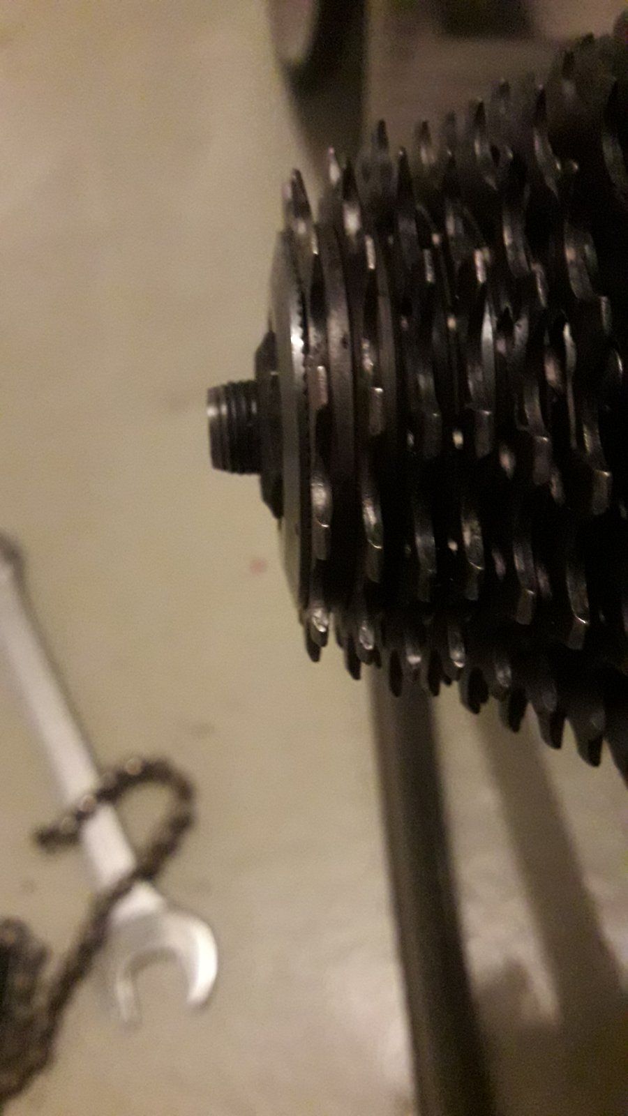

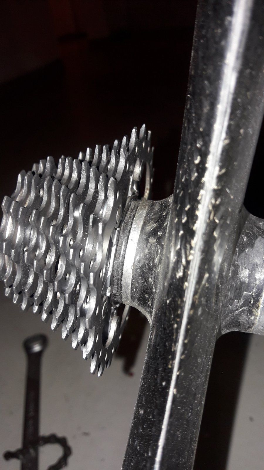

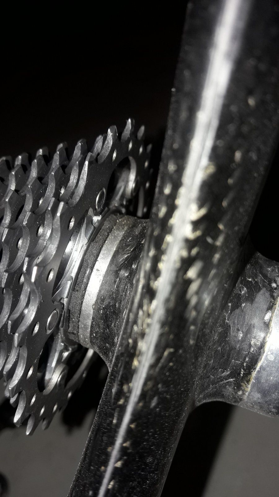

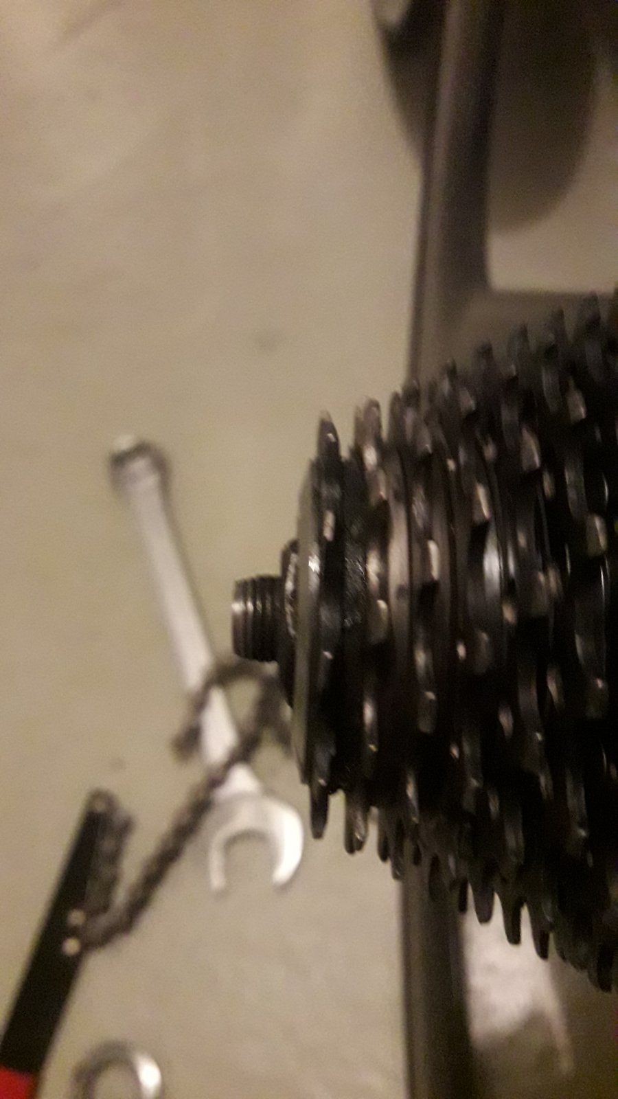

Da sitzt nichts nach außen versetzt, wie sollte es auch, die Kassette ist doch deswegen nicht breiter. Es schleift auch keine Kette am Rahmen, und die Abschlussmutter greift wunderbar. Ich habe mal ein paar Fotos gemacht, die belegen, dass ich zum einen recht habe, und man nicht einfach unbedacht Sachen nachplappert, die irgendwann irgendwer in die Welt gesetzt hat - ein Paradebeispiel dafür, wie "Fake-News" entstehen:
12-21 10fach, fürs Foto 2x14 gesteckt, um so auf die Breite von 10 Ritzeln zu kommen
Abstand Abschlussring zur rechten Kontermutter der Nabenachse
11-21 10fach von hinten (ebenfalls nur der übliche Spacer hinten wie bei "12-21" 10fach
11-21 10fach, Abstand zur Achs-Kontermutter. Mitnichten 2mm weiter draußen, bestenfalls 2/10mm.
Davon abweichende Vorschläge sind verantwortungslose Hobbylettentips.

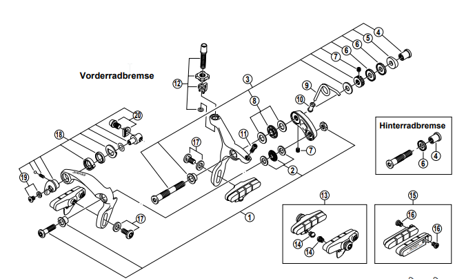

Habe mir ein gebrauchtes Francesco Moser Rad mit Dura Ace Vollausstattung gekauft. Leider fehlt nun nach einer Fahrt an der Vorderbremse BR-7403 die Sicherungsscheiben und die Bremse wackelt, (Teil 6 auf dem Bild.) scheinbar ist diese gebrochen. Wie es aussieht ist das Teil nicht mehr lieferbar.
Welche andere Shimano Bremse ist mit dem Bremsgriff ST-7700 kompatibel? Ich kenn mich mit älteren Shimano-Komponenten leider nicht so aus.

Hallo

Nimm eine von Campa die sind besser,die zahnung is schärfer
m.E. völlig überflüssiges Teil diese Zahnscheibe/n , wenn die Anschraubfläche an Rahmen/Gabel plan und farbfrei ist verdreht sich die Bremse nie im Leben , die wird mit einem M6 Gewinde angepresst und sitzt , wenn die sich verdreht ist was faul , durch welche Krafteinleitung woher sollte sich die Bremse denn verdrehen ?
Dann müssten sich alle mögliche Teile trotz festgeschraubt verdrehen können .
Ich hab die Dinger noch nie verwendet .
Geht doch nur darum dass sich die Bremse bei der Montage nicht mit dreht wenn man die Mutter anzieht
Festhalten vielleicht ?
Bremsbolzen haben doch entweder Schlüsselflächen rückseitig am Federhalter oder einen Inbuskopf vorne , was meinste wofür das so ist ?
Edith :
Bei der 2 Gelenker ist der Kopf verdeckt , dascha mal doof.... dann ziehe ich meinen Beitrag zurück....:D
Edith :
An eingelenkern kann das gegenhalten an der Mutter auch gerne mal das eingestellte Spiel verändern und die schlüsselflächen gibt es nicht an allen Bremsen. Außerdem muss man da oft mit ausgebautem Vorderrad gegenhalten weil der Steuersatz drüber ragt was das mittig festziehen auch nicht leichter macht
Vielen Dank für eure Rückmeldungen zu meinem Bremsenproblem. Die Zahnscheibe wirds evtl. schon noch wo geben, aber wenn andere Dual Pivot Bremsen auch an den STI passen, bin ich wohl schneller eine gebrauchte Bremse zu besorgen, damit das Rad schnell wieder einsatzfähig ist.
Noch eine Frage zum Einbaumass, auf der aktuellen Bremse steht "Max 49 - 39mm". Viele Bremsen haben 51mm Einbaumass - funktioniert das auch noch? Sorry, bin was ältere Shimanoteile angeht echt noch ein zielmlicher Anfänger - danke nochmals für eure Unterstützung.
