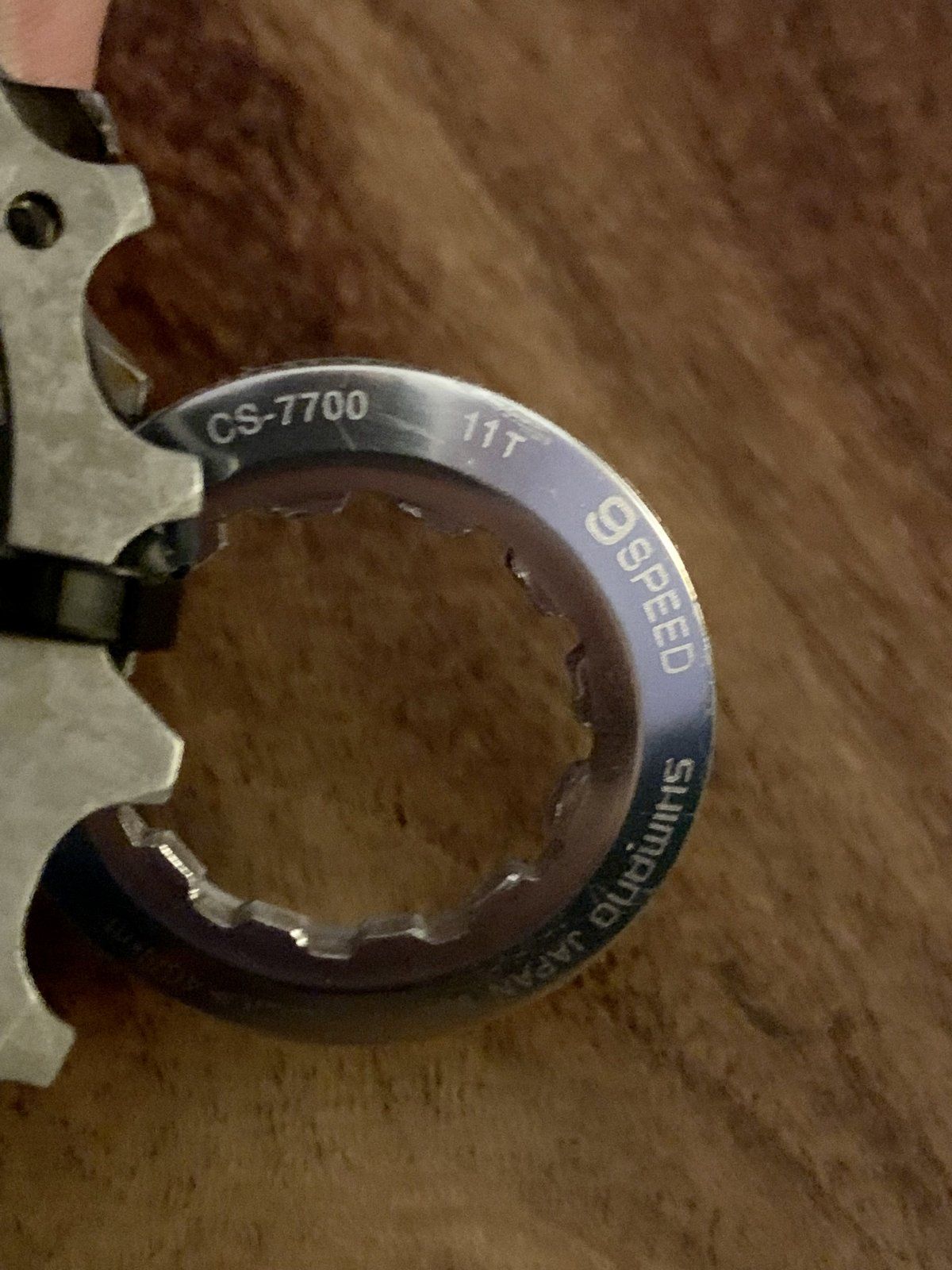

Hattet ihr bei einer 9fach-Kassette schon mal das Problem, dass der Abschlussring nicht mit dem 11er harmoniert?
Im speziellen Fall geht es um den Lockring der 7700er-25th-anniversary-Gruppe (mit entsprechender goldenen 25) und einer 9fach-Kassette, bei der ich mir nicht sicher bin, ob sie tatsächlich eine DuraAce oder "nur" eine schnöde Ultegra ist. Jedenfalls scheint der Abschlussring für das 11er zu groß zu sein, so dass die Kette mit ihren Außenlaschen auf der Kante des Verschlussringes aufreitet... Dementsprechend rumpelt es, wenn man auf dem 11er fährt. Mit einem gewöhnlichen kleineren HG-Verschlußring läuft's problemlos. Ist das ein bekanntes Inkompatibilitäts-Problem? Kann mir gar nicht vorstellen, dass die Kassetten der 25th-anniversary-DuraAce immer ein 12er oder 13er als kleinstes Ritzel hatten...
Was steht denn auf Deinem Lockring?
Es gibt auf jeden Fall einen der mit 11T bezeichnet ist..., den hab ich hier. Steht auf dem 25er vielleicht 12T?
Durchmesser übrigens 35,4mm

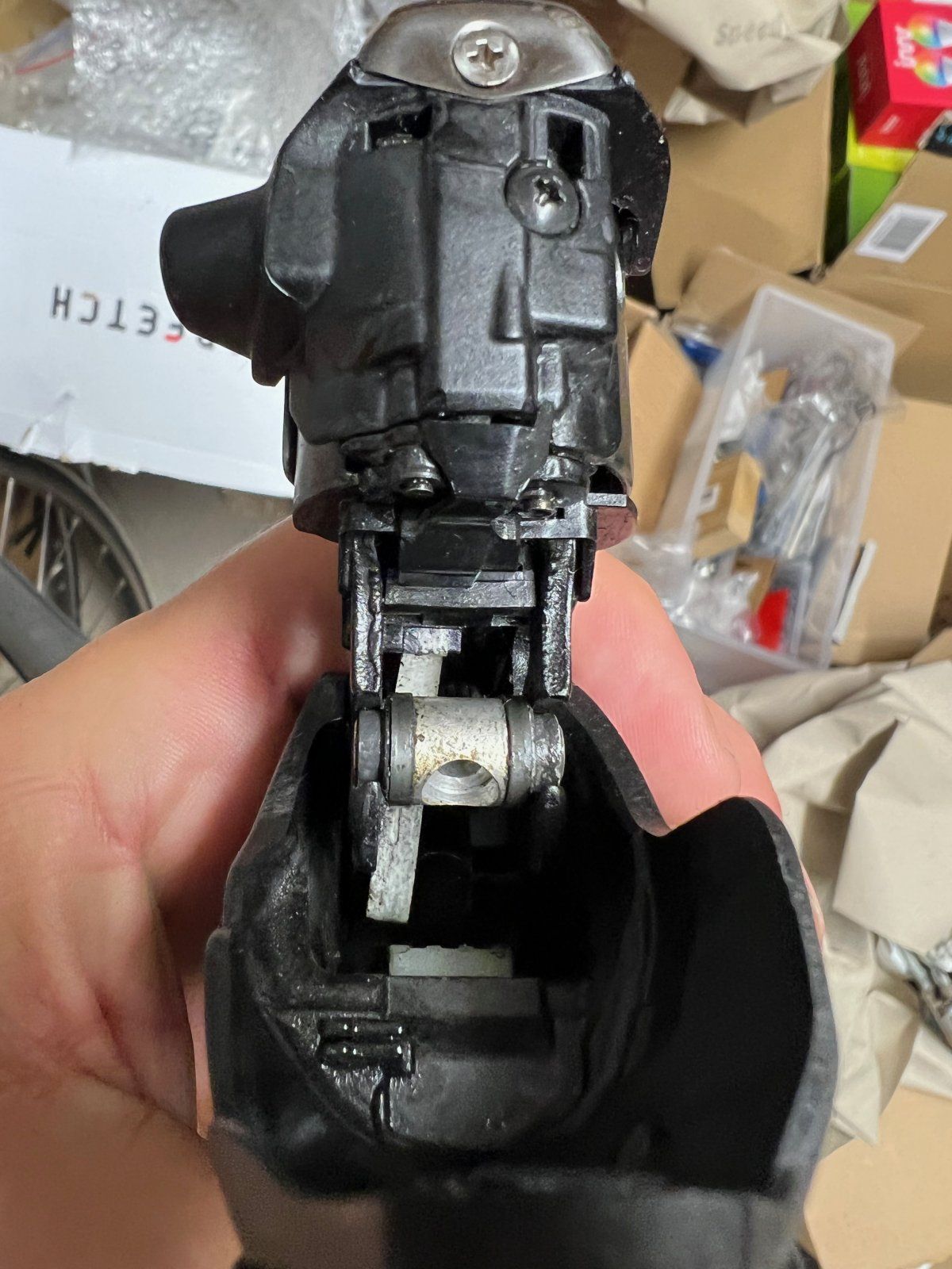

DA 7800 STIs. Wozu dient das schmale weiße Band, das unterhalb der Bremszugaufnahme verläuft. Ich finde es auf keiner Explosionszeichung. Kann das weg ? Das hat sich nämlich leider irgendwie gelöst und in die Mechanik des Schalthebels gefressen. Es ließ sich leider nur destruktiv entfernen.

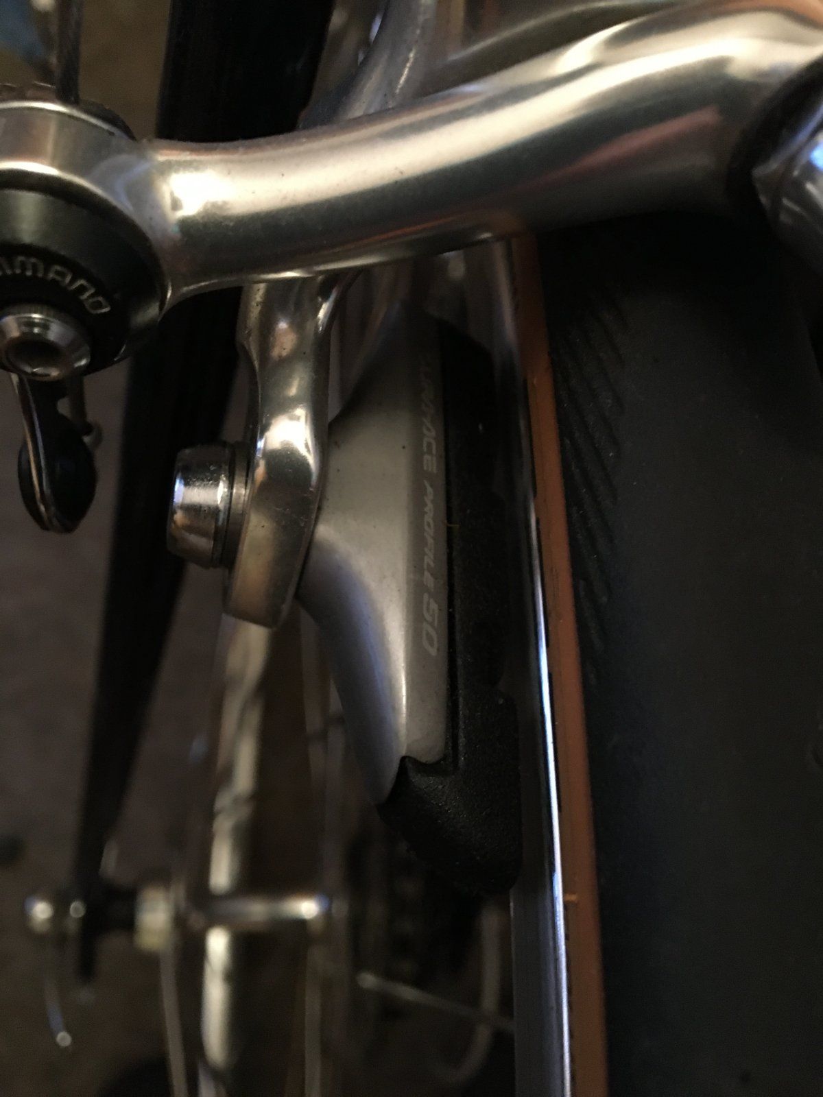

Welche neuen Ersatz-Bremsgummis für die Original Dura Ace Bremsschuhe von Bremse BR 7400.
Meine alten Bremsgummi sind hart und bremsen nicht mehr ausreichend . Was von Koolstop etc. passt ohne "Schnitzarbeiten" in die original 7400er Bremsschuhe ?
EDIT 25.10.19 14:50h / Denke , ich habe passende Gummis gefunden _ von Kool Stop Typ Campi C89 (passt auch für die alten Shimano Dura Ace Bremsen. )

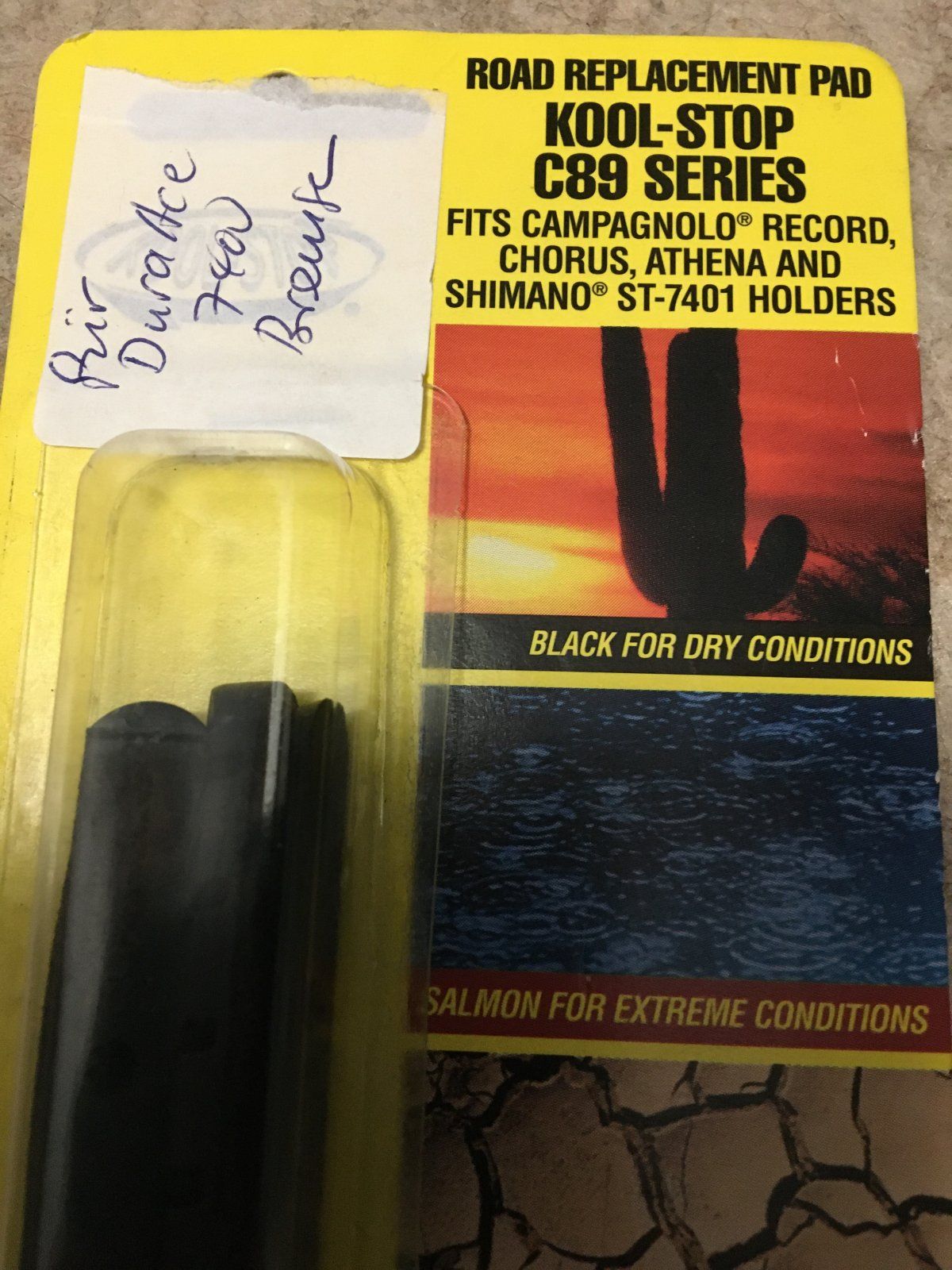

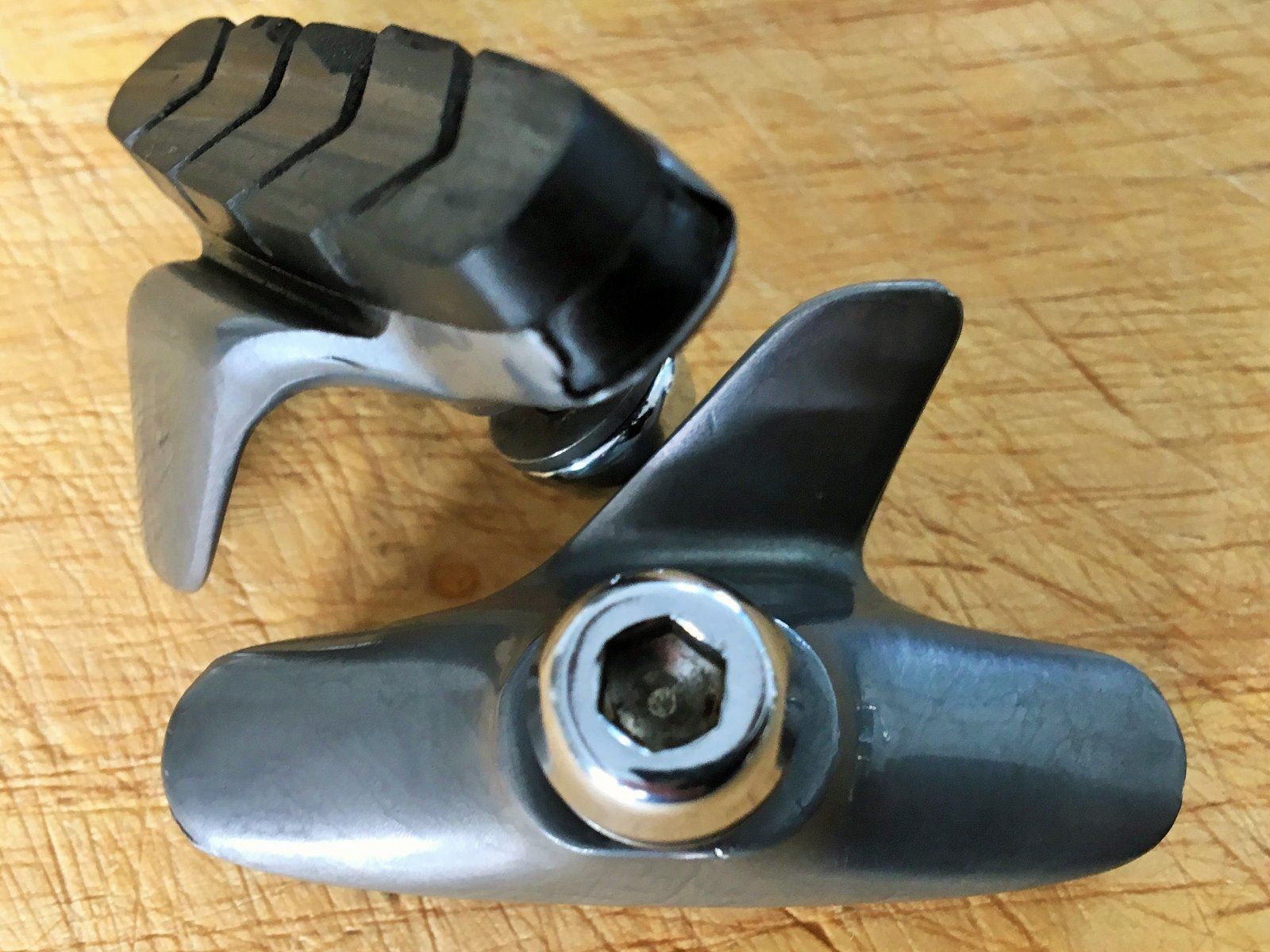

so , ich habe jetzt mal konkret nachgeschaut bei meinen BR 7400 Bremsen .
Dies sind die Bremsschuhe meiner BR 7400 Bremsen. In den Bremsschuhen stecken schon die neuen Bremsgummis von Kool-Stop Serie C89 . Die passen perfekt in die original Dura Ace Bremsschuhe von BR 7400 .
Diese ist das Kool-Stop Produkt C89 passend für die Dura Ace BR 7400 Bremsen . Die auf der Blister-Verpackung genannten ST 7401 Holders sind mir nicht bekannt. Ein Dura Ace Teil mit der bei Kool-Stop genannten Bezeichnung ST -7401 scheint es überhaupt nicht zu geben in der Dura Ace Timeline. Ist wohl ein (Druck-?)Fehler von Kool-Stop. *
