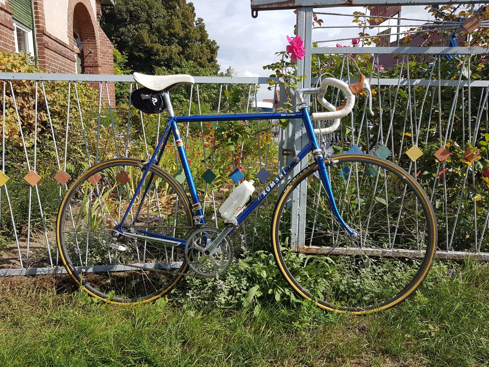

Ich fahre seit etwa 1986 mit 126mm 7-fach.
Das hängt vom Rahmen ab. Manche haben etwas mehr, zum Beispiel 128mm.
Damit kann man entweder 126 oder auch 130 fahren.
Hier zum Beispiel sind es 126mm.
Da fahre ich 7s.
Hier ist es eine HR 7403 mit 128mm Einbaubreite und 8s. Da sind auch 8s und natürlich mehr möglich.
Den Laufradsatz hatte ich im Romani probiert. Da würde es nicht mit Aufweiten funktionieren.
Miche 8s mit Wippermann Connex 808, übrigens sehr zu empfehlen.

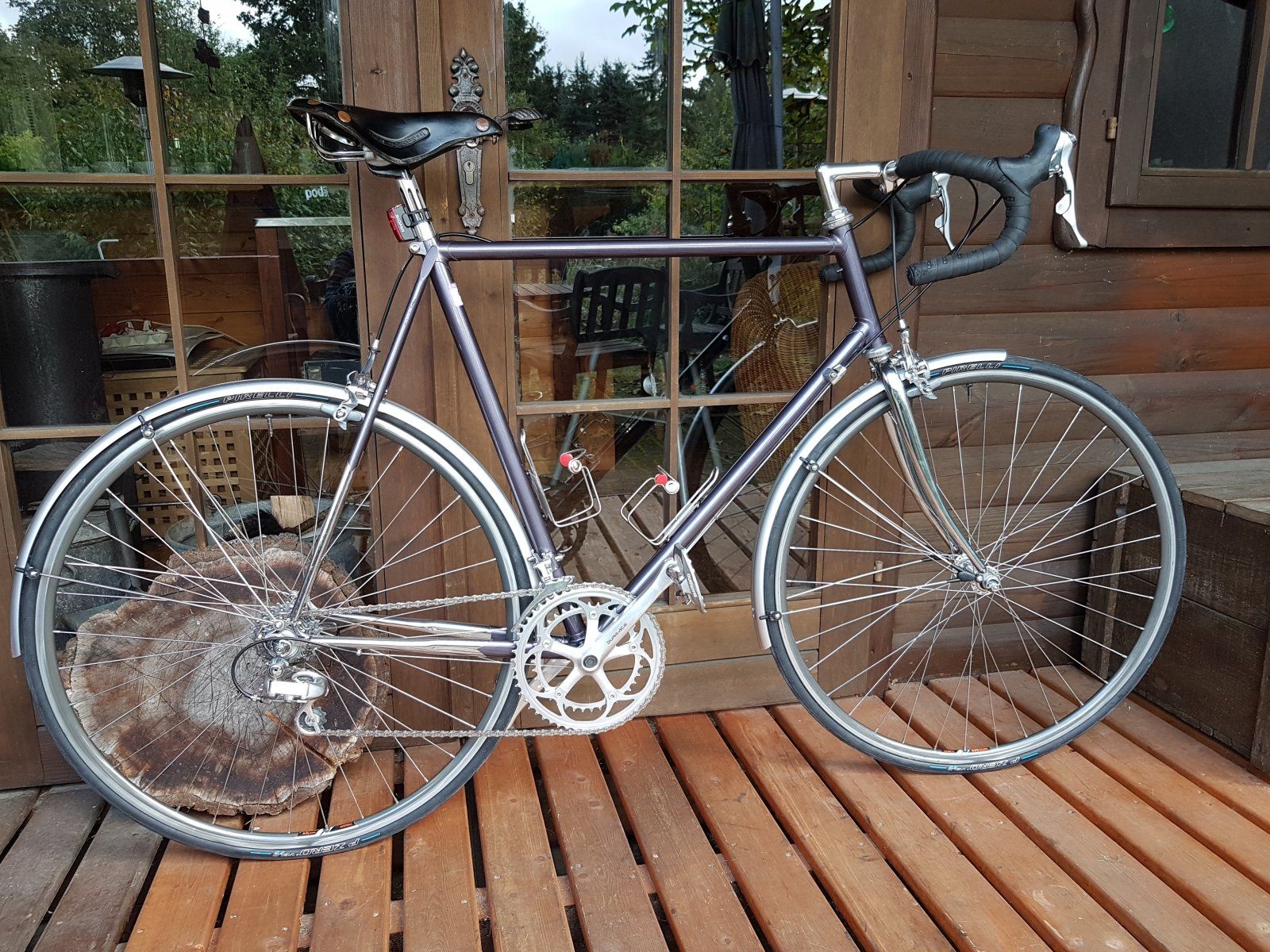

Hier zum Beispiel.
Foto folgt...

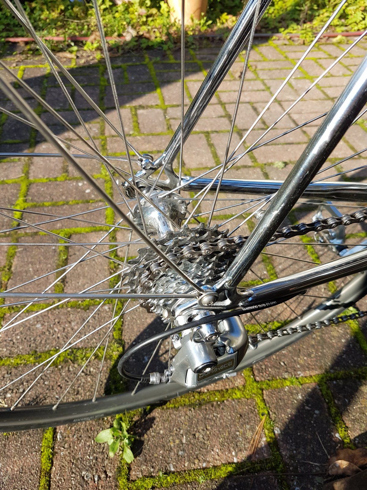

mir geht es um HG, geht das auch bei 7s oder gibt es nur Freilauf und Kassette in UG Ausführung?
Die 7403 Hinterradnabe hat gemessene 128mm also nach Norm 130mm. Da sollte der Hinterbau 128 oder 130mm haben.
Beim Romani mit 126mm passte das nicht. Da müsste ich den Rahmen etwas aufweiten und das Schaltauge neu ausrichten.
Aber das will ich nicht.
Mit Bastelei geht HG auf den UG Freilaufkörper. Das muss man an den Einzelritzeln nachfeilen. Das Abschlussritzel bleibt UG. Das ist schnell erledigt.
Ich finde es vom Schalten her praktisch egal, ob ich bei 7s (ausdrücklich bis 7s) Suntour 7s Schraubkränze ohne Steighilfen mit 7s SIS, 8s Miche oder Original 8s Dura Ace ebenfalls mit SIS fahre.
Einfach sauber einstellen und entsprechend schalten.
Ab 9s mag ich nicht mehr mit Friktion fahren. Jedenfalls nicht unter Last am Berg.
Ich fahre keine Rennen damit.
UG gibt es bis 8-fach, HG ab 7-fach.
Anders gesagt: ja, es gibt HG-Freiläufe für 7-fach.
Shimano 105 und 600 um 1990 hatten das z.B., einige Geländeteile auch (die dann aber mit mehr Einbaubreite, Freilauf wahrsch. identisch).
