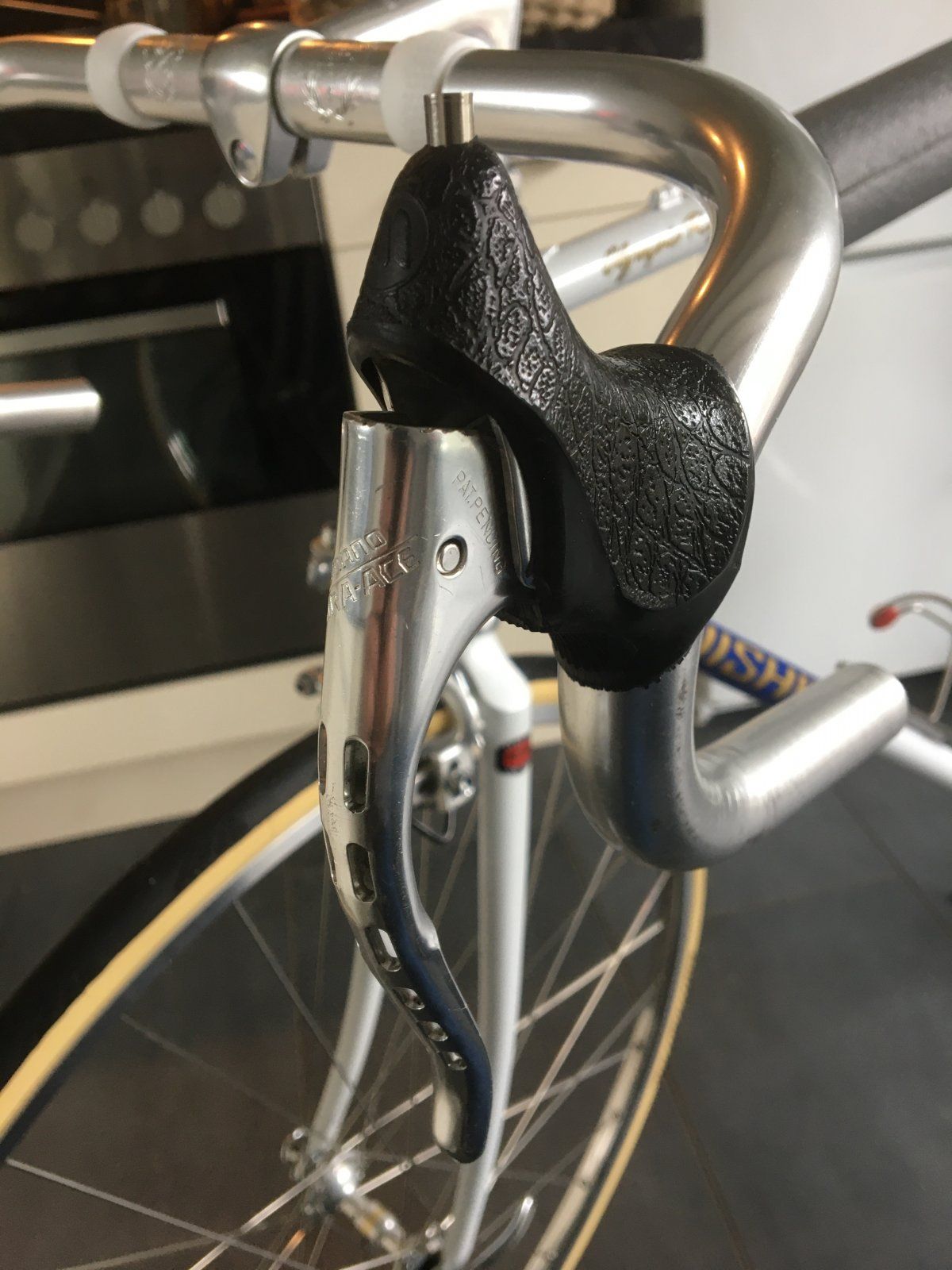

?? suche Tipp zu weißen Griffgummis , die auf alte Bremsgriffe DURA ACE 7200 EX passen .
Ich habe aktuell auf den Bremshebeln diese schwarzen Griffgummis von Modolo drauf
jetzt möchte ich gerne weiße Ersatzgummis montieren , finge aber so recht nichts in weiß .
Wer von Euch hat dazu einen Tipp für weiße Griffgummis ? Danke .
PS. Könnten eventuelll diese hier passen ?
Dia Compe 202/204 Brake Lever Hoods Weiß
https://www.ebay.de/itm/11495822639...dW0CPNgnussTJw%3D%3D|ampid:PL_CLK|clp:2047675
Die Dia Compe passen sehr gut!
