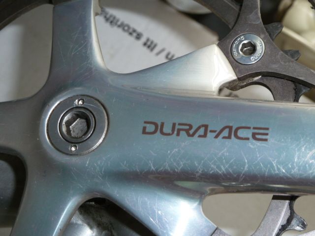

Wie ist den hier die richtige vorgehensweise, damit ich die 7700er-Kurbel gelöst bekomme - danke.
Eigentlich nur den Inbus lösen... sieht nach einer selbstextrahierender Schraube aus...
Jupp, exakt so. Der Ring mit den beiden Löchlis ist ein integrierter Abzieher. Bei der Neu-Montage bitte den Ring vorher unbedingt demontieren, um sicherstellen zu können, dass man die Kurbel korrekt auf die Vielzahn-Welle steckt. Wenn man das nicht so macht, ist das Risiko groß, die Kurbel bei der Montage zu schrotten...
...nicht, dass mir als Student so etwas mit einer sau-teuren niegel-nagel-neuen FC-7700 mal passiert sei... Ich spreche da aus der Erfahrung eines guten Freundes... :D
Jo , kenn ich , deshalb reite ich beim Thema Kettenlänge immer darauf rum : Probiert groß/groß aus damit ihr nicht die Schaltung abfetzt (ich , Lehrling , wenig Geld , Super Record Schaltwerk) :mad:
Die (edit. Kurbel-)Abzieherschrauben haben normales Rechtsgewinde!
Lösen der Kurbel durch drehen der Schraube gegen den Uhrzeigersinn mit langem(!) 8mm Inbusschlüssel.
Demontage war erfolgreich, zum Glück habe ich bei der Hausentrümpelung das Stück Stahlrohr aufgehoben, ansonsten wäre ich mit meinem Latein schon wieder am Ende gewesen ... :)
