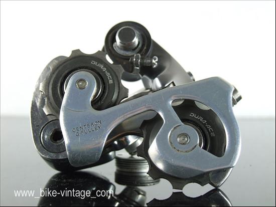

Wo kriege ich für ein 7400er-Schaltwerk den passenden Pulleye (hat einen Riss...)?

Könnte ich sogar noch haben, ich gucke mal nach. Kann aber etwas dauern.
Es kann sein, daß auf dem Bild das innere Käfigblech falsch herum montiert ist. Besser mal kontrollieren...
Du hast recht - Bild aus Velobase:
Mein Schaltwerk:
PN bei Vorhandensein des Pulleye wäre nett!
Danke!
