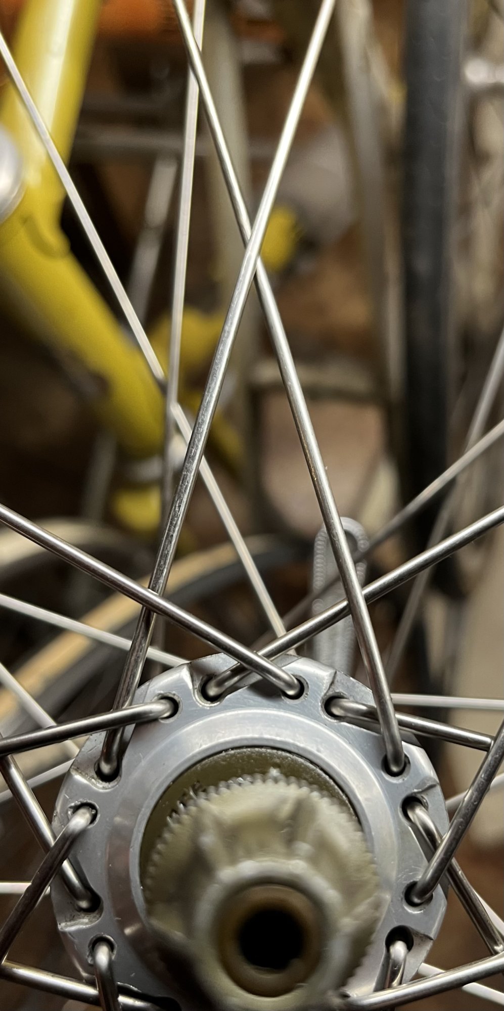

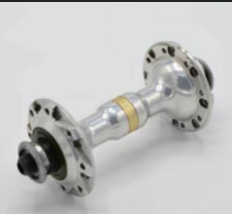

Beachte dass die Speichenlöcher nicht gleichmäßig über den Flansch verteilt sind. Im Vergleich zu einer normalen 32-Loch Nabe ist eine zusätzliche Speichenlänge von ca. 2mm erforderlich.
Wie kommst du darauf?
Laut Shimano und nach eigener Erfahrung sind alle Speichen gleich lang.
Siehe das verlinkte pdf unter Assembly Procedure/Rim Assembly

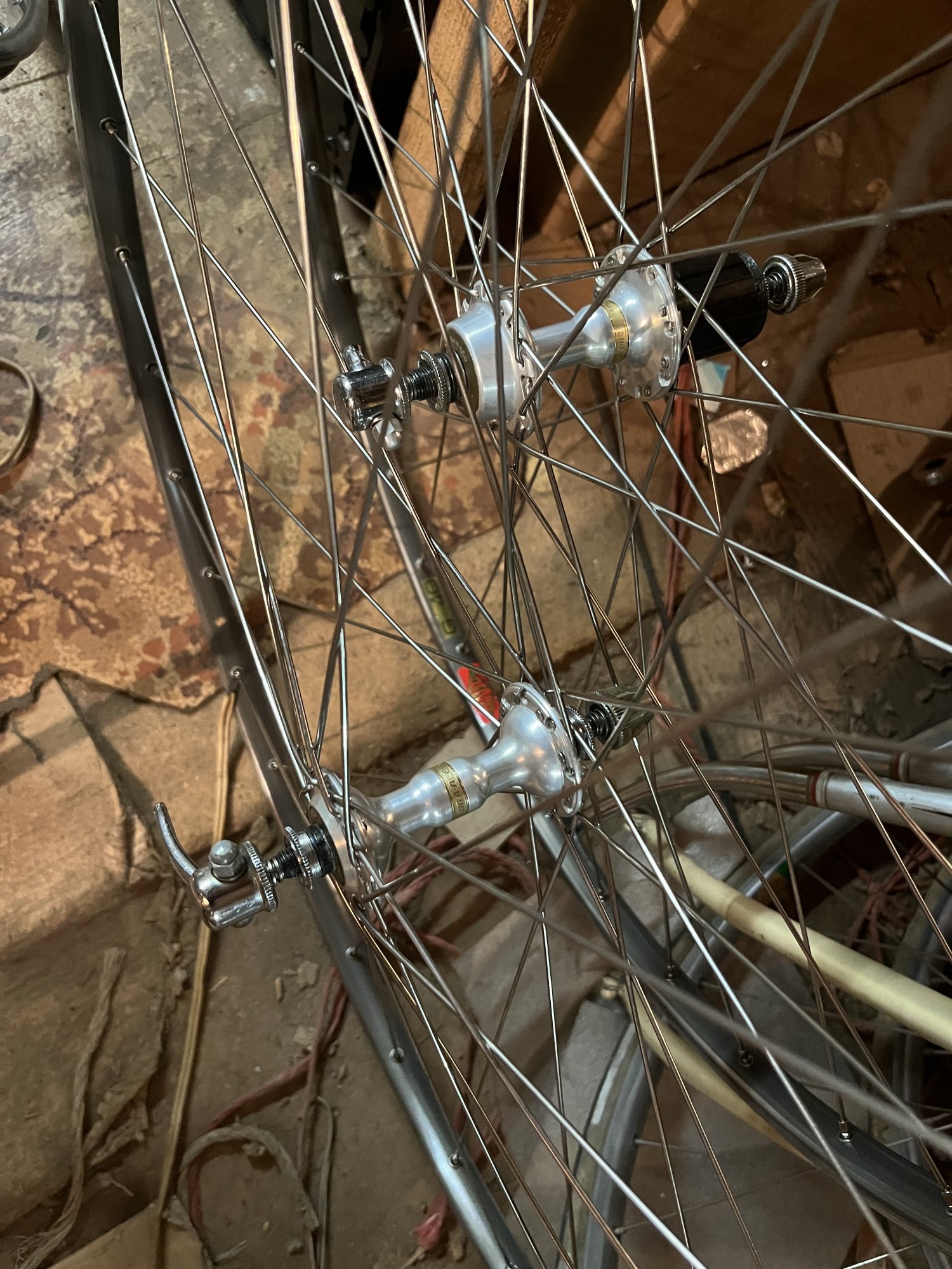

Ja, alle Speichen auf einer Seite eines Laufrads sind gleich lang. Sie sind jedoch ca. 2mm länger als mit eine normale Nabe, da die Löcher zwei kreuzende Speichen sich etwas ‘weiter’ auf dem Nabenflansch befinden.
Hier siehst du was ich meine:
Sind übrigens sehr schöne Naben:

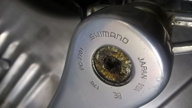

Die FC-770X-Kurbelgarnitur hat m.W. immer Kurbelschrauben aus Titan. Ich konnte kein Unterschied zwischen FC-7700 und FC-7701 finden (und ich habe beide). Meine FC-7701 hat ein Octalink Aufkleber, FC-7700 nicht.

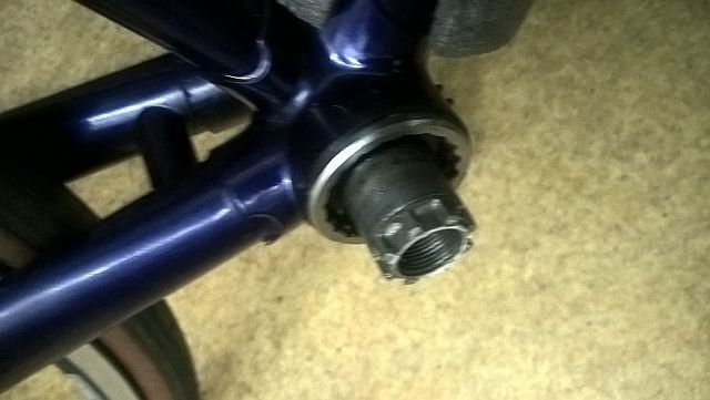

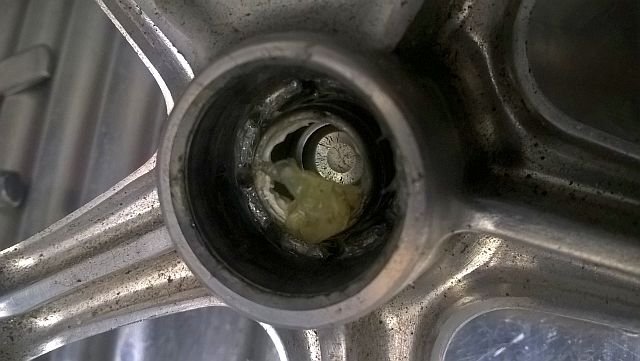

Nein, innerhalb der Dura Ace 7700/7701 gab es keinen andersartigen, abweichenden Octalink-Standard. Das ist ganz einfach falsch: Das war alles "V1". Der spätere "V2"-Standard wurde vor allen Dingen bei MTB u. Tiagra eingeführt.
https://www.sheldonbrown.com/bbsize.html#shimano
Ich habe gerade nochmal nachgesehen - aus Angst, meine 7701 - Kurbel evtl. durch die Montage eines
"falschen" Innenlagers geschrottet zu haben. Glücklicherweise alles ok:
FC-7701 hat natürlich den "alten" V1-Standard.
Wahrscheinlich nicht, aber ich konnte keinen Unterschied feststellen
Anhang anzeigen 1559307Anhang anzeigen 1559309
