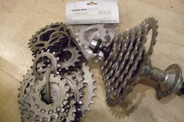

Bei der 740x hat man echt ein Problem, wenn man 7fach fahren will. Die 126mm naben haben UG. Und dura ace UG abschlussritzel muss man erstmal finden.
Schreibe mir mal (am besten per UH), welche Zähnezahl und welchen Innendurchmesser Du beim
Abschlußritzel brauchst. Ich habe die Dinger irgendwo massenhaft herumliegen und schicke Dir dann eines.
Ich habe einen MF-7400 Schraubkranz. Dieser hat ja zwei unterschiedliche Durchmesser für die Ritzel. Die Ritzel sind alle Uniglide. Gibt es eine Übersicht aller möglichen Ritzel für den kleinen und großen Durchmesser? Mein größtes Ritzel für den kleineren Durchmesser hat 17 Zähne gibt es auch 18 Zähne für den kleineren Durchmesser?
...was ich auf die Schnelle gefunden habe...
Uniglide 6-fach mit 14 Z. ... war ja klar...man findet immer,
was man nicht braucht....aber ich habe noch mehr....werde suchen und melde mich...
aber wohl erst am Wochenende.
UG-Abschlußkränze für Kassette mit dem kleinen Dura-Ace-Gewinde sollte ich noch einige haben, ebenso mit großem Normalogewinde.
