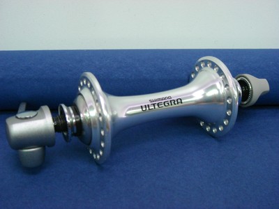

Wie sind eigentlich die Dura Ace Naben von der 74xx-Reihe, 6-8fach (vorne HB-7400, hinten FH-7400 bis 7403) qualitativ gegenüber einer späteren Ultegra 9-fach Nabe (6500er Reihe) einzuordnen. Welche ist hochwertiger?
Meistens werden doch die Topgruppen in den nachfolgenden Baureihen an die nächste untere Gruppe weitergegeben.
Das ist bei Campa so.
Bei Shimano * * eher nicht.
Ich bin ein absoluter Fan der 740x Naben.
Die laufen bei mir schon ewig mit minimalisierter Pflege einwandfrei und sehen auch noch gut dabei aus.
Und rein optisch macht es auch einen Unterschied zur 6800:
Ob die eigentlichen Lager aber vielleicht sogar identisch sind kann ich Dir nicht sagen.
Auf alle Fälle haben die 740x die schwarzen Ringe mit den aufschiebbaren Löchern für die Schmierung der Lager, was die Pflege etwas erleichtert.
Gerade die 6500 Naben haben einen etwas mäßigen Ruf, was die Haltbarkeit der Lager angeht, insbesondere auf der Freilaufseite der Hinterradnabe. Die Vorgänger (640x) spielen da in einer ganz anderen Liga, und die 740x setzen mit ihren polierten Lagerflächen noch eins drauf, denn der verringerte Rollwiderstand bedeutet auch geringeren Verschleiß.
Bei Shimano * * werden Technologien durchgereicht (Ritzelzahl, Bremsgeometrie, etc.pp.), aber nicht bzw nur bedingt die Verarbeitungsqualität.
Die 7403 laufe bei mir teilweise schon über 20 Jahre mit max. einmal nachfetten. 6500 haben bei mir noch keine 3 Saisons gehalten, die 6400 waren besser kommen aber nie an DA ran. Die 7700 läuft noch besser, die 7800 finde ich optisch nicht so prall, läuft aber auch. Wichtig, die Gruppe tut genau das, wonach sie benannt ist! Dura Ace!
