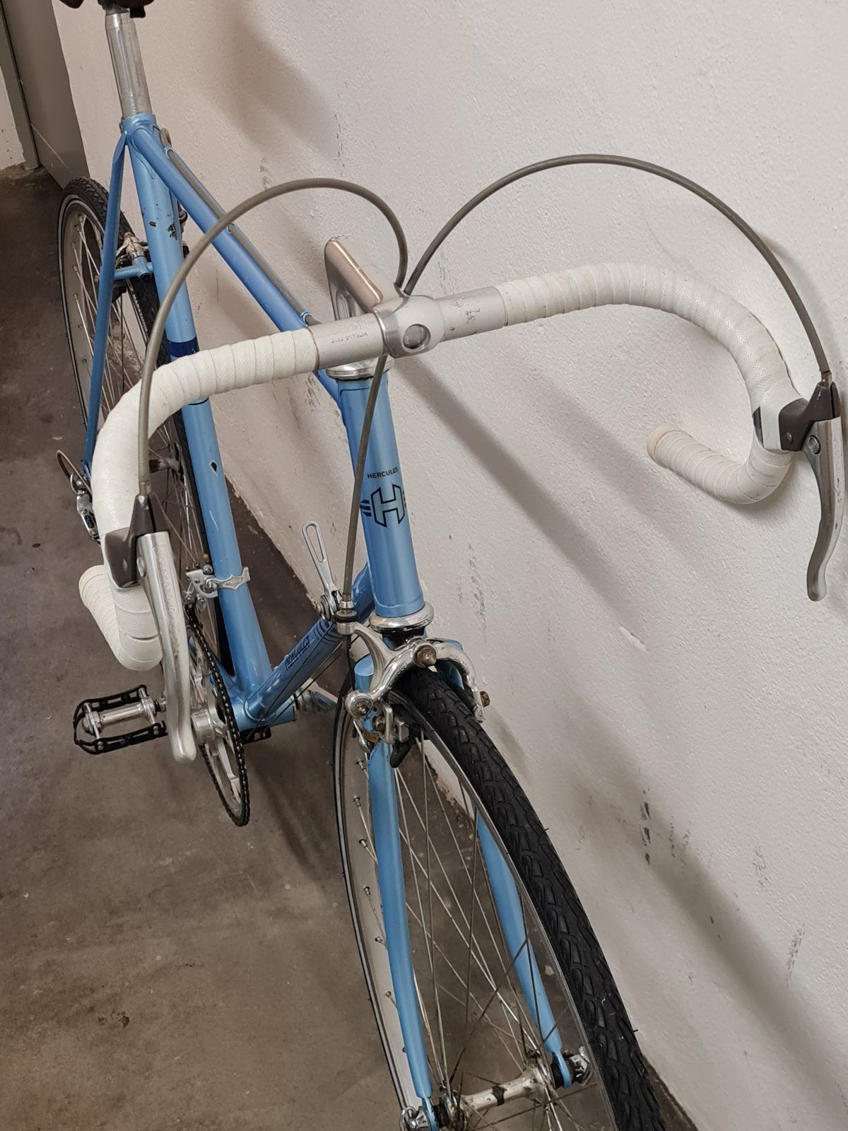

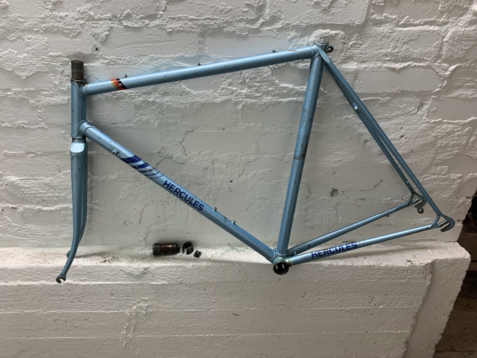

für Freunde des Hercules

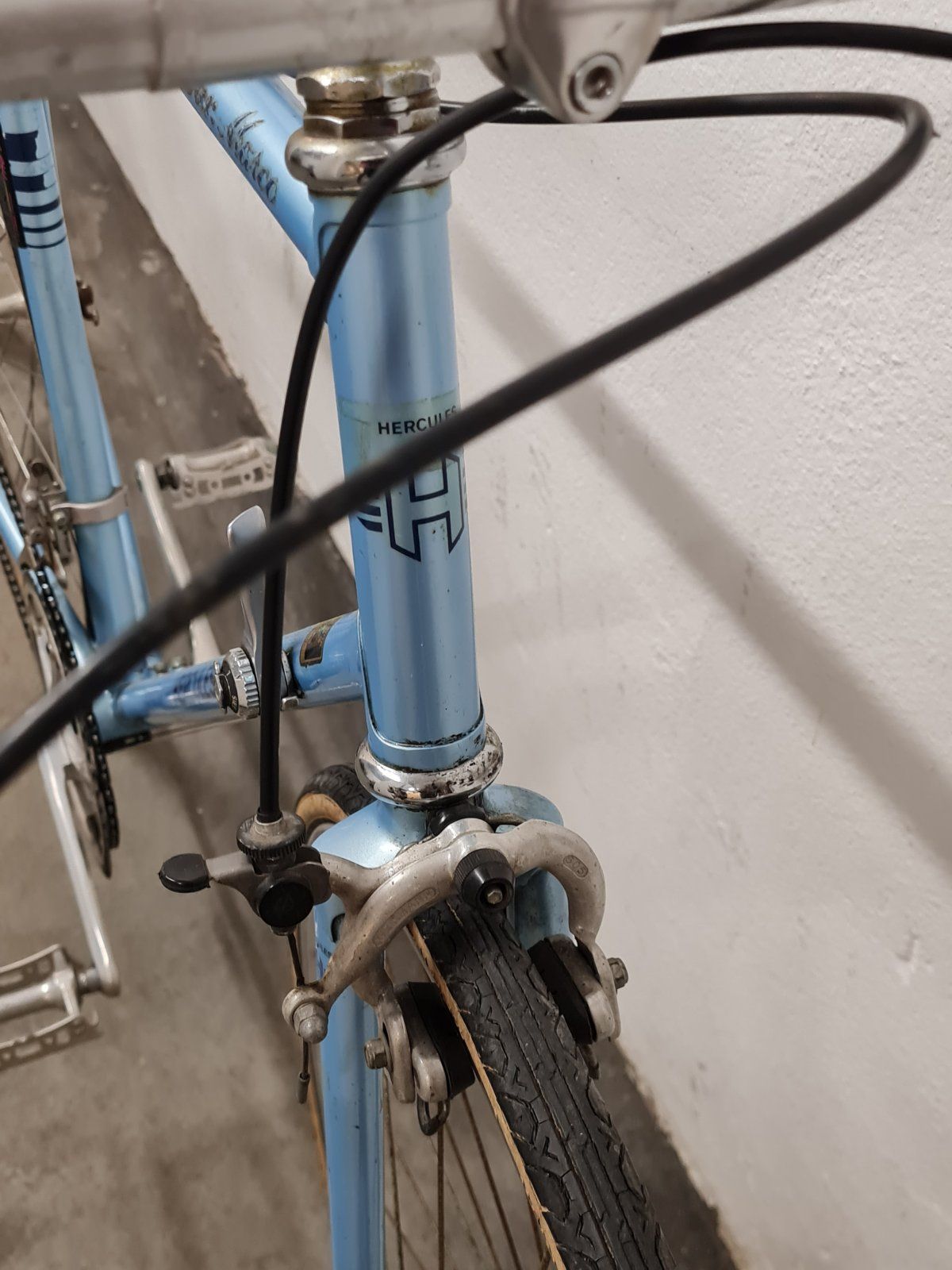

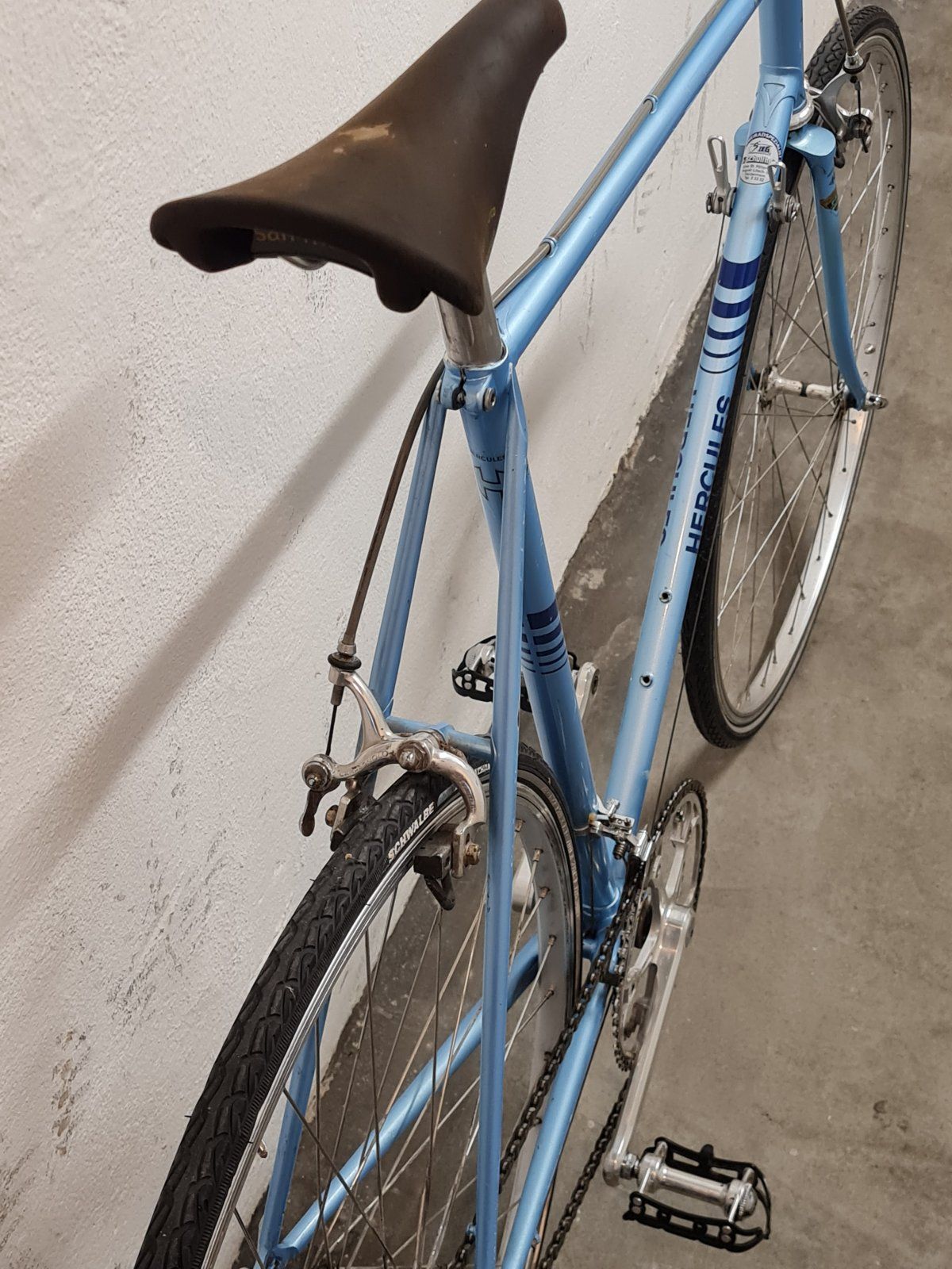

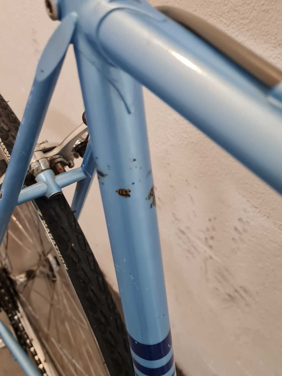

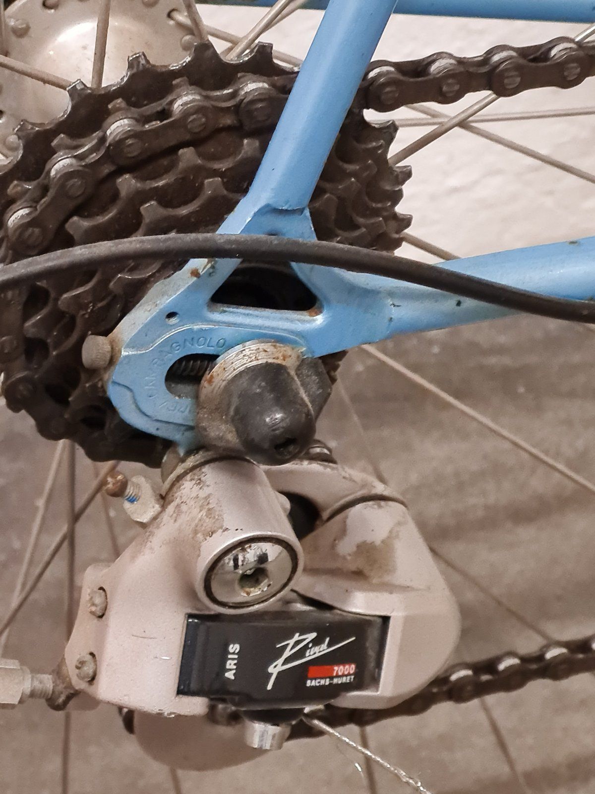

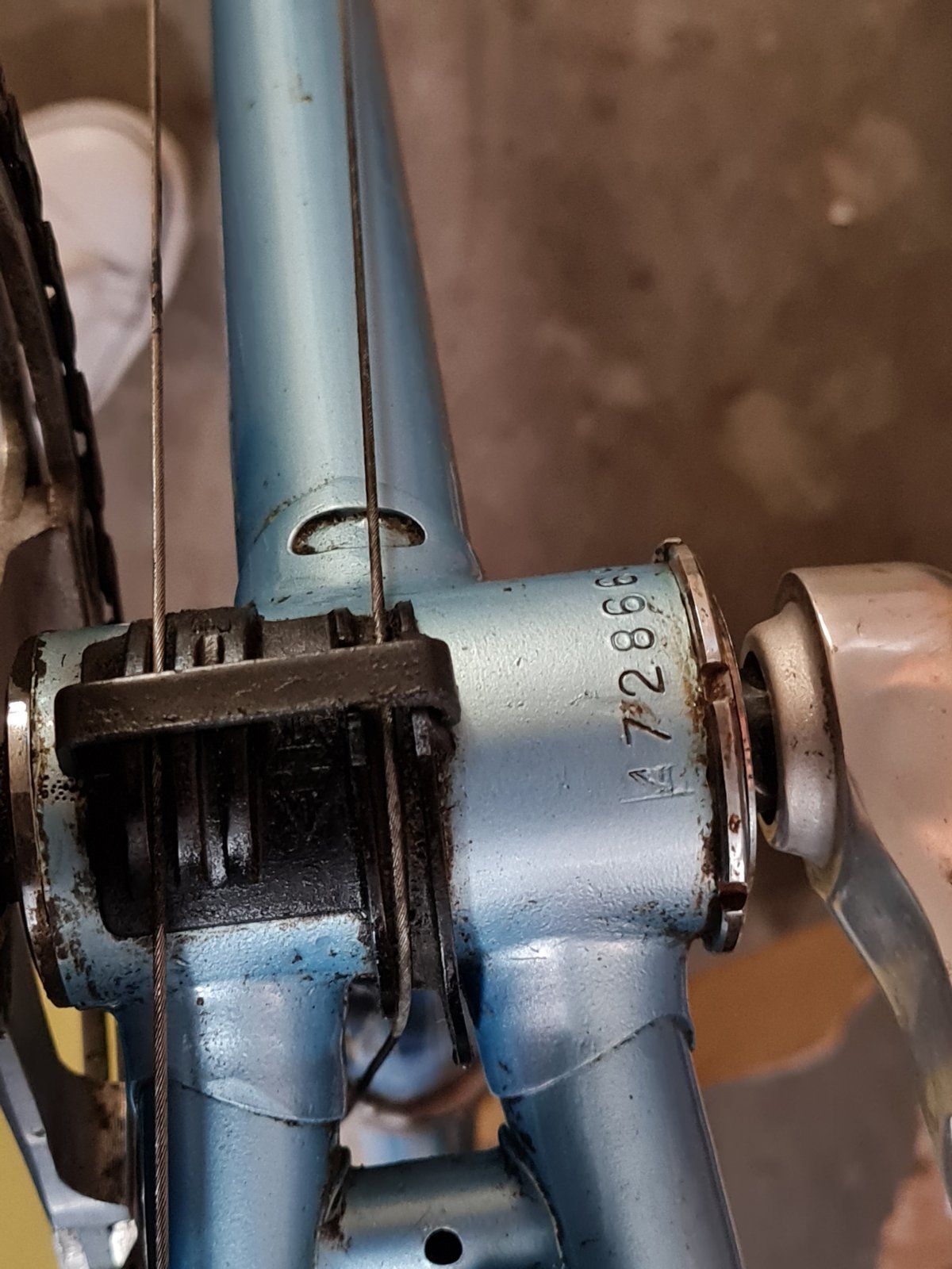

Leider kann ich die Rahmennummer nicht genau erkennen!
Tippe wegen der Campa-Ausfallenden, auf Ajaccio, oder auch San Marco?!
Beides nix gudd fürn Bahnhofrad! 😉
Ich lese die Rahmennummer wie folgt. Leider ist die erste Zahl/Buchstabe nicht genau zu erkennen:
?* 0 0383
(evtl. 3 oder 8 obwohl die Höhe der Zahl niedriger ist als beim Rest)
?* 0 0383
Ich denke, Hercules hat die selbst gefertigten Rahmen, modellunabhängig, fortlaufend nummeriert!
Deshalb kann man über die Rahmennummer, natürlich im Vergleich mit anderen Hercules Rahmen, ungefähr den Produktionszeitraum ermitteln.
Die erste Zahl sollte eine 3, eher aber eine 4 sein?!

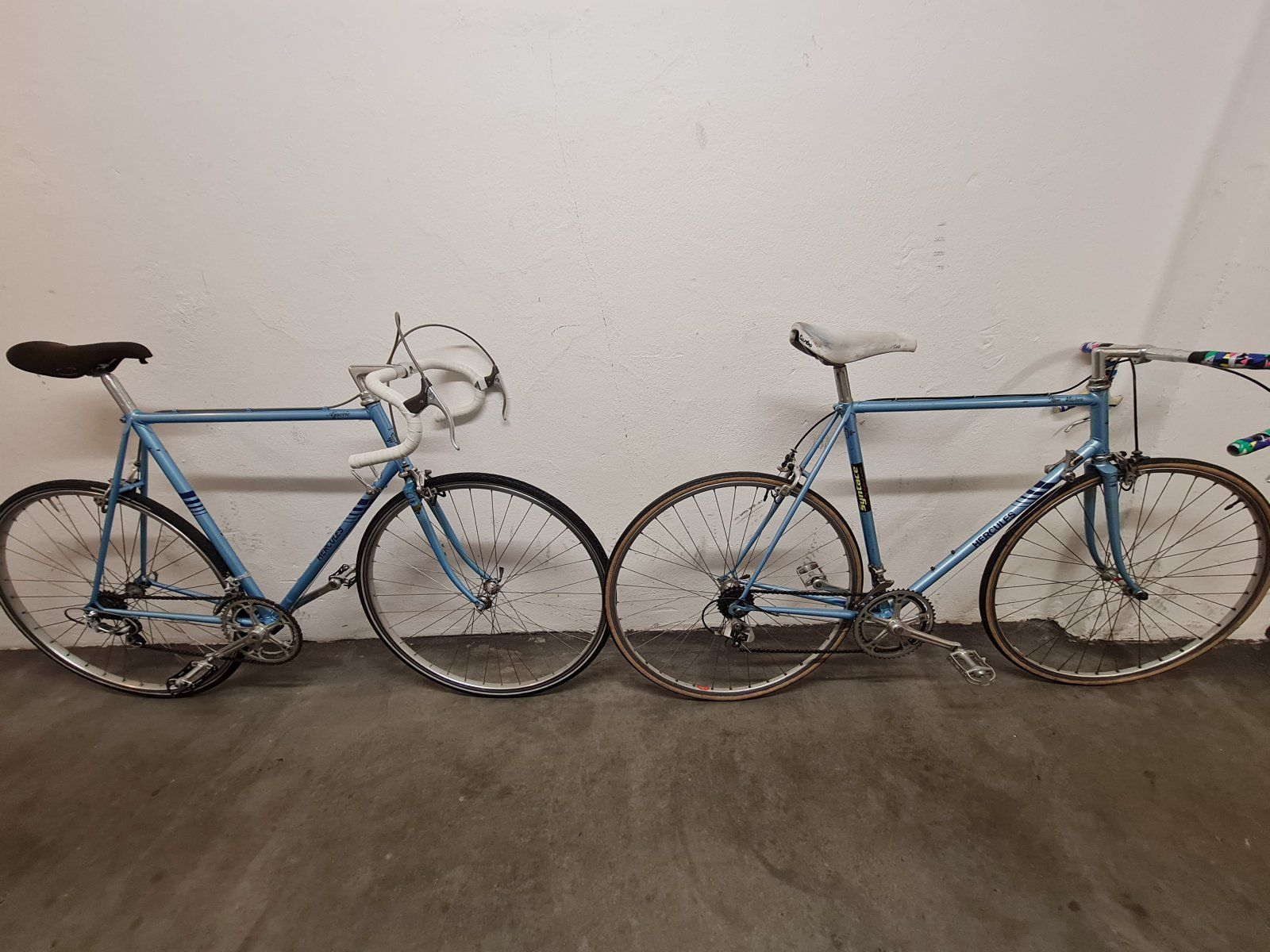

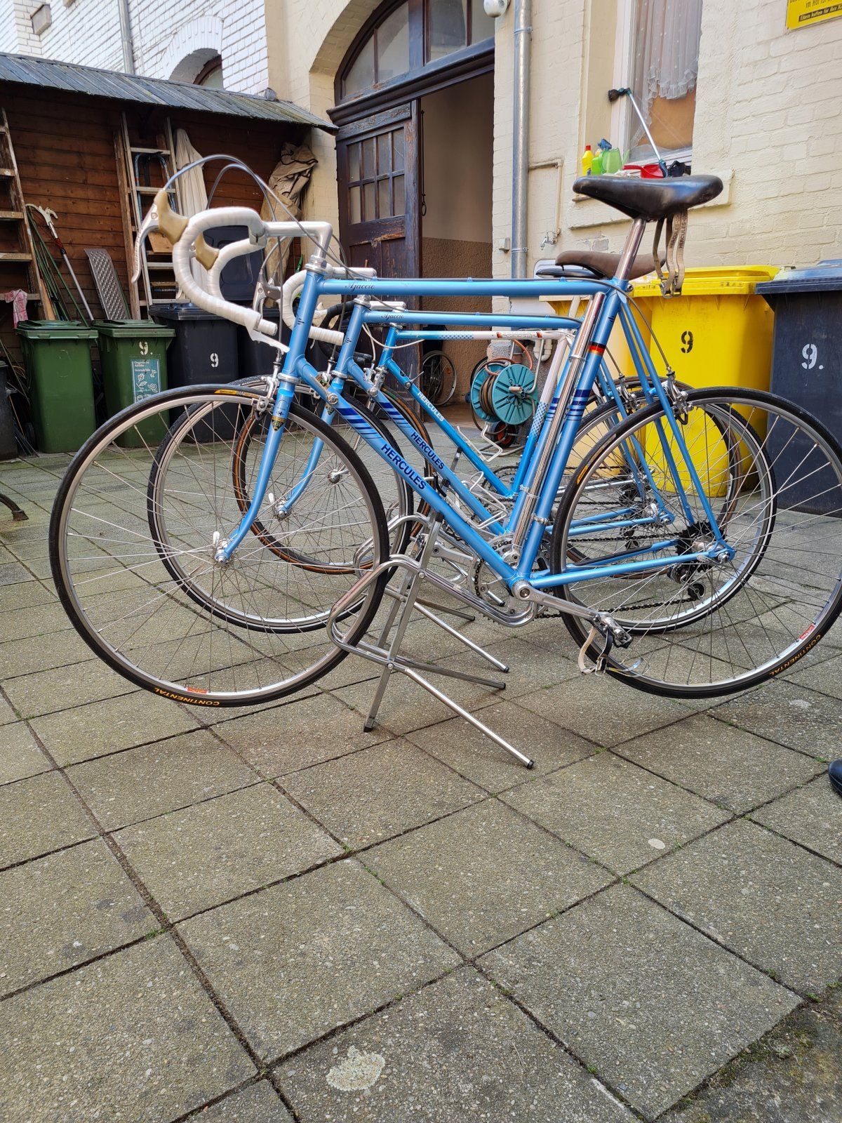

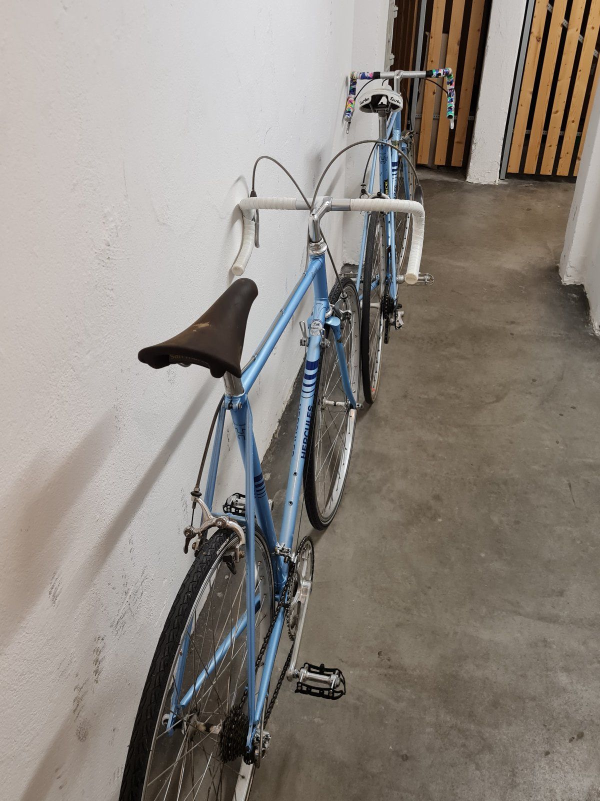

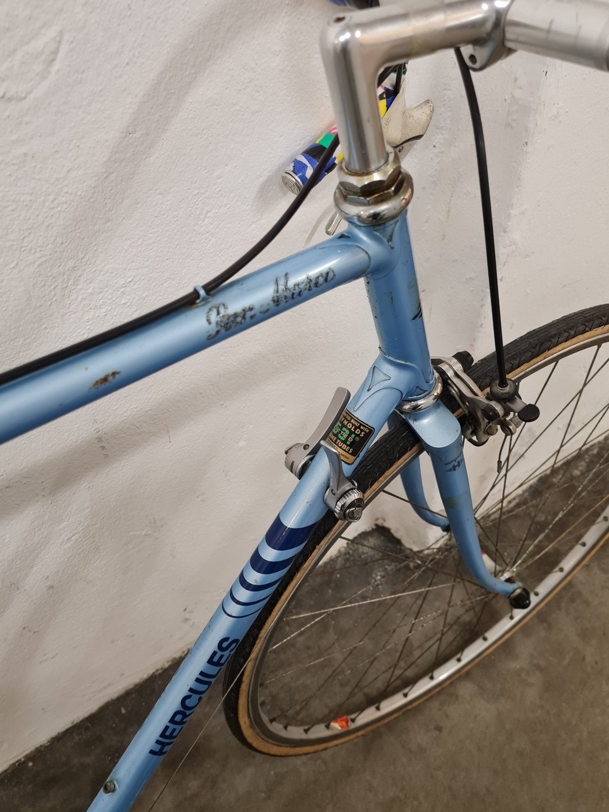

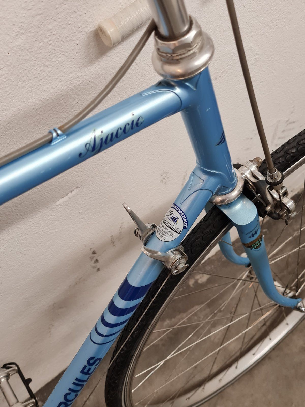

Mal direkter Vergleich Ajaccio San Marco( @Winston98)

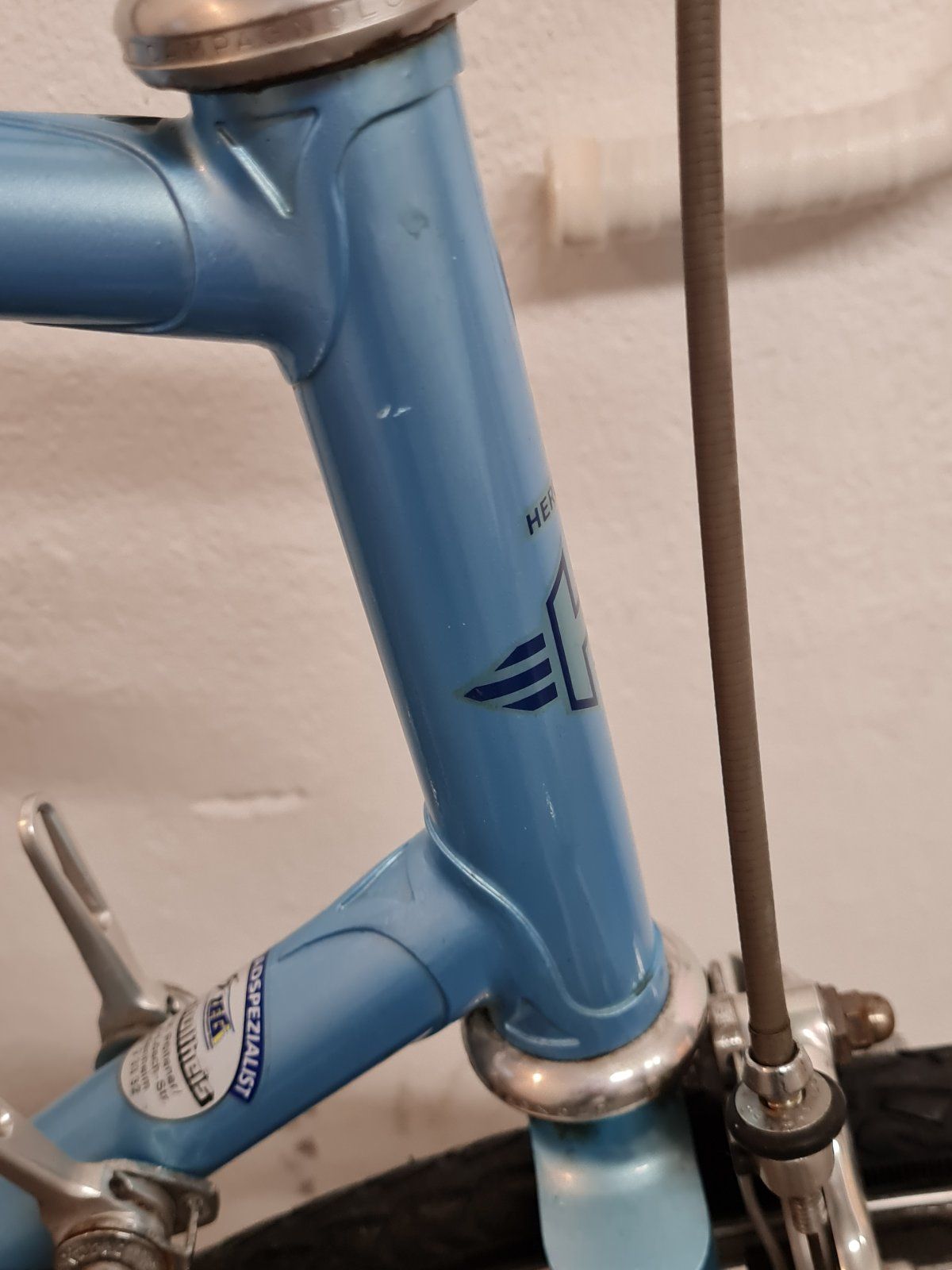

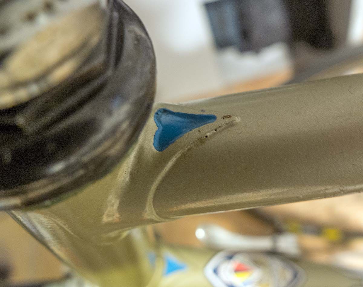

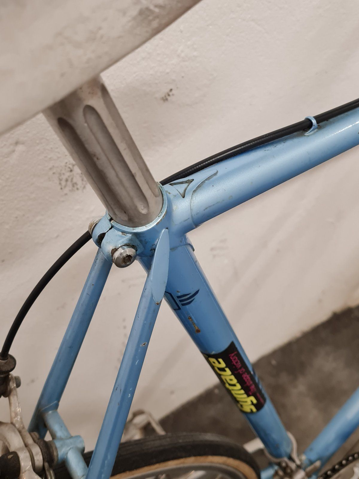

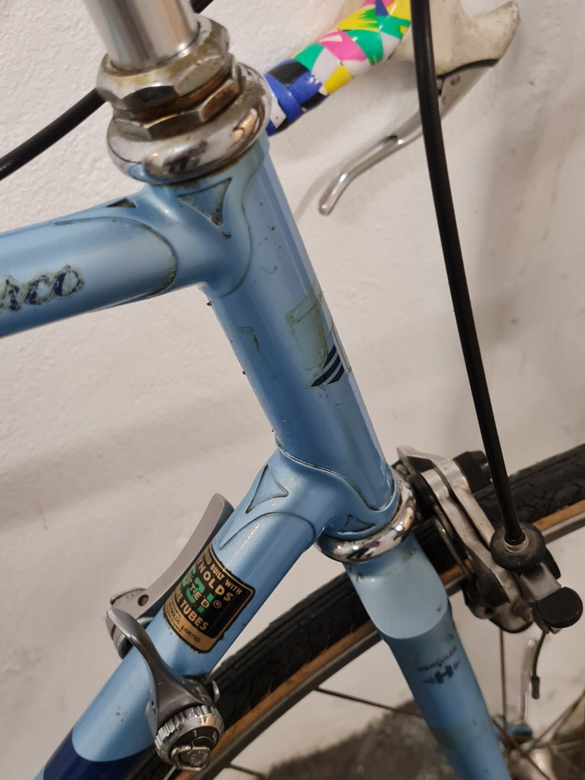

Kann mir jemand sagen, wann das Raynold Decal vom Sattelrohr an das Unterrohr gewandert ist?
20220408_153914.jpg20220408_153917.jpg20220408_153924.jpg20220408_153930.jpg20220408_153938.jpg20220408_154022.jpg20220408_154106.jpg20220408_154111.jpg20220408_154117.jpg
Wann das war kann ich nicht sagen
Aber soweit mir bekannt is,deutet die Position Unterrohr auf nur die 3 Hauptrohre Reynolds 531hin
vielleicht kann das hier jemand bestätigen
Nö, meine Gitane aus '67 hat den Sticker am Sitzrohr und das Hercules San Marco 80iger Jahre am Unterrohr. Jedoch beide 3 Hauptrohre aus 531! Das Peugeot PY komplet 531 hat den Sticker ebenso am Unterrohr. 😵‍💫 Seit den Achzigern kenne ich nur Sticker am Unterrohr. Mein Victoria, das vermutlich in den Siebzigern in Paris von Carré gelötet wurde, hat den Colubus-Sticker am Sitzrohr. Ich denke eher, das Sitzrohr war die klassische Variante und irgendwann wurde es Mode, die Dinger etwas auffälliger um Unterrohr zu platzieren.
Die Reynolds Aufkleber kenne ich nur am Unterrohr, ob 501, 531 gerade oder 531/531C quer!
Columbus Aufkleber am Sattelrohr!
Alte Mannesmann Aufkleber habe ich schon am Sattelrohr gesehen, die späteren dann am Unterrohr!
Ich habe inzwischen diese zwei Prospekt gefunden, das mit dem schwarzen lenkerband soll von 1982 sein Decal am Unterrohr, das mit dem weißen Lenkerband hat den Aufkleber am Sattelrohr, kann jemand sagen von wann das ist?
Danke
Schaue ich später mal nach. Die würde was bedeuten?

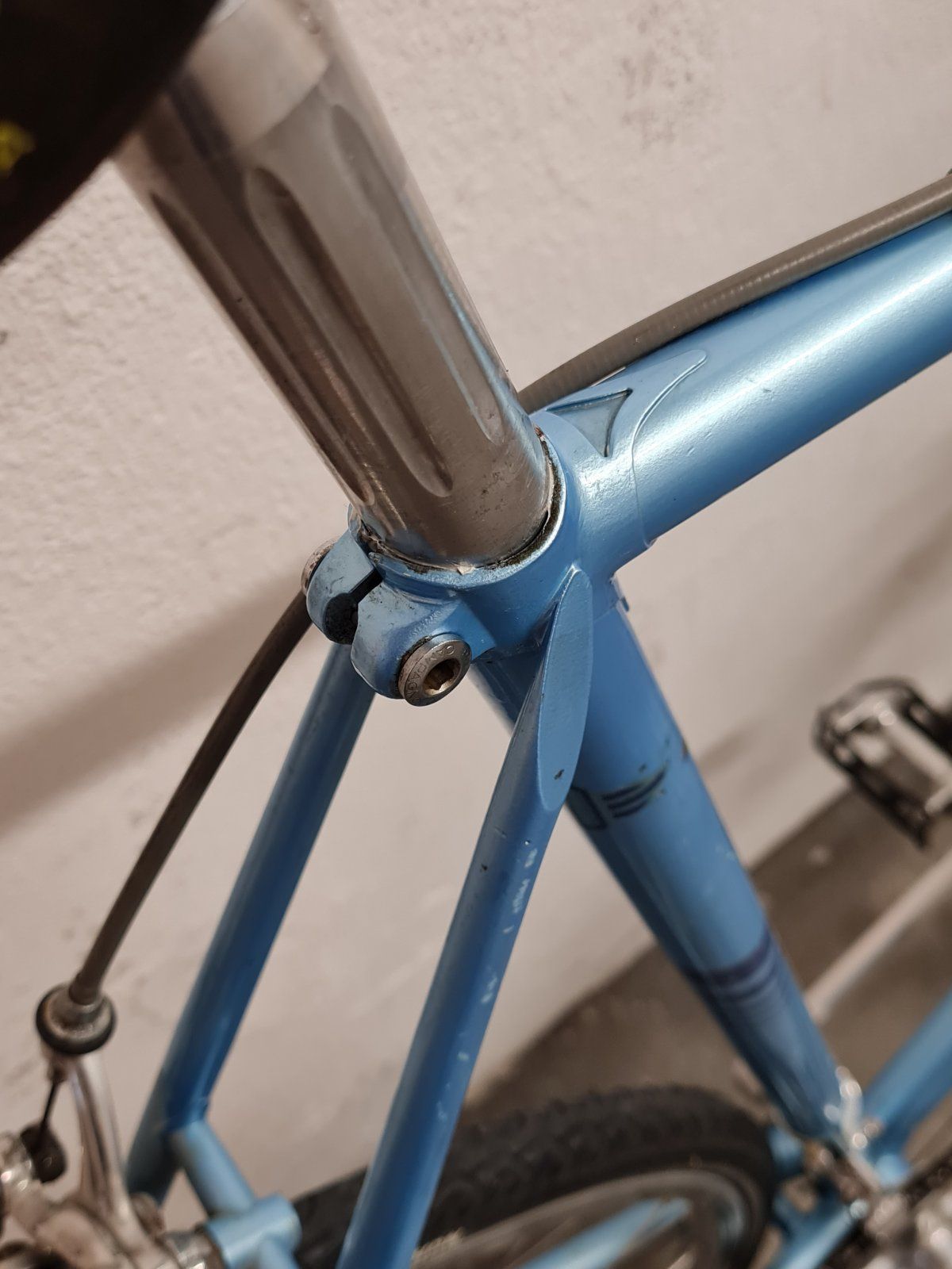

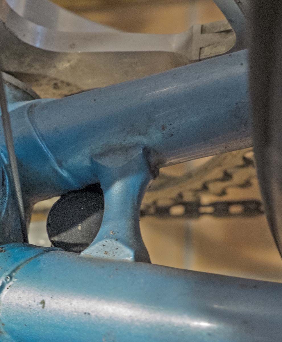

Folgendes ist ohne Gewähr.

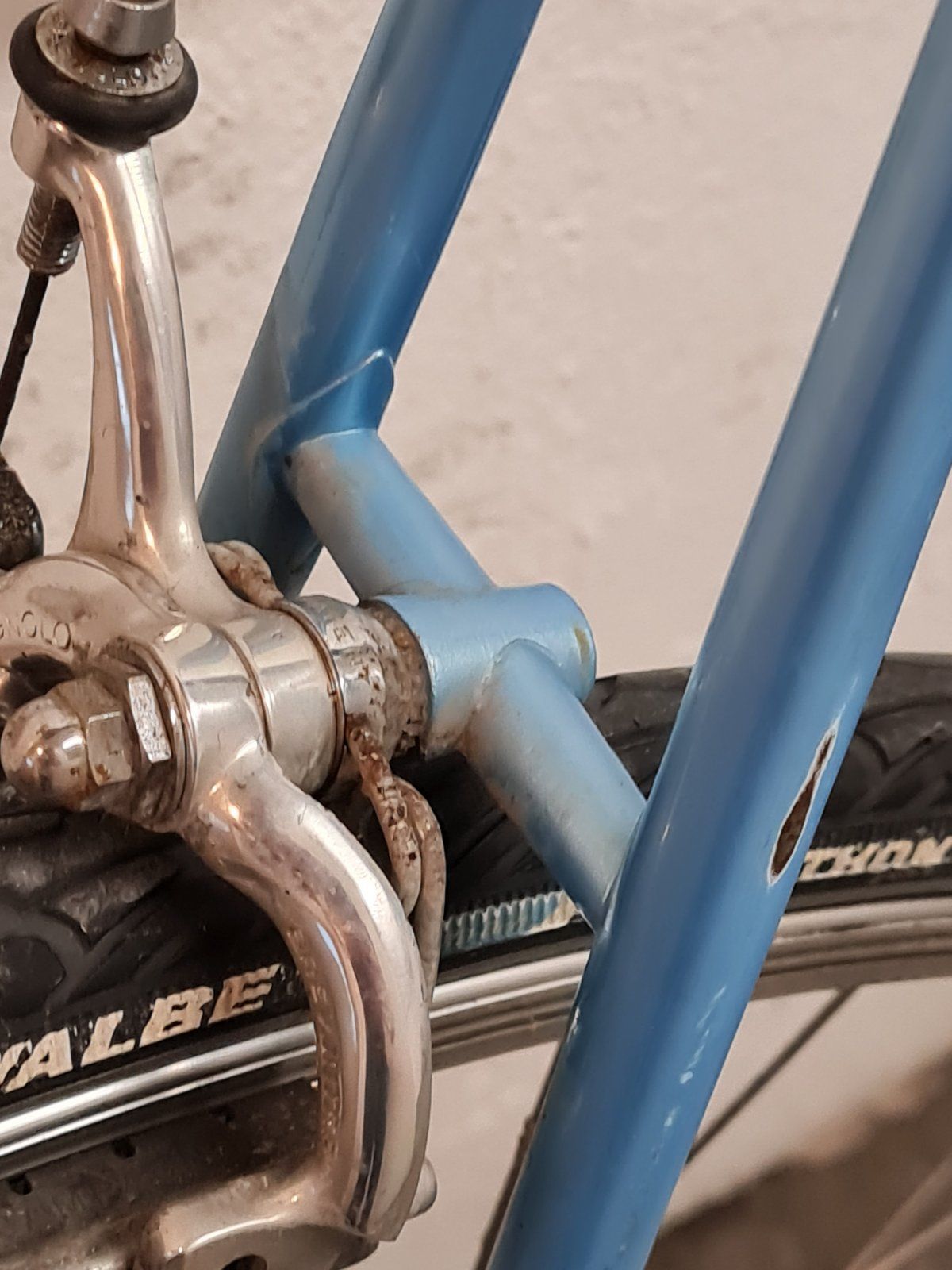

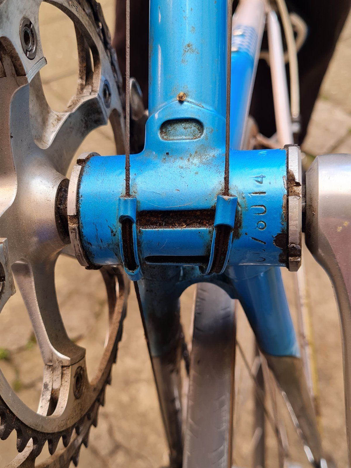

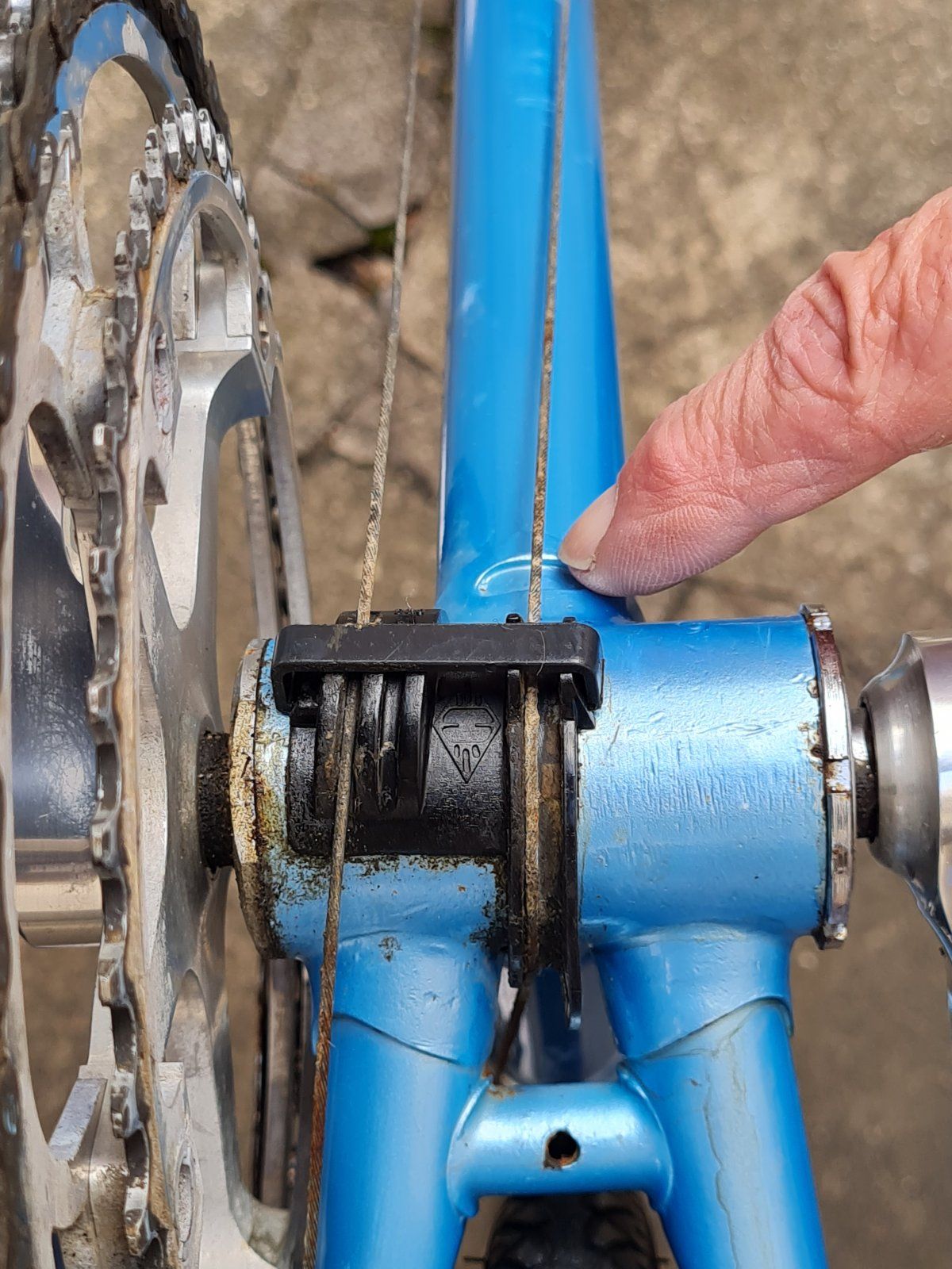

Doch auch die Muffen beim San Marco sind befeilt (siehe meine Bilder)
Die Zugführungen sind BJ und nicht Modell abhängig (mein altes Ajaccio aus Raynold hatte auch die einfachen Führungen)
Aber ich habe noch kein Hercules San Marco, San Remo oder Ajaccio mit ausgefrästen Tretlagergehäuse gesehen, zumindest aus Raynold.
Bei Columbus Räder (das passt aber deine Gabel nicht müsste verchromt sein) schon, da das italienische Romani Rahmen waren.
Ich glaube das dein Rahmen nicht als Hercules zu Welt gekommen ist, sondern wie so viele im Großraum Nürnberg, irgendwann in den Hercules Farben lackiert wurde. (Konnte man damals über Werksangehörige für ein Kasten Bier machen lassen).
Oder es ist ein Rahmen mit Mannesmann Rohren?
Wie lautet denn die allgemeine Bezeichnung für den Spezialstahl H 587 MM-3
Aus dem sollen lt. Prospekt, die 3 Hauptrohre des San Marco sein!

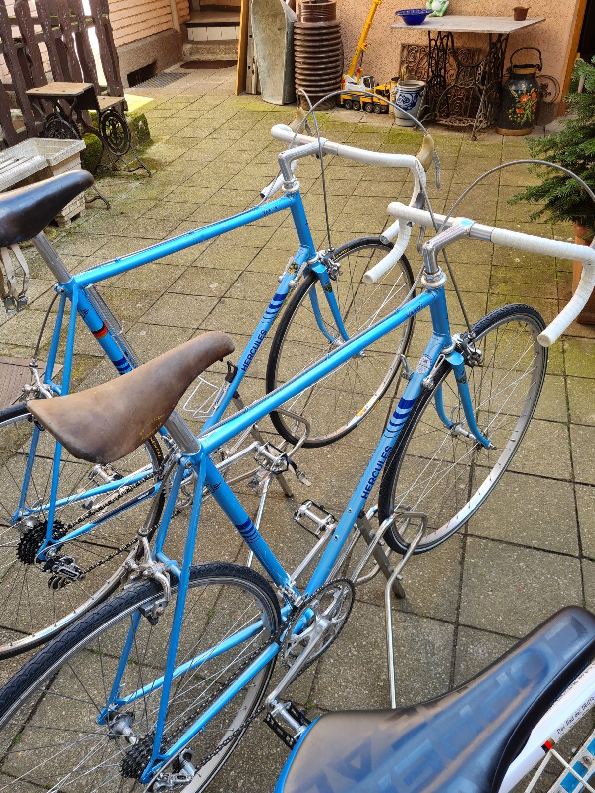

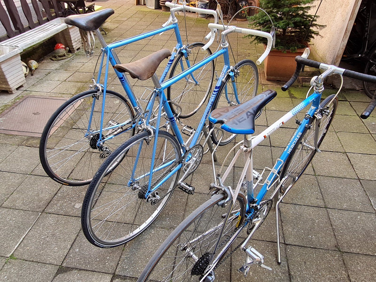

Also für mich sehen alle Rahmendetails (Muffen, Gabelkopf, Strebenanlegung, Bremssteg und so weiter) genau so aus wie bei dir. Für mich ist es ganz klar ein Hercules, wüsste jetzt nicht warum es keins sein sollte.

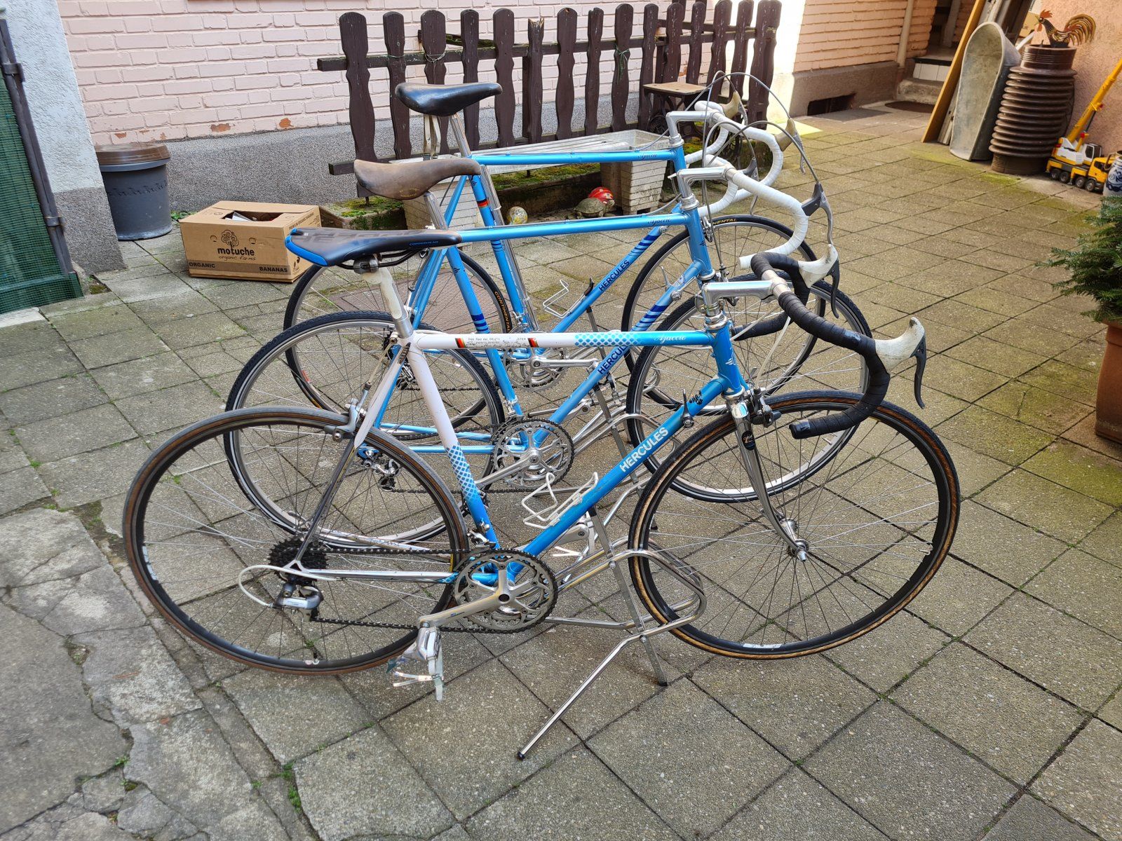

Ajaccio 2 x 531 1x Mannesmann
1 x San Marco
Bei allen 3 531 Tretlagergehäuse geschlossen, Gabel lackiert.
Beim blau weißen Manesmann Tretlagergehäuse gefräst wie bei deinen.

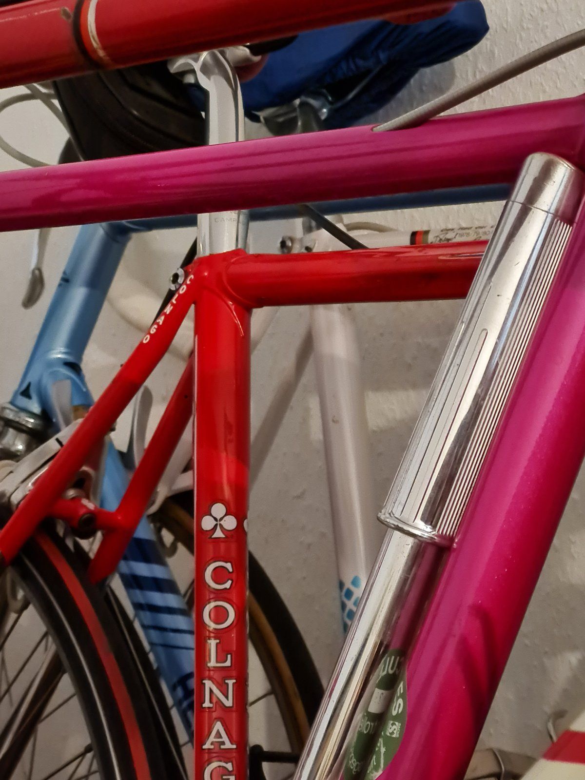

@Steff_N kannst du bitte von deinem Columbus ein Bild vom Tretlagergehäuse machen müsste gefräst sein
San Marco

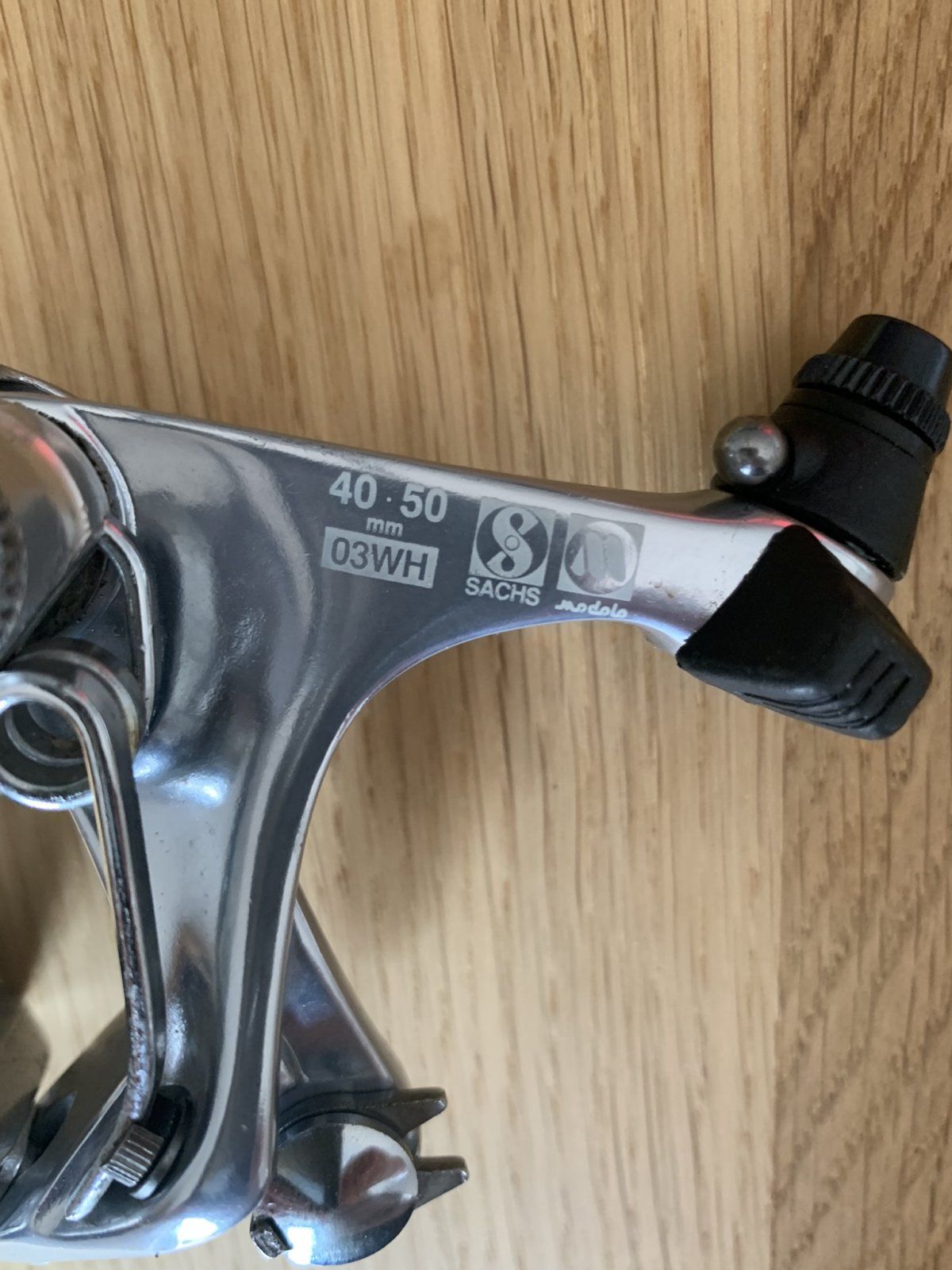

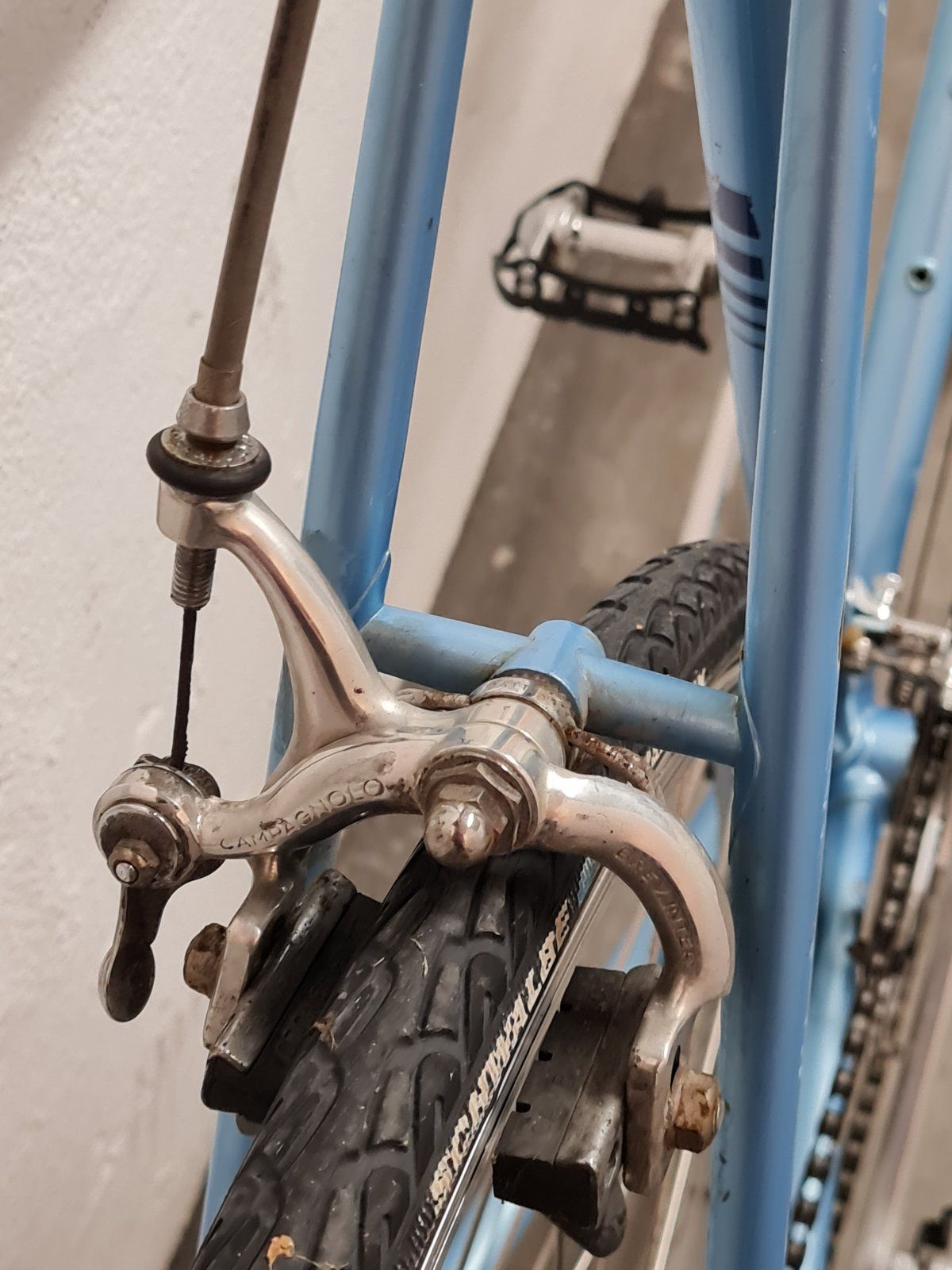

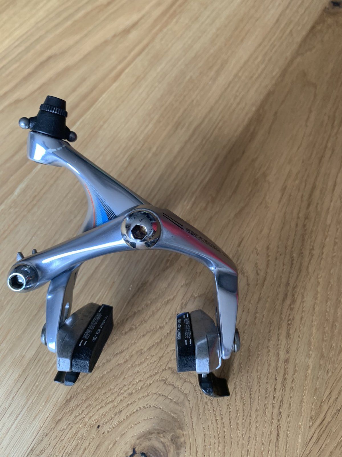

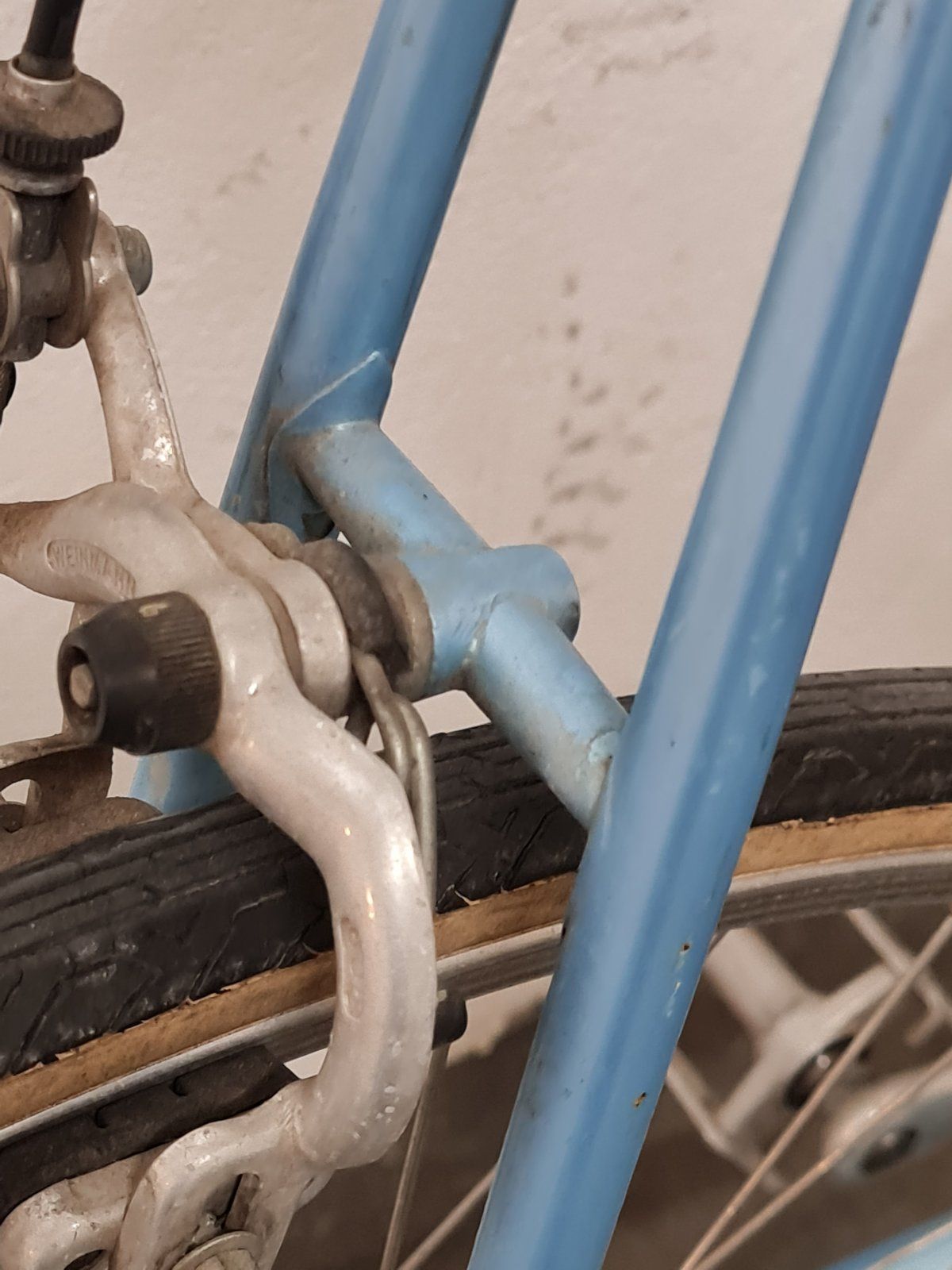

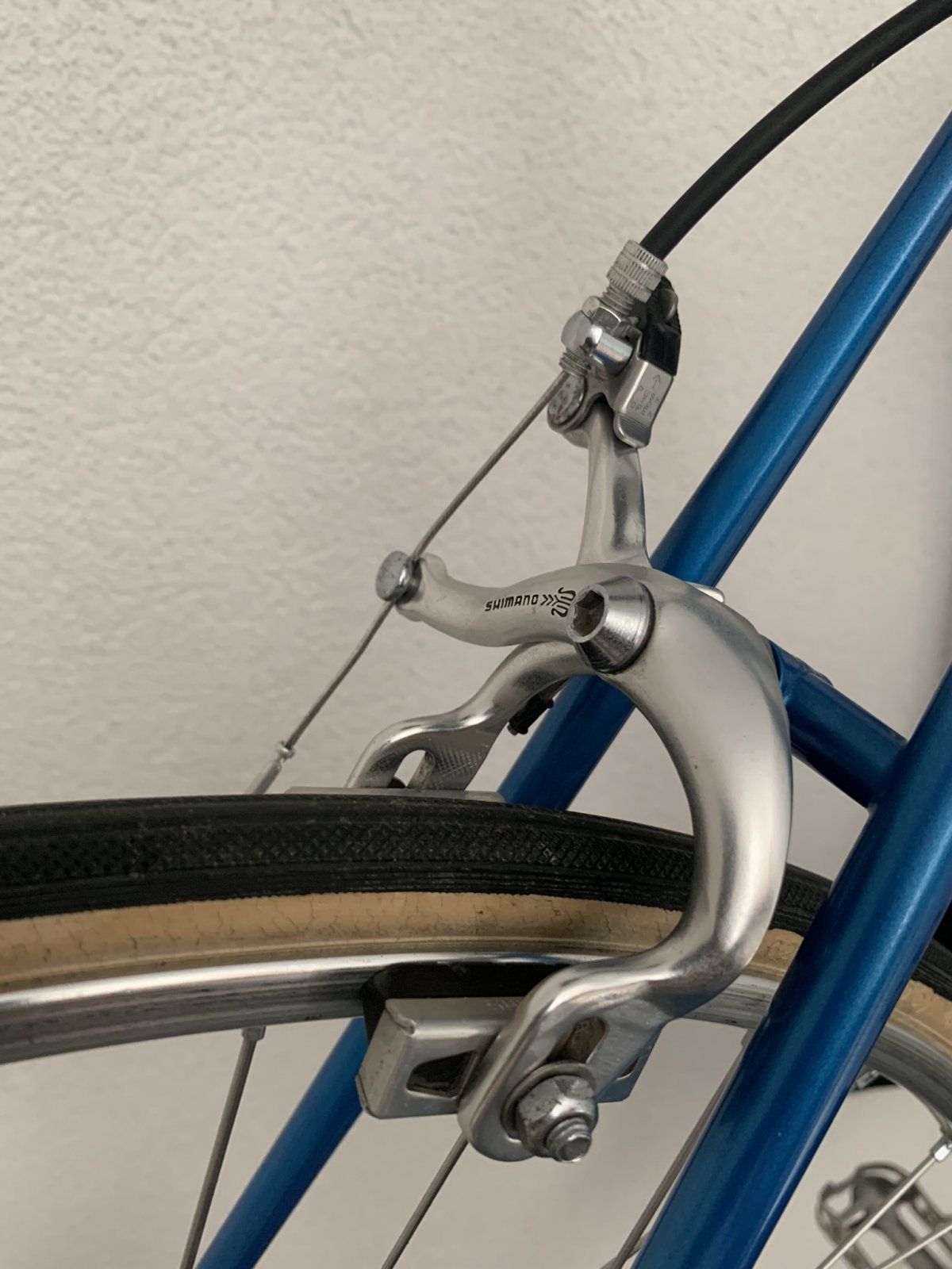

Mal ne Frage an euch Experten. Ich wollte mein Salerno aufrüsten und die Golden Arrow- Bremsen durch New Success (40-50) austauschen. jetzt fehlen mir hinten 5 mm!?, gibt des die Bremsen auch mit läneren Schenkeln, habe noch nix feunden?
Besitzt Dein Salerno, den Reynolds 501 Rahmen, mit Schutzblechösen und einer Dynamohalterung am HR?
Der Rahmen wurde bei folgenden RR-Modellen benutzt:
  • Ventimiglia
  • Salerno
  • Toledo (was schon mit Schutzblechen und einer Beleuchtungsanlage ausgerüstet war)
Die Unterscheidung stellte die Ausrüstung her!
Wenn dem so ist, werden Bremskörper mit längeren Bremsschenkeln benötigt + Mutternbefestigung!
Bei der SNS-Gruppe wird man dann nicht fündig!
Auch passende DualPivot findet man nicht an jeder Ecke (Tipp: Shimano 105 1055/56).
Entweder, man greift auf hochwertige, ältere langschenkelige SinglePivot Modelle (Dura Ace/Shimano 600, Weinmann, usw.) zurück, oder man graded auf DualPivot up!
Allerdings besitzen die 105er eine Hülsenbefestigung, was Vorarbeiten an den Bremskörpern oder am Rahmen erfordert!
Ich, der drei verschiedene Bremskörper am Ventimiglia verwendet hat, kann die langschenkeligen 105er DualPivot, nur wärmstens empfehlen!

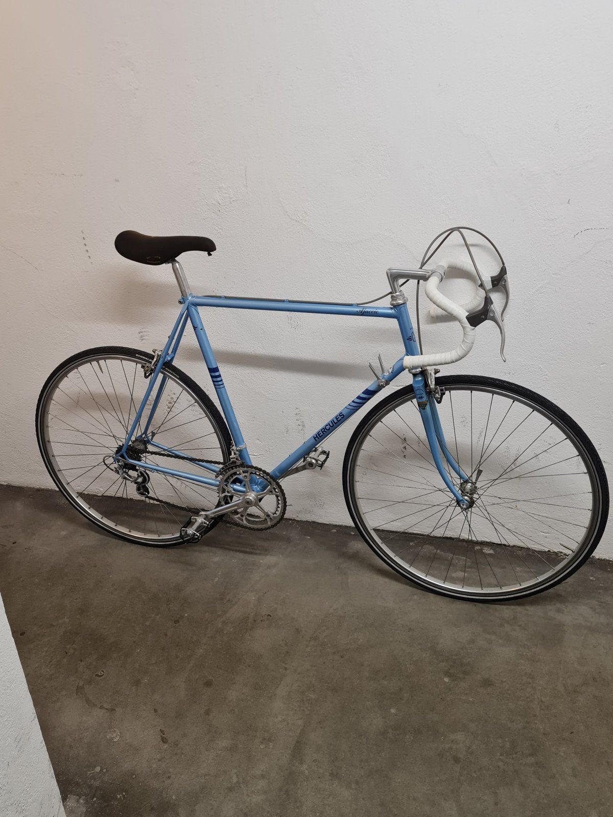

Ein ungewöhnliches Modell, kleiner Rahmen, angeblich Sonderanfertigung, Muffen, Gewicht und Ausstattung deuten auf ein Salerno hin.
