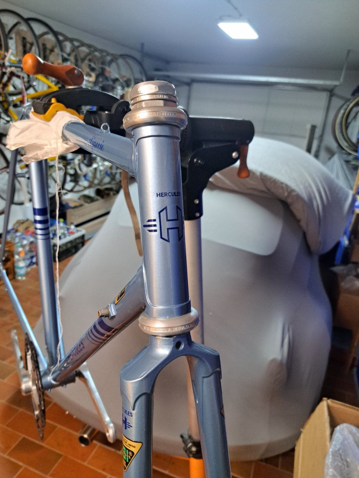

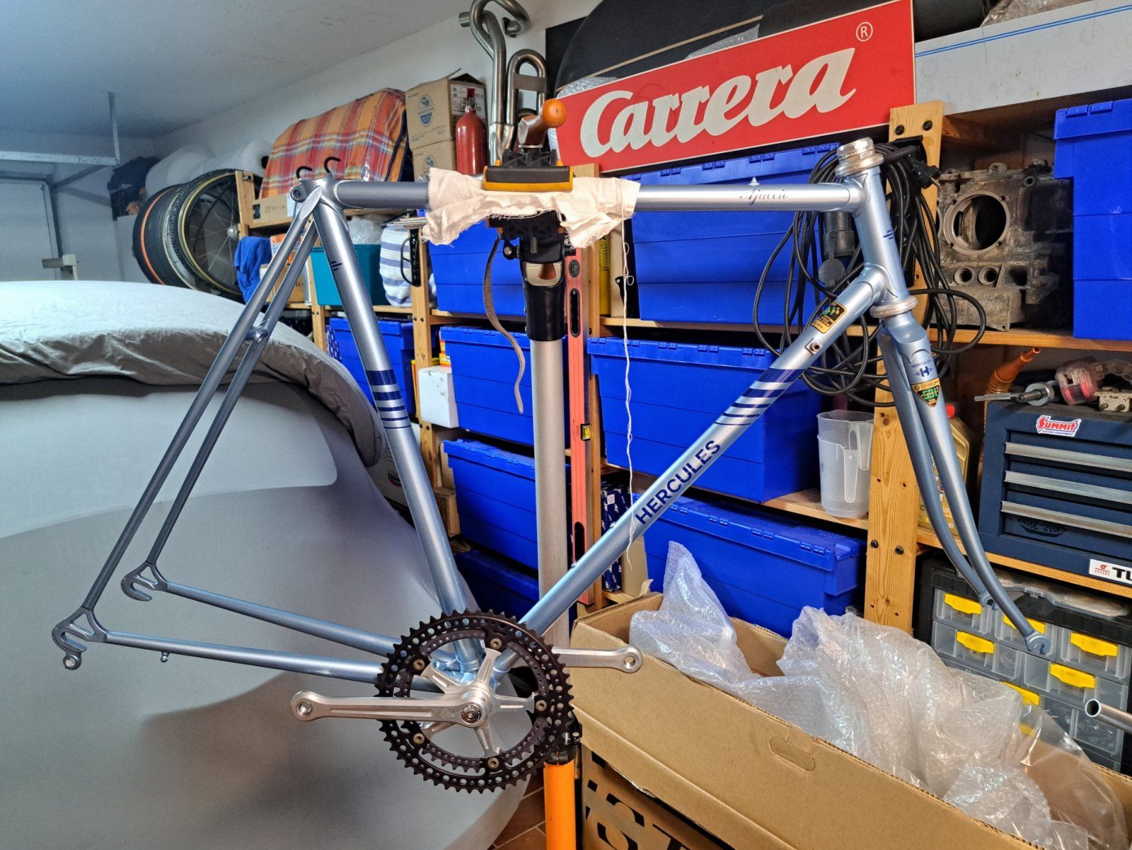

Erste Montagearbeiten:

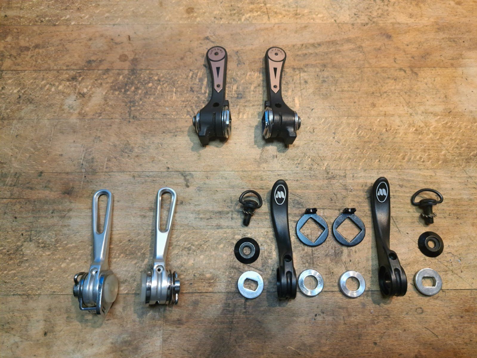

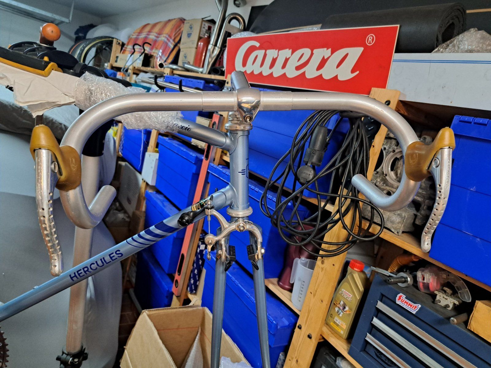

Die Frage ist jetzt welche Schalthebel montieren:
NOS Huret Challenger/Success in silber, wie sie da auch drangehören ?
Modolo Löffelchen in schwarz quasi als Tuningmaßnahme ?
Oder ganz fancy Gipiemme Delrin Retrofriction ?
Schaltwerk wird abweichend vom Katalogaufbau ein Huret Success, Umwerfer ein Huret Jubilee
Ja, würde ich so machen!

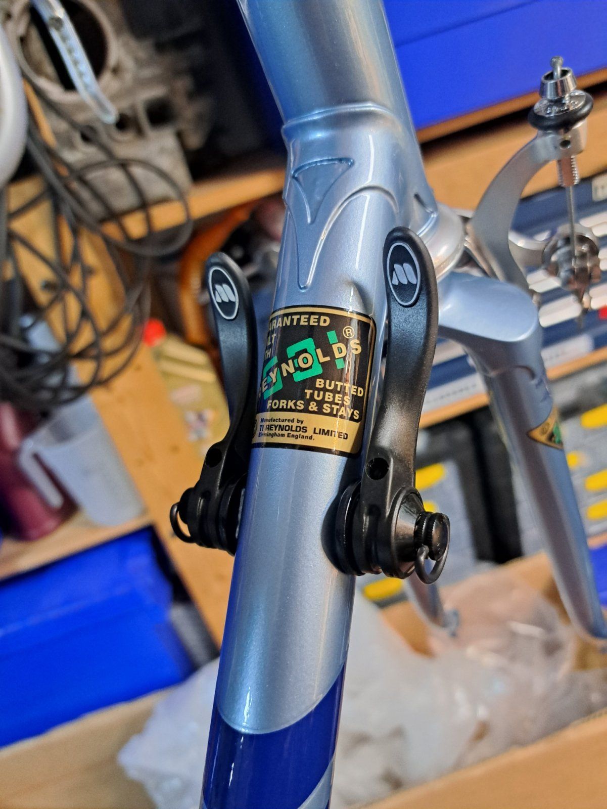

Die Reynolds 531 Ajaccio‘s, sind mMn nicht als Showbikes geeignet, sondern hochwertige, aber nüchterne Race-Bikes - ohne Bling-Bling!
die hatten nichtmal Rohrsatzdecals auf den Rahmen. Schaltung/Bremsen war bei der RSG immer SR. Bei den Schalthebeln glaube ich auf manchen Fotos Retrofriction zu erkennen.

Ich weiss schon was du mit bling Bling meinst. Verchromte Ausfaller und Kettenstreben an den Columbus-Ajaccios würde ich jetzt nicht als Bling Bling bezeichnen, sondern als funktionell. Für mich sind die 531er Rahmen schon eher einfach gefertigt. Auch wenn die Muffen schön dünngefeilt sind.

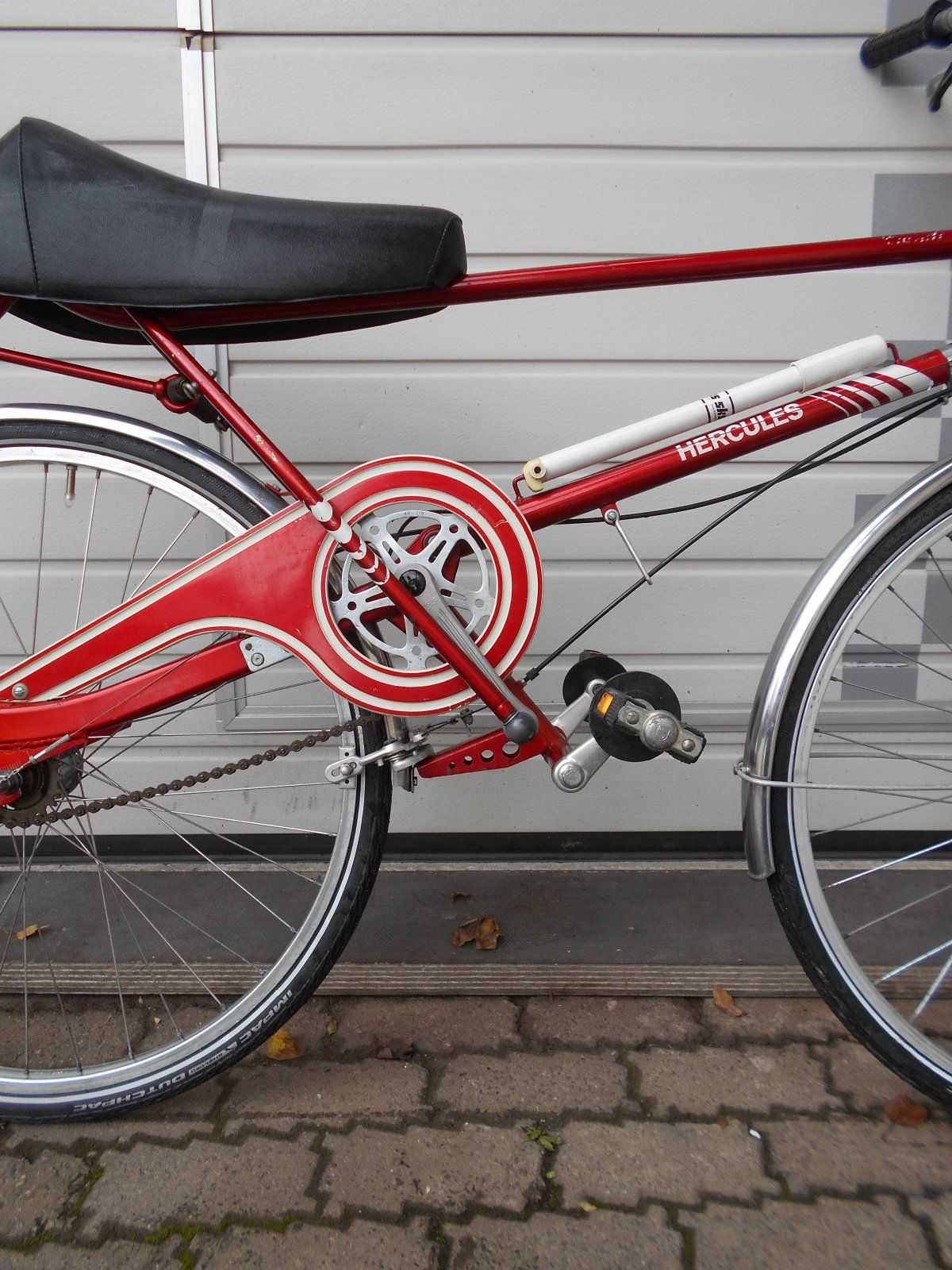

Das verrückte Reitrad Cavallo von Hercules kommt auch darin vor.
Anhang anzeigen 1347290Anhang anzeigen 1347291Anhang anzeigen 1347292
Oliver
Weiter geht es :

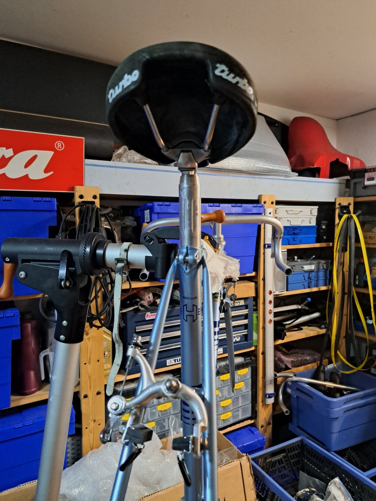

Cinelli 64-42 mit dem schönen neuen Vorbau von @faliero aus dem Biete, Campa SR Hebel und Bremsen.

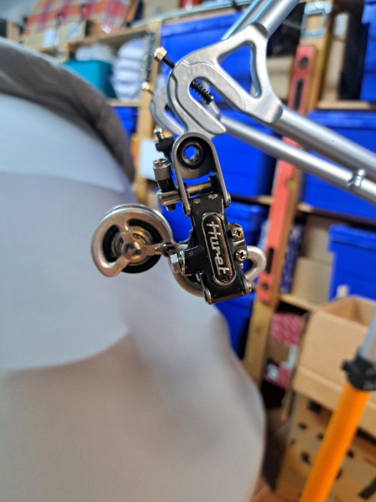

leider passten die Huret Schalthebel nicht auf die Campasockel am Rahmen, das Gewinde an den Huretschrauben war viel gröber als M5 und die Sockel zu kurz um die Hebel zu montieren, ich vermute sie sind für Schellenmontage .... also gab es erst mal die Modolo
Umwerfer
Schaltwerk, leider ist der Bolzen zu kurz für die Kontermutter auf der Rückseite, gab es den in unterschiedlichen Längen ? Bräuchte 3 bis 4 mm länger
Campa Bremse, SR Sattelstütze Sattelstütze und Turbo Sattel mit Weltmeisterstreifen

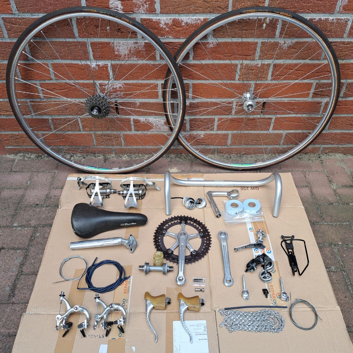

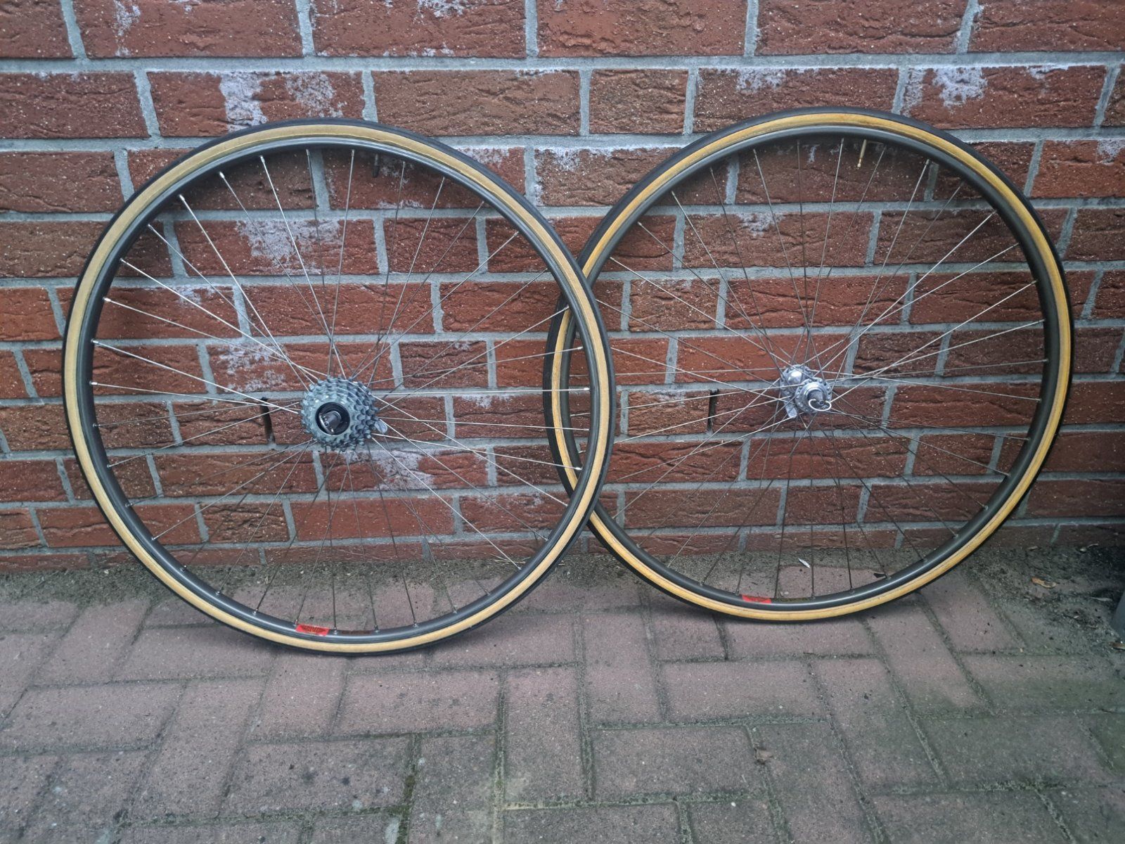

Die große Frage ist jetzt welche Laufräder ?
Campa SR Naben mit Ambrosio oder Mavic GP4 Felgen ?

Weiter geht es :

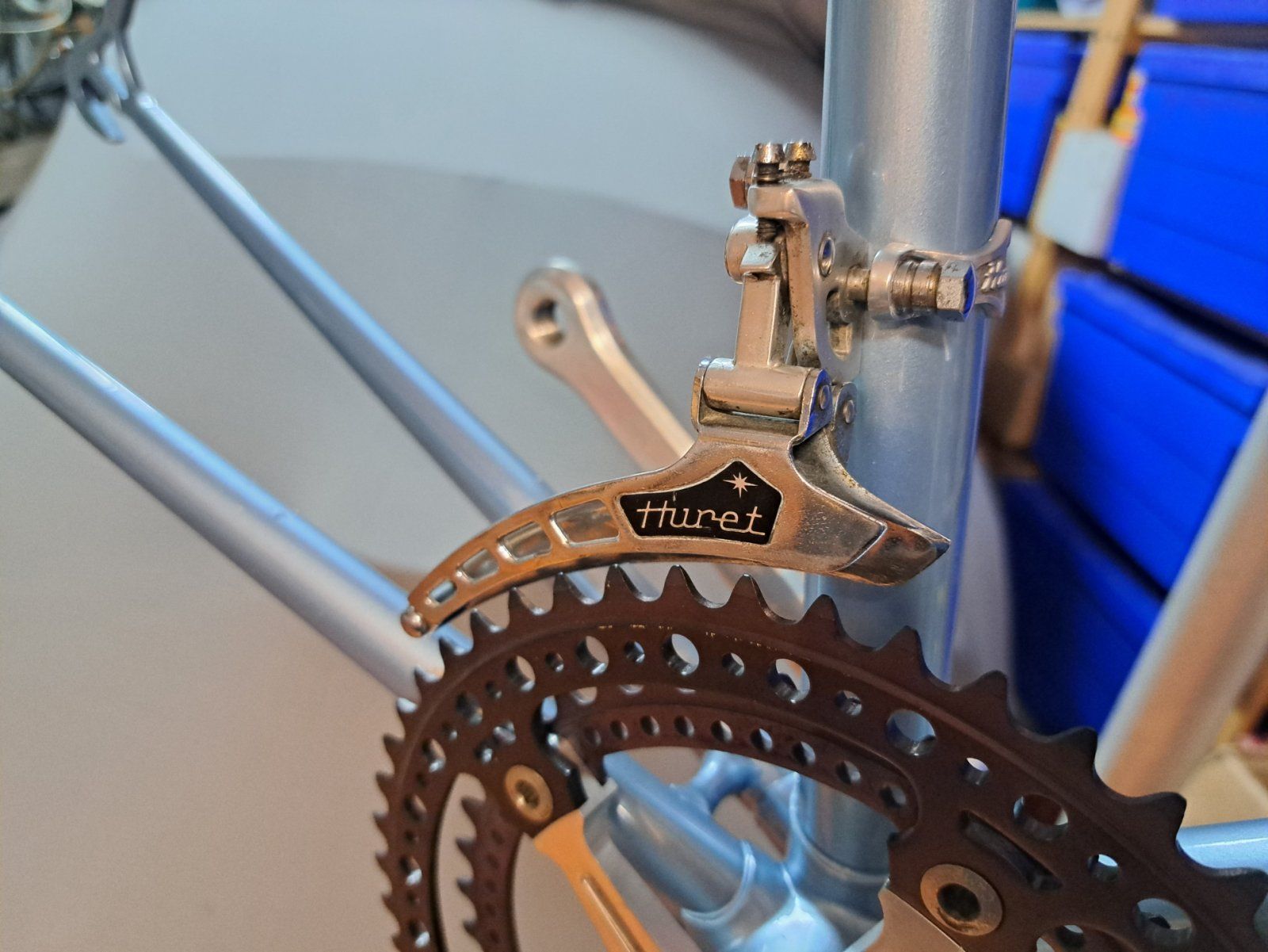

Umwerfer
Anhang anzeigen 1349165Anhang anzeigen 1349166

In einem gewissen Zeitraum (~82) setzten sich die LR lt. Prospekt, aus:
  • Super Record Naben
  • Super Champion Arcenciel Felgen
  • Wolber Invulnerable Schlauchreifen
zusammen
Das Problem mit der zu kurzen Befestigungsschraube, hatte ich beim Aufbau des San Marco (gleiches Schaltwerk) auch. Habe dann ein noch vorhandenes Sachs SW geplündert!
(Lt. Prospekt war ein silbernes Sachs-Huret Jubilee SW verbaut)

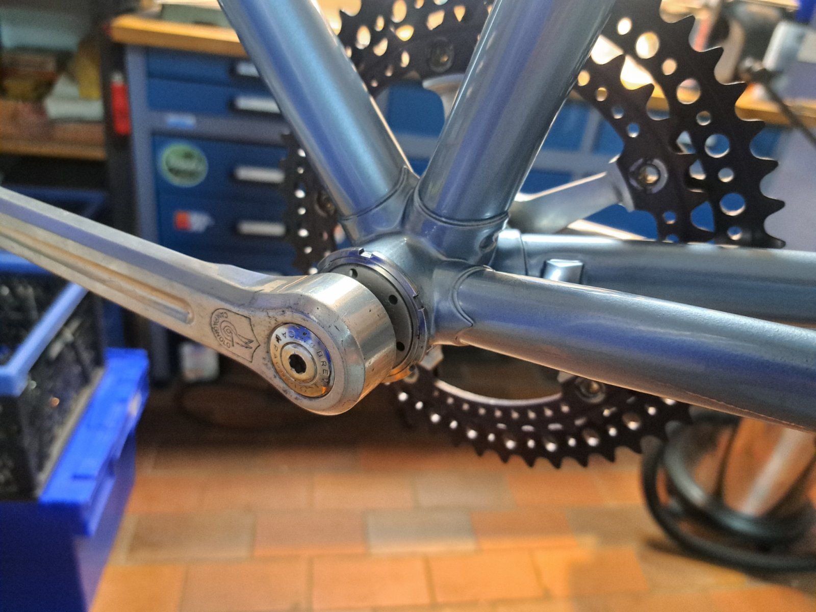

Wenn das tatsächlich SR ESL Kettenblätter wären, würde ich die nicht unbedingt am Ajaccio verbauen. An die Record Kurbel gehören mMn (Super) Record Kettenblätter
zusammen

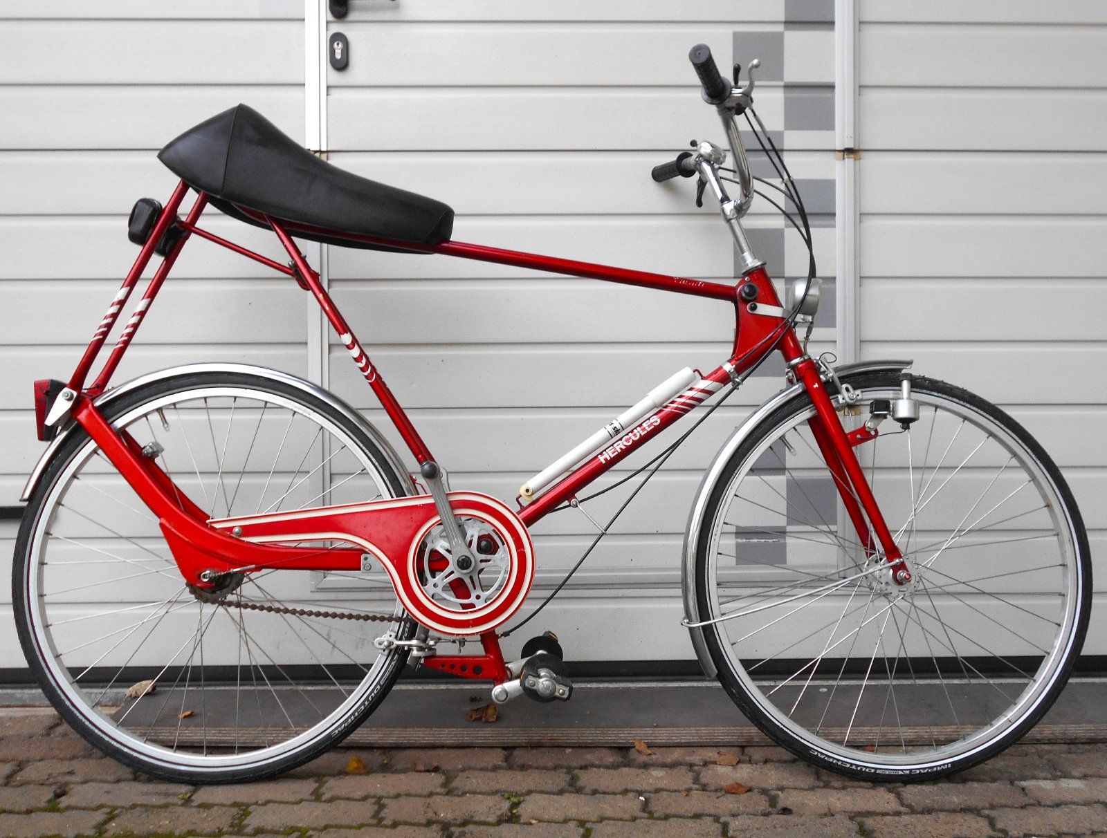

...und wieder ein Rad aus der Reihe "ich hab es nicht gesucht - es kam einfach zu mir",
und das obwohl im Werbeblatt steht, dass es außer den Rädern nichts mit einem Fahrrad gemein hat.
Das Cavallo braucht noch etwas Zuneigung, dann sollte ich es reiten können. Die Anmutung der Konstruktion erinnert an ein Vorserienprodukt, der auf- und abwippendende Frontscheinwerfer ist nur ein Teil der Provisorien.
Dank Arend habe ich die Betriebsanleitung 290 008 00 01 nun auch studieren können...
