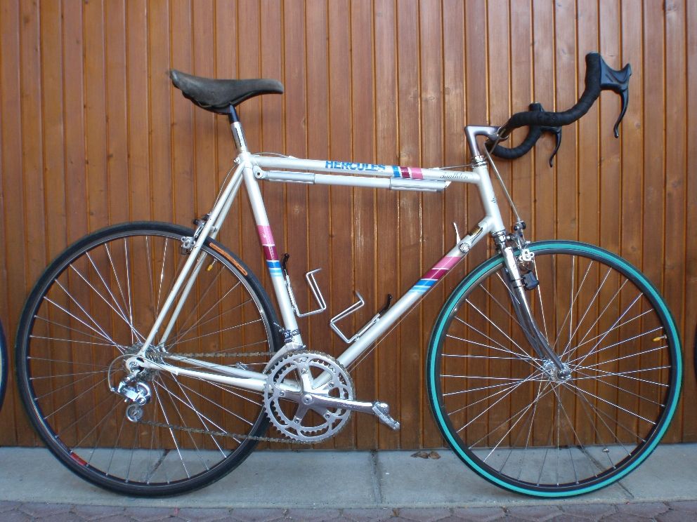

Neuzugang im Classicer Rennstall
Hercules Triathlon von 1988 mit
- Stronglight 200 LX Kurbel
- Sachs New Success Schaltung
- Weinmann Prestige Bremsen
- Maillard 600 Naben mit MA40 Felgen
Sonst bis auf den Rost und die Reifen wie im Prospekt.

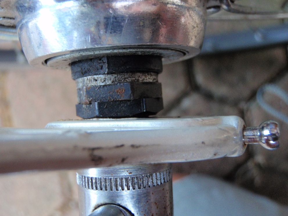

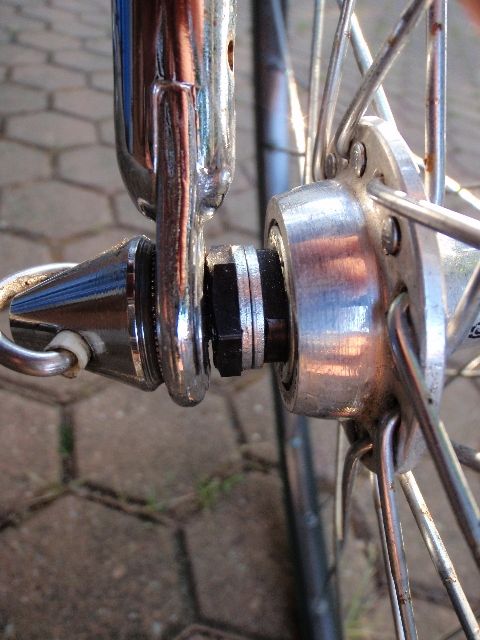

Wartung plus Feinschliff stehen bevor / Tachoreste werden demontiert und über die Befremdlichkeiten bzw. die nichtvorhandenen Parallelitäten der Achsaufnahmen muß ich mal in Ruhe nachdenken...

...nun ja, da könnte wohl irgendwann jemand versucht haben, die Ausfallenden auseinander zu biegen, um evtl. ein 130er HR einzubauen und ist zu rabiat vorgegangen?!
Abstand der Ausfallenden messen, Bereich mit einem Heißluftfön erwärmen, den Rahmen mit betreffenden AE in einen Schraubstock einspannen und vorsichtig zurück biegen, bis der 126mm-Abstand wieder erreicht ist.
