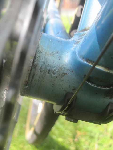

mich würde das auch mal interessieren, wer die rahmen für hercules gebaut hat. ich meine... ein italienisches tretlagergewinde in nem nürnberger rahmen????
also die ajaccios wurden sicher nicht in nürnberg gemacht. nöll sagt, er hat die späteren aus oria gebaut und nichts mit den alten zu tun. denke sie könnten in italien produziert worden sein, aber ich wunder mich da eher über die bsa gewinde.

...es scheint aber Ausnahmen gegeben zu haben (Cinelli-Tretlagermuffe)?!
