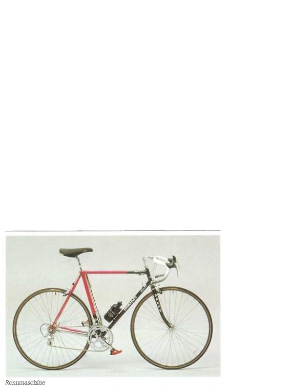

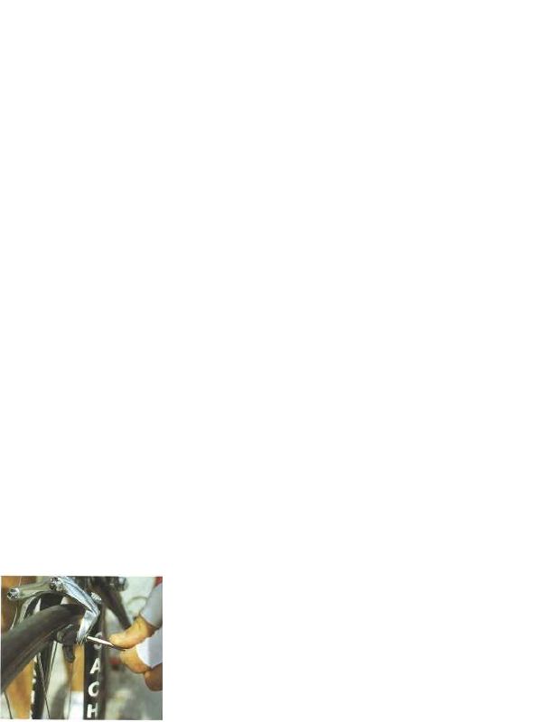

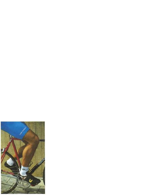

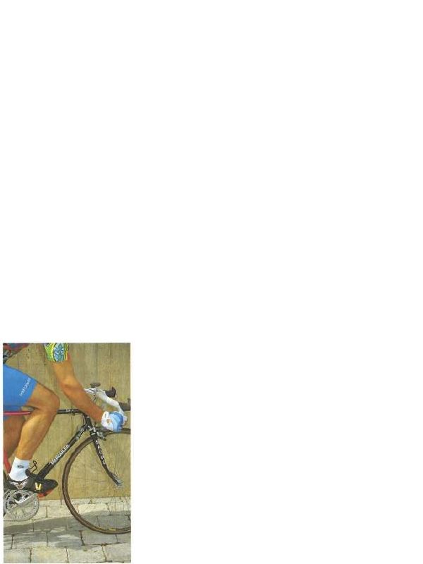

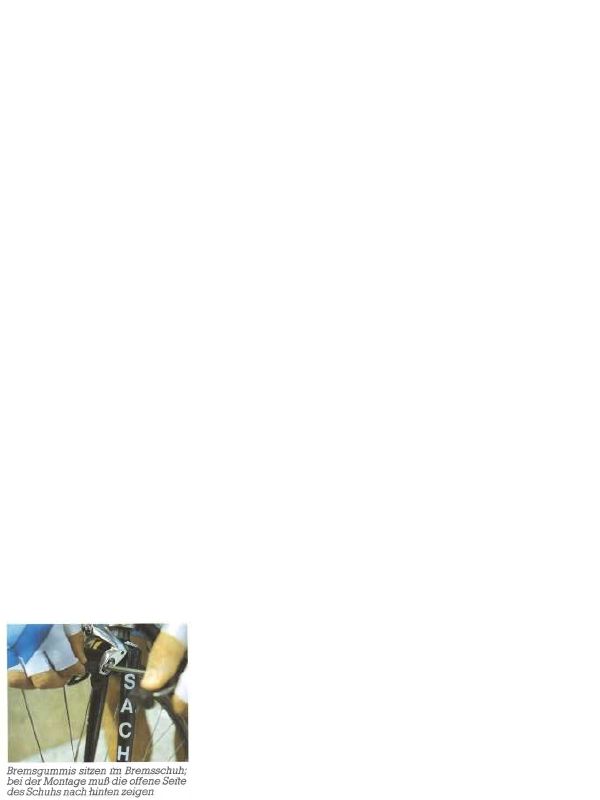

XR1
Im SACHS Fahrrad-Atlas (Mairs Geographischer Verlag) bin ich auf einiger Herstellerphotos gestossen, die laut Bildnachweis Werksbilder der Firma Fichtel & Sachs sind. Das XR1 ist jedoch nicht im Textteil beschrieben, vielmehr dienen die Photos der zusätzlichen Erläuterung. Es sind scans aus dem Buch und die Qualität ist mässig, man erkennt immerhin eine Herstellervariante:

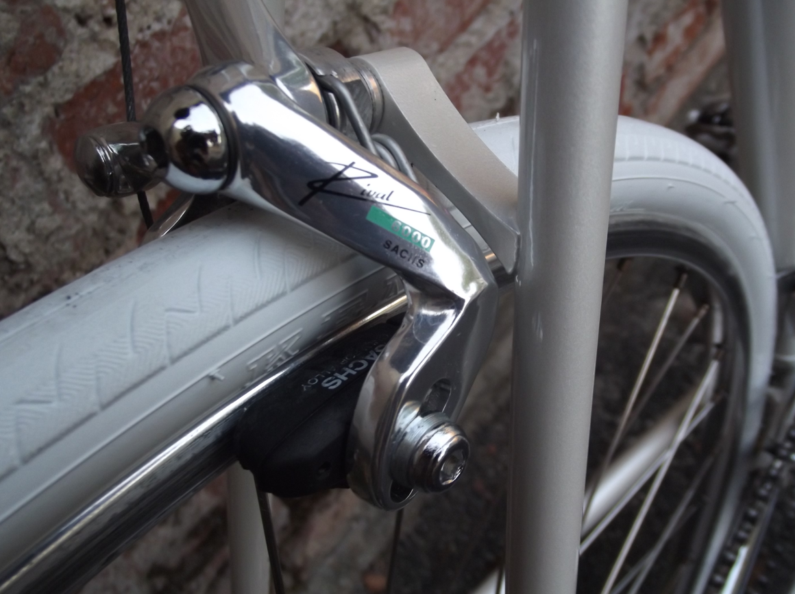

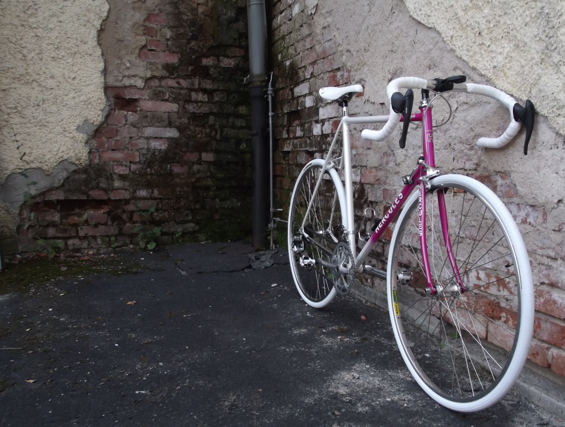

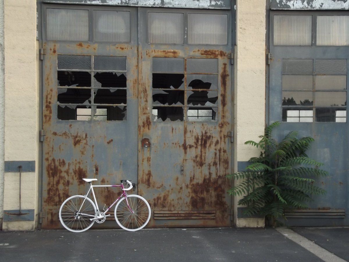

@skidder : Schönes Rad und tolle Bilder (... wer kann schon sein Rad direkt vor dem ehemaligen Komponenten-Werk fotografieren ! :) ), aber lösch' doch bitte mal die doppelten Bilder aus dem Beitrag heraus.

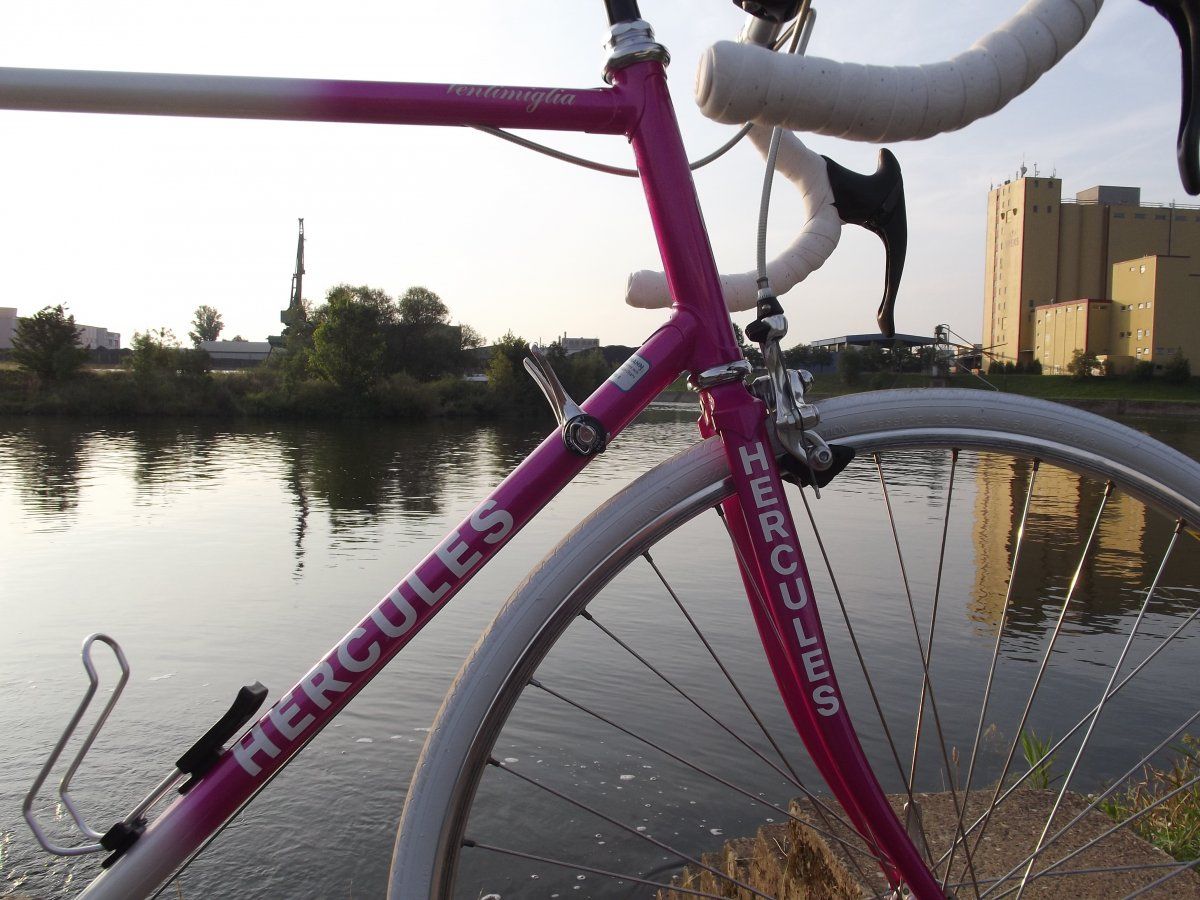

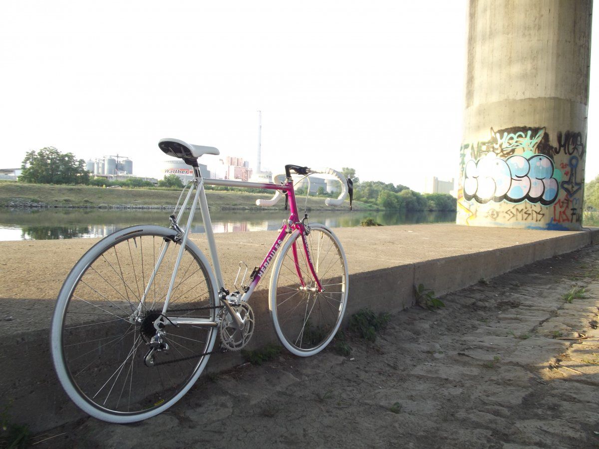

Willkommen,
Schöne Fotos!
Der Lenker müsste etwas gedreht werden, sodass die Enden des Lenkers parallel zum Boden stehen oder max. auf die HR-Bremse zeigen.
Weißer Sattel und weißes Lenkerband passen gut zum Rahmen. Der Zustand scheint sehr gut zu sein. Ich würde fast denken, dass er neu lackiert wurde, da das Dekor auf dem Oberrohr schief ist.
Die weißen Reifen sind mir zu viel des Guten ubd psssen eher an ein Fixi als an einen Klassiker. Ich vermute, dass die auch nicht so leicht rollen.
Auf längeren Strecken ab ca. 10 km wird das Rad unkomfortabel, da das Rad, sollte der Sattelstützauszug passen, dir viel zu groß ist.
Aber es bleibt hübsch.
Wie schon geschrieben, scheint der Rahmen wohl eher etwas zu groß zu sein, aber ich würde jetzt nicht per se behaupten wollen, das er sich dadurch gleich unbequem fährt, da bei den großen Größen das Oberrohr oft nur minimal mitwächst und der Vorbau ja noch Spielraum läßt.
Ich würde eher zur Vorsicht bei Ampelstops raten (nicht daß noch etwas gequetscht wird).
Außerdem natürlich schade für jeden Langbeiner, daß so ein Rad vom Markt ist (62cm?).
