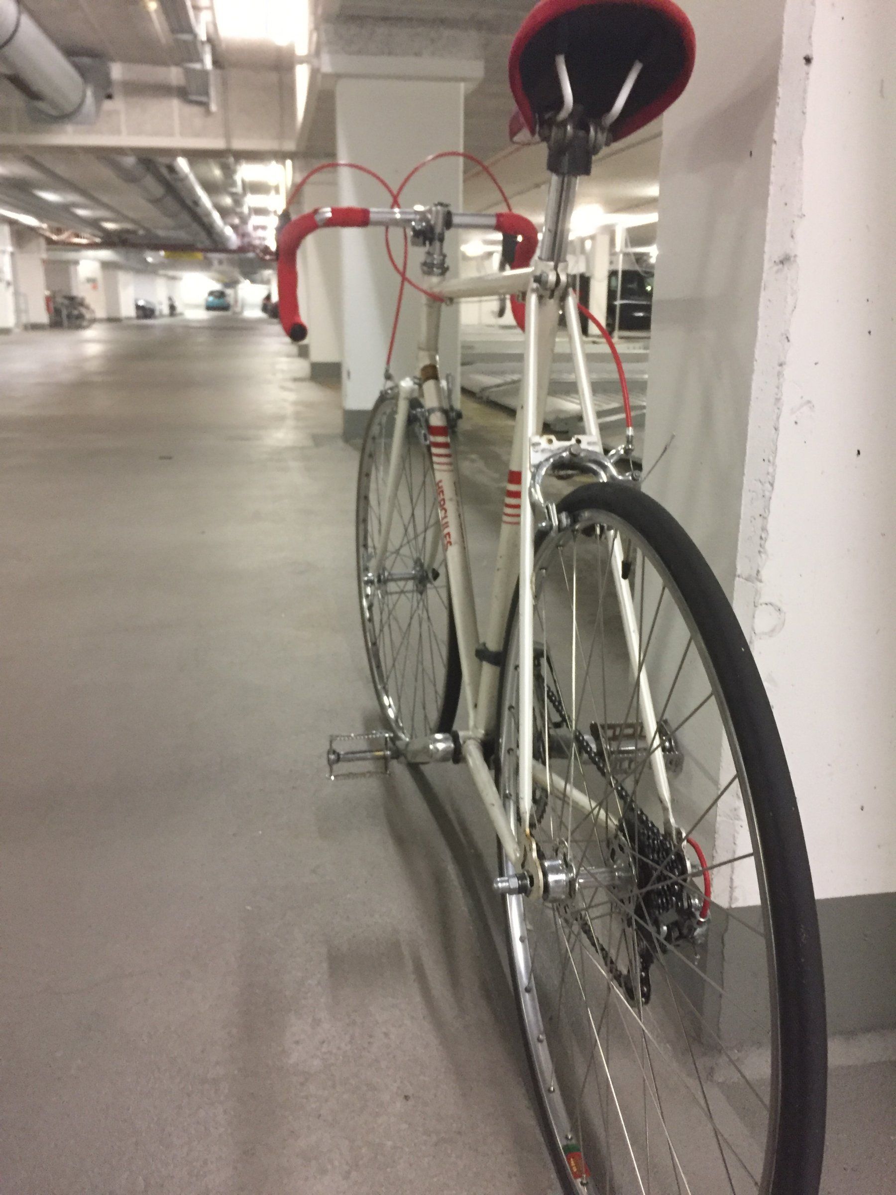

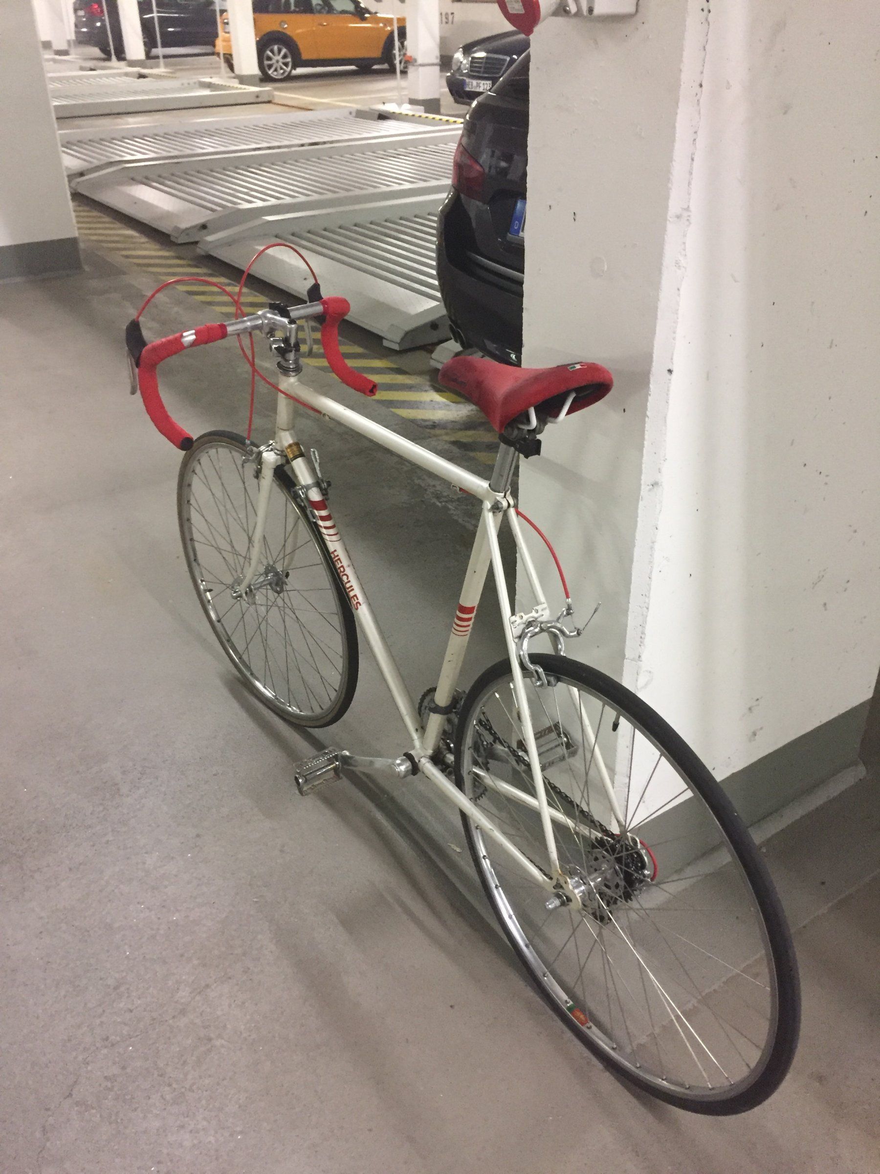

Moin:)
Ich habe ein 86er Hercules Monte Carlo und würde das ganze gerne mal verbessern. Zur Zeit ist noch Sachs-Huret verbaut. Der Atom77 Schraubkranz ist leider durch, eben so wie die Kette daher suche ich nun Ersatz. Auch bei den Bremsen bräuchte ich Hilfe, da die Schenkellänge scheinbar viel größer ist als die meisten Bremsen bieten.
Ich bin da selber noch unbedarft. Habe bei diesem Rad die Züge neu gelegt, Sattel gewechselt, LRS gewechselt (hinten sogar selber frisch eingespeicht :)). Und geputzt habe ich :)
Wie kriege ich raus welche Gruppen / Teile passen? Ich würde mir eine 105er Gruppe zusammensuchen, wie weiß ich welche Teile passen?
689532
689533
Das Monte Carlo ist ein schönes Rad, aber Pletscherplatte, Zugverlegung am Oberrohr und fehlende Anlötsockel für die Schaltung + Flaschenhalter zeigen, daß der Rahmen seine Wurzeln, nicht im RR-Bereich hat.
Es ist ein sogenanntes Sportrad, welches flexibel mit Schutzblechen, Gepäckträger und Beleuchtung ausgerüstet werden kann.
Bei den Komponenten würde ich welche aus höherwertigen Sachsgruppen (z.B. Rival 3000 / 5000) verbauen, soweit sie passen.
Bei den Bremsen steckst Du wohl in einer Sackgasse, da wird sich im RR-Bereich, nichts passendes finden.
Ich würde Dir vorschlagen, das Lenkerband zu erneuern (rot natürlich...) und einen 6-fach Sachs-Schraubkranz + eine gute Markenkette (≤8 fach) zu montieren.
Alle Lager (Naben, Tretlager, Steuersatz) überprüfen und - soweit in Ordnung - fetten.
Damit solltest Du von der Investition her, um die 50 Euro liegen.
Spielt Geld keine Rolle, würde ich von Seiten der Komponenten, einen Blick auf die Simplex-Gruppen aus Frankreich werfen.
Wieviel Geld Du auch investierst, ein reinrassiges RR wird nie dabei rauskommen.
Die klassischen (Stahlrahmen) RR bei Hercules hießen:
  • Ventimiglia
  • Salerno
  • San Marco
  • Ajaccio / XR1

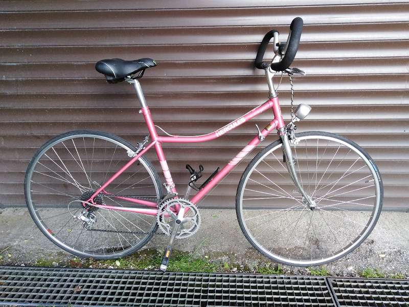

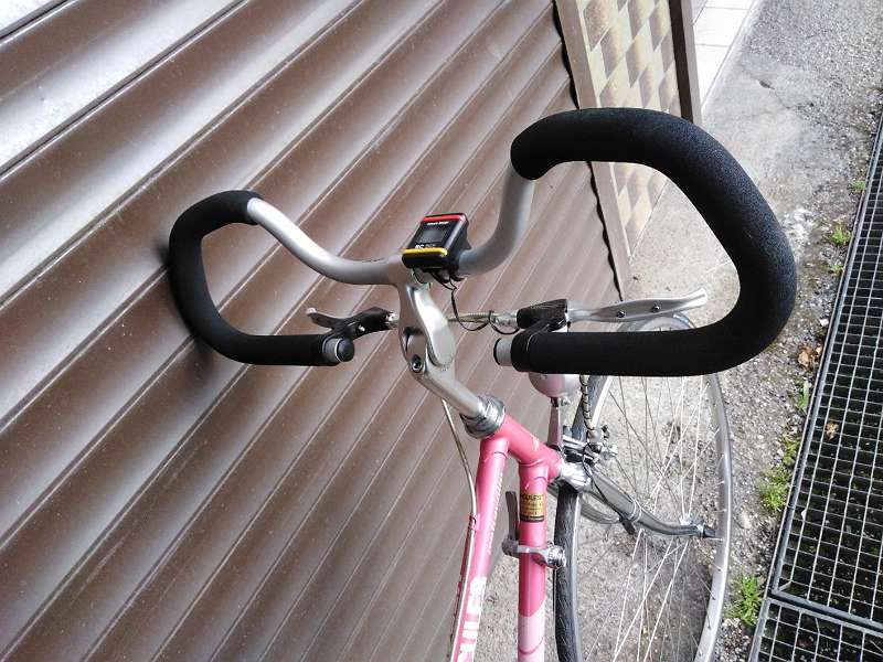

Grüß Euch!
Da bin ich ja hier genau im richtigen Thread, brauche bitte Eure geschätzten Meinungen bezüglich Richtpreis zu diesem Hercules Damenrad, bin am überlegen ob ich mir das nach Hause schleppen soll, es geht in erster Linie nur um das Rahmenset, habe leider keine besseren Bilder, nach den grindigen Bilder der Anzeige zu urteilen, dürfte das Rahmenset noch in einem guten Zustand sein.
Danke!
