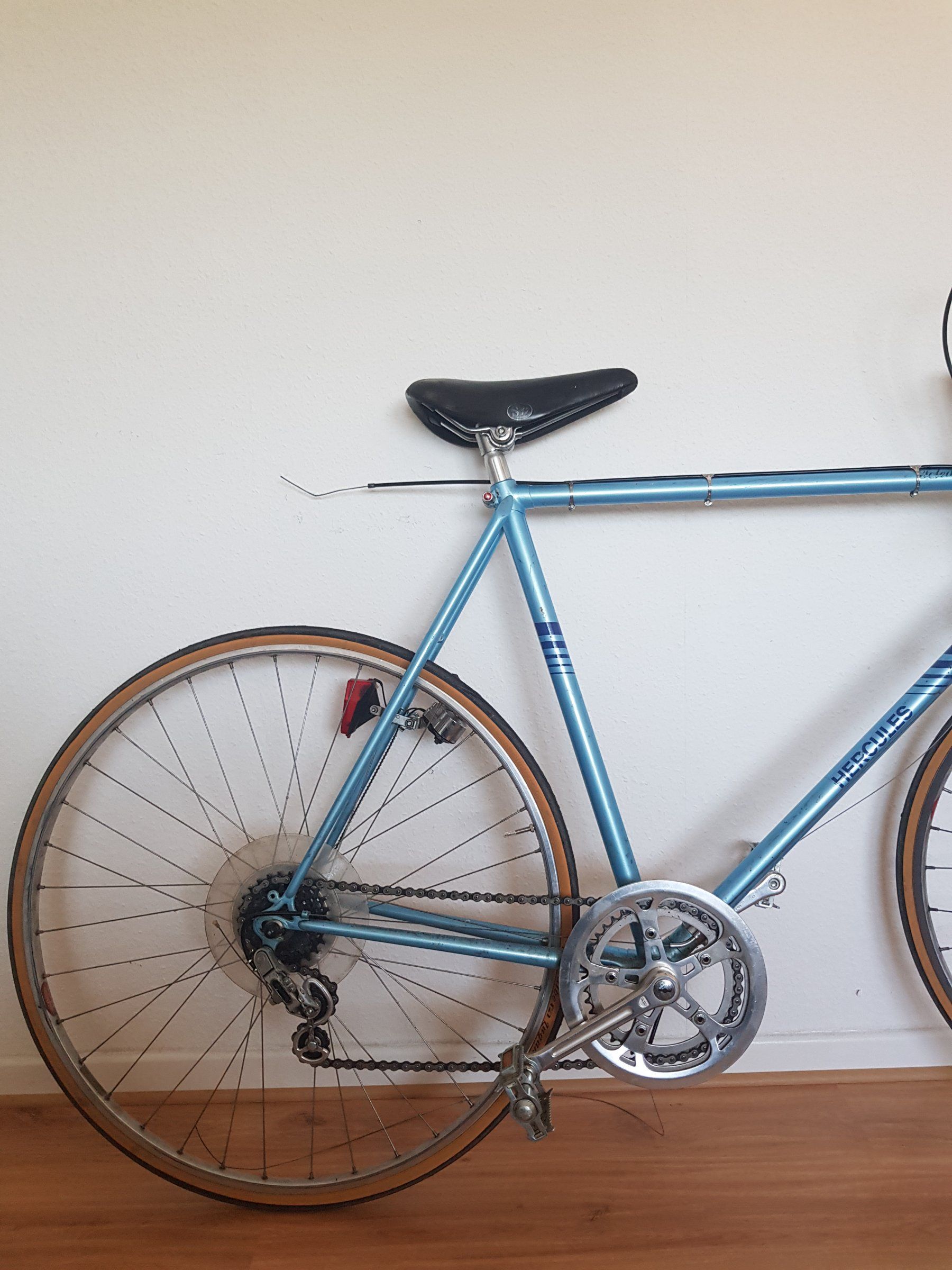

Hi,
mach mal ein Bild von deinem Teil.
:idee:
Also vom Umwerfer aber auch vom kompletten Rad.
Von rechts!
Und wo, also in welchem Großraum bist du? Dann könntest du das Ersatzteil auch abholen.

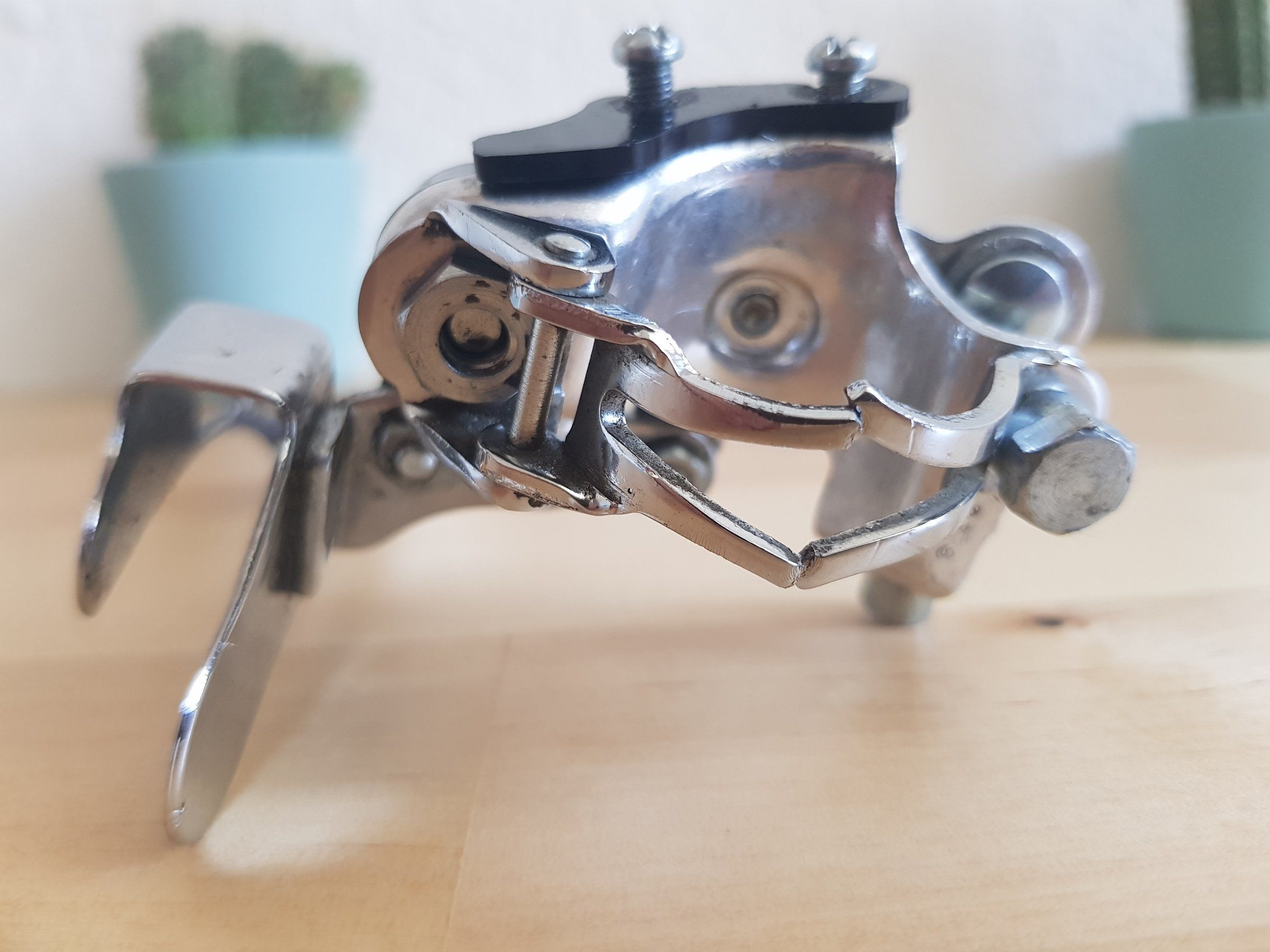

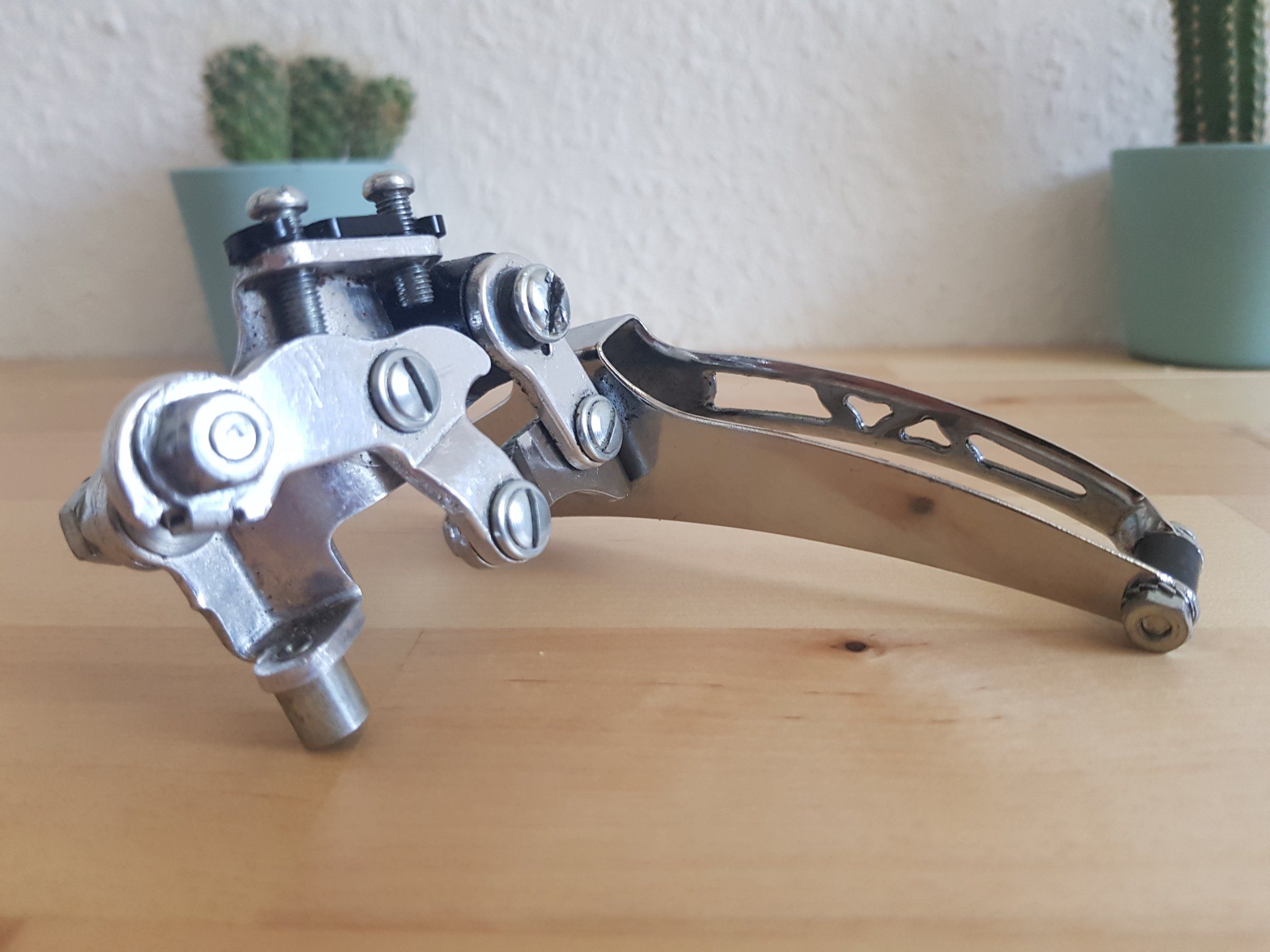

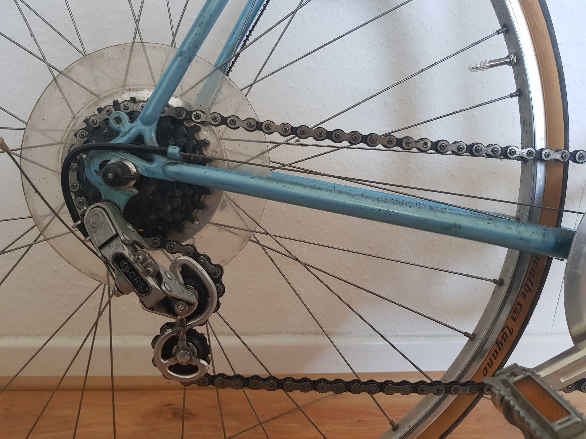

Aussagekräftige Bilder!
So einen Umwerfer hat eigentlich jeder Radbastler in der Grabbelkiste.
Evtl. nicht so sauber wie deiner, aber dafür für lau.
Je mehr das Ding glänzt, um so teurer wird es.
Aber was mich brennend interessiert, wie um Himmels Willen passiert sowas?

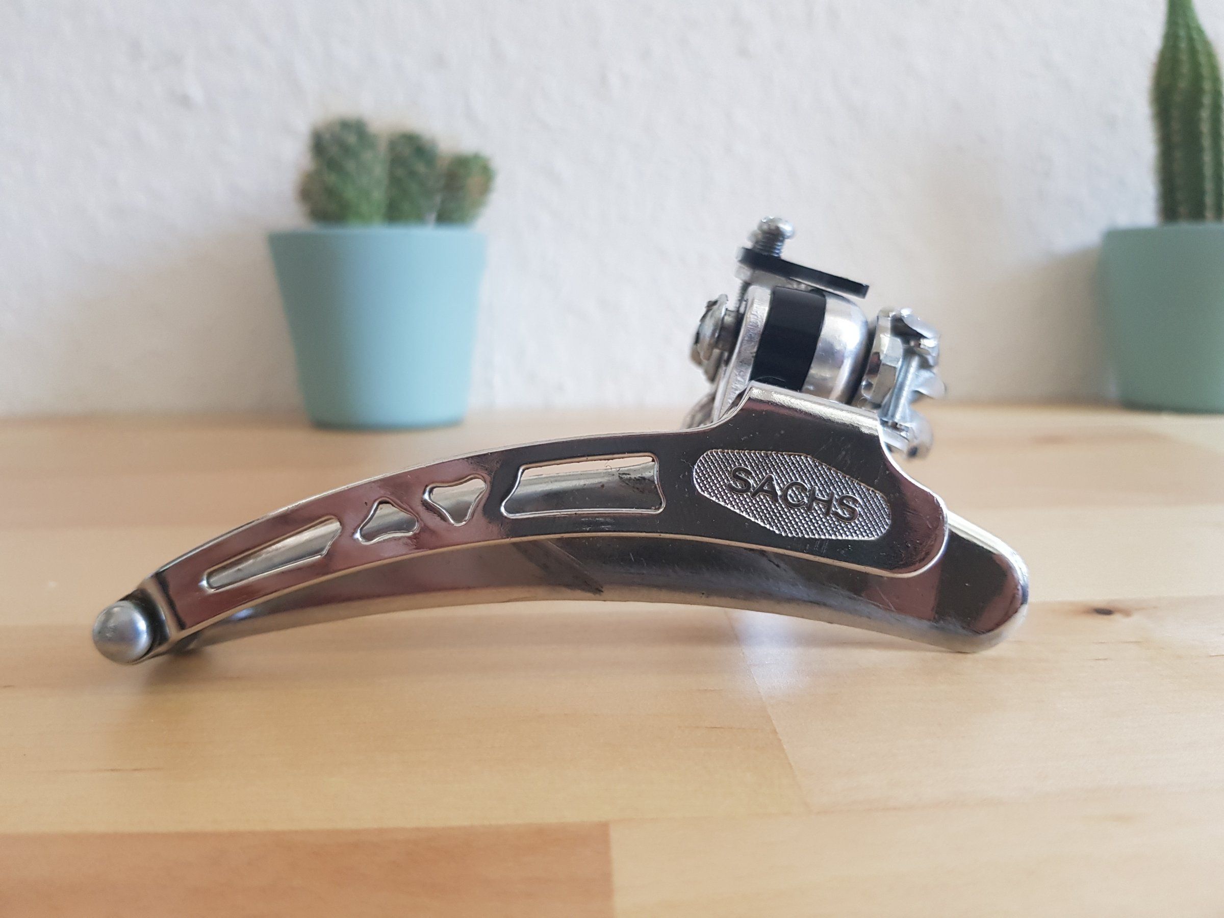

Ich hab die Schraube von Schelle zu fest angezogen ? Na ja, ich werde in Zukunft aufpassen ?

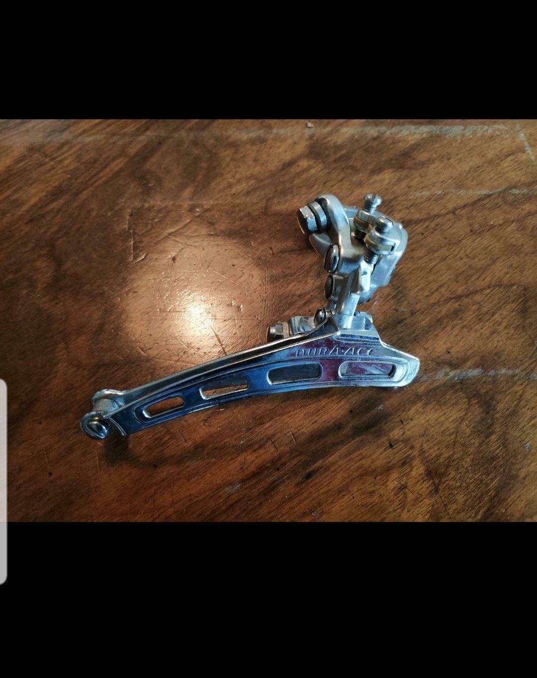

Hoffentlich hat jemande der gleiche Umwerfer und will verkaufen. Aber kann ich z.B. anderer Umwerfer von Shimano benutzen? Ich hab Shimano Dura Ace gefunden aber ich weiß es nicht ob das passt
Es passt jeder mit Schelle.
EDIT:
Sorry, falsch, deiner benötigt zusätzlich die Zugabstützung unterhalb der Montageschraube. Also einen Anschlag für die Aussenhülle.
Aber Dura Ace für dein Rad?
Da gibst du 10mal so viel aus wie eigentlich nötig.
Ich hab gleiche Sachs Umwerfer für 45 Euro bei Ebay gefunden und Dura Ace für 30 Euro bei Kleinanzeigen ? Shimano ist doch billiger und kann sofort abholen. Oder könntest du bitte mir empfehlen welche alternative ich kaufen kann? Nochmal vielen Dank!
Klar,
wenn die Zeit zählt,
trotzdem glaube ich, dass der Dura-Ace auf ebay teurer wegginge, der Sachs auf der Radbörse in Köln eher einstellig gehandelt wurde.
Aber egal,

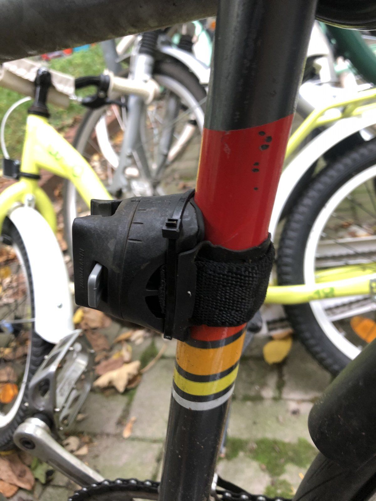

viel wichtiger, dreh vor allem die Sattelschelle um, der Gewindebolzen gehört nach hinten.

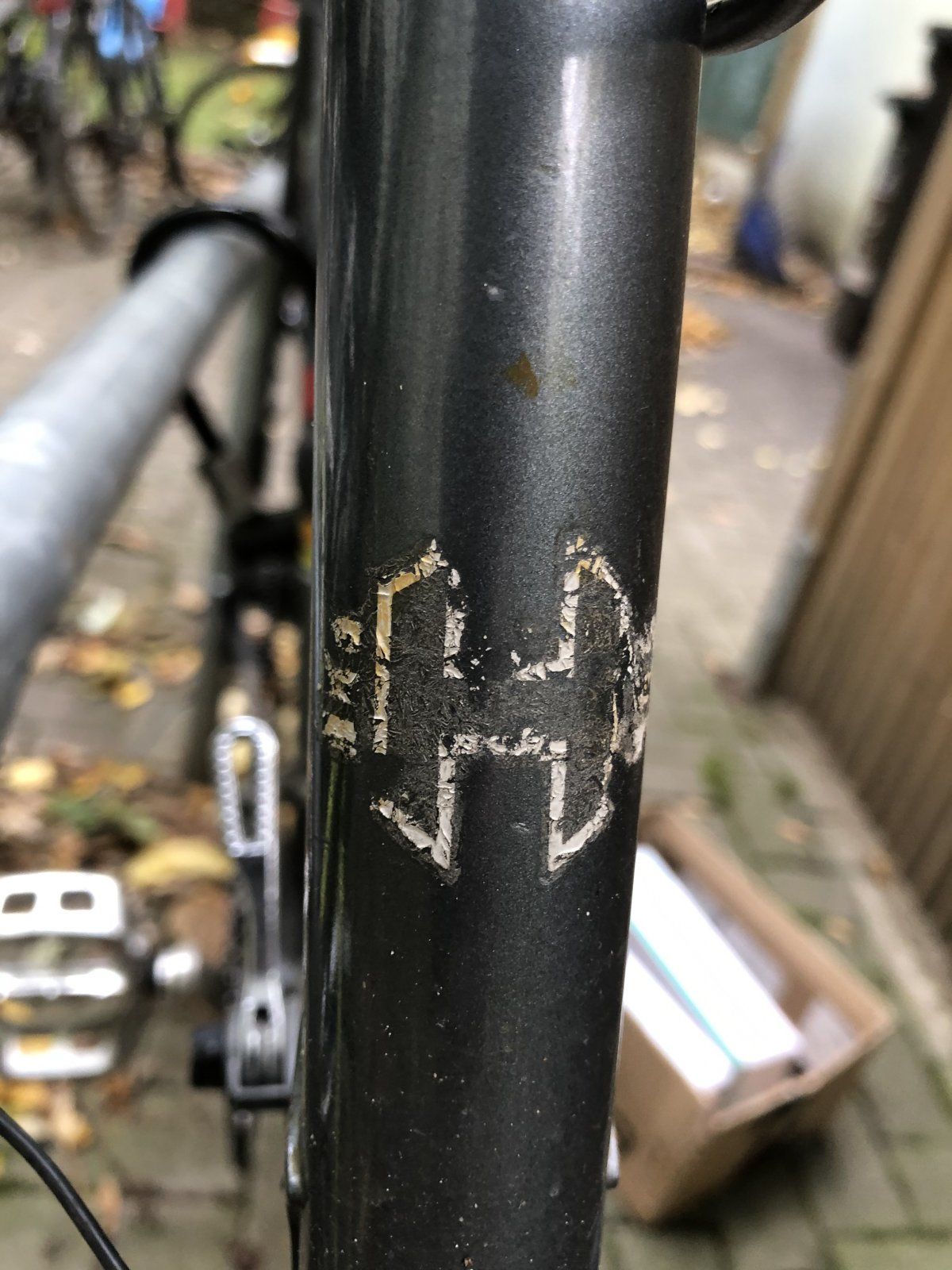

Moin, ich hab vorn paar Jahren n Hercules Monte Carlo im Sperrmüll gefunden und mitgenommen. Hab es mir dann n bisschen aufgebaut. Allerdings suche ich immernoch die passenden Sticker. Hat jemand ne Ahnung ob, wie oder wo man die bekommen kann? Vielleicht könnte jemand sogar das Baujahr bestimmen?
Vielen Dank.
Vielen Dank.

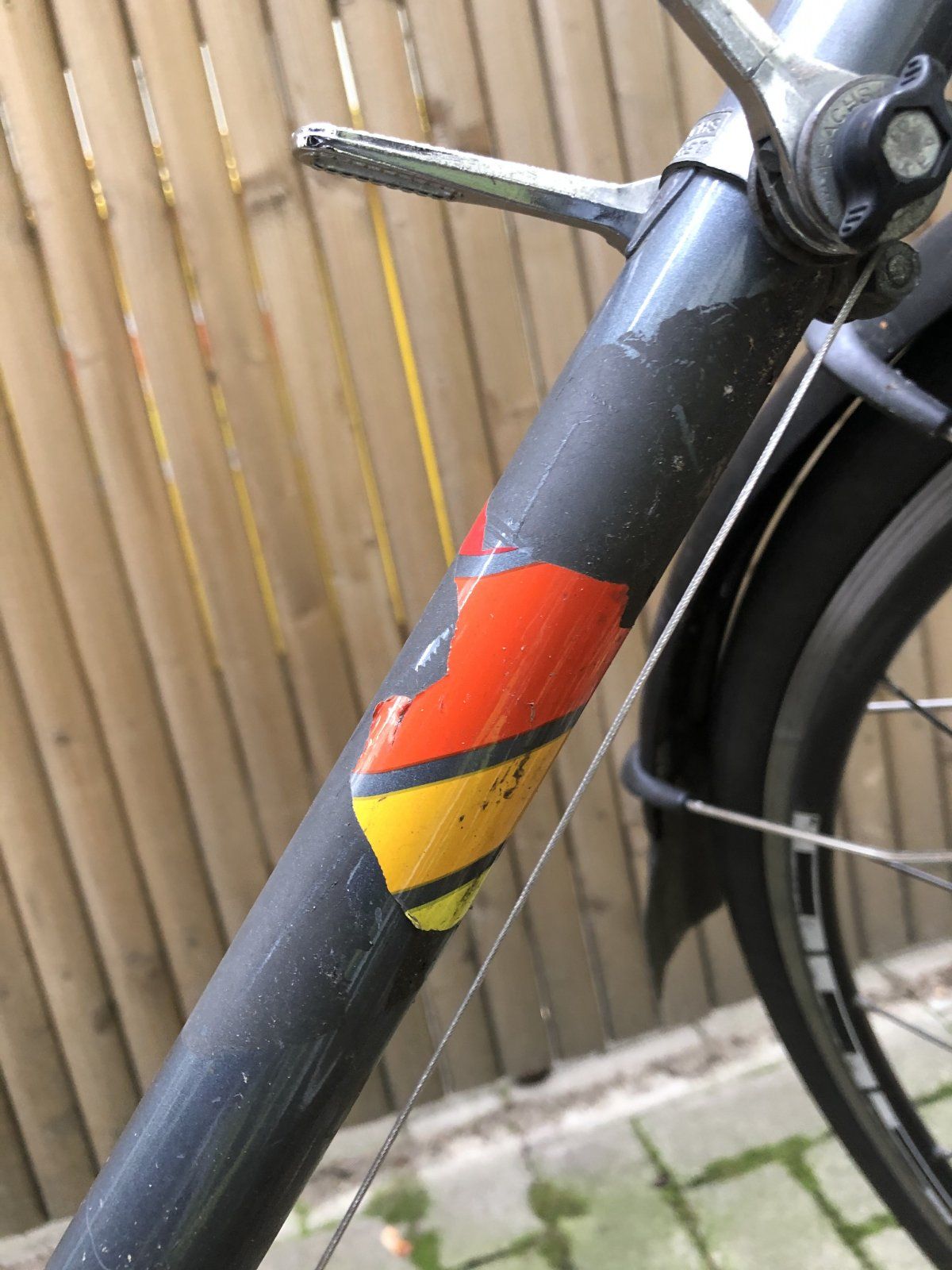

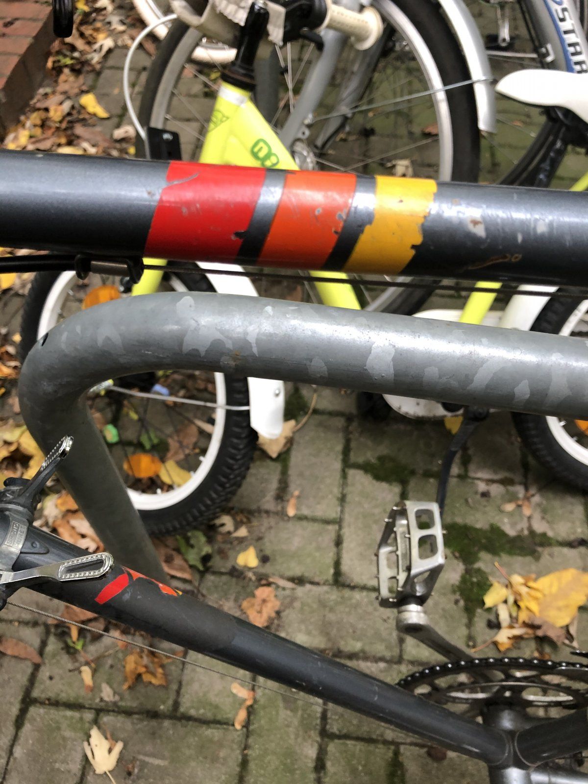

Ich bin akutell wieder dran die Sticker von meinem Toledo zu erneuern, die sind aber nur blau und nicht mehrfarbig, ich kann aber wenn ich soweit bin einem PDF hochladen im richtigen Maßstab. Müsste man eigentlich nurnoch richtig einfärben. Die Farbe richtig bestimmen könnte aber tricky werden.
Vielen Dank.
Hat die Sachs-Huret Schaltung, heißt also, das Baujahr ist auf jeden Fall vor 1989; ab da ist die Aris-Rival verbaut gewesen. Könnte 1986, 1987 oder 1988 sein, da gabs das Monte Carlo laut Katalog jedenfalls in anthrazit.

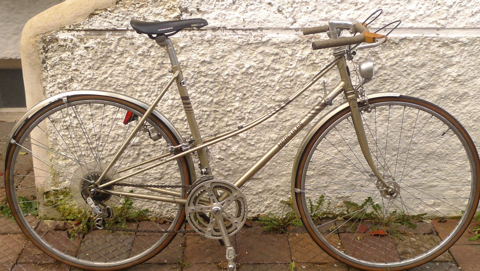

Am WE ist mir dieses hübsche Franken-Girl zugelaufen . Abgesehen vom Sattel dürfte alles der Originalaufbau sein . Die Typenbezeichnung ist nicht klar zu erkennen, könnte ein Saragossa sein. Kann mir jemand sagen was für ein Sattel dazu passt und ob das mit einem Gepäckträger ausgestattet war ?
Das Ding ist die weibliche Variante des wohl bekannteren Hercules Toledo Rennsportrades. Da war kein Gepäckträger dran. Die Gepäckträgervariante hiess La Valetta und war dann mit Niroschutzblechen an Stelle der leichteren Plastikkotflügel ausgestattet.
Die schwarze Satteltasche war Sonderausstattung.
