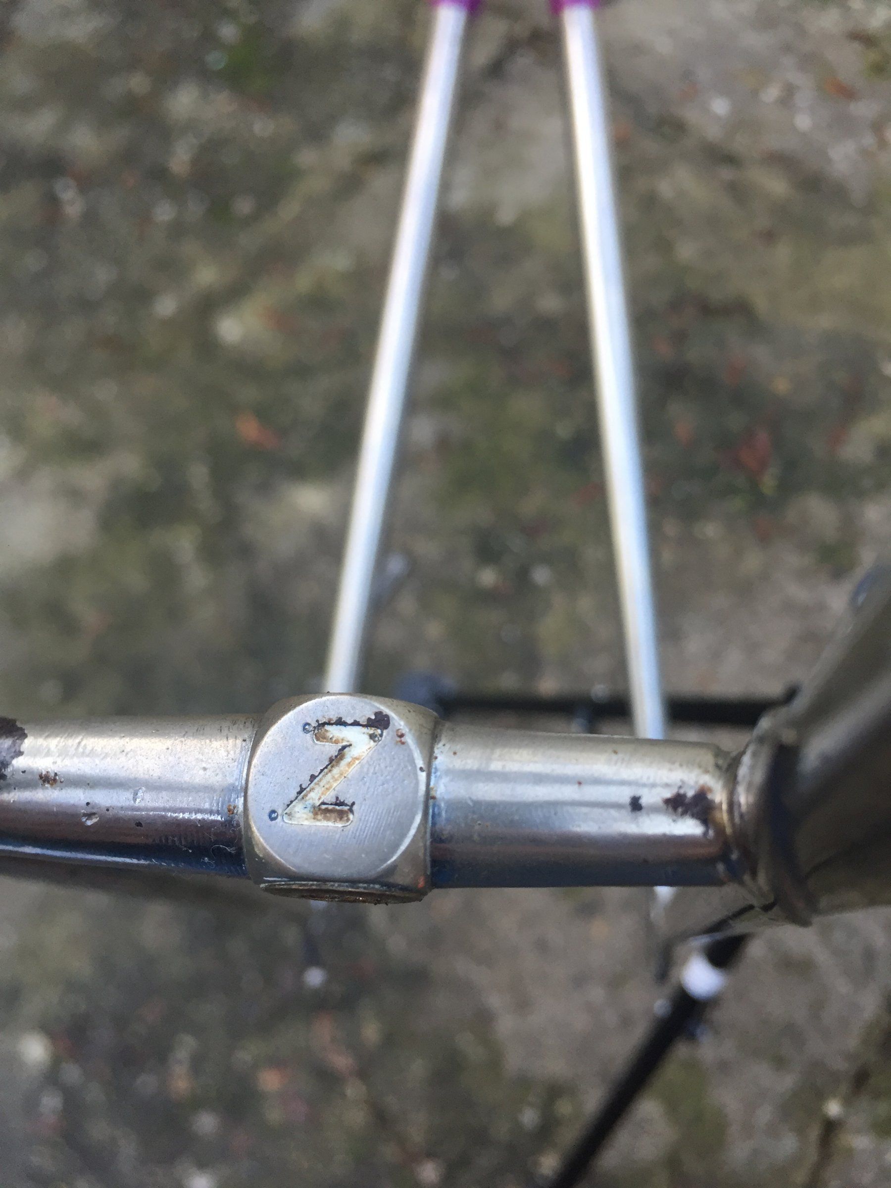

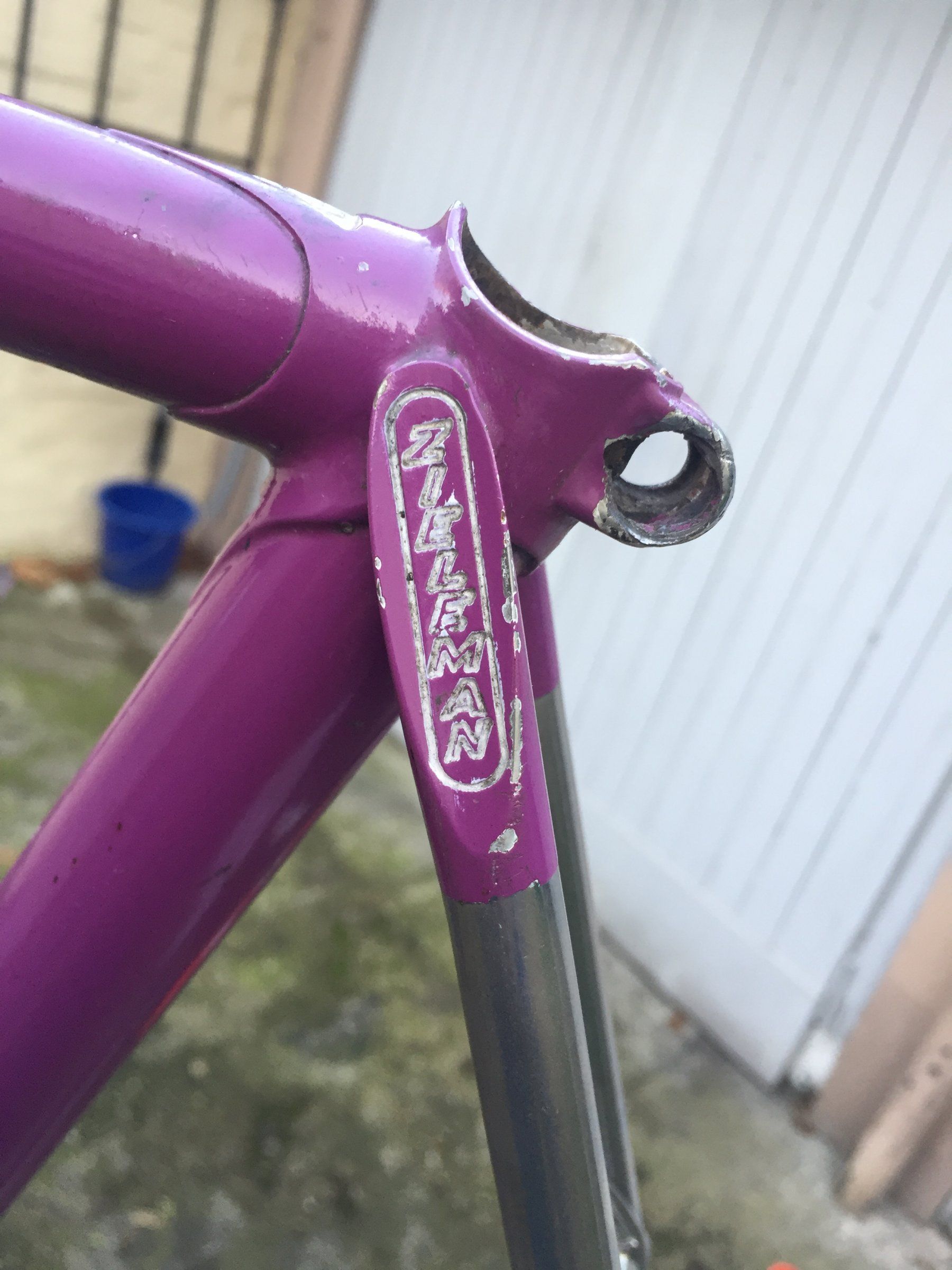

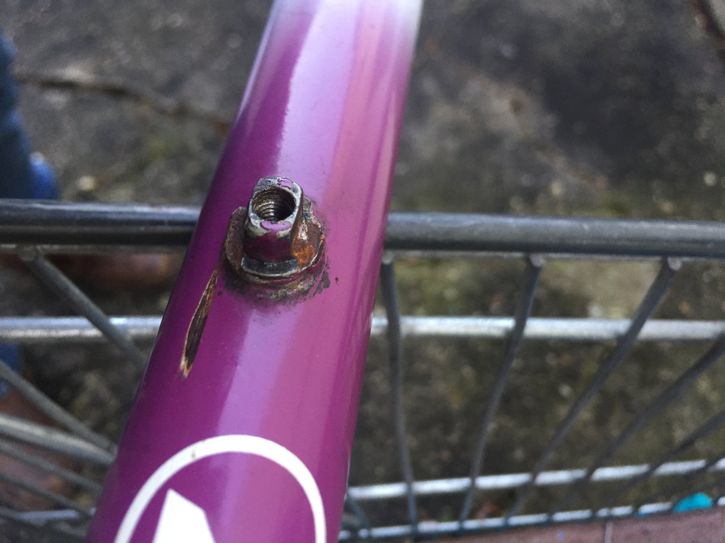

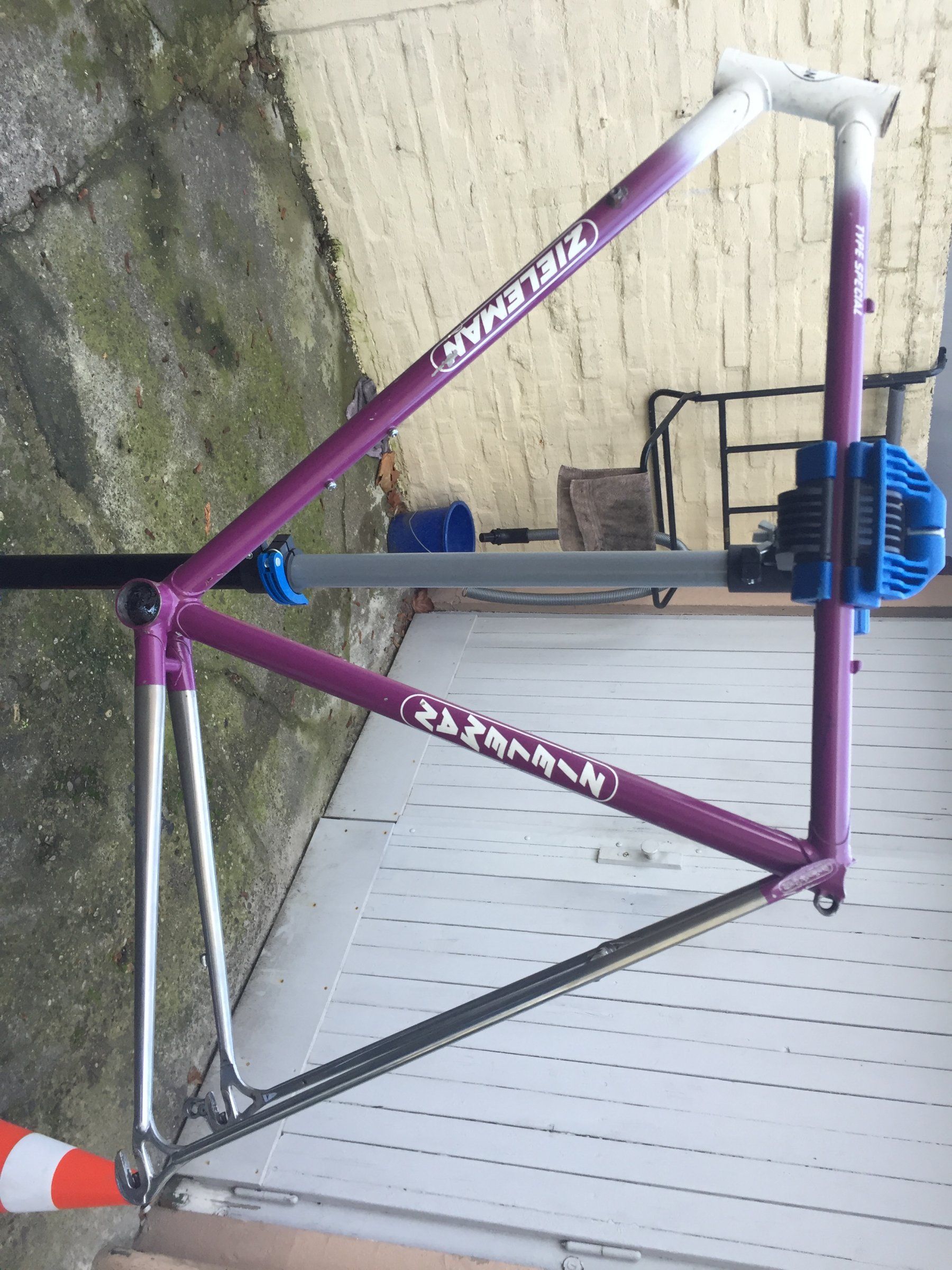

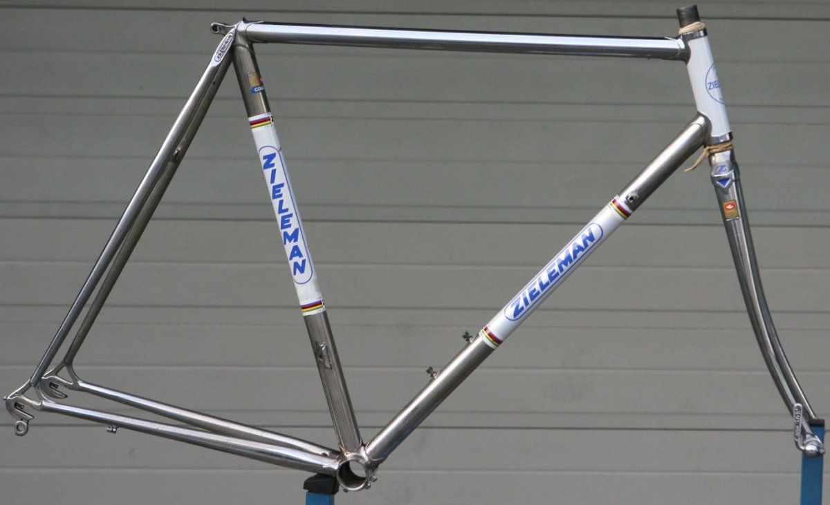

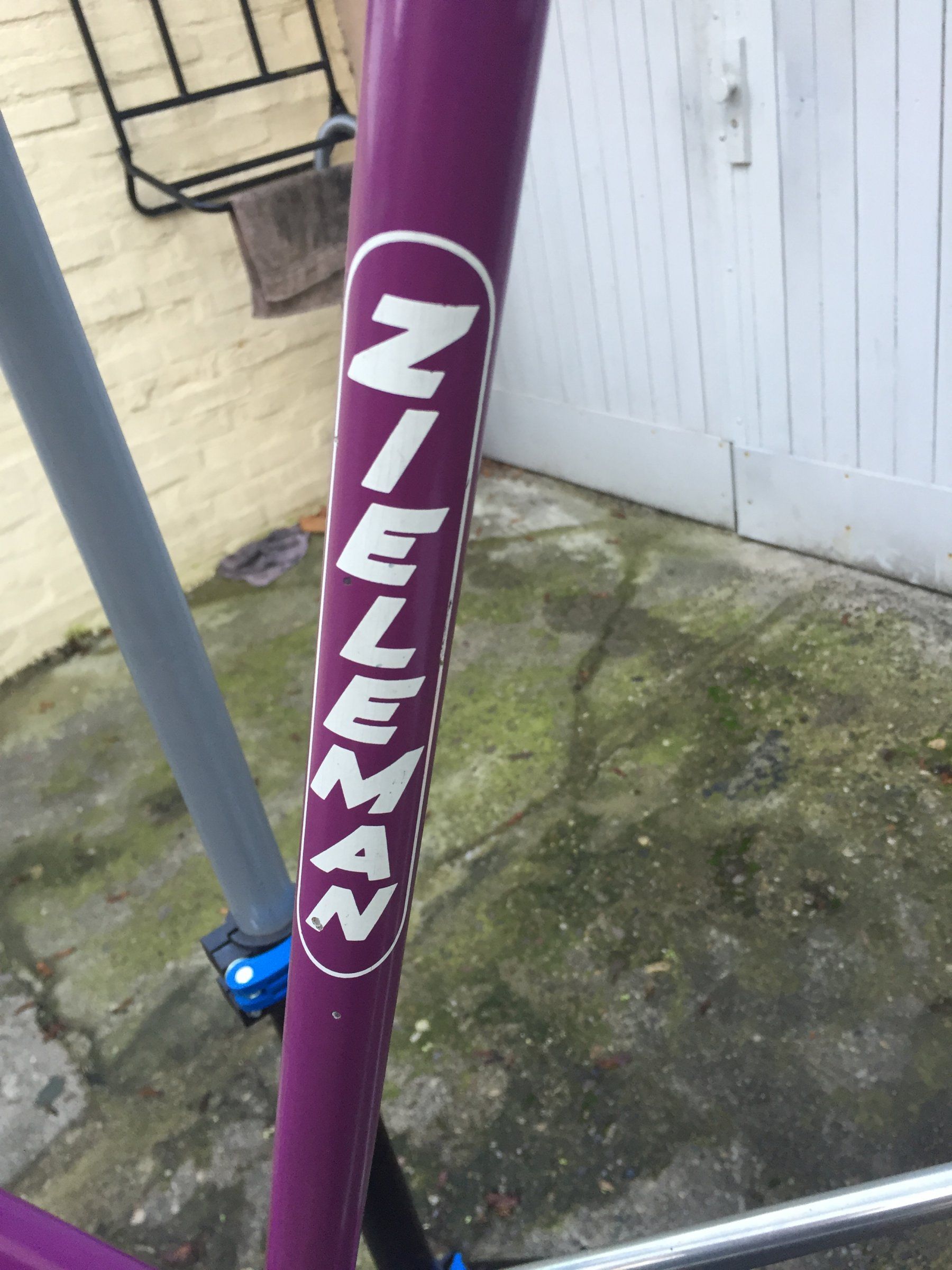

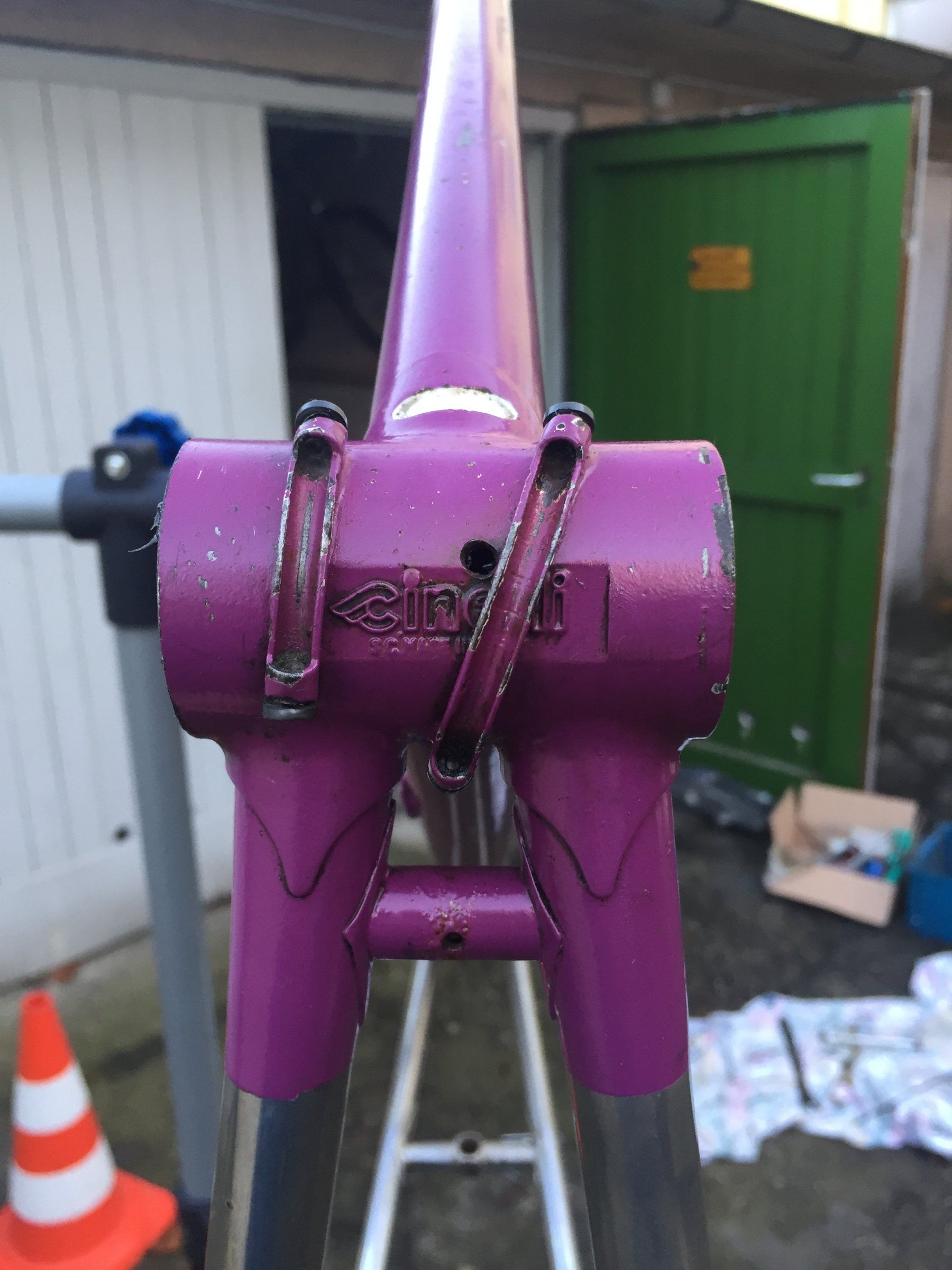

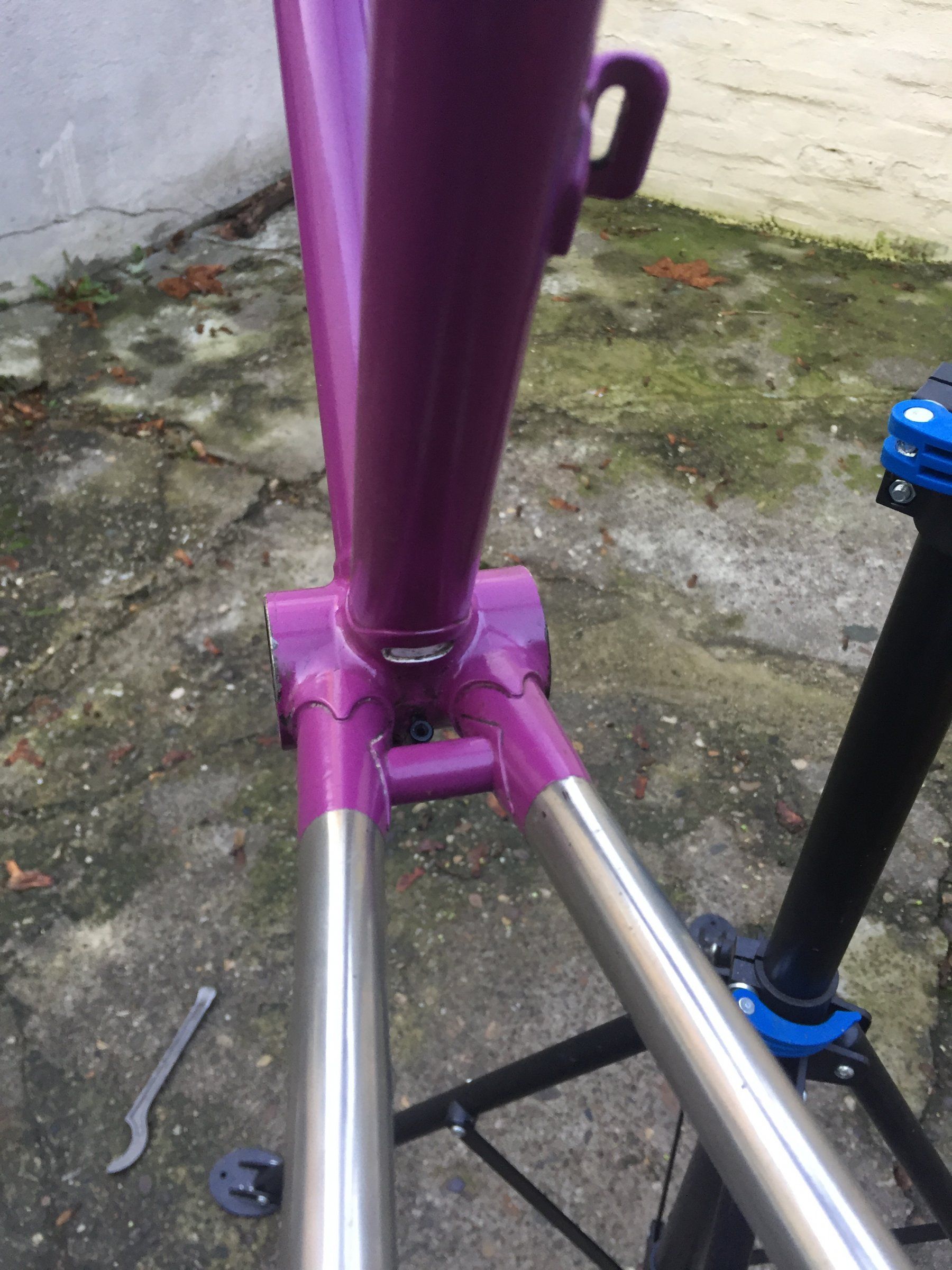

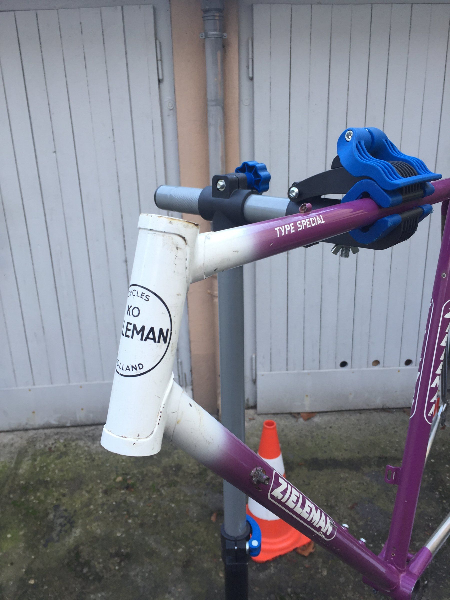

Hallo ihr lieben, hier mein Zieleman welches neu lackiert werden soll.
Könnt ihr mir auch noch sagen ob die Rahmen eine Seriennummer haben und wenn ja wo ich die finde.

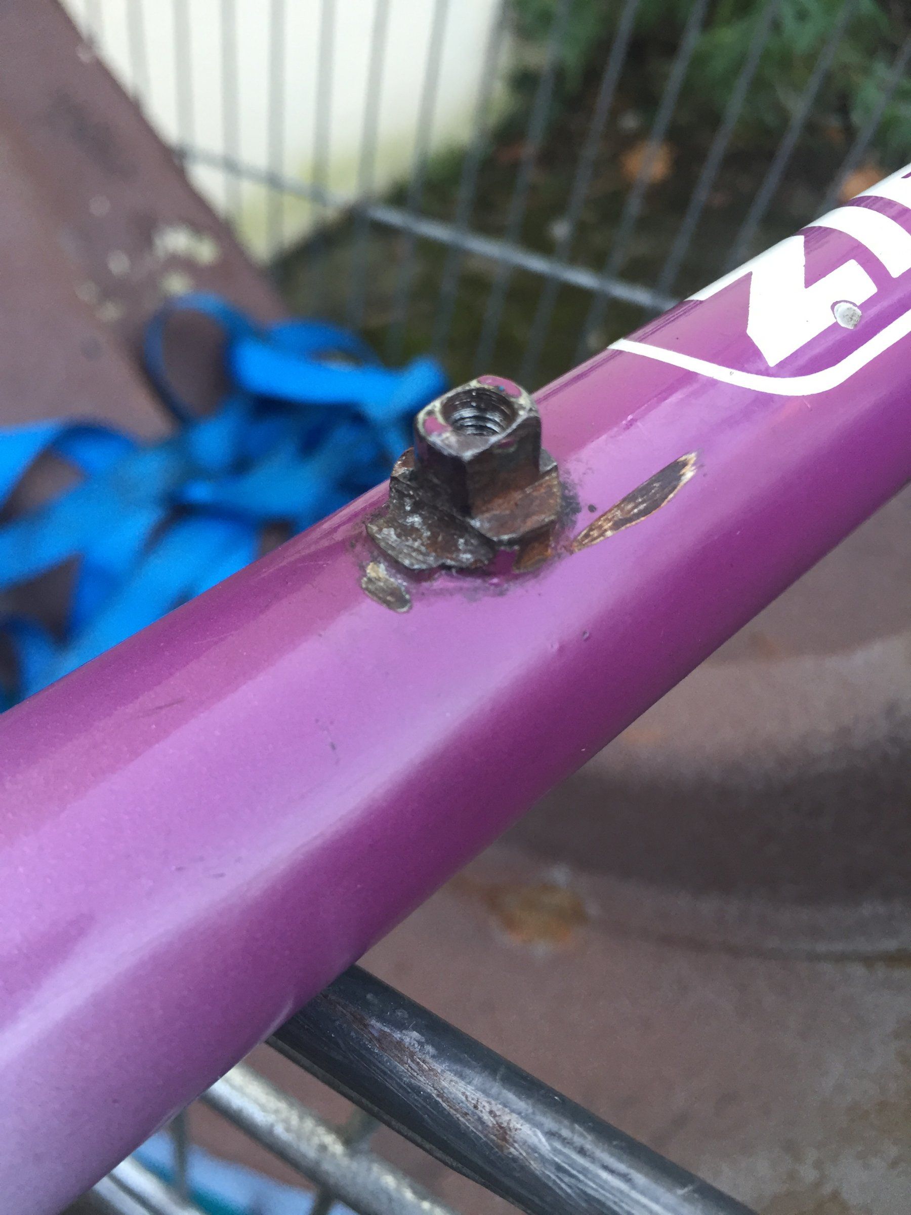

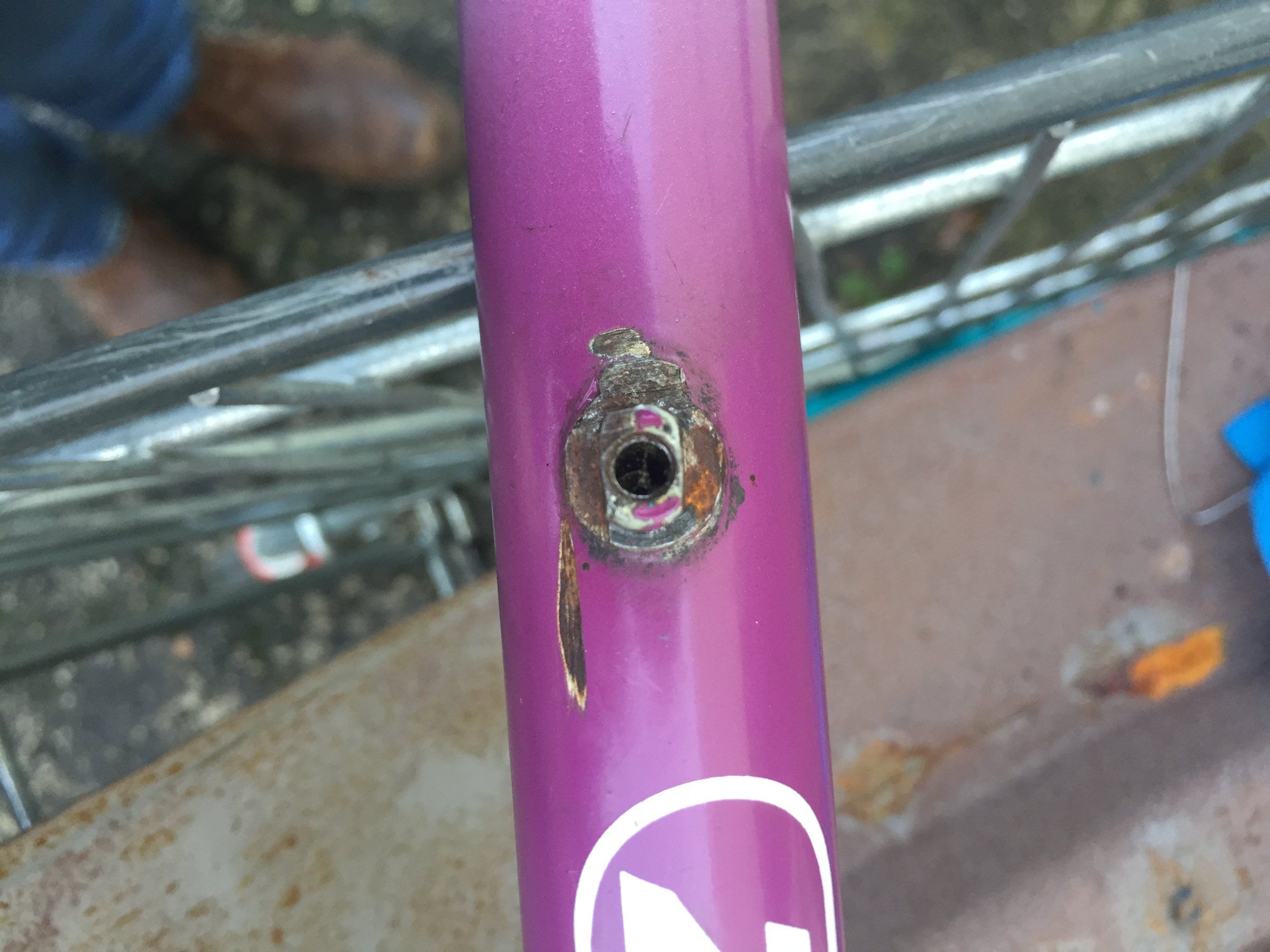

Als nächsten würde ich gerne von euch wissen warum die Aufnahme der Schalthebel am Rahmen so rund ist. Habe das so noch nie gesehen.

Shimanosockel. Da kannst du Shimanohebel ohne den Plastikunterlegring montieren.
Würdest du sagen, dass es von Zieleman so gewollt war oder hat da jemand dran rumgefeilt? Habt ihr eine Idee wie ich da meine Campa schalthebel montieren kann? Habe nämlich ein Zieleman Woll Trikot mit fetter Campa aufschrift .... da kann ich ja nicht shimano fahren ;)
Wer Shimanosockel anbaut, macht das in voller Absicht.
Nein. Die brauchen die quadratische Platte für die Arretierung der Hebelanschläge.
Aber mit Shimano-Hebelanschlägen und Campa-Rest könnte es klappen, hab ich aber nicht ausprobiert. Welches Gewinde ist in den Sockeln?
werde mal morgen schnell shimano anschläge besrogen. Das es sich um ein echten Zieleman handelt bin ich mir angesichts der Pantos sicher, mich ärgert das mit den Shimano Anlöt teilen am Rahmen aber ein bisschen.
