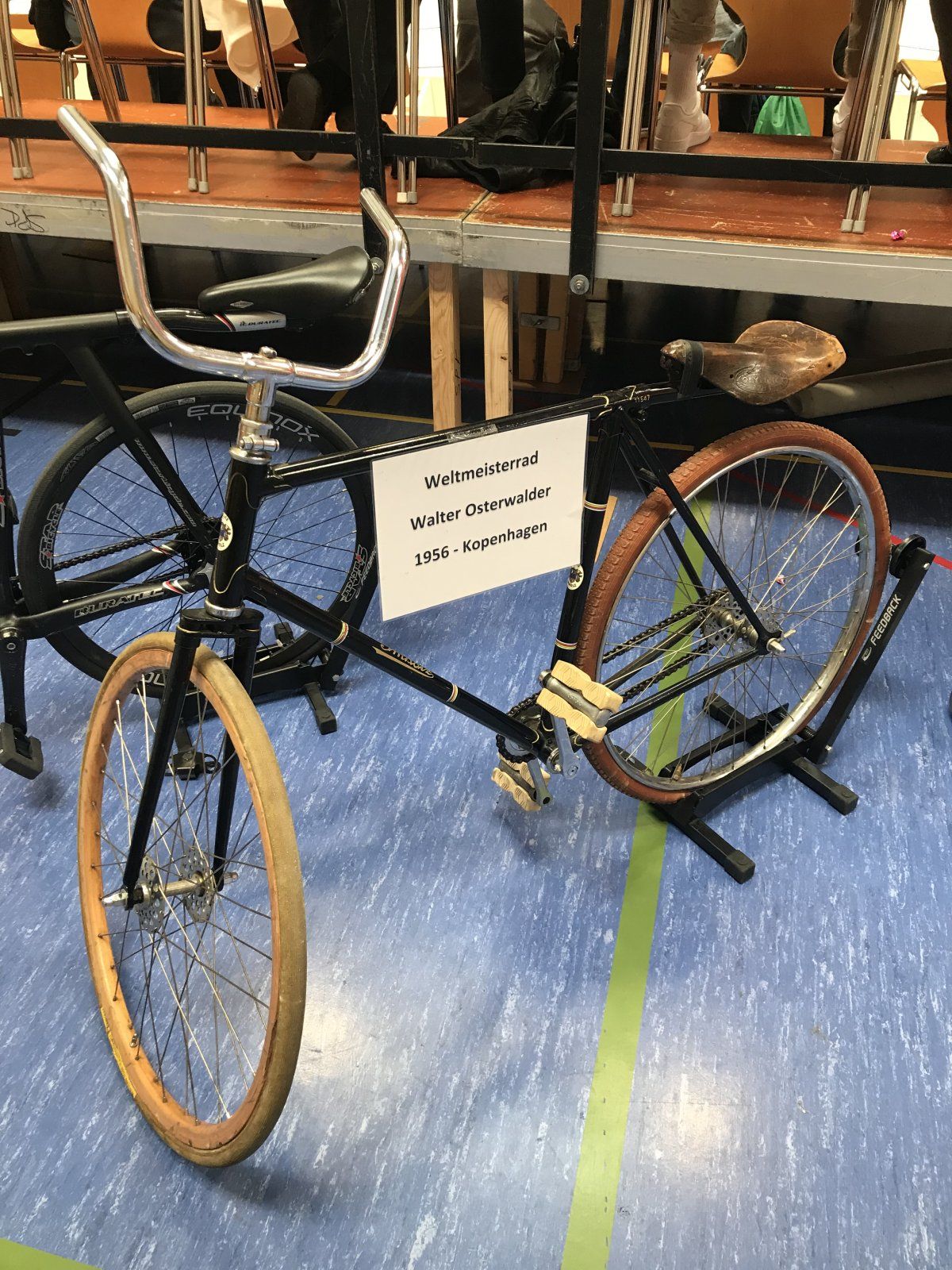

Im Radball holte Walter Osterwalder mehrere Weltmeistertitel auf Imholz.

Reigenrad aus den 40ern

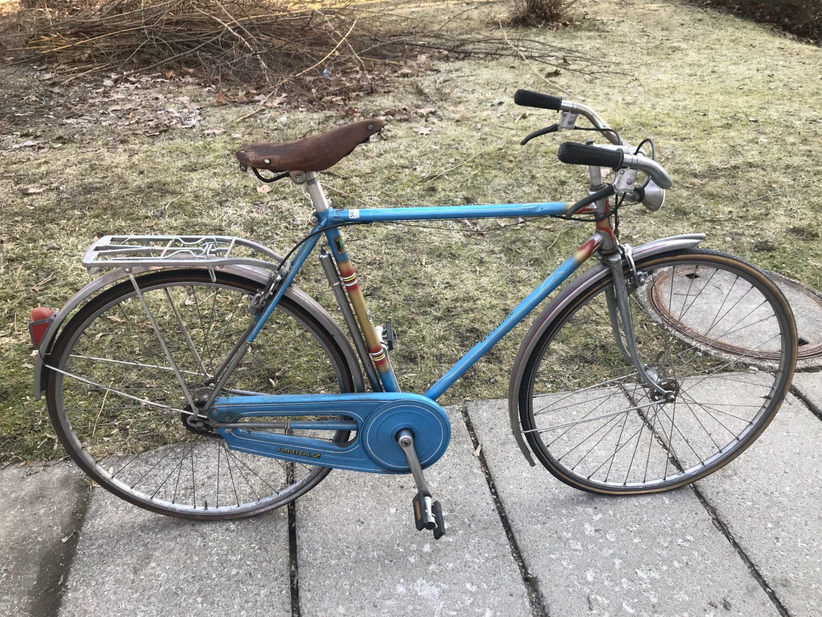

Das persönliche Dienstrad von Carl Imholz

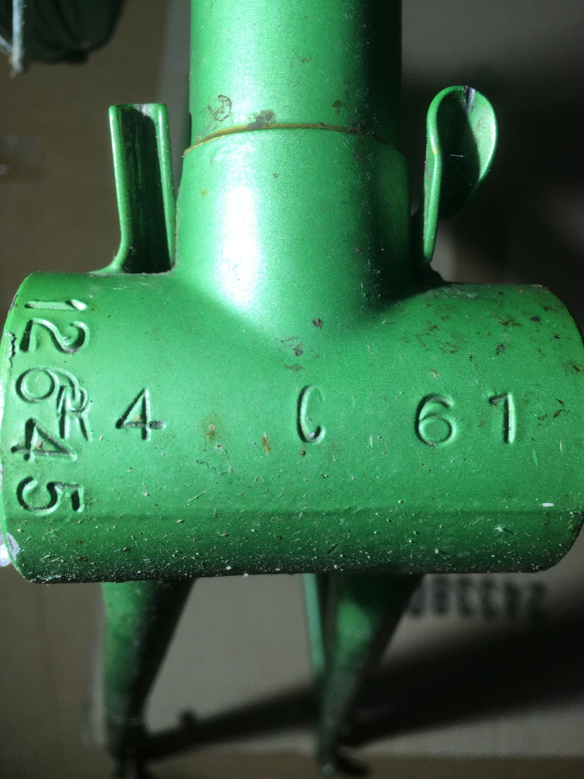

Wir führen eine Liste mit Rahmennummern und wenn immer möglich dem Datum. Leider haben wir kein Rahmenbuch von Imholz das uns da genauere Daten liefert. Darum können wir nicht immer genau sagen wann die entstanden sind, sondern müssen es ein wenig schätzen.
Deins würde ich auf um Ende 50/ Anfang 60 datieren.
ich habe noch die Nummer 12430 und das wurde uns vom Zweitbesitzer gegeben. Er hat es in den 60ern als Occasionsvelo erworben und fuhr damit Kriterien in der Ostschweiz.

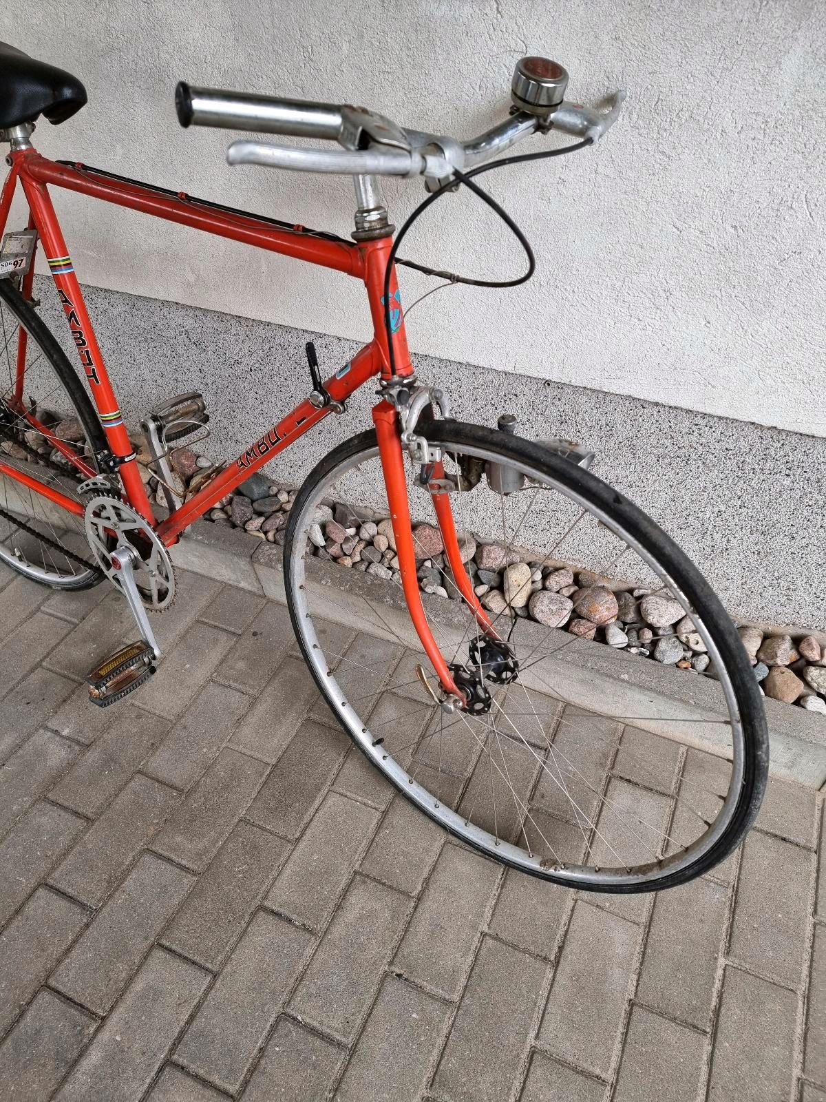

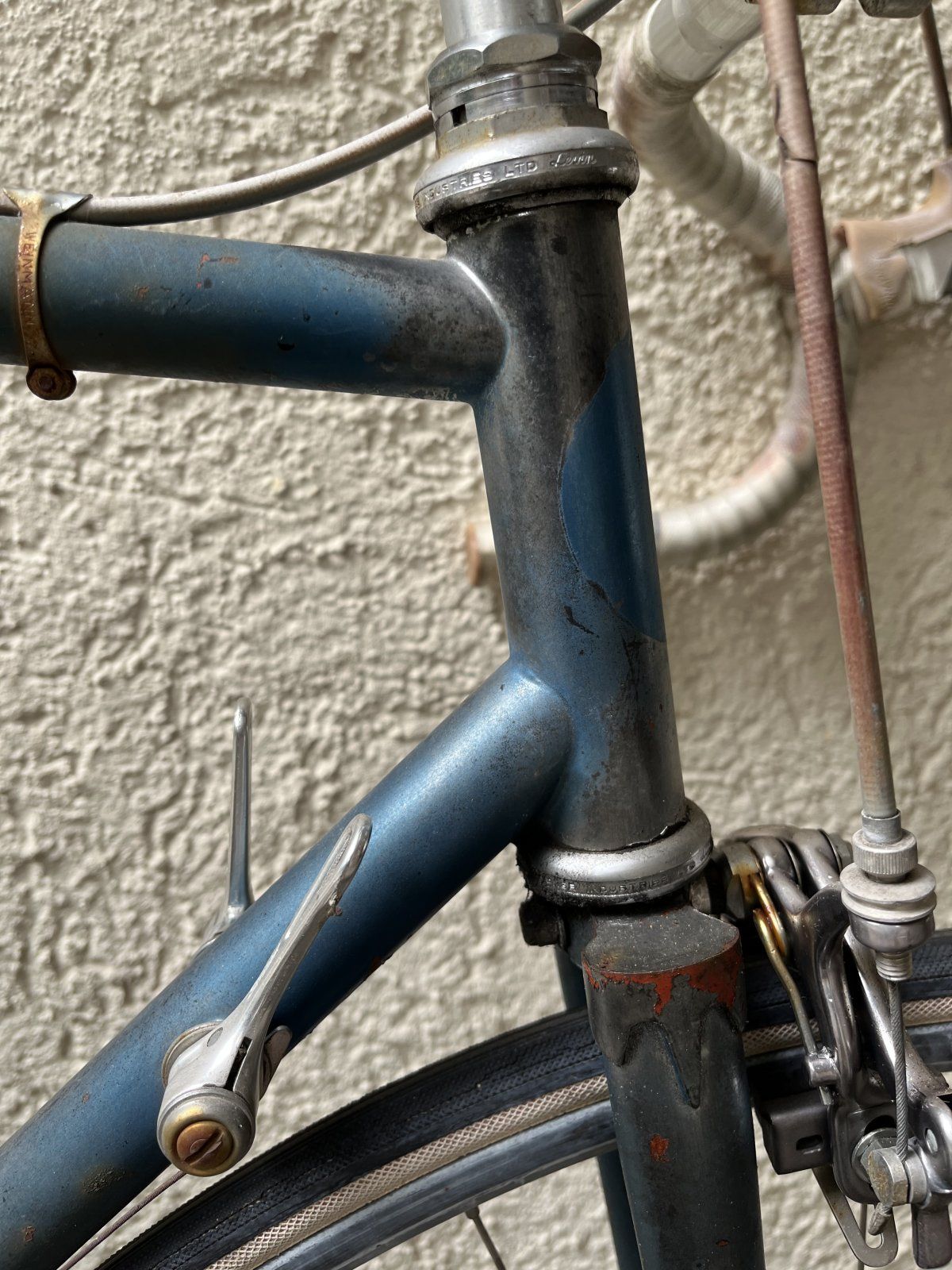

Ich glaube ich muß hier auch mal in diesen Faden einsteigen ... und eure geballte Schweiz-Expertise zu Rate ziehen. Vor zwei Wochen habe ich günstig in den KA ein Ambühl gelabeltes Rad erstanden. Etwas seltsam verbaut aber - ich war auf die schwarze 1st Gen. Dura Ace Schaltgruppe und vor allem den Laufradsatz mit schwarzen DA Hochflanschnaben und Mavic Campionat du Monde sur Route Felgen aufmerksam geworden. Die wollte ich haben. Der Rahmen, in gutem Zustand und Originallack, ist mir selbst zu klein und ich dachte daran in auch gleich wieder loszuwerden. Hier ein Bild aus den KA
Ambühl war wohl in Laden in Ennet-Horw nahe Luzern. Ich habe im Netz nur ein, zwei weitere Räder mit dem Ambühl Decals gefunden und war deshalb auch davon ausgegangen das Ambühl nicht selbst gebaut hat. Aber dann wer? Daß das Rad mit einer Dura Ace ausgestattet war deutete ja darauf hin, daß es kein ganz schlechtes Rad sein konnte.
Als ich jetzt hier die Bilder des Imhoff von @byf, aber auch die des Crossers von @stahlpedaleur, gesehen habe waren mir doch etliche Übereinstimmungen aufgefallen. (EDIT: wenn auch um etliches grober bzw. unsauberer verarbeitet). Größter Unterschied ist wie die Sattelstreben abschließen, ... keine konvexe Linse wie bei Holgers Imhoff, sondern eher ein (etwas groberer) "Cilo Swiss"-Abschluss. Aber sonst ... Ausfallenden sind Gipiemme, auf der linken Seite ist eine Seriennummer: 9084. Sattelrohrdurchmesser ist 26,4 mm. Tretlagergewinde (war ein Sugino drin) ist 35x1. Ich würde mich also sehr freuen wenn ihr mir hier weiterhelfen könnt. Vielleicht ist es ja was Interessantes, wenn nicht auch nicht schlimm, es bleiben ja die schwarzen DA Teile. Hier nun Fotos vom Rahmen, alles noch ungesäubert.
Habe mir noch dein Ambühl Rad genauer angeschaut. Wer das gemacht haben könnte, kann ich leider nicht sagen. Die Nummer und die Platzierung passen zu keinem mir bekannten Rahmenbauer. Was klar ist, es ist typisch Schweiz. Könnte auch von einem grösseren Hersteller sein. da aus der Innerschweiz kämen die Gebrüder Beeler oder Sursee/Villiger in Frage. über die weiss ich leider nicht wirklich viel.
