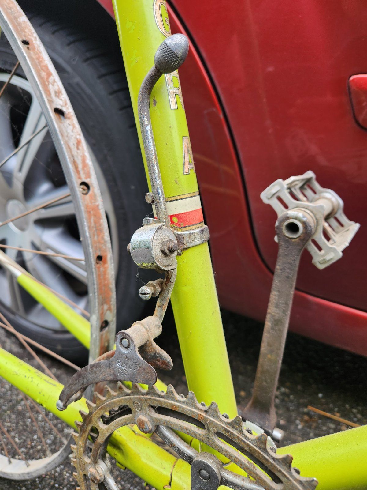

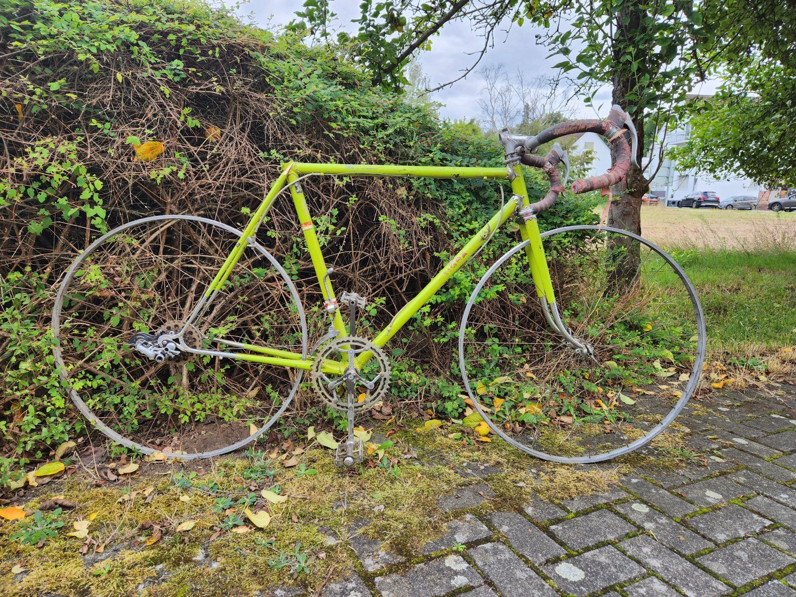

Hallo zusammen!
Da es in den anderen Faden keine großartigen Antworten gab bezüglich Tigra,
Setze ich es hier rein
Ich tippe auf Tigra Profesionell, der Rahmen scheint vollvercromt zu sein und es gibt nur die Schalthebelaufnahme für das Schaltwerk.
Baujahrstechnisch bin ich allerdings unschlüssig.
Im Internet gibt es einige Bilder, allerdings konnte ich keins finden das die selben Decals und das manche Detail hat, was meine aufweisen tut, wie z.B die zwei Halterungen bei der Hinterradbremse an den Sitzstreben.
Deshalb frage an euch...
Könnt ihr mir bei der Baujahrsbestimmung helfen?
Wenn noch Bilder gewünscht sind, bitte bescheid geben
Ich bedanke mich schon im Vorraus für eure Hilfe!

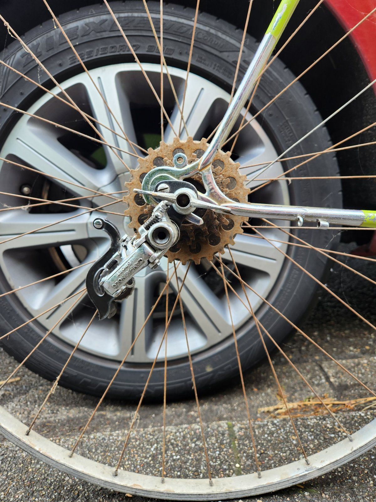

Hallo @Miki1992 ,
das ist ein recht frühes Tigra aus Anfang der 50er Jahre (dafür spricht auch die noch schmucklose Lackierung, die Anlötteile und die Ausstattung).
Die beiden Anlötteile bei HR-Bremse sind Abstützungen für die langen Bremsarme (hintere Bremse hat längere Arme als die vordere). Grund: der Bremskörper verwindet sich beim Bremsen Richtung Sattelstreben und findet an diesen Anlötteilen einen Widerstand..
Tolles Rad!
So ein altes Rad mit orig. Lackkleid ist ein Schatz.
Hall @Miki1992 ,
das ist ein recht frühes Tigra aus den 50er Jahren.
Die beiden Anlötteile bei HR-Bremse sind Abstützungen für die langen Bremsarme. Der Bremskörper hat sich damals stark beim Bremsen verwunden.
Tolles Rad!

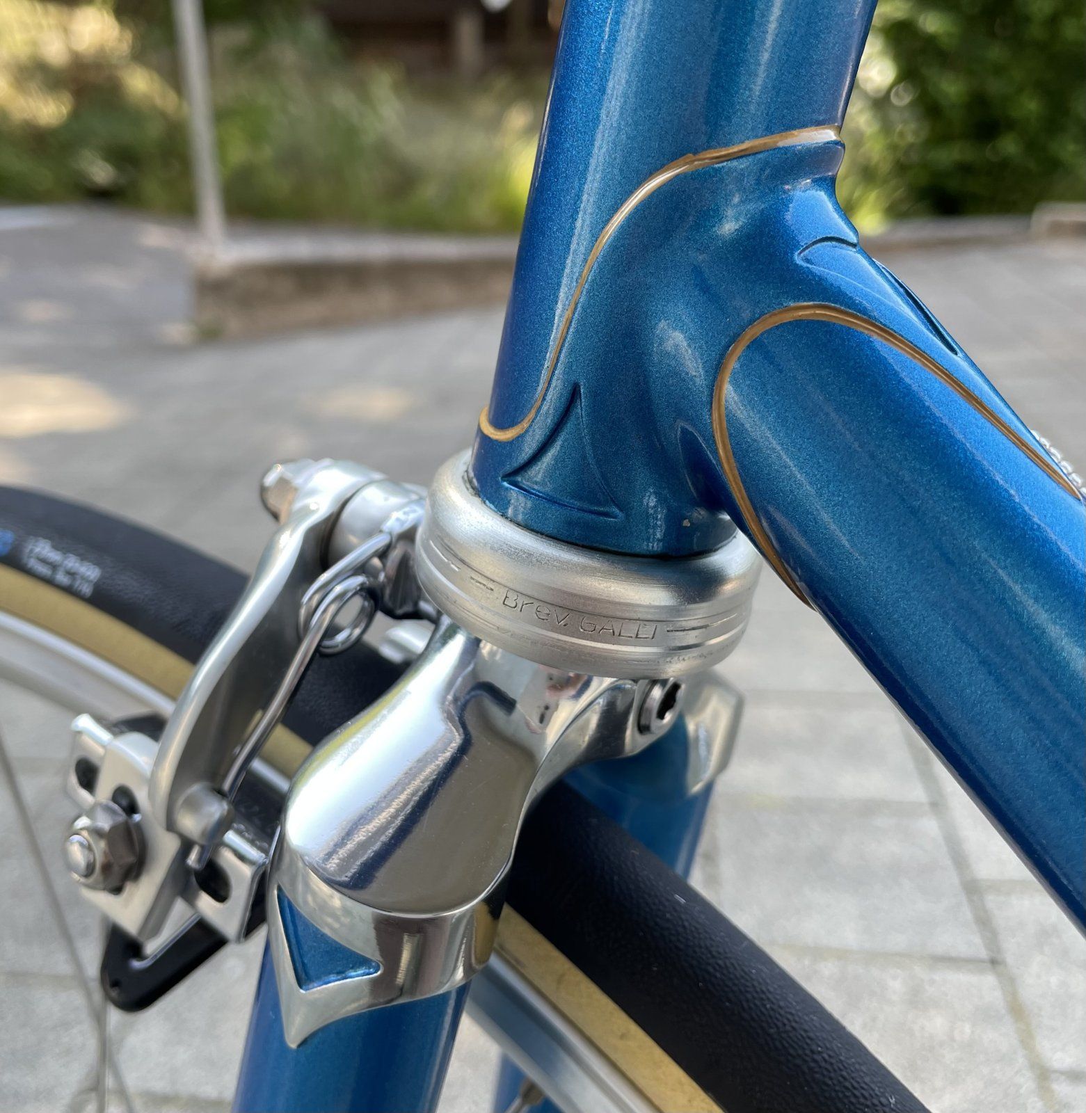

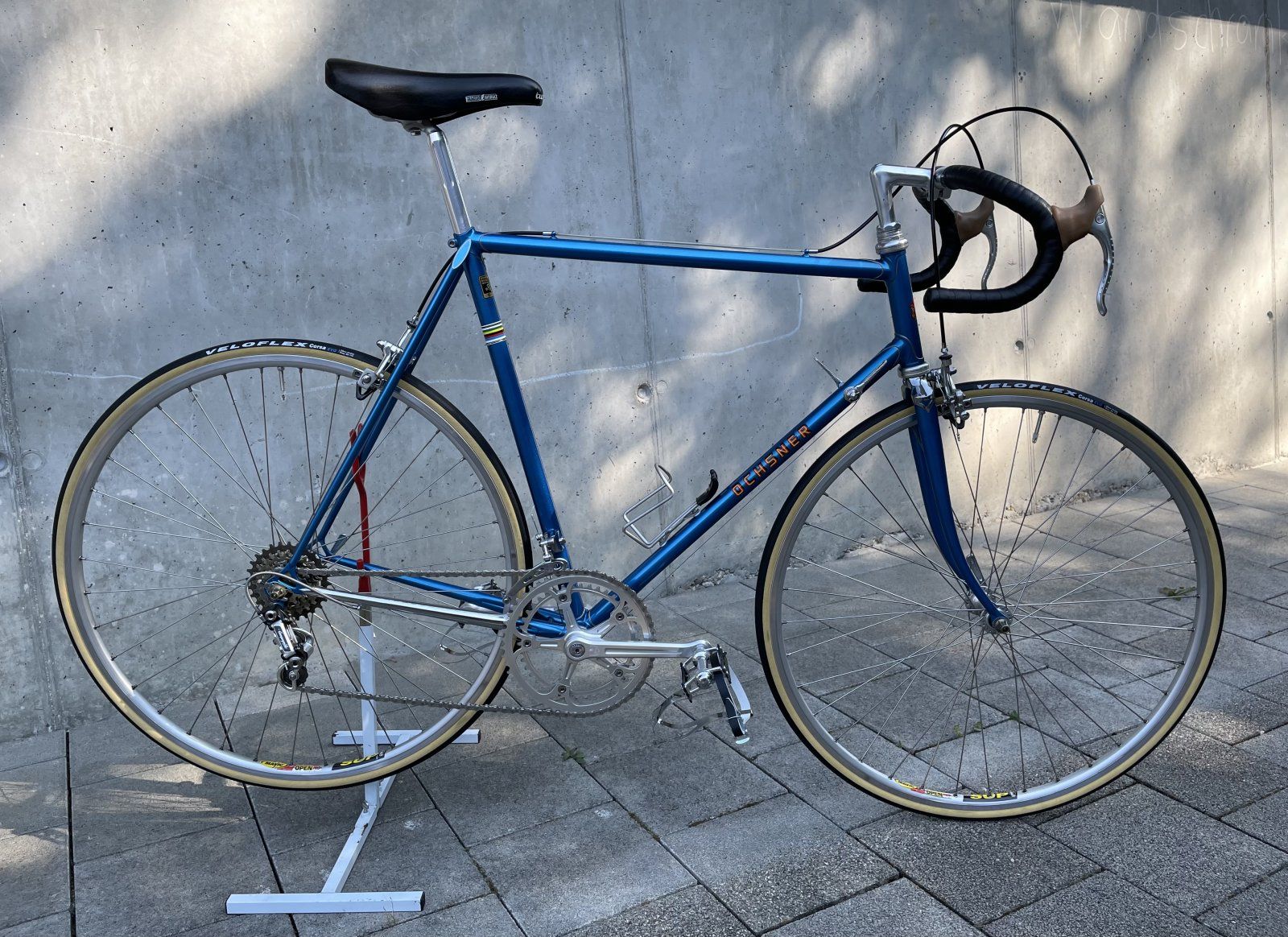

Ich habe auch noch ein passendes Rad für diesen Faden, ein vor kurzem fertig gestelltes Projekt. Ein Individualaufbau für einen Amateurfahrer aus Münchenstein (Schweiz, Kanton Basel-Land) aus den 80er Jahren.
Die Basis ist ein Rahmen von Schor. Viele schöne Details und in sehr schönem Zustand.
Ochsner war anscheinend der Fahrradladen (auch in Münchenstein), welcher das Rad aufgebaut hat. Dieser existiert nicht mehr.
Leider weiss ich nicht, von wann der Rahmen genau ist, ich vermute frühe 80er Jahre. Wäre sehr gespannt, da noch mehr heraus zu finden!
Bin auf jeden Fall begeistert, das Rad fährt sich super geschmeidig und ist bereit für die Teilnahme am Bergkönig :-)

Ein wunderschönes Rad! 😍
Lediglich die Rahmenhöhe scheint (falls die abgebildete Einstellung die Deine ist) ein wenig zu klein zu sein.
Danke Andreas :)
Bin gute 180, Rahmengrösse ist 59 und fühlt sich eigentlich perfekt an. Ich weiss aber was du meinst, ist nicht ganz die „klassische“ Einstellung. Mag es gerne sportlich 😉

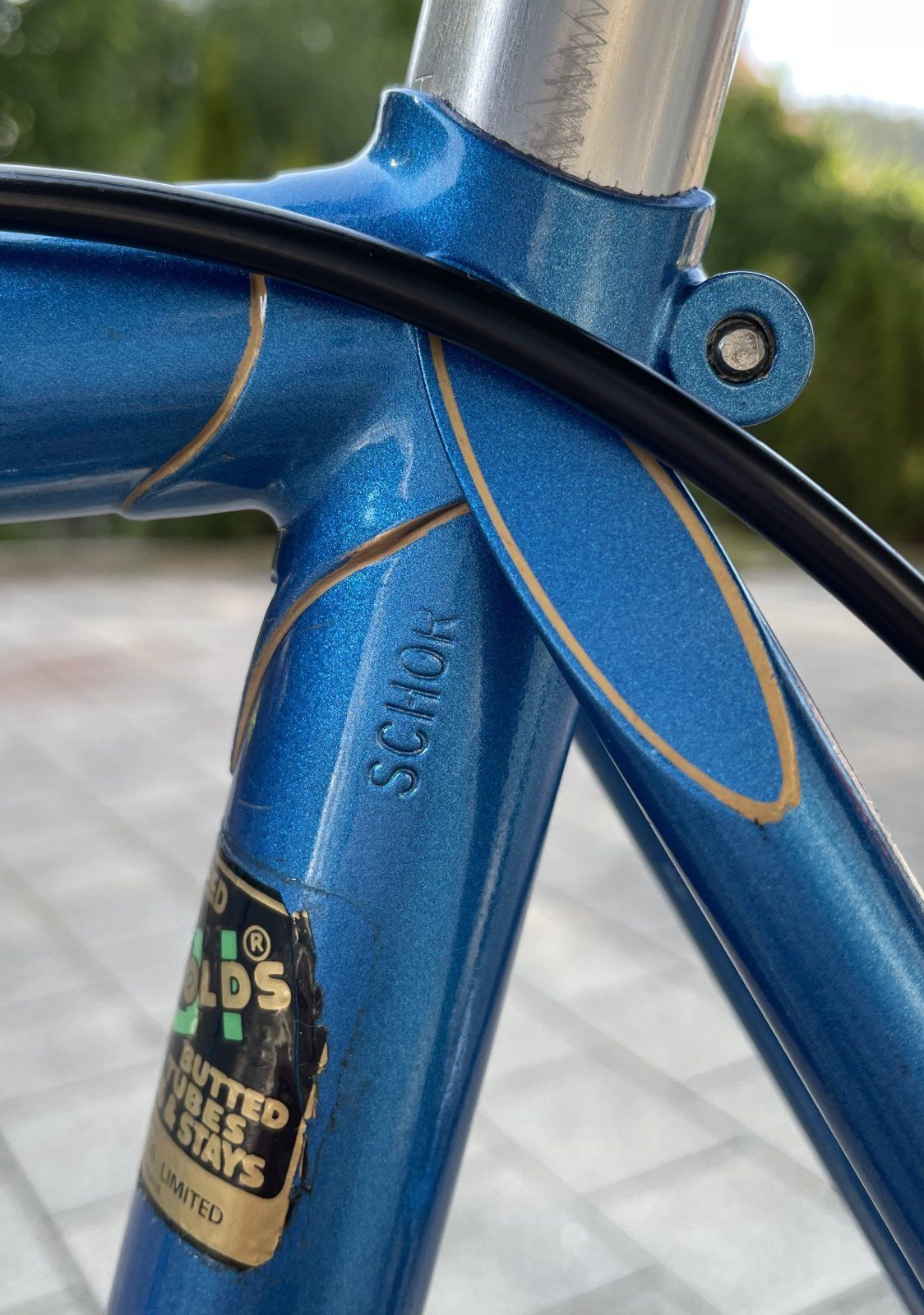

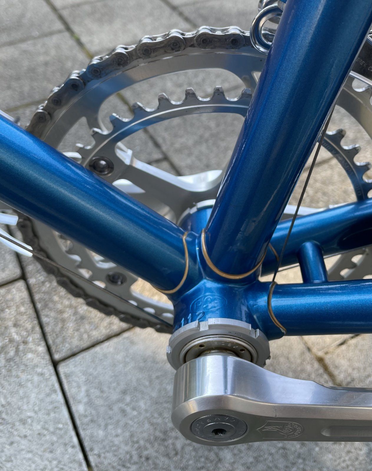

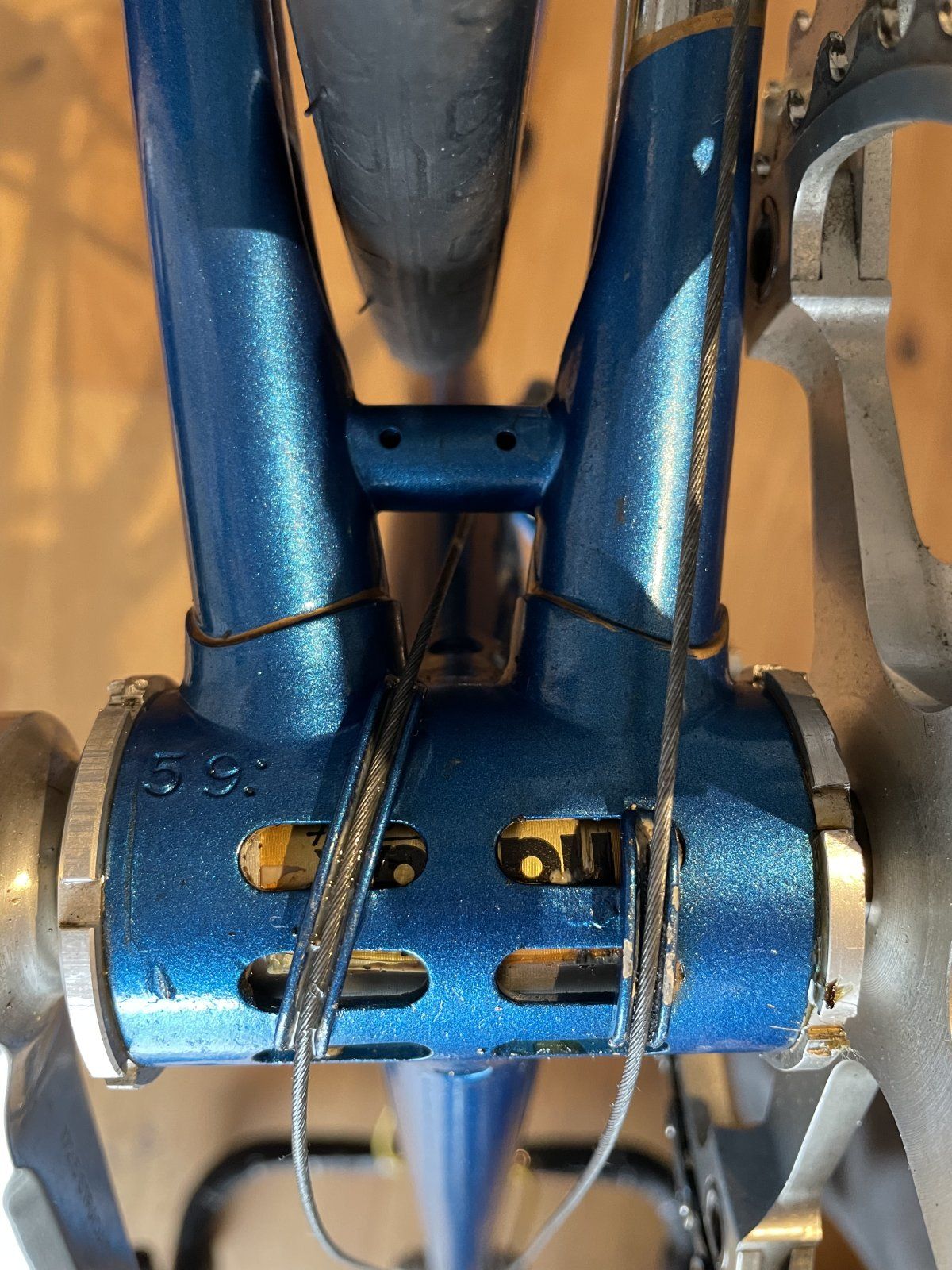

Der Rahmen wurde im Dezember 1981 hergestellt. Sehr schöner Rahmen.
Vielen Dank für deine Info, super Sache wenn ich das nun genau weiss! Hast du Zugang zu einem Rahmennummer Register oder sind alle Schor Rahmen nach dieser Konvention nummeriert?
Weisst du zufällig auch, was die 3 Buchstaben oberhalb der Rahmennummer auf dem Tretlagergehäuse bedeuten (sieht wie PGF aus)?
Die 3 Buchstaben RGF ist das Kürzel vom Tretlagergehäuse Hersteller .
