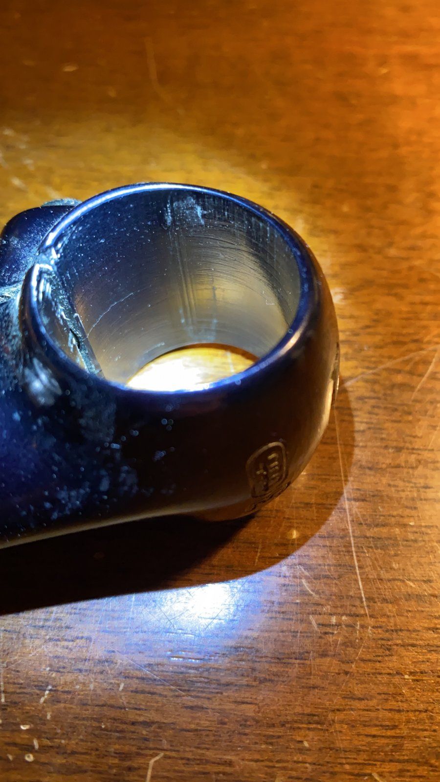

Ich habe jetzt mal den Vorbau rausgebaut, weil ich den verkaufen wollte, tja wie ja schon befürchtet hat der Vorbau leider mittig einen Riss :crash:
Damit ist das Ding ja quasi wertlos, außer jemand will den in die Vitrine legen, blöde Scheiße.

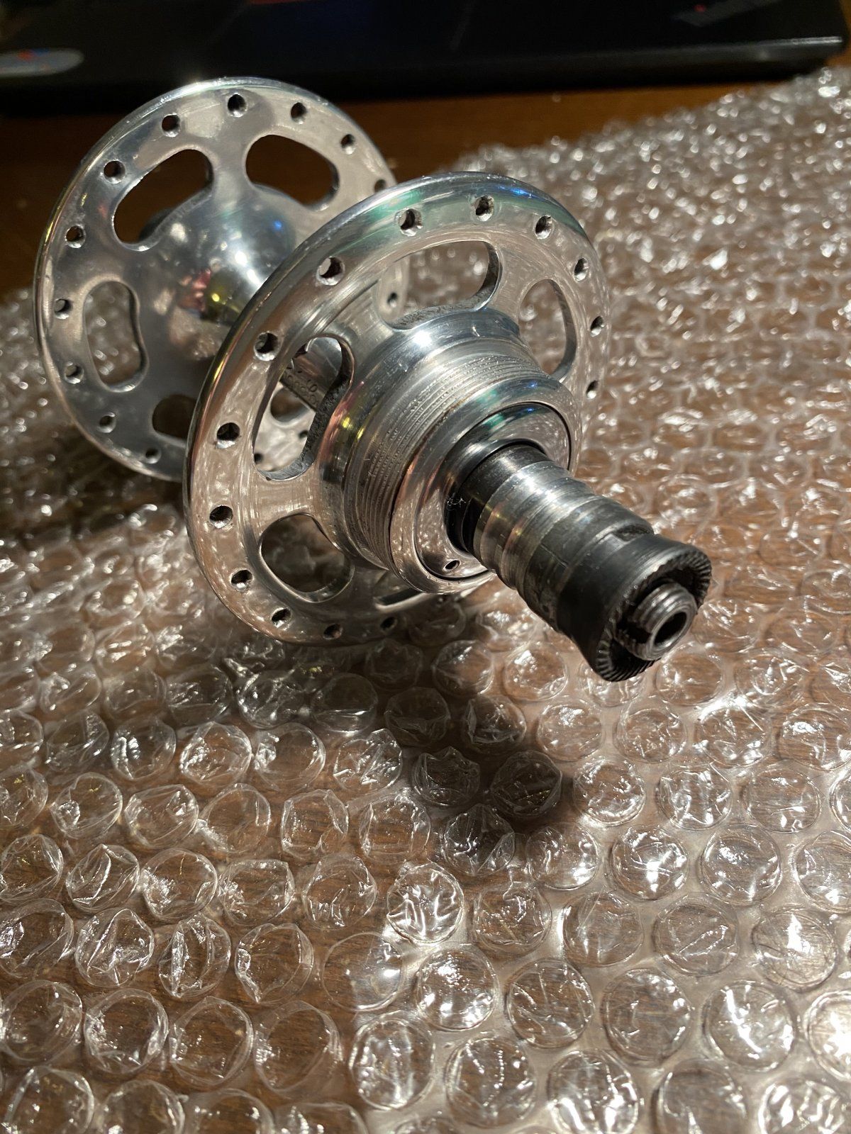

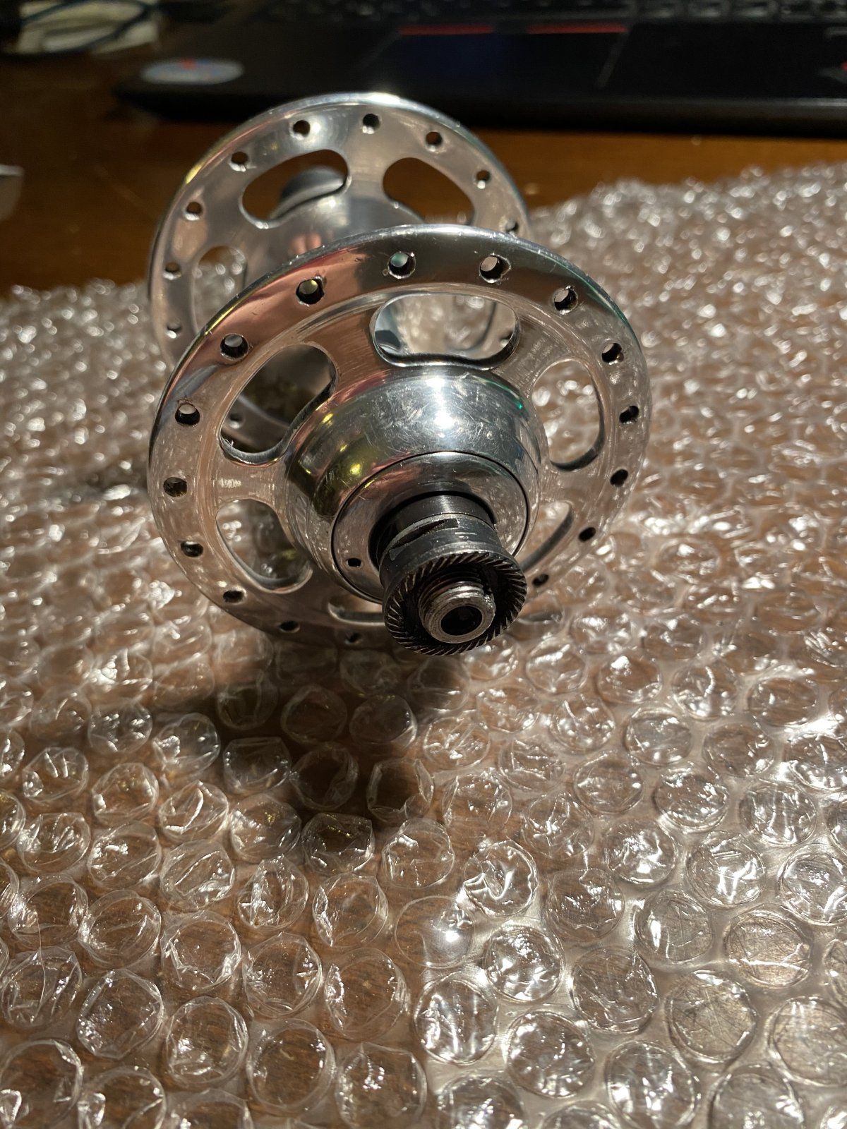

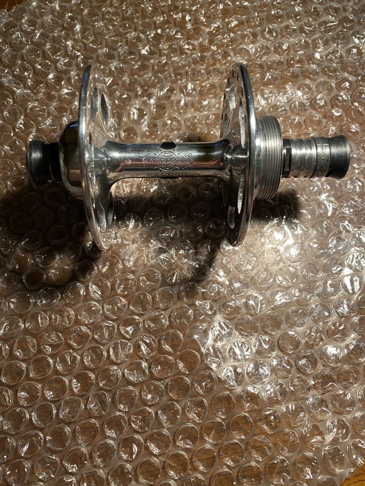

Ich brauche keine neue Hochflanschnabe, aber wenn mir eine Record über den Weg läuft, könnte ich ja die Naben einheitlich machen :)

Ja in den Kleinanzeigen werden z.T. Mondpreise verlangt. Aber die Sachen werden dann auch nicht verkauft... eigentlich ist Campa Record nicht selten, vielleicht in besonders gutem Zustand, aber an sich sind die Sachen jahrzehntelang produziert und gekauft worden.
Ist eine HF Nabe Record gelabled und die andere nicht oder wie? Das wäre dann ne Monk-Sache;) :D

Ja genau die VR ist Record, die andere nur Campgnolo gelabelt. Der hintere Schnellspanner hat auch nicht den schönen Campa Verschluss sondern irgendwas unschönes klobiges :rolleyes:

Record und non-Record Nabe ist auch wieder ein zeitlicher Unterschied. Die ohne record ist älter.
