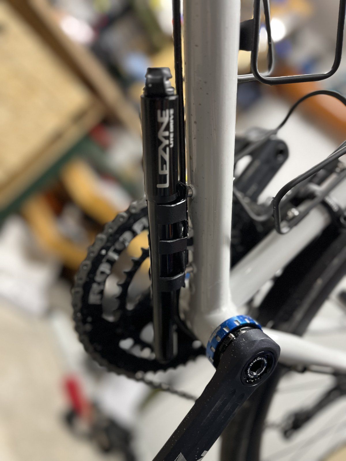

Inspiriert u.a. von diesem Thread, hab ich im Juli bei Fairlight bestellt, letzte Woche endlich mein Strael Rahmenset bekommen und sofort aufgebaut.
Es ist wirklich ein super Rad und macht richtig Spaß, vor allem zum aufbauen (endlich kein intern verlegter Mist mehr).
Ich hab mich für eine 105er Di2 entschieden um nur zwei Leitungen zu haben.
Kleine persönlichen Highlights:
Flaschenhalter sind schwarz keramikbeschichtete King Cages
Bremsen, Sattelklemme, Steuersatz und Innenlager einheitlich von Hope 💙
Die Streben für die Schutzbleche werden noch durch schwarze getauscht.
Und für die Luftpumpe suche ich noch einen Platz. Grundsätzlich schauts unterm Unterrohr gut aus, aber da wirds nicht lang überleben. (Allwetterfahrer) 🫣

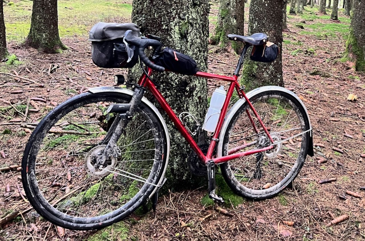

Ich hatte vor ein paar Wochen bei Veloheld genau die Frage gestellt mit Blick auf die Belastbarkeit der Carbon-Gabel. Antwort: "Die einzelnen Ösen dürfen mit maximal 1,5 kg belastet werden."
Habe daraufhin, um mir die Option offenzuhalten, aus meinem Gravel / Brevetrad ein vollwertiges Reiserad zu machen, noch eine Stahlgabel nachbestellt, die ich mir erstmal in den Keller lege. Kostet €190 bei denen.
Ist mit GRX 2x11 Di2, Honjo-Blechen (die Originalen von Veloheld habe ich auch - sind aber zu kurz und zu schmal) und M99 Dy Pro am SON.
Der Vetoheld-Rahmen hat nicht ganz so aufwendige Details wie der von Fairlight, ist dafür aber eine ganze Stange günstiger und in jeder RAL-Farbe bestellbar. Bin nach 2000km sehr zufrieden - aber meine Mercians kommen auch weiter zu ihrem Recht. Elektronische Schaltung ist schon klasse, aber eine gut eingestellte mechanische funktioniert m.E. genauso gut. Nur hätte ich Rahmenendschalthebel an so einem Rad schon etwas zu exzentrisch gefunden (mechanische STis kommen für mich nicht mehr in Frage - fressen die Züge zu schnell und gehen auf der Langstrecke zu sehr auf die Hände)
