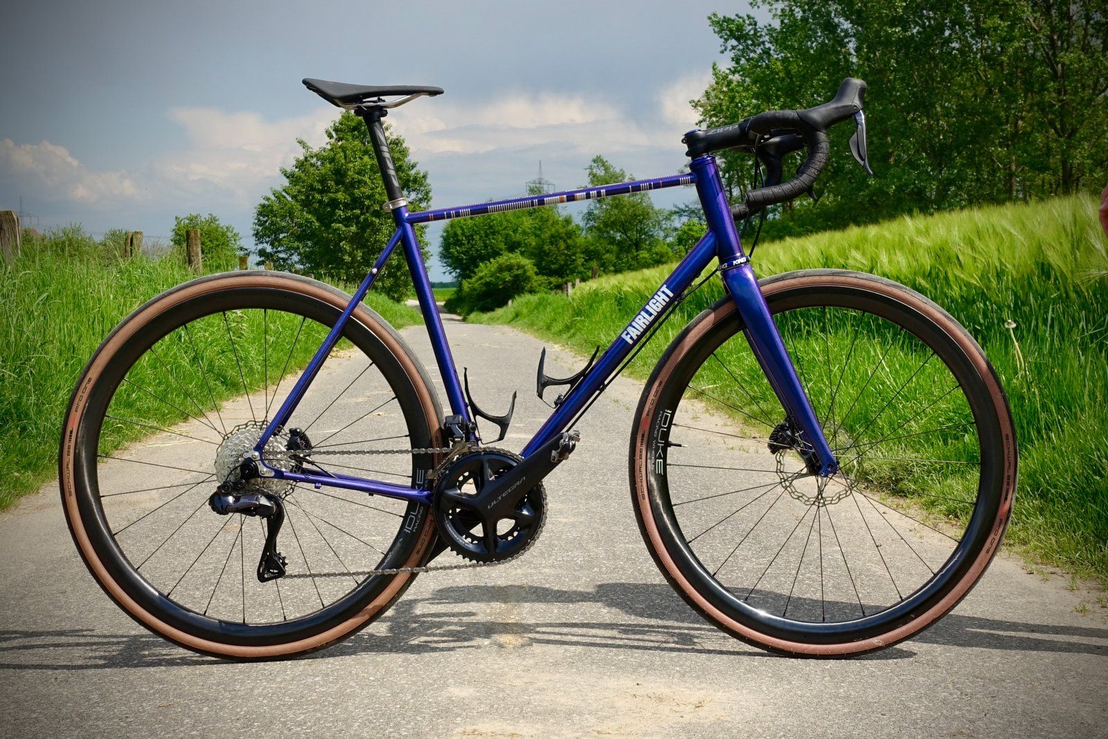

Fairlight Cycles aus London (UK)
interessanter artikel auch zum thema brevet und reifen.
der Herr schwört bisher auf 32mm GP5000 Tubeless. Aber die sind eben nur 32mm.
https://theradavist.com/fairlight-secan-review-2/
