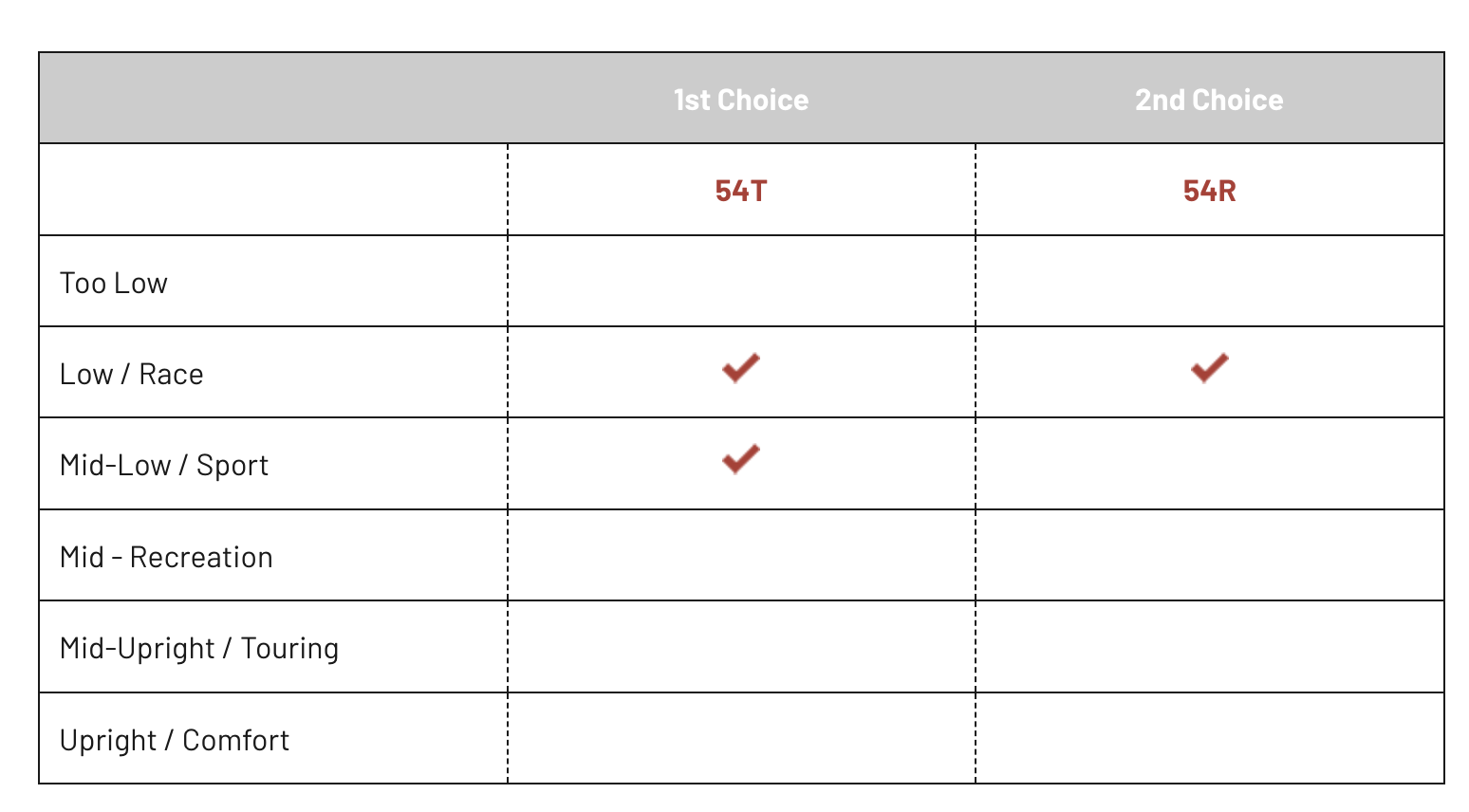

Hallo zusammen, ich lese schon länger still mit und habe mich nun mal registriert. Ich habe das Strael 4.0 fest im Blick und hadere noch mit der Wahl der richtigen Größe, ich bekomme sowohl auf der 51T als auch der 54T meinen gewünschten Abstand zwischen Vorbauklemme und Sattelspitze mehr oder weniger gut hin. Das 51T würde meinem aktuellen Rennrad eher entsprechen, das 54T meinem Sour Purple Haze, was ich sehr gerne und lange fahre.
Bin 173cm mit 83cm Schrittlänge und sitze auf ca. 710mm Sattelhöhe. Die beiden Größen würden sich dann um ca. 2cm Sattelüberhöhung unterscheiden. Beim 54T müsste ich vermutlich einen um 5-10mm kürzeren Vorbau wählen. Habe einen Tune 95mm hier, den ich gerne verbauen wollte, damit könnte es passen.

Mir wird im Größenrechner nur ein 54er angezeigt. Beim 54R müsste ich einen großen Spacerturm fahren. Ich habe für das Sour ein Bike-Fitting gemacht, die Stack und Reach-Werte sind 583/377, beim 54T 580/378 - nahezu identisch. Da würde ich auf jeden Fall gut drauf sitzen, nur eben mit weniger Überhöhung.
Ja genau so sieht das bei mir auch aus. Je nachdem was du vor hast: der größere (54) Rahmen kann Vorteile bieten: Geringerer Toe-Overlap vor allem mit Blechen, mehr Platz für Taschen und Flaschen im Rahmendreieck.
Aber ob mir ein 51er auch gepasst hätte, habe ich mich auch schon gefragt…
Bei Sattelhöhe von 71cm kannst du beim 54T ohne Spacer mit -17° Vorbau ca mit 5cm Drop rechnen. Da wäre die R Version schon zu überlegen, wenn das nicht zu lang wird?!
Hätte die R Version nicht noch mehr Drop? Da ist der Stack ja nur 548mm. Vom Reach ist sie mir definitiv zu lang.
Optisch wäre die 51T mit dem kürzeren Steuerrohr sicher minimal "schöner".
Der Größenrechner von Fairlight springt bei Körpergröße 170/173 von 51 auf 54. D.h. mit 173 liegst Du genau zwischen zwei Größen (bzw. am unteren Ende von 54).
Ich bin 172cm mit Innenbeinlänge 80/81cm und habe geschwankt zwischen 51T und 54R. 51R wäre mir zu tief gewesen, 54T zu hoch. 51T und 54R haben nahezu identischen Stack, unterscheiden sich aber in der Oberrohrlänge und damit im Reach. Ich habe mich für die kleinere Größe entschieden, auch weil ich eine kurze Kurbel (165mm) fahre, und einen längeren Vorbau moniert. Ich fahre ein Strael 3.0 51T mit 100mm Vorbau, 2cm Spacer unter dem Vorbau und einem Lenker mit 89mm Reach und bin vollkommen glücklich.
