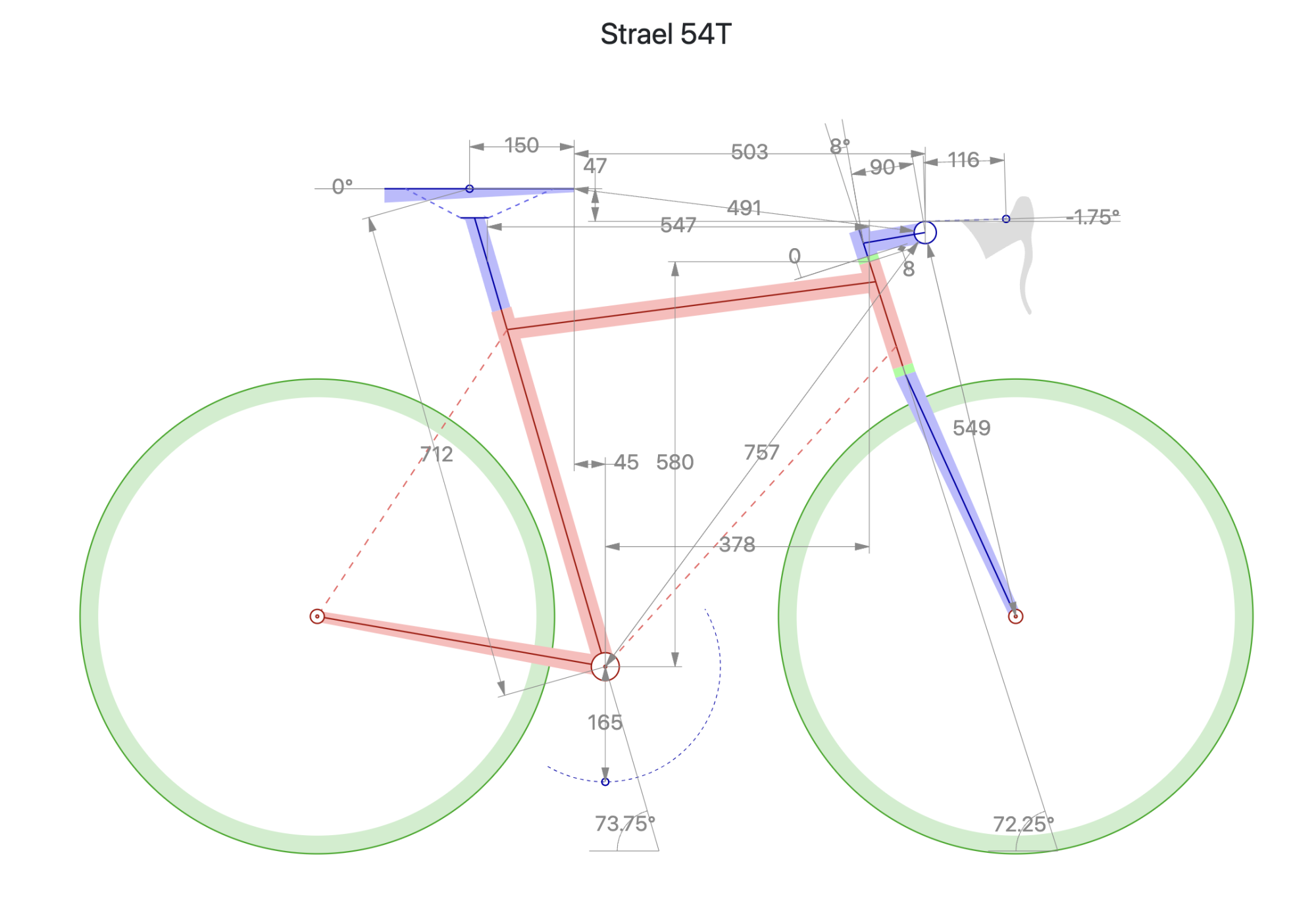

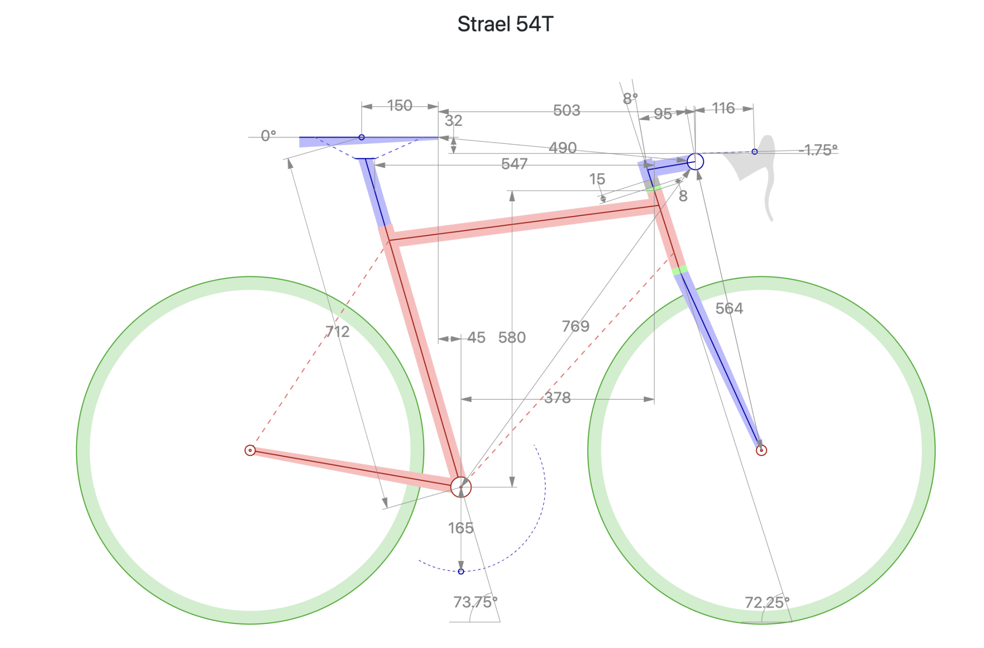

Habe nochmal etwas mit bikegeocalc gespielt, wenn ich bei der 54T keine Spacer mehr verbaue und einen minimal kürzeren Vorbau (90 statt 95) wähle, dann komme ich auf bis zu 5cm Drop bei gleichem Abstand zw. Sattel und Lenker - mehr brauche ich auf keinen Fall. Somit könnte ich dann mit der 54T doch meine Bedürfnisse recht gut abdecken. Und ein netter Nebeneffekt wäre, dass ich meine Tailfin-Rahmentasche an beiden Rädern nutzen kann ;)
Das ist eine gute Frage. Auf dem Gravelbike habe ich ca. 3cm, damit kann ich auch gut meine 150km ohne Rückenprobleme fahren. Noch bequemer muss ich nicht sitzen, aber das Rad sollte mir etwas Luft für eine minimal sportlichere Position lassen.

Klingt doch vernünftig! Also wirklich blöd und zu vermeiden wären 2 Dinge denke ich:
  • Es wird doch zu lang
  • Du bekommst nicht genug Drop
Das hast du beides ja im Grunde geklärt.
Länger sitzen als geplant geht meist besser als doch kürzer sitzen wollen, doch etwas weniger Drop geht oft besser als mehr Drop wollen, wenn man schon mit -17 und ohne Spacer fährt.
Ich fahre Strael und Faran mit -17° und 90mm - fährt sich prima, nicht unruhig oder so. Übrigens beide auch mit 165mm…
