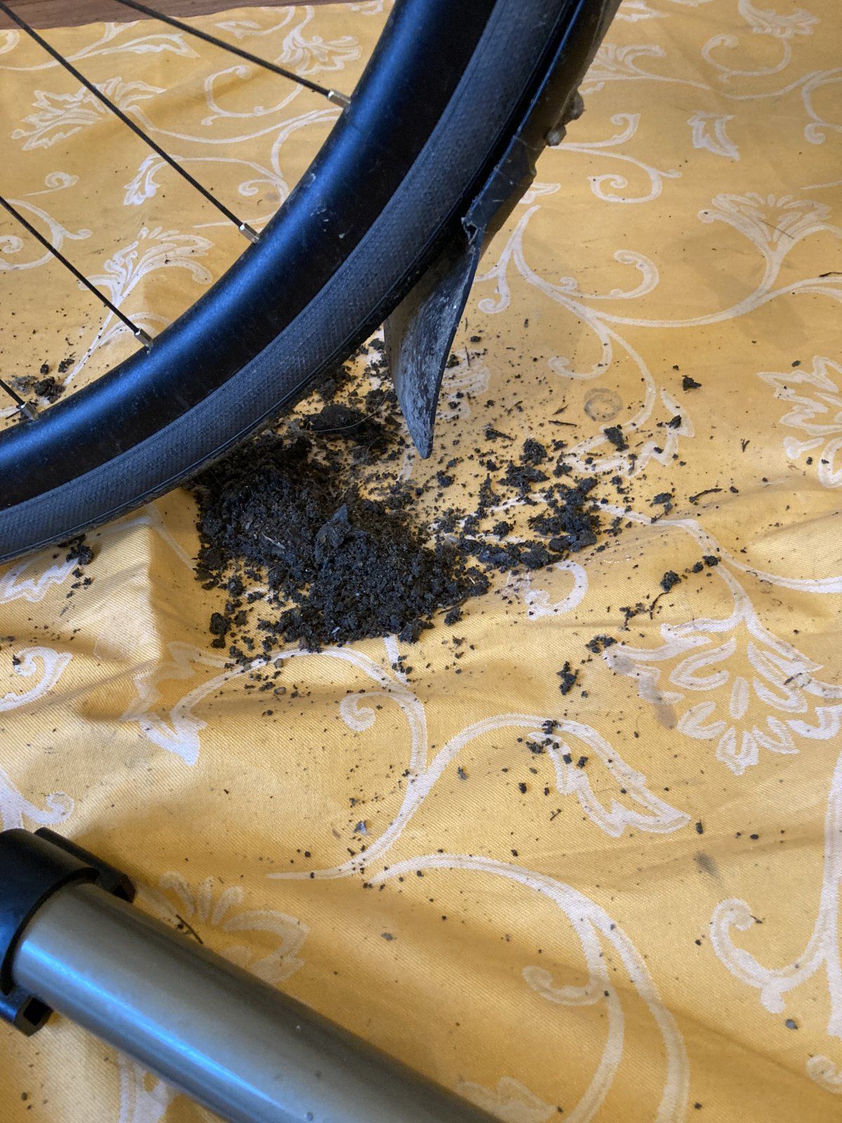

Der kleine Spritzlappen macht eigentlich einen guten Job. Tretlager bleibt i.d.R. einigermaßen sauber. Auch die Füße einigermaßen, aber mit richtigen Wassermassen wenn ich zügig durch tiefe Pfützen fahre, damit ist er etwas überfordert. Das Schutzblech aber auch, dann passt es ja ganz gut zusammen. Allerdings setzt sich das VR Blech total mit Dreck zu. Das nervt enorm und liegt sicherlich auch an der Montagemethode. Den Lappen habe ich zum testen halt einfach mit Klebeband drangetüddelt. Und wie so viele Provisorien hält das super. Ist aber nix für immer, ich werde bohren und schrauben oder Nieten. Passende schwarze Schrauben finde ich allerdings nirgends, im Baumarkt hier gibts nur die silbernen.

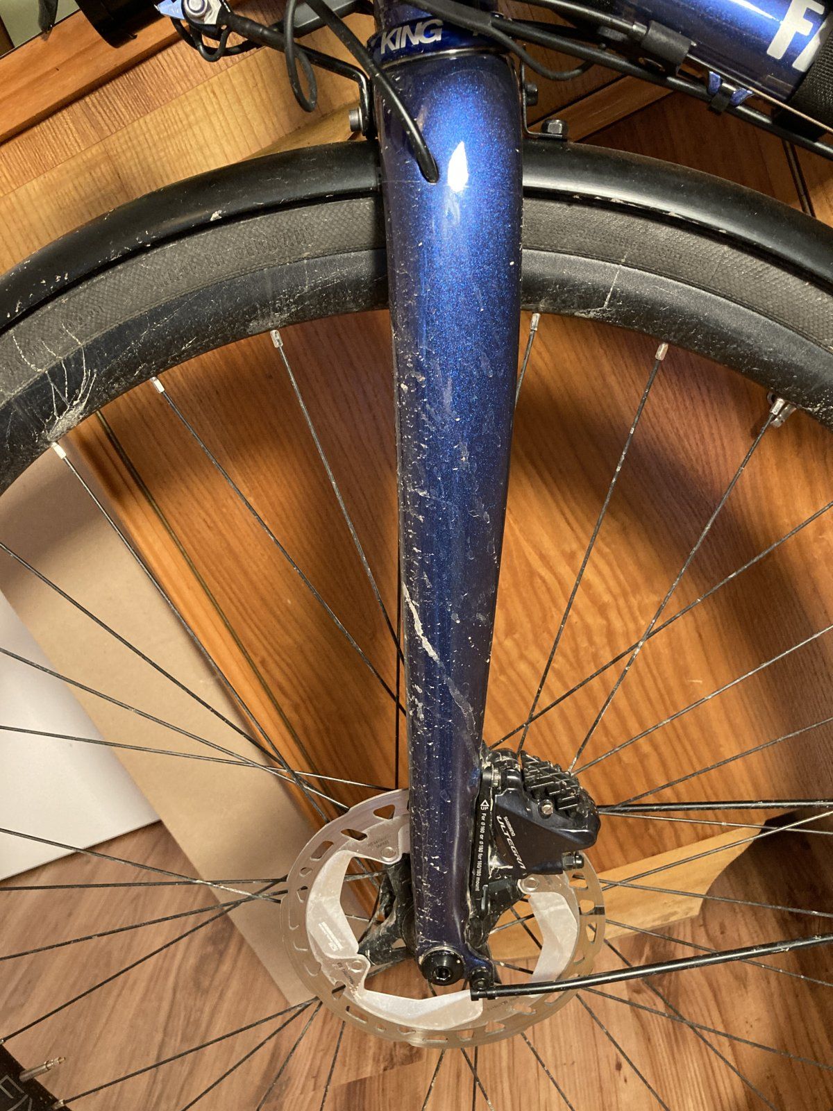

Den "Fehler" mit den zu eng montierten Schutzblechen, die sich dann zusetzen, habe ich auch an zwei Rädern. Erst ab etwa 15 mm Luft zwischen Reifen und Blech wird es deutlich besser. :-O

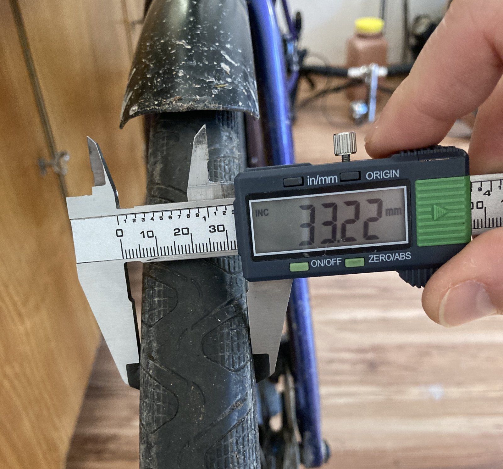

Bei den rypischen Randonneursaufbauten geht man von ca. 20mm Freiraum zwischen Reifen und Schutzblech aus, damit es sich nicht zusetzt. Und idealerweise gehen die Bleche zur Seite mit dem selben Abstand zum Reifen. Das geht aber normalerweise selten aus und zur Seite hin hat man dann einen geringeren Abstand von ca. 1cm.

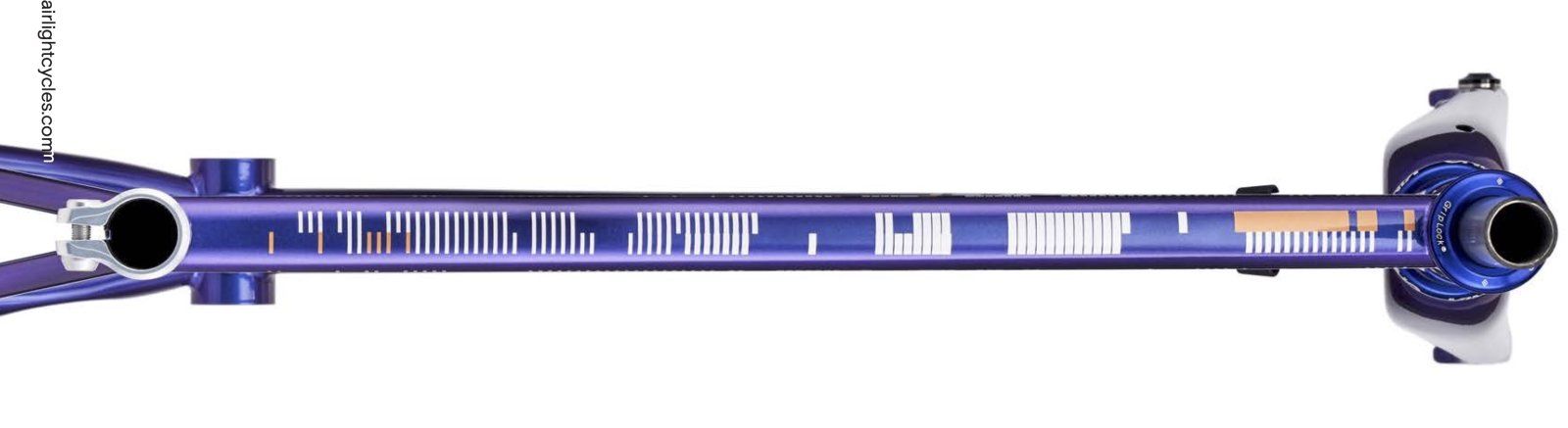

Bisschen gelästert wurde hier ja schon über dieses Streifen-Dekor auf dem Oberrohr. Ich habe es jetzt zum 3.x nachgelesen und tippe es schnell, bevor ich es wieder vergesse: Die Streifen sind eine grafische Umsetzung der Sonneneinstrahlung in London an 4 verschiedenen Tagen im Jahr.
„Strael“ bedeutet wohl auch Strahl im Sinne von Sonnenstrahlen. Die Botschaft finde ich dann allerdings wieder klasse, da kann ich mich gut mit identifizieren:
„The Solar Pattern on your top tube serve a humble but poetic purpose: They remind you that no day is the same, that every day is worth getting out and rebalancing yourself with your surroundings. When you’re head down and pushing hard, they remind you to look up and make sure you take it all in.“

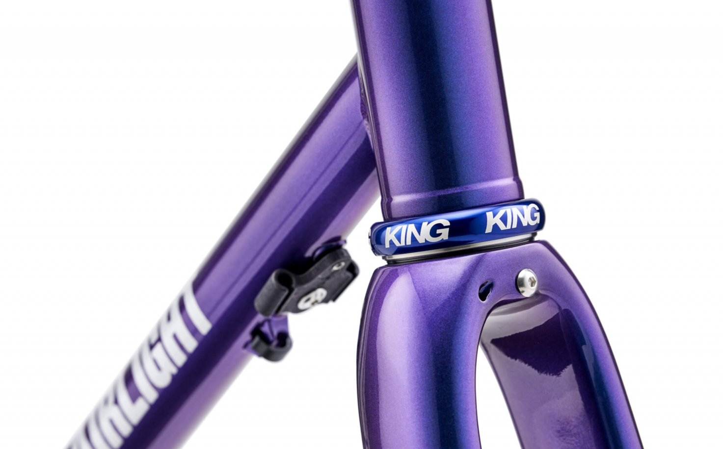

Chris King Steuersatz. Braucht man nix drüber sagen, state-of-the-art. Allerdings ist die Farbe echt gigantisch, ich freue mich jedes mal, wenn ich auf die Ahead Kappe gucke und denke „was ne geile Farbe“. Im Ernst!

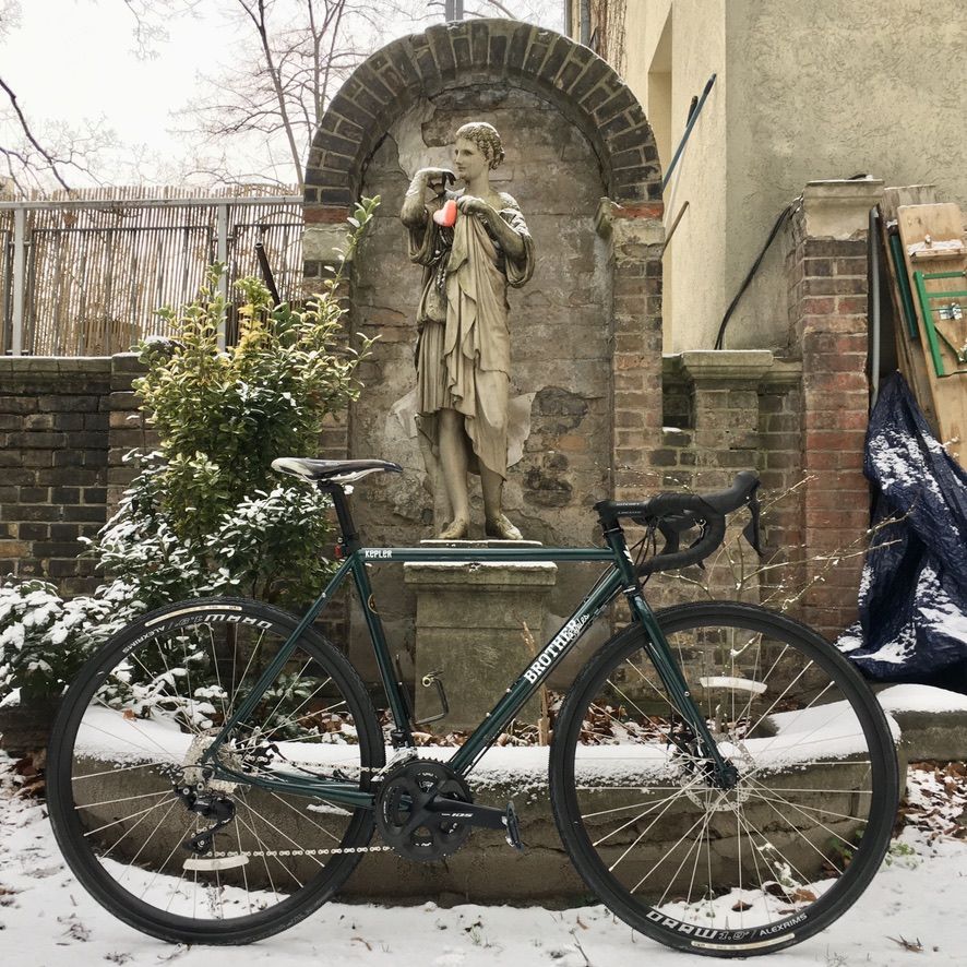

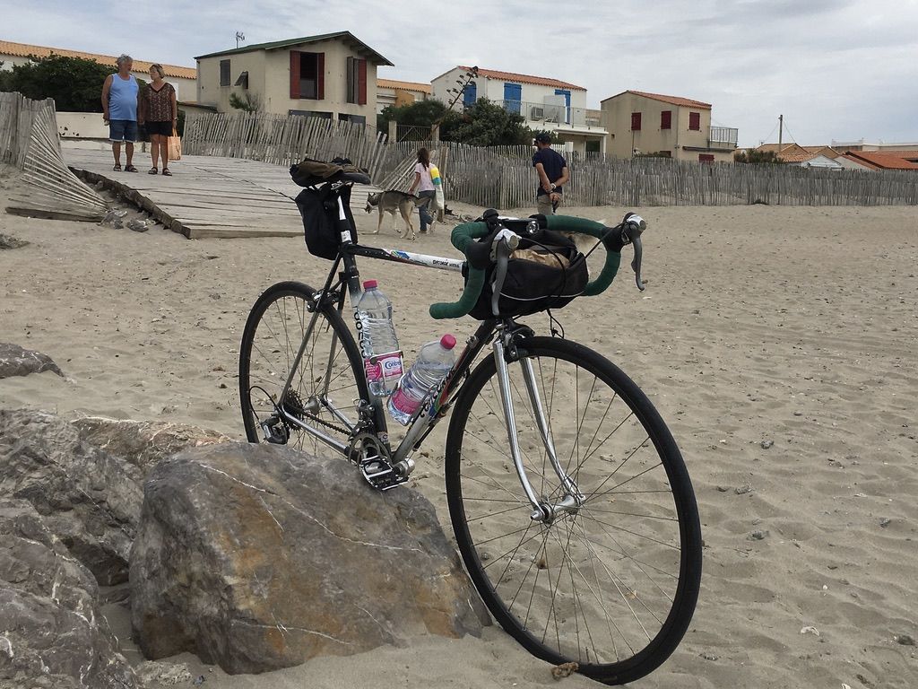

5ABE0527-0E2C-4606-BFC7-CA3A14E33EB9_1_105_c.jpeg _ 217BC651-D81A-4988-BB66-CF0DD46850A6_1_105_c.jpeg
Es handelt sich um ein 2019er Brother Cycles Kepler, das ich über die KA in Berlin Anfanf Januar preiswert kaufen konnte. Es hat eine 54er Rahmengröße und war ausgestattet mit einer 1x11 Apex-Gruppe, FSA-Komponenten und Alexrims-LRS.
Mein Plan ist es, einen flotten Reiserenner aufzubauen. Mein bisheriger Touren-Racer ist hier ja bekannt ...
... ein Concorde Mistral – namentlich "Waldtraut" – taugt mir bisher (und sicherlich auch weiterhin) gut für Mehrtagestouren und für Reisen mit "Homebase" – Columbus Aelle sei dank!
Für zukünftige Reisen mit dem Rad über viele Wochen, lange Strecken und Zelt/Schlafsack&Minimalgepäck soll mir nun das Kepler dienen.
Die Geometrie des Concorde habe ich sehr genau auf das Kepler übertragen können. Dabei war meine Idee, daß das, was für 300er-Brevets oder Mehrtagestouren bisher funktionierte, für längere Radreisen mit dann aber kürzeren Tagessegmenten nicht gänzlich verkehrt sein kann.
Zwar unterscheiden sich beide Räder beim Radstand – "Waldtraut" = 980mm und das Kepler 1020mm. Das "Kraftdreieck" aus Sattelposition im Verhältnis zur Tretlagermitte und zur Lenkerklemmung ist aber gleich.

Nun zur zwischenzeitlichen Feststellung des Gewichts:
Statt 11,5kg mit Apex-1x11 und 45er Pneu's bin ich nun bei 11,1kg mit 105er-2x11 und 32er Gravelkings, einigen neuen Ritchey-Komponenten, FlaHa und Akkulicht.
Nun wird erst einmal 'ne Weile gefahren – Sattel 3mm zurück, STIs 2mm höher und so'n Kram – und dann gibts einen anderen & vor allem LEICHTEREN Laufradsatz (+ Beleuchtung, + Front-Rack, + ...).

Hallo Bo',
ich habe das Kepler tatsächlich erst seit weniger als 4 Wochen. In der abgebildeten Konfiguration und Abstimmung der Sitzposition ist es erst seit diesem WE.
Meine bisherigen kurzen Touren mit dem Kepler waren bisher alles nur "Leerfahrten" – also ohne Zuladung.
Sobald ich mal mit Gepäck getestet habe, schreibe ich dir dazu was.
Mein eigener WE-Einkauf passt in eine große Messenger-Bag über der Schulter. Getränke hole ich um die Ecke zu Fuß.
Das Rahmen-Set ist sehr gut verarbeitet – inkl. des Lacks.
Die Ausfahrten waren im positiven Sinne unauffällig. Einziges erhebliches Manko ist der AlexRims-LRS – der hat hinten einen merklichen Höhenschlag. Mit den ursprünglich aufgezogen 45er Reifen fiel das nicht ganz so stark ins Gewicht, da ich an solch breite Schlappen mit niedrigem Luftdruck nicht gewöhnt bin.
Mit den jetzigen 32er Gravelkings spüre ich den Höhenschlag deutlich.
Aber der LRS ist sowieso "sackschwer" und wird demnächst ausgetauscht.
Zum Gewicht.
Rahmen wie Fairlight Faran, Veloheld IconX, Surly Disk Trucker oder eben Kepler liegen wohl alle im Bereich 2,0 bis 2,2 kg. Für eine Stahlgabel mit Montageösen muss man 1,0 bis 1,2kg veranschlagen. Mit Carbongabel – so die angeboten wird – vllt 400 oder 500g weniger.
Mein Kepler wiegt wie abgebildet 11,1kg. "Waldtraut" bringt mit Luftpumpe, 2tem FlaHa und Klingel 10,9kg auf die Waage.
Ansonsten ist das Kepler für mich ein Aufbruch in unbekannte Welten – 11fach Schaltung, Disc-Brakes etc.
Das Modernste, was ich zuvor gefahren bin, war ein Orbea-Tourer mit Nexus-8fach und das Brompton-Faltrad von @Mischief bei der FdG'22.
EDITh.:
Habe gerade mal mein 1991er
KUWAHARA Hi-Pacer gewogen ... 11,2kg in der Katalog-Ausstattung.
Wenn ich das Kepler mit dem neuen LRS deutlich unter 11kg kriege, bin ich es zufrieden.
