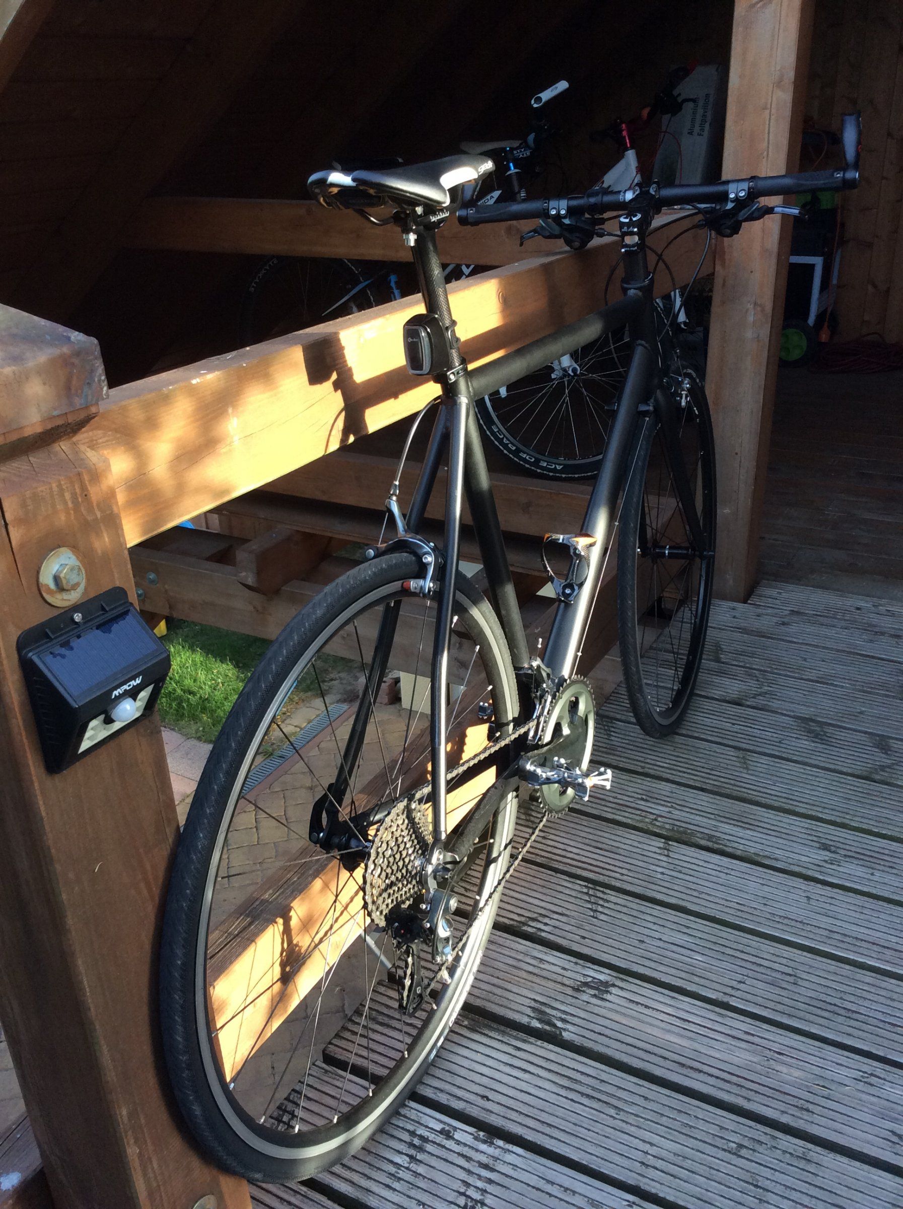

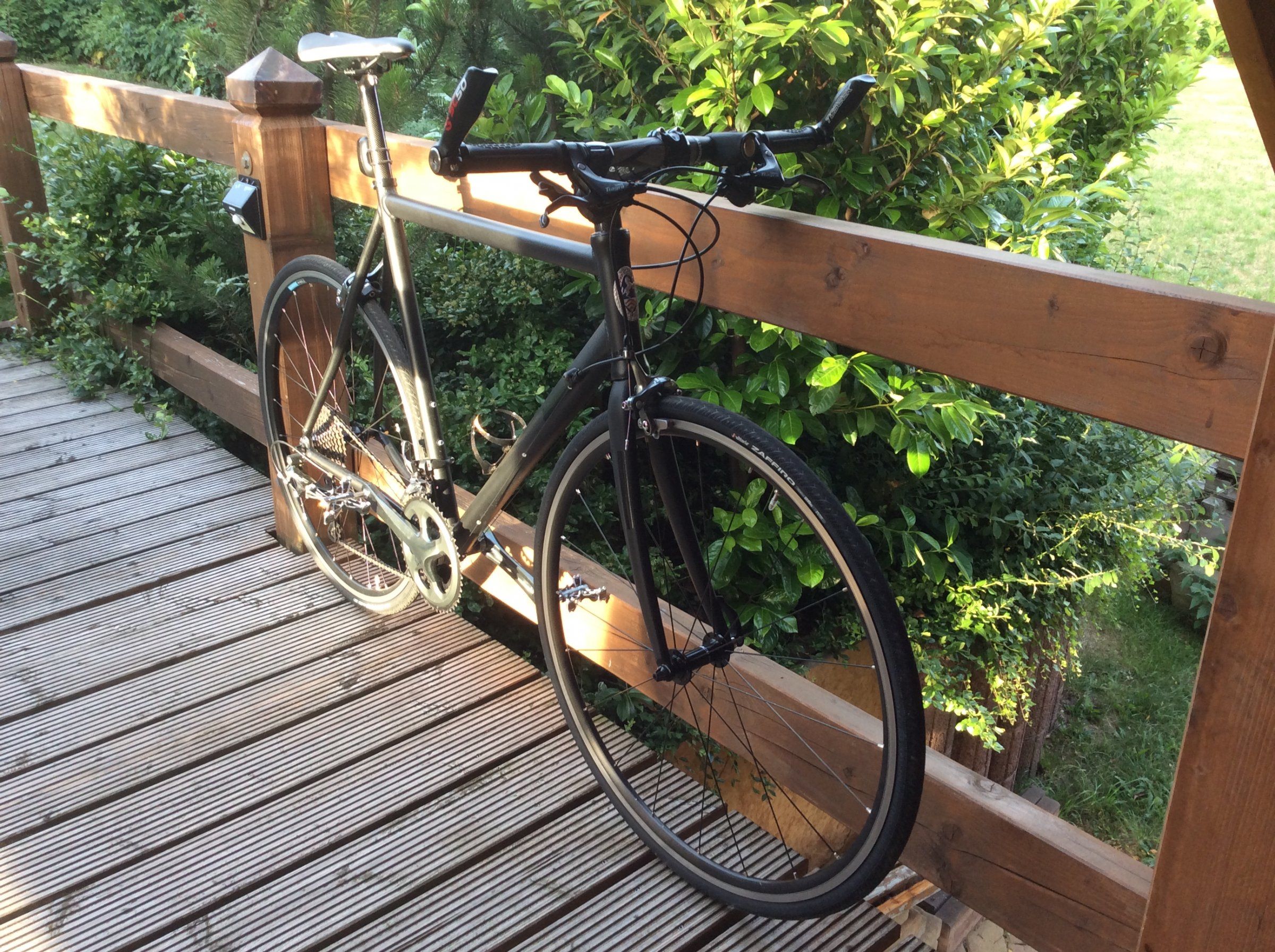

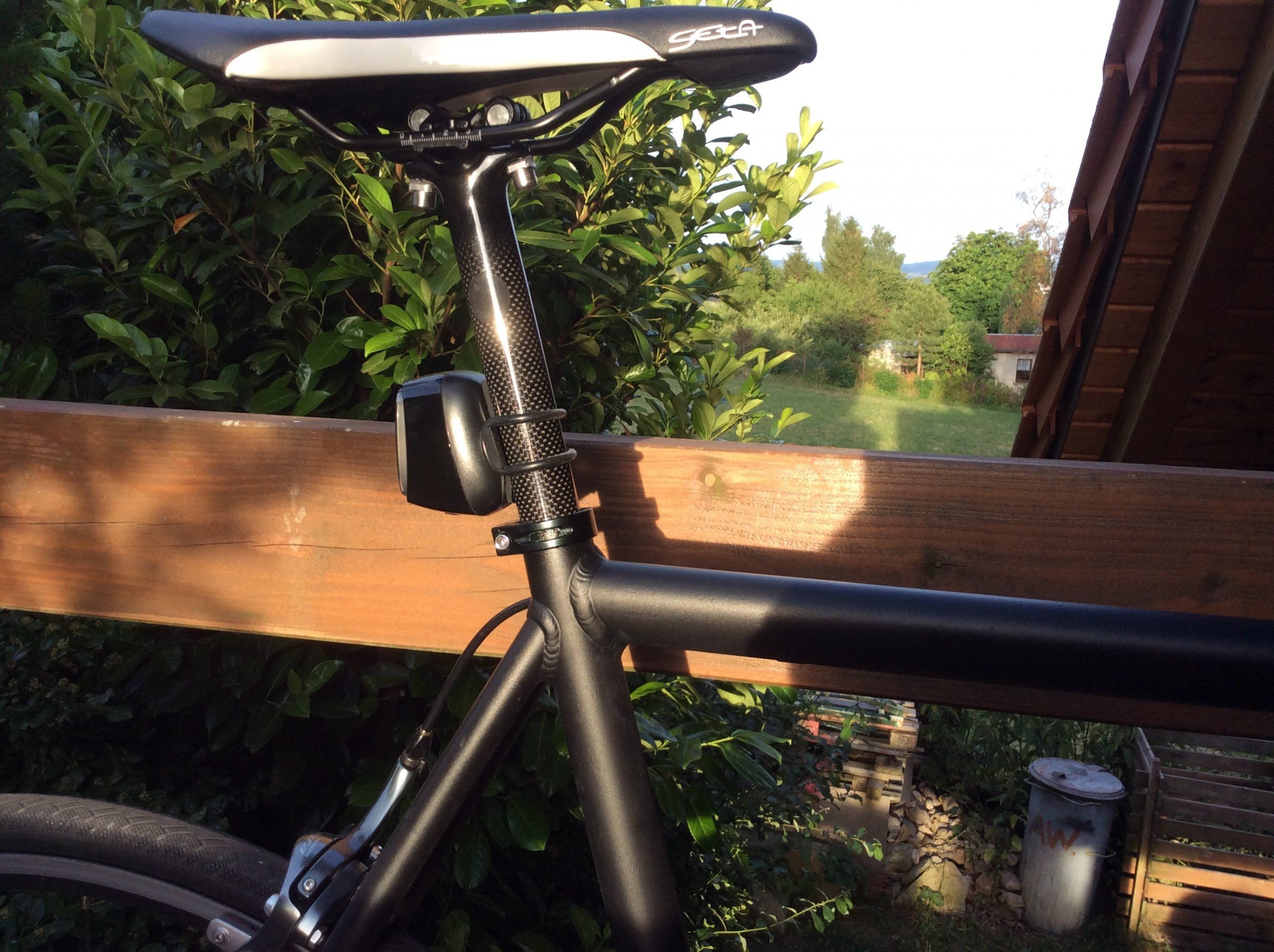

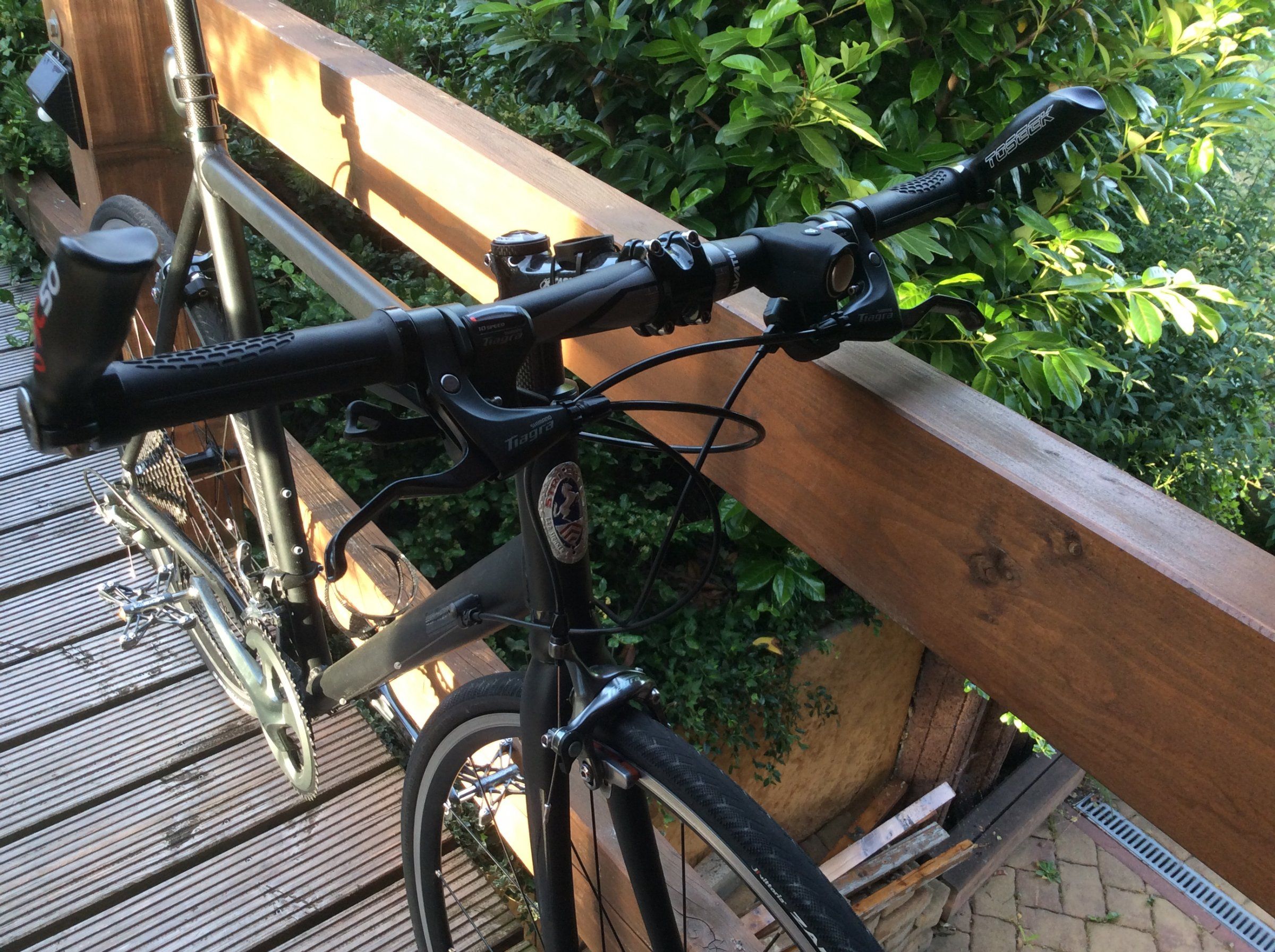

Jetzt aber zum Thema: 2017 ist mir ein Alu-Rahmen in meiner Größe einfach zugelaufen. ? Klasse Basis für den Stadtverkehr! Gerader Lenker und schwarz schwebten mir vor. Nur die alte Carbon/Alugabel erweckte überhaupt nicht mein Vertrauen. Also: Neue Gabel her! Da die Farben von Rahmen (grau) und Gabel (hellblau) gar nicht meinem Geschmack entsprachen, hab ich mich also umgesehen. Auch die Folienseite oben hab ich damals schon gefunden. Hab ich verworfen, sollte ja ein Gesamtbild geben. Nasslack ist mir zu aufwändig. Pulver? Teuer! Meine Lösung war Spray.bike.
Ist so eine Art Trockenlack. Funzt wunderbar ohne Nasen und ist ratzfatz fertig. Ich habe Mattscheibe genommen und bin sehr zufrieden. Zwischenzeitlich habe ich für Freunde auch rot und weiß glänzend verarbeitet. Die Rahmen kann man echt nach 2 Stunden weiter bearbeiten. Für eine Gabel sehe ich also gar kein Problem. Übrigens reicht eine Dose für Rahmen und Gabel. Als Beweis ein paar schlechte Bilder meines Stadtrads. 10fach Tiagra mit Lenkershiftern, Kurbel, Umwerfer und Bremsen inclusive Koolstops. Die Führe wiegt mit der Alu-Gabel unter 9Kg.
Gruß himmelblau

Die Spray.biker Schreiben zwar, dass man nix vorbereiten muss. Ist aber echt nicht meine Sache. Ich habe Gabel und Rahmen mit feinem und feinstem Schleifpapier vorbereitet. Ging bei Sonnenschein auf der Gartenbank wunderbar. Danach mit Silikonentferner entfettet. Im Garten aufgehängt und los! Wenn Du den Lack matt haben willst, nix weiter machen. Willst Du seidenmatt (wie Meins) nach einer 3/4 Stunde mit einem Baumwolltuch locker nachpolieren. Wer Glanz will, muss die Glanzspraydose dazu ordern. Als der Lack trocken war, nach dem Montieren, hab ich noch ein gutes Wachs (Collinite) drübergeschmiert. Sogar meine Holde findet das Ergebnis top.
Später hab ich noch schwarze reflektierende Aufkleber an verschiedenen Stellen angebracht. Die sieht man tagsüber nicht. Beim Anstrahlen schon. Gibt mir im Dunkeln ein wenig Sicherheit.
Gruß himmelblau
P.S. Das weiße Rad, welches ich auf die selbe Weise hergerichtet habe, war ein Mifa-Universal. Gedacht als Leihrad und Ausstellungsstück im Hotel eines Freundes. Hier hatte eine Dose in weiß sogar noch für den Frontgepäckträger gereicht. Die ursprüngliche Farbe war rot. Das Zeug deckt echt gut!
