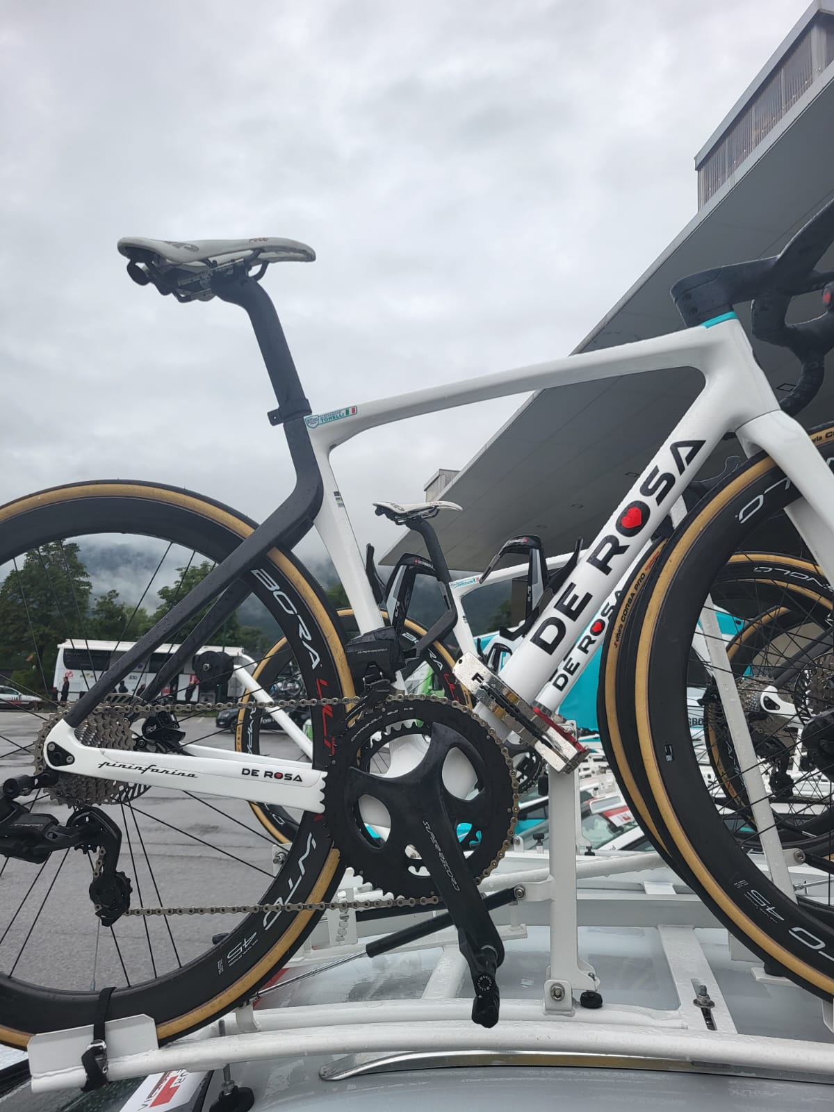

Übrigens hab ich bei der Tour of the Alps bei Bardiani Assiomas ohne den Pod gesehen, also so wie bei den MTB Pedalen.
Wird also wohl nicht mehr lange dauern bis sie die Achse auch bei den RR-Pedalen einführen.
Komisch, dass das noch nie jemand geleakt hat. Oder gibt's davon irgendwo ein Foto? Cycling News hat doch häufig Leaks in Tech Bereich?!

Hab leider kein explizites Pedalfoto gemacht, aber auf dem hier kann man es vielleicht auch erkennen.Anhang anzeigen 1507474
Danke dir - made my day :)
Hoffe da seit einiger Zeit drauf und das ist der erste mir bekannte Hinweis, dass es WIRKLICH kommt (auch wenn bereits einiges dafür gesprochen hat).
Weißt du zufällig auch ob es wirklich SPD-SL ist? Oder wieder erstmal "nur" LOOK?
