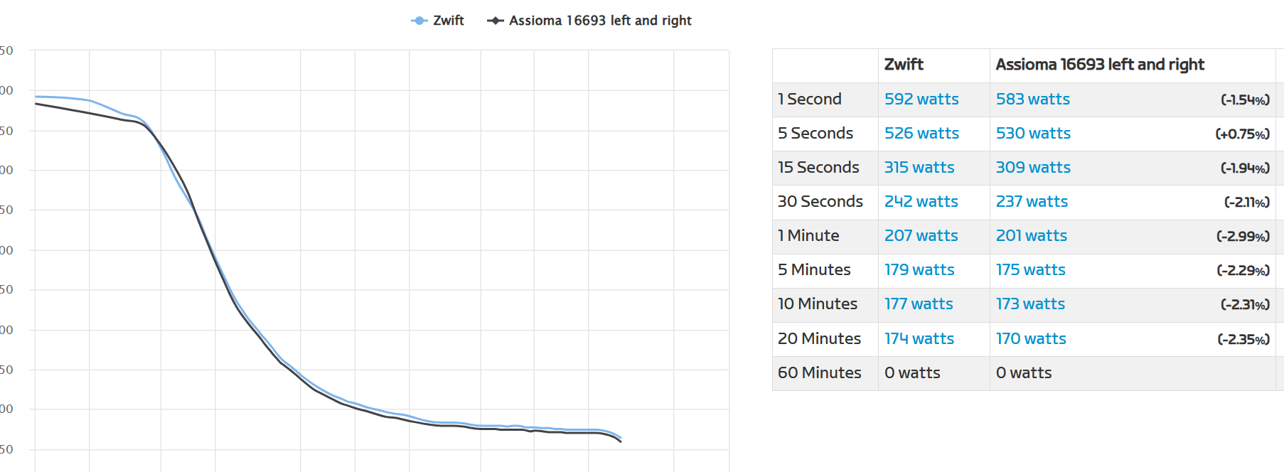

Hier mal ein Vergleich des Smarttrainers mit den Assioma Duo Pedalen und eine Frage zur Favero App.
Die Pedale messen etwas 2% weiger Leistung als der H3.
Ich wollte das rechte Pedal um 1% nachjustieren, dort den Skalierungsfaktor um 1% links eingestellt.
Das führte dann aber zu noch schlechteren Werten.
Wie stellt man dies in der Favero App ein? Rechtes oder linkes Pedal verändern oder beide und dann auf 101% oder 1%?
.Anhang anzeigen 1519550
Jetzt wird's messtechnisch-philosophisch:
Wieso vertraust du dem Leistungsmesser in der Rolle mehr als denen in den Pedalen?
Es gibt keinen rationalen Grund, ein Gerät mit einer angegebenen Abweichung von +/- 1 % gegen ein anderes mit einer angegebenen Abweichung von +/- 1 % zu kalibrieren, ohne ein Eichmaß zu haben.
Die beiden Fehlerbalken überlappen sich ja sogar.
