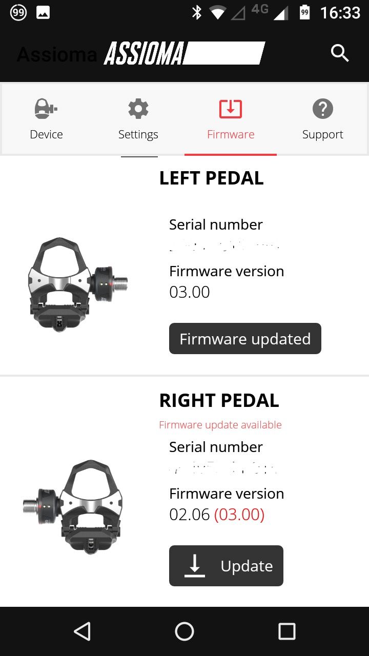

Neue App-Version und FW 3.0 ist draussen, Update der Duos ging problemlos (via Android 7.x Handy bei mir).
(Android-) Tipp: Stellt den Screentimeout länger ein, sonst muss man wieder nach den Devices suchen sobald der Bildschirm gelockt ist.
Poste nachher noch ein paar Screenshots zum Update, bislang aber noch keine Infos zur Fw gefunden, für die App aber:
  • NEUE FUNKTIONEN
    - Perform a manual zeroing of the sensors
    - Customize the auto-off times
    - Set the travel mode
    - Some other improvements
Morgen mal auf einer Fahrt testen.
