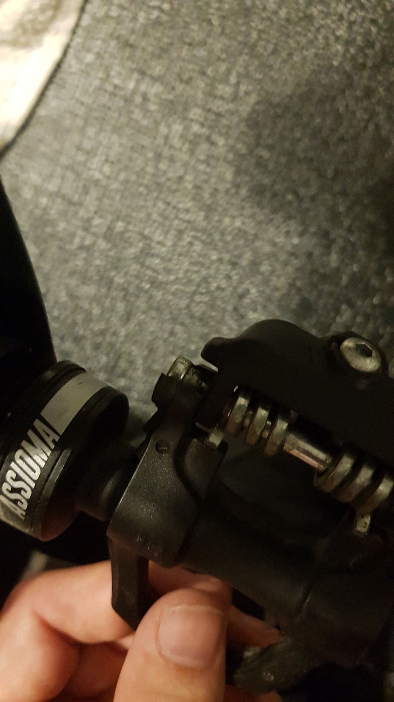

Hallo, bei mir hat sich diese silberne Spirale gelöst und wackelt. Ich bin vor einigen Monaten mal heftig gestürzt, mir ist allerdings nicht unmittelbar aufgefallen das dort etwas kaputt ist. Links von der Spirale am Rand sind glaube ich Kleinteile vom Plastik abgebrochen.
Jedenfalls kann ich mich jetzt nicht mehr einklicken... Irgendwelche Ideen oder muss ich die Pedalen einschicken?
