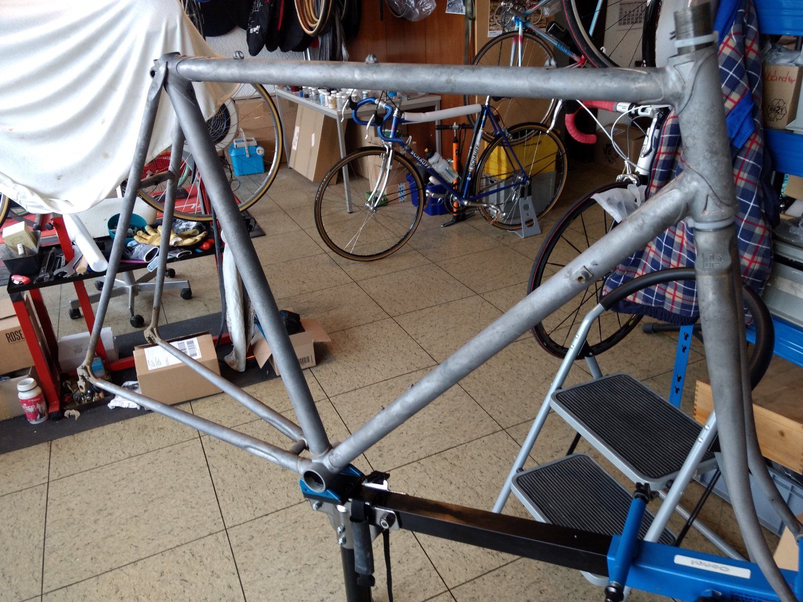

Die zweite Schicht Grundierung sitzt. Erste Schicht ist Korrosionsschutzgrundierung in Rost-Rot. Zweite Schicht jetzt Hellgrau. Das Bild zeigt den Rahmen nach dem Schleifen.
Stellenweise schimmert das rot wieder durch. Zusätzlich zu den Dellen und Macken die der Rahmen schon vorher aufwies habe ich beim entfernen der restlichen Beschichtung noch weitere Kratzer verursacht. Da werde ich in den nächsten Tagen noch ein paar mal grundieren und schleifen müssen. Zum Glück gibt es keine Pantos oder sowas, die ich dabei zu-fillern würde.
Bei der Gabel gibt es keine Probleme. Die war vernünftig entlackt und bietete eine super Oberfläche.

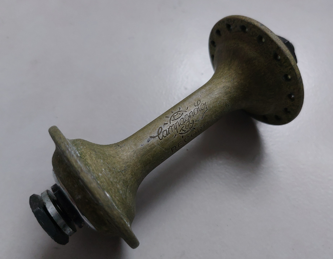

Da wir hier gerade beim einer Fragestellung sind, auf die ich bisher keine Antwort gefunden habe, aber gar einige Erfahrene darin hier mitlesen...
Ich habe eine Nabe, die ich bisher vergeblich zu entlacken versuchte:
  • Abbeizer... nach mehreren 24h... nix
  • Aceton... hat einen zarten Hauch mit dem Lappen abtragen können
  • Schleifpapier... kommt nicht in Frage.
Habt Ihr Vorschläge, wie ich diesen Farbauftrag abbekommen könnte?
Evtl. Hitze?

Vielleicht ein Mittelweg: ROTWEISS Schleif- oder Polierpaste? Die nimmt gut was weg.
Achso und natürlich die alte 000er oder 0000er Stahlwolle. Die bewirkt Wunder!

Dichlormethan

ich finde die ja ganz geil so... was könnte das sein? Bundeswehrgrün?
...ist das nicht ein "bisschen" fragwürdig?
http://www.gifte.de/Chemikalien/dichlormethan.htm"Mit Aluminium, Magnesium, Lithium, Kalium, Natrium und starken Basen erfolgt eine heftige Reaktion. Dabei besteht immer akute Brand- und Explosionsgefahr"
Kommt man normal nicht dran und ich verwende es nur unter einem Abzug - Brille & Handschuhe verwende ich eh. Aber daß es Alu usw. anlöst so wie Natronlauge habe ich noch nicht festgestellt.
@Grunelli nelli ist doch Chemie, der wird das Zeug auch kennen.
Mit Blümchen-Umweltengel-Kram wird da nix zu wollen sein wenn Aceton schon nichts gebracht hat.

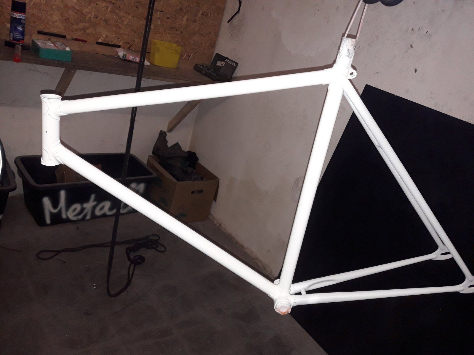

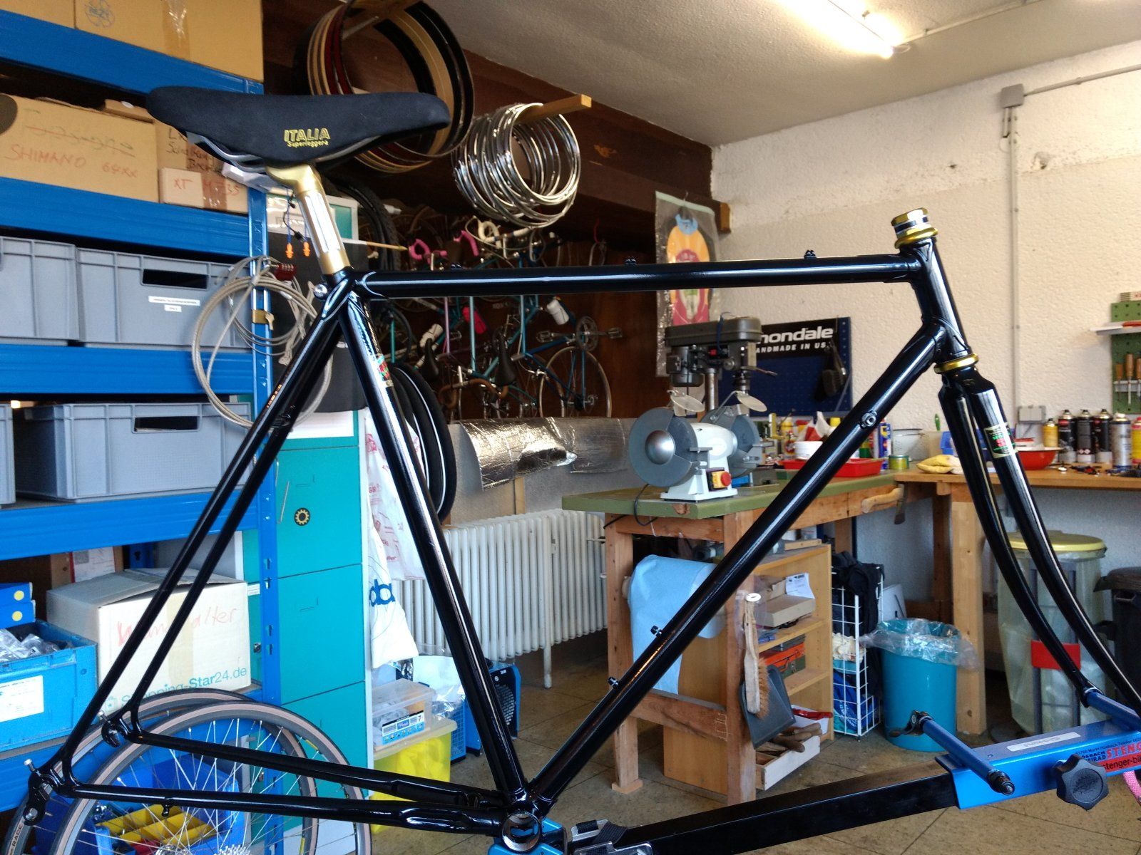

Ab jetzt gibt es schon Decklack. Erstmal nur für Steuerrohr, Oberrohr, Unterrohr, Sattelrohr und Gabelscheiden. Diese Teile sollen Perlmutt-Weiß werden...
Ich habe mich dazu entschieden es mit dem Spachteln und Grundieren nicht zu übertreiben. Es ist ein Gebrauchsgegenstand der offensichtlich schon gut gebraucht wurde. Da sind so viele kleine Dellen drin - was da wohl passiert ist...?

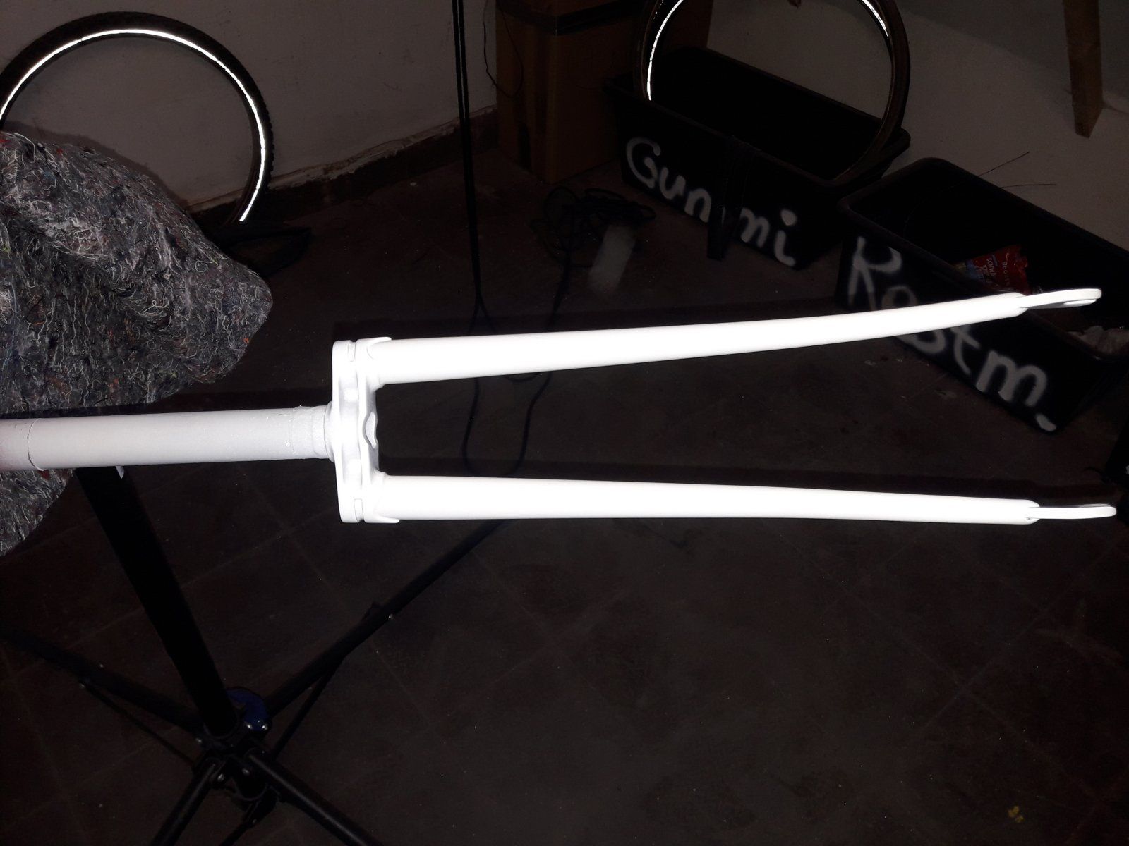

Dieses Mal habe ich versucht die Gabel besser mit der Kamera zu treffen. Denke die ist gerade.
Aber, was vielleicht viel spannender ist:

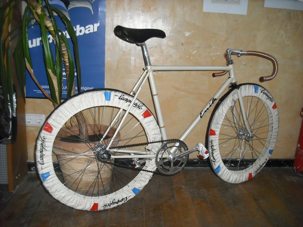

Demletzt postete @Simplex in einem anderen Faden dieses Bild von einem FBL Bahnrad.
Und er schrieb dazu:
PS: @Gude - Deines kam doch aus Hamburg.
Was genau meinst du damit @Simplex ?
Für einen kleinen Moment meinte ich, es könnte sogar dein Rahmen sein. Aber deiner ist kleiner als der auf dem Foto.
Das ist eine Modefarbe der 80er. Google Mal nach Koenig oder Sbarro oder ähnlichen Tunern. Oder nach einem Aero-Peugeot.
Ich habe ein Toyota weiss verwendet, den Farbcode kann ich heraussuchen. Ist aber aufwendig, reagiert sehr empfindlich auf Farbschwankung in der Grundierung, das muß wirklich einheitlich sein. Besteht aus zwei Schichten plus Klarlack. Sah ohne Klarlack so aus
