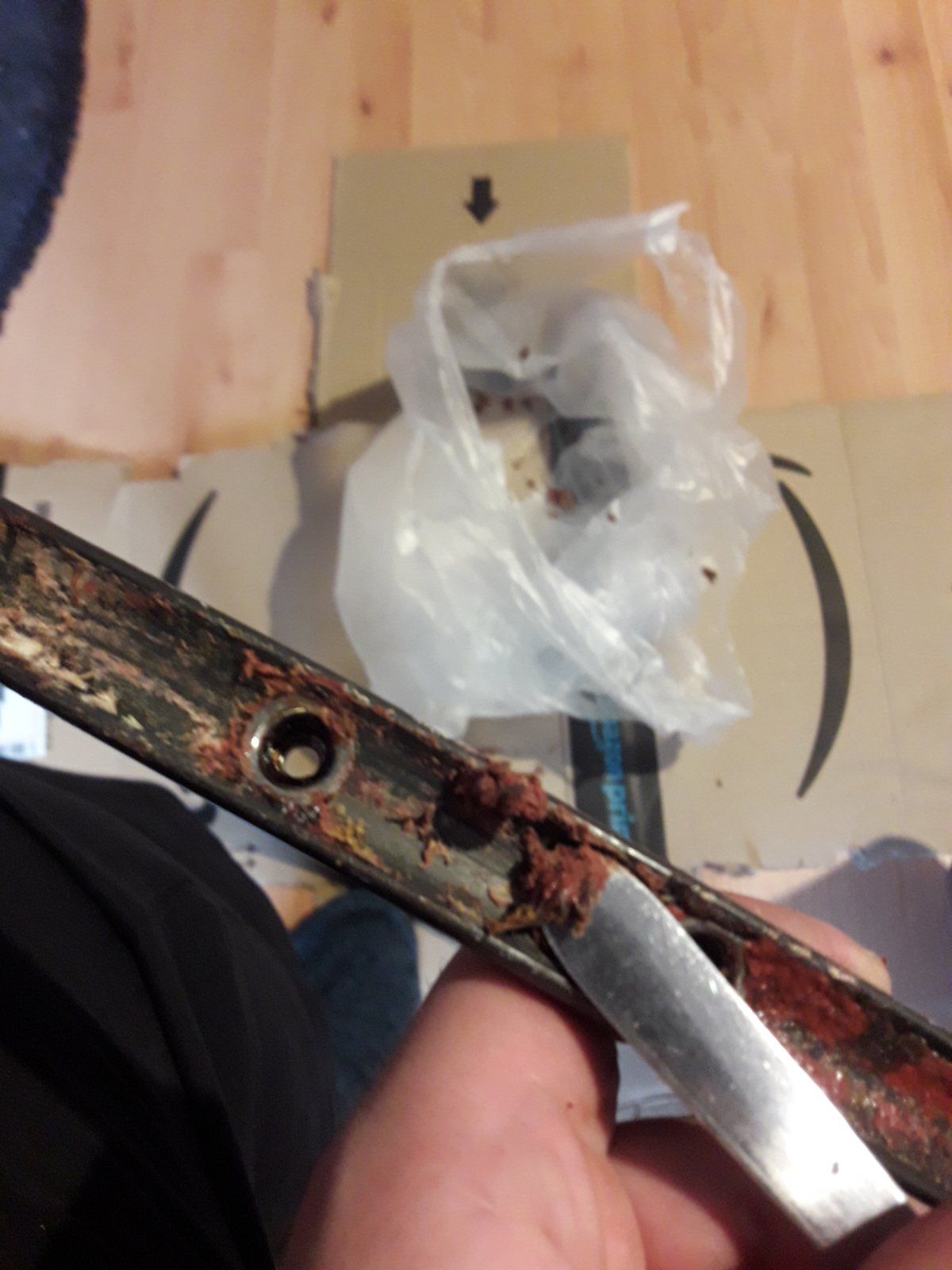

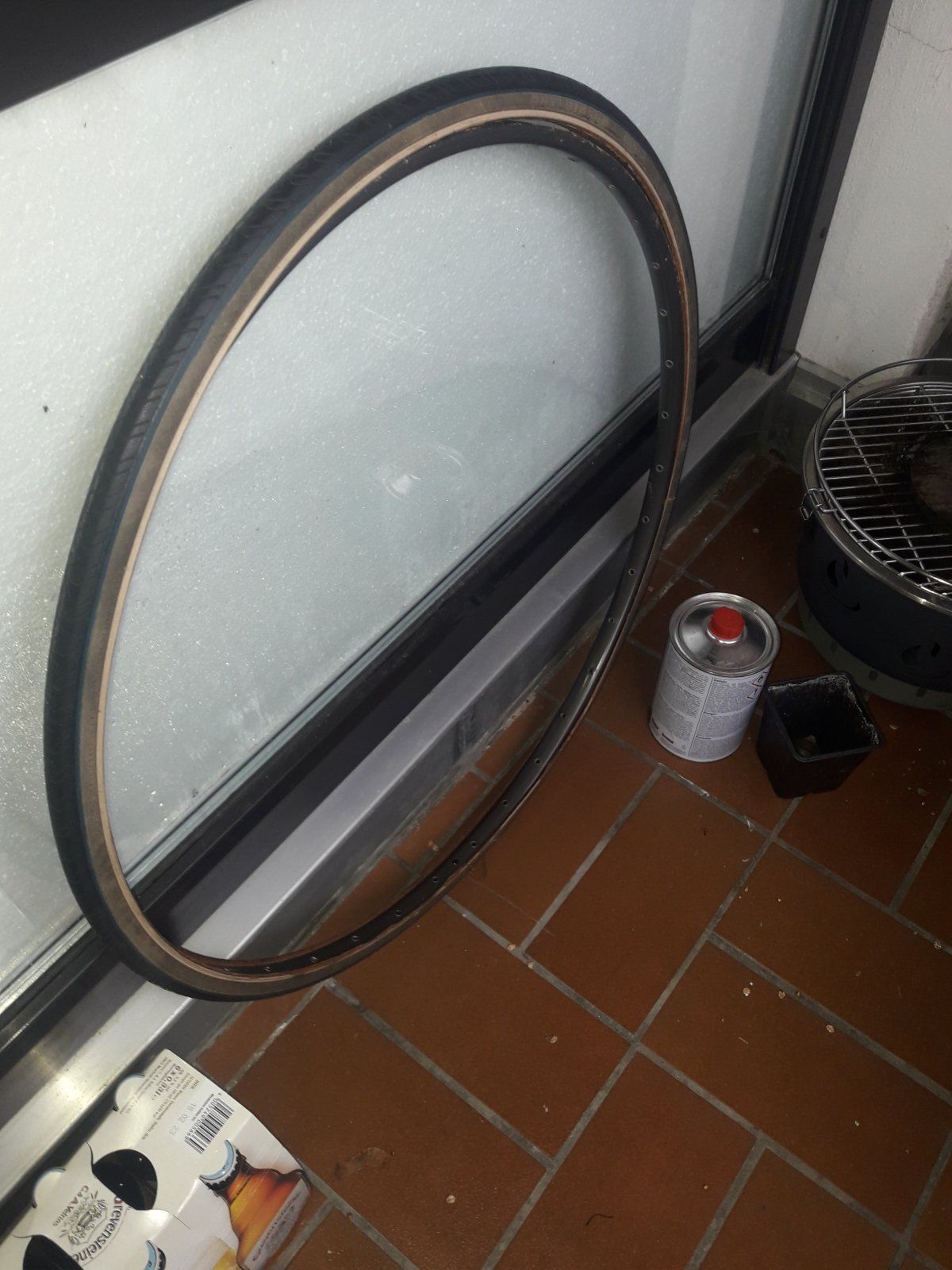

Habe die Felge in einen alten Reifen gesteckt und mit Aceton aufgefüllt. So kann ich alles durch langsames Rollen etwas einweichen.
Hilft etwas aber nicht viel.
Jemand ne Idee was ich noch probieren könnte?
Dieser Kitt ist ein Sauzeug, ich mache das nicht angeweicht mechanisch mit Bohrmaschine und Messingbürste, draußen und für die Vorsichtigen mit Maske.
Oder motorlos rausschaben mit einem Hohlbeitel, dessen Radius kleiner als der des Felgenbetts ist. Wenn man viel Glück hat ist der Kitt so spröde dass er teilweise wegsplittert.

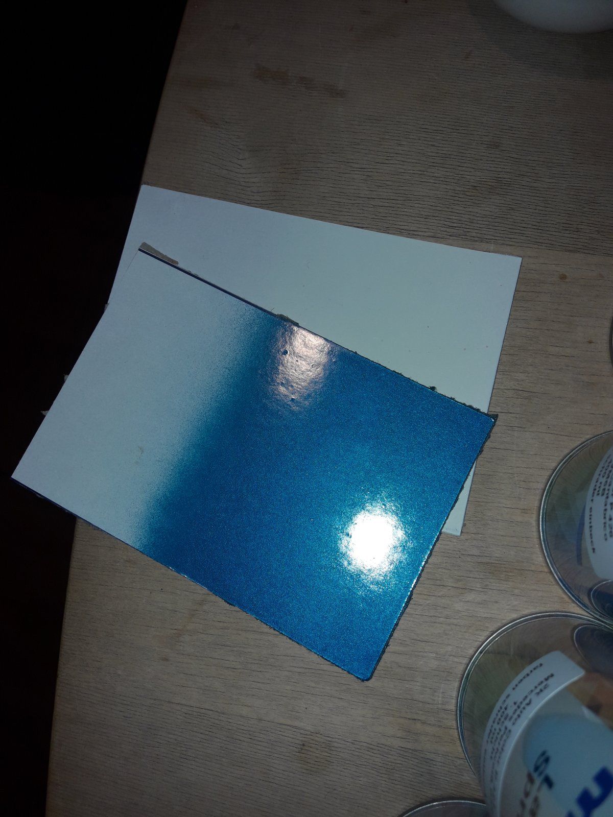

Der Rahmen ist beim Entlacken per Säurebad und ich habe heute den Lack bekommen.
Auf dem Handybild mit künstlichen Licht lassen sich die Farben erahnen.
Ein Weiß mit Perlmutt Effekt von Mercedes und ein dunkles Türkis von Seat habe ich mir ausgesucht. Das Türkis ist dem Farbrest den ich unter der Steuerschildplakette gefunden habe sehr ähnlich.

Da bin ich mal gespannt, Du hast es ja echt drauf, also die Dosenlackierung...
Wo machst du das, draußen ist ja momentan zu kalt.
In der Küche geht das nur als Single 😛

In den Räumlichkeiten unseres Werkstattprojektes im Keller eines Universitätsgebäudes. Dummerweise bedeutet das vorher für mich viel Aufräumen, Fegen, Saugen und weitere organisatorische Hürden. Wenn der wöchentliche Öffnungstermin an steht muss der Rahmen gut verpackt in Sicherheit gebracht werden. Hat aber alles schon mal so funktioniert.

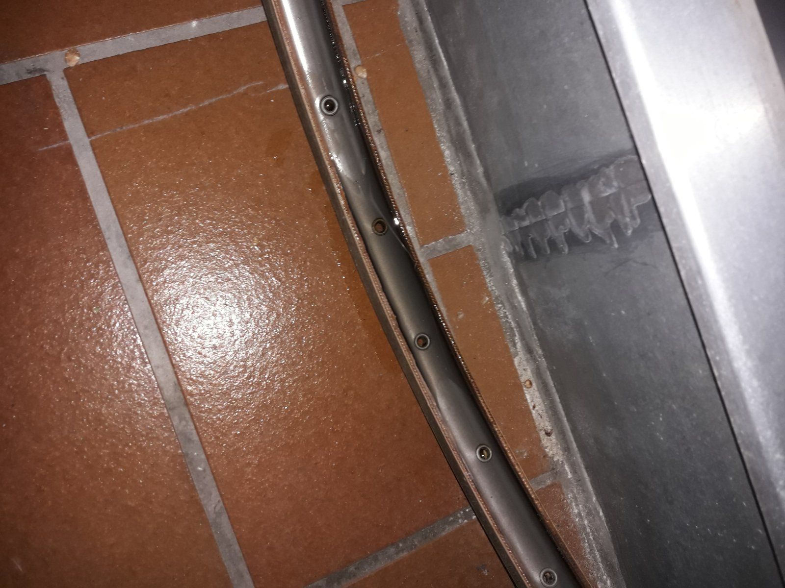

Loctite SF 7200 ist das Mitte der Wahl. Leider hast du schon ausgespeicht, sonst im Zentrieständer das Rad drehen lassen und aufsprühen. Nach Einwirkzeit abstreifen, ggf. wiederholen. Das Zeug funzt sehr gut!

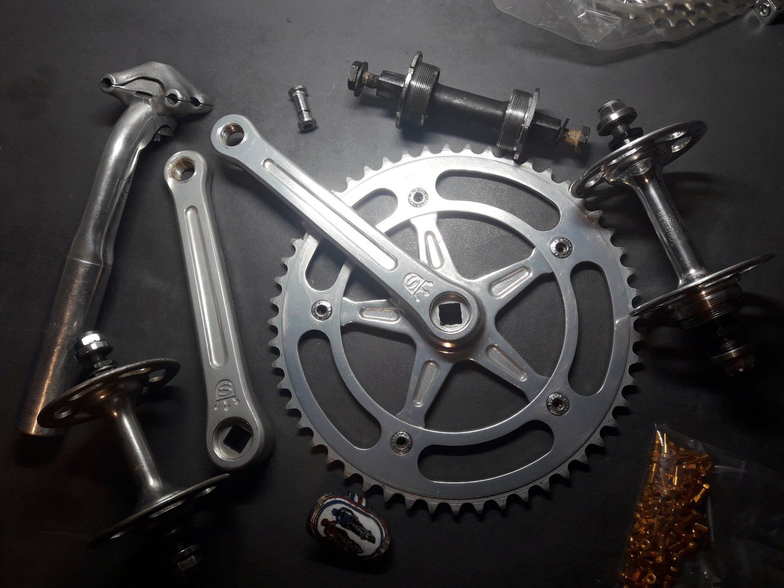

Nachdem ich von @Jonah J. vor einiger Zeit eine Campa Sattelstütze für dieses Projekt erworben habe standen die Chancen für einen Aufbau mit ausschließlich italienischen Komponenten nicht schlecht. Spätestens gestern zerstreute sich diese Hoffnung als ein Paket mit einer Kurbel + Innenager erhielt.

Oh. Ich hoffe, dass das keine BCD151 Kurbel ist.
Sonst wird die Suche nach einem passenden Kettenblatt schwierig

Oh. Ich weiß noch nicht... 🤷‍♂️
Aber "schwierig" ist ja relativ wenn man die Hilfe eines Forums hat. Eine bezahlbare Campa oder Gipiemme Garnitur in 165mm zu finden stellte sich bisher ebenfalls nicht so einfach da. 52er vorne könntd aber gut passen, weil ich für hinten bereits ein 18er habe.
