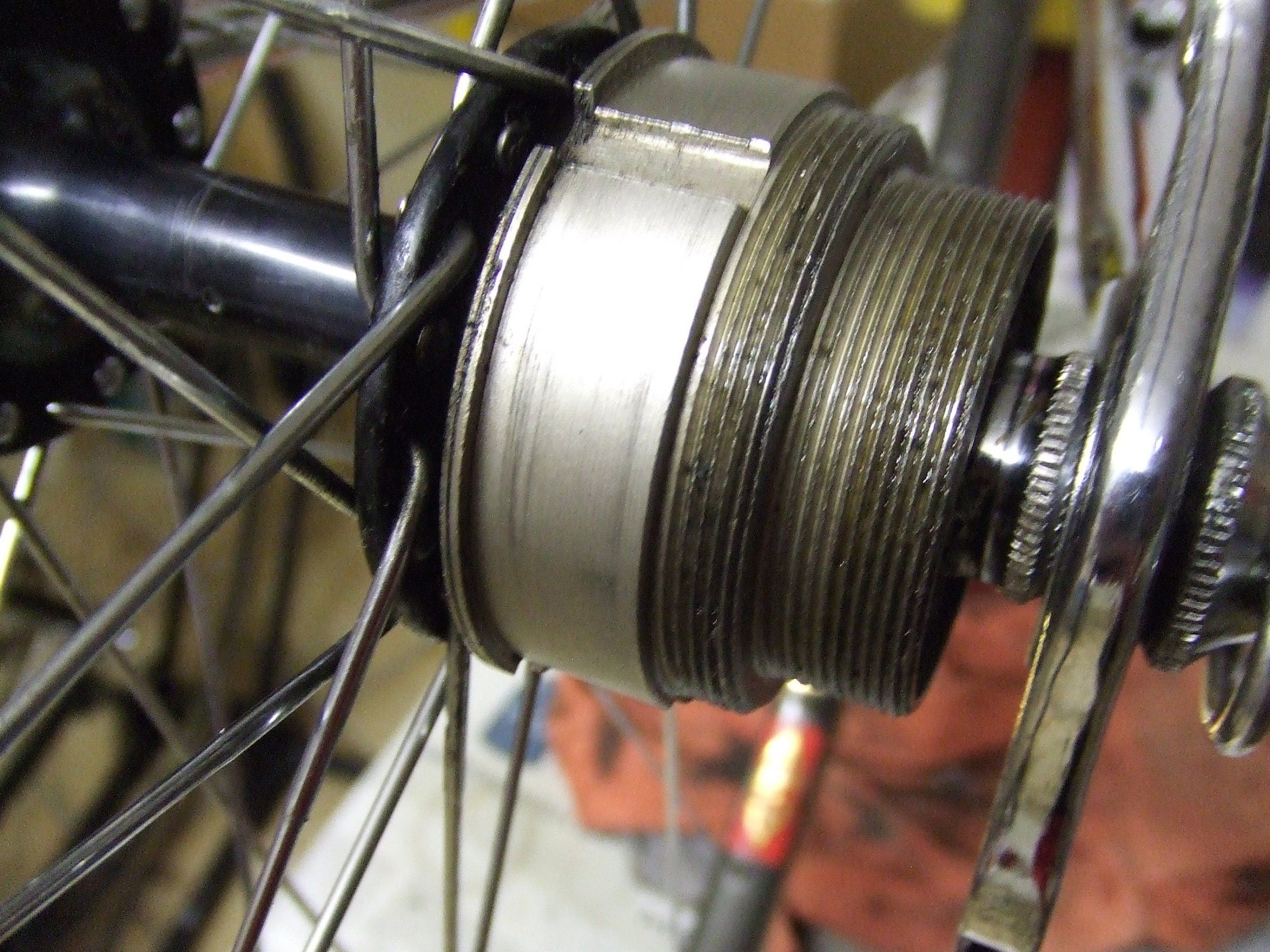

ZITAT V2devil :
Keiner meiner Shimano-Schraubkranzabzieher passt. Vor 1985 war die Aufnahme bei gleicher Nutenzahl kleiner. Kennt jemand das passende Werkzeug? Die Recherche im Netz war erfolglos, da entweder ab 1985 oder nicht näher bezeichnet.
Kann es sein , das das gar kein Shimano Kranz ist sondern ein Regina ( CX / America oder so ) , weil die haben einen sehr ähnlichen , etwas kleineren Vielzahnabzieher ?
Oder ein Maillard "Atom" Kranz ?
Von Shimano gibt es m.E. nur eine Version von Vielzahnabzieher , und der passt auch für den Abschlussring von den Kasettennaben ..
@Flat Eric: Danke :daumen:, damit hast Du mir die Suche sehr erleichtert; langsam habe ich bei frühen Shimano Teilen knapp die Hälfte vom zusammen getragenen Campa Wissen :D
Edit: Ich habe was gefunden:
Aufbau Dura Ace Schraubkranz
Dh. bei 5fach sind die beiden letzten Positionen geschraubt und bei 6fach die letzten drei Positionen. Die größeren Ritzel sind zum Aufschieben. Sehr gut, das hilft bei der Suche bzw. Zusammenkaufen sehr.
Die Ritzel sind identisch , die Distanzringe auch , der Freilaufkörper 5 auf 6 nicht , beim 6er ist eine Stufe mehr drin , ich weiss aber nicht mehr ob es die 1. Steckstufe oder eine davor mit Gewinde war , und es gibt ein kleines und als nächste Stufe ein größeres ,das ist ja schon ein "paar Wochen" her ....
Nachdem ich jetzt auch in die Untiefen der shimanesken Mitt-Siebziger Schraubkränze abtauchen durfte, kann ich hier etwas beitragen (gilt aber erst mal nur für Dura Ace):
- der 6-fach Körper (FA-110 bzw. MF-7160) hat 2 kleine und ein grösseres Schraubritzel, die anderen 3 sind gesteckt und mit Zwischenringen (Foto unten links)
- bei mir braucht der 6-fache als Einbaubreite 126mm
- der Abzieher ist ein 2-Nocken Typ (also nicht das Vielnuten-Teil), lt. VeloBase wird das Shimano-Teil TL-FW10 benötigt.
