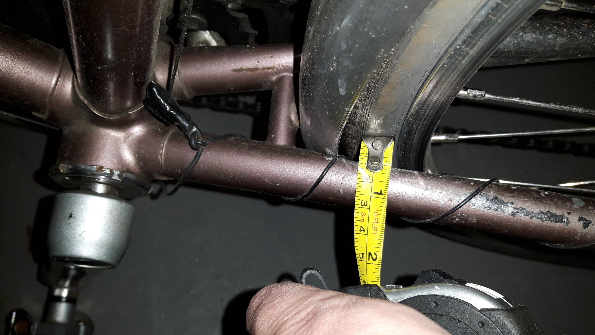

@aledran Ich habe es versucht zu fotografieren. :cool:
In Worte gefasst: Ich habe momentan 28-630er Panaracer welche auch echte 28 mm breit sind und zu den Kettenstreben sind rechts/links ca. 10 mm Platz. Zum Schutzblech sind es sogar etwas mehr. Ich habe einen 60er Rahmen und die Kettenstrebenlänge hab ich natürlich vergessen zu messen. :oops:

In Worte gefasst: Ich habe momentan 28-630er Panaracer welche auch echte 28 mm breit sind und zu den Kettenstreben sind rechts/links ca. 10 mm Platz. Zum Schutzblech sind es sogar etwas mehr. Ich habe einen 60er Rahmen und die Kettenstrebenlänge hab ich natürlich vergessen zu messen. t
Vielen Dank! Dann wird es für 40 mm breite Reifen sehr knapp, besonders weil die noch etwas näher zum Tretlager hin ihre größe Dicke haben als dünnere Reifen.
Ich würde gerne mal das ganze Rad sehen.

Habe gestern nochmal gemessen: Der Kettenstrebe bzw. die auf der gegenüberliegenden Seite befindliche Strebe (hat die eine bestimmten Namen?) ist von Mitte Tretlager bis Mitte Hinterradachse 46 cm.
Beachten solltest du, dass ich einen 27" LRS eingebaut habe, der nominell 630 mm Durchmesser hat (im Gegensatz zu 28" und 622 mm). Dadurch sollte vor allem die Nähe zum Tretlager bei 622er etwas größer sein...
Foto vom Gesamtrad kann ich heute abend nachreichen, sind zur Not aber auch irgendwo in diesem Thread zu finden.

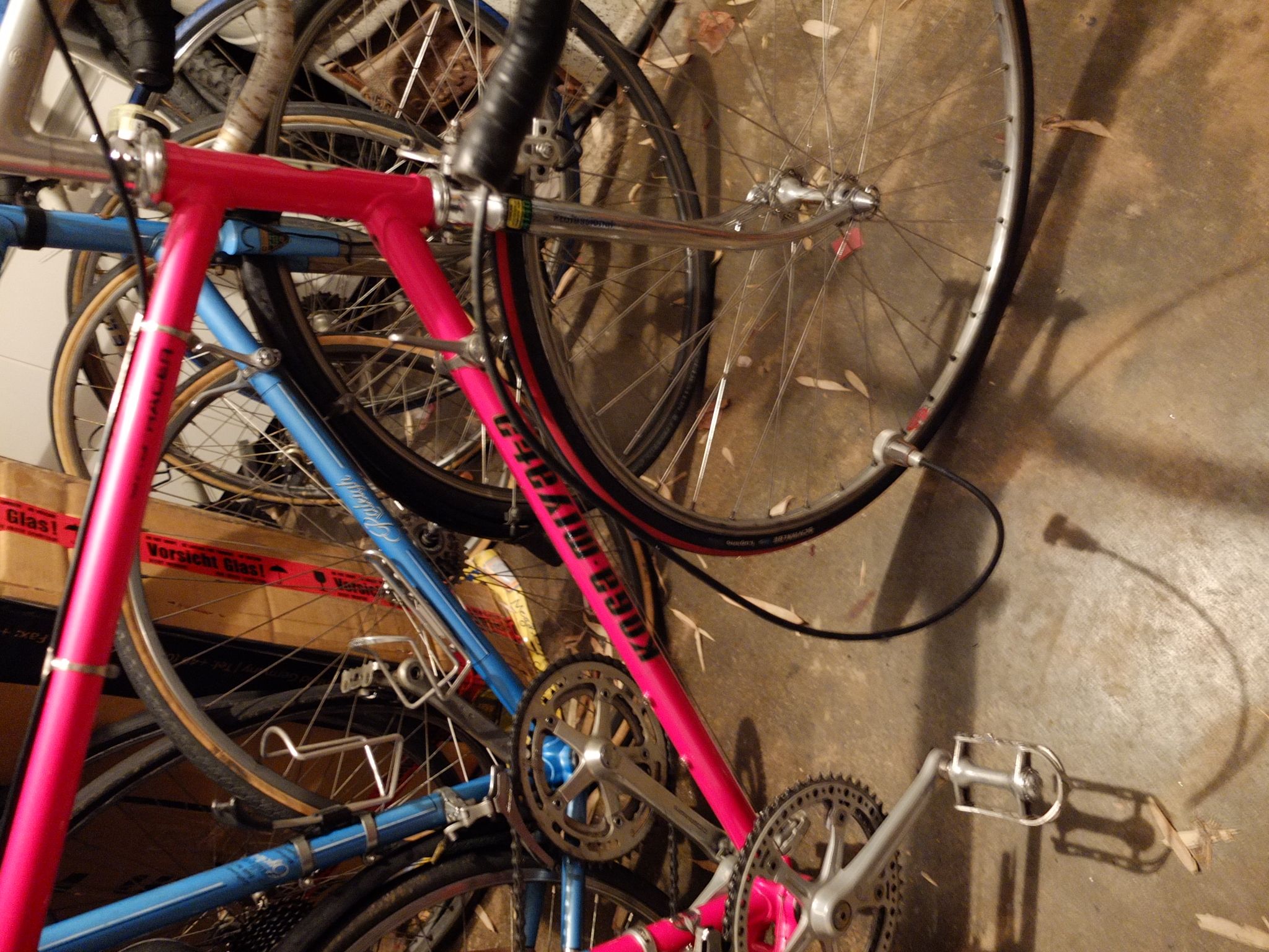

Heute habe ich es abgeholt und kurz probegerollt: Ein R
RoadRacer mit F xxxx Nummer
ich werde es etwas modifizieren, aber nur sehr wenig. Gewicht as is: 10.2kg. Eine Rigidafelge steht schonmal auf der SuchListe . . .Aber schriebt bitte selbst, was euch einfällt um es zu optimieren.

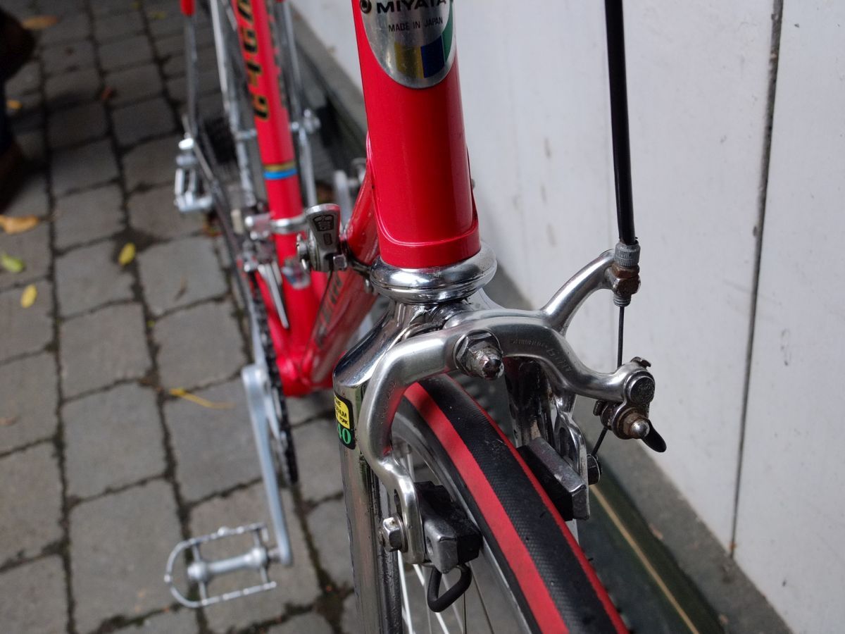

Nach ein bisschen Schrauben ist der Gentsracer jetzt fahrbereit. Die Schaltzughüllen am Tretlager sind jetzt moderne schwarze, das Lenkerband ist ein mattschwarzes von Fizik. Das originale dünne Gewebeband wollte ich mir nicht antun.
Über die Ausrichtung des Schaltwerks relativ zum Rahmen rätsele ich noch. Eine B-Schraube gibt es nicht. Der Abstand des Käfigs zu den Ritzeln kommt mir ziemlich knapp vor. Ich habe die Befestigungsschraube gelöst und das Schaltwerk nach hinten gedreht, so dass der Abstand etwas größer wurde als auf dem Foto. Damit schaltet es sich anständig. Aber es hat nicht die 1,5 Kettenglieder Abstand, die sonst gefordert werden.
Kann man an diesen geriffelten Kunststoffringen etwas einstellen?
An anderer Stelle hier habe ich gefunden, dass man den Abstand Ritzel / Schaltwerk über die Schrauben im Ausfallende justiert.
Oder kann man diese Nasen, die rechts hinter dem oberen "Zylinder" des Schaltwerks heraus schauen, irgendwie einstellen?
