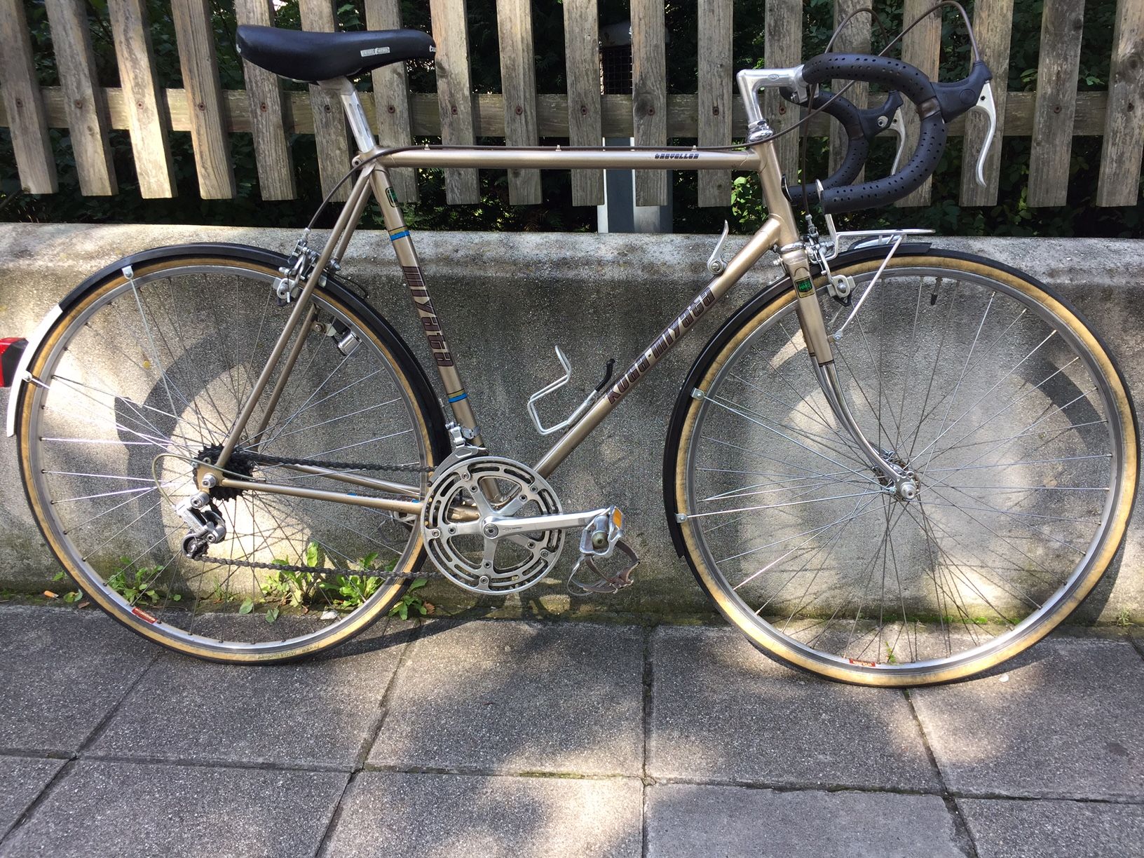

Hat vielleicht einer von Euch schon einmal vor dem gleichen Problem gestanden und einen ähnlichen Autolack-Farbton gefunden ?
Gentsracer 1984
Farbe Anthrazit-Silber-Metallic : W-71
Das ist schwierig pauschal zu beantworten, da die Lacke je nachdem wo das Rad gestanden hat, unterschiedlich verfärbt sein können. Evtl. sieht eine Nachbesserung auch schlimmer aus, als wenn man es gelassen hätte.
Man könnte
a) mit dem Problem leben
b) den Rahmen zu einem Lackierer bringen, der Dir die Farbe anhand Deines Farbtons mischt
c) den Ton mit Revell Töpfchen evtl. selber mischen
Es kommt auch darauf an, wie groß die Lackstellen sind, die Du ausbessern möchtest. Sofern dort auch Rost zu finden ist, sollte der entfernt werden. Auch hier kommt es bei der Wahl der Mittel auf die Größe an. Kleinere Rostpickel kann man evtl. mit einem Glasfaserstift zu Leibe rücken. Nach der Rostentfernung einen Tropfen graue Grundierung auftragen. Evtl. paßt schon die Grundierung zu der Rahmenfarbe oder sieht zumindest nicht so schlimm aus. Andere nehmen Owatrol oder Fertan zum Entfernen / Konservieren.

Danke für deine Antwort :)
Rost ist (noch) nicht vorhanden.
Es handelt sich auch nur um kleine Stellen, diese sind entweder bis zum blanken Metall abgescheuert (von einem Schutzblech zum Anklemmen).
Oder die üblichen Kratzer und Abplatzungen, bis zur weißen Grundierung,
Die schlimmsten Stellen sind aber jene die der Vorbesitzer schon mal ausgebessert hat (Farbton passt überhaupt nicht überein :( )
Ansonsten ist der Lack noch recht gut und nicht ausgeblichen (Decal's sind halt etwas verkratzt, aber damit kann ich leben)
Mit wie hohen Kosten muss man denn beim nachmischen bei einem Lackierer (ungefähr) rechnen. Stelle mir das recht kostspielig vor.

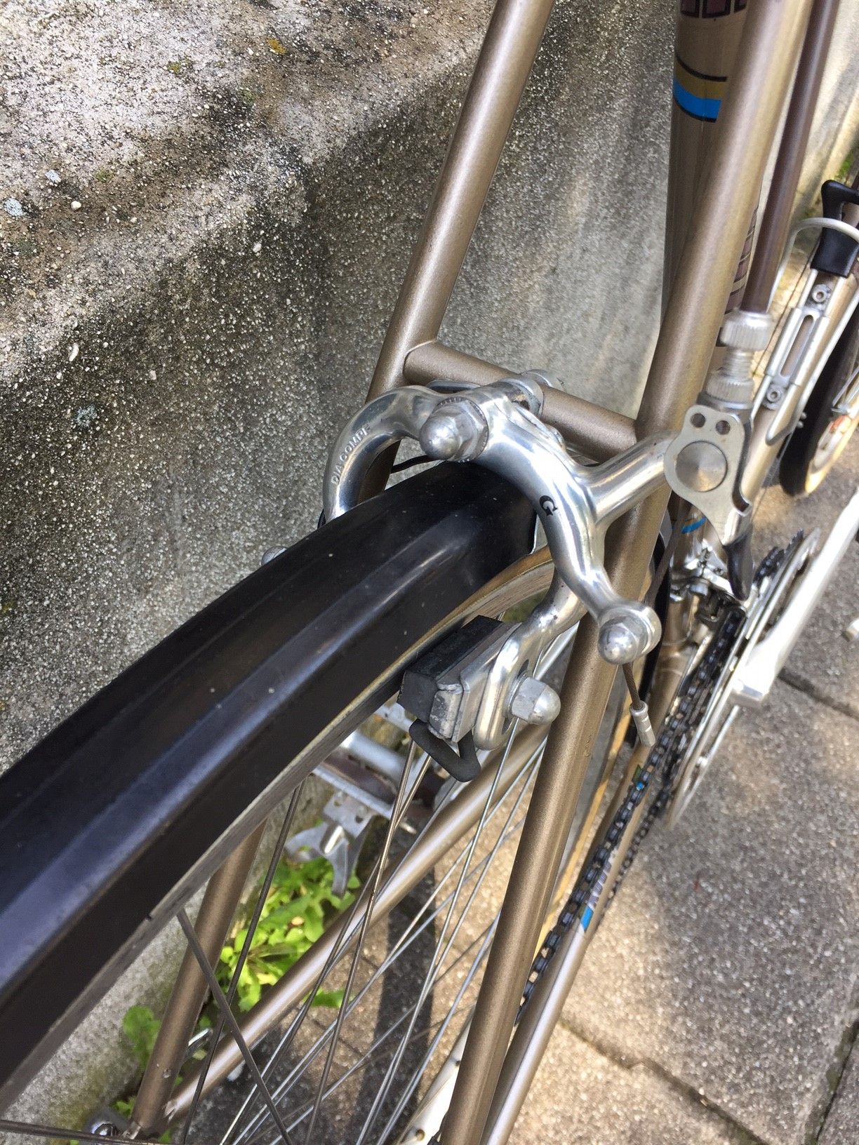

Sorry, ganz schlecht von mir formuliert!
Ist natürlich eine Seitenzugbremse. Ich meinte, dass die Befestigung über die Mittelachse der Bremse läuft, da ja keine Gewinde/Anlötsockel an den Hinterbaustreben vorhanden sind...

@Vintage-Racer : es gibt Gepäckträger für hinten die an der Befestigungsachse der Seitenzugbremse befestigt werden. Kenne ich allerdings eher aus der Neuzeit. Die sind auch nicht ganz so stabil wie die mit 4 Befestigungspunkten (2 unten und 2 oben).
@Sonne_Wolken :
Nach dem 1984er Katalog hatte das Traveller DiaCompe Bremsen vom Typ 630-G:
Hier ein Bild der Bremse meiner Erwerbung:
